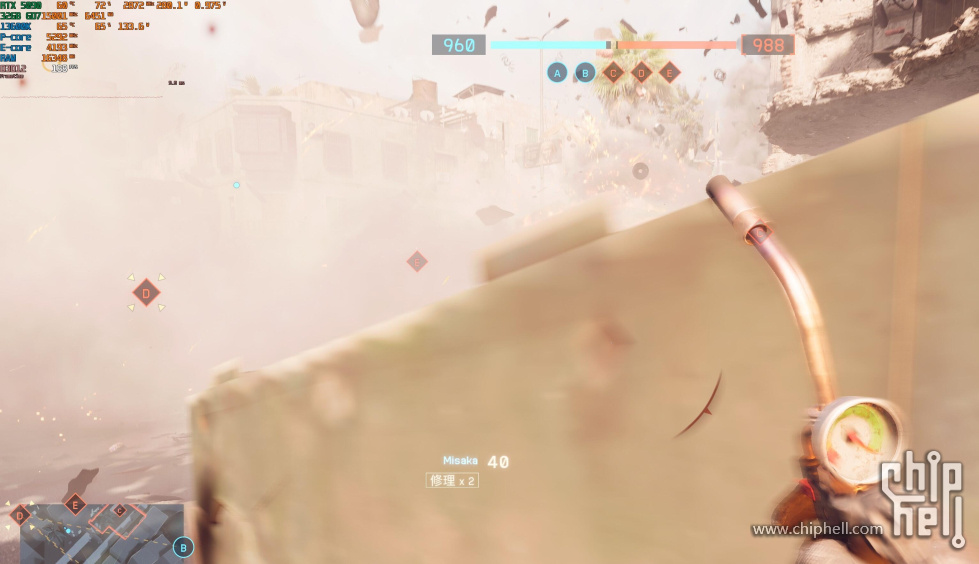

现在配置
13700K降压不超, 2x32GB DDR4 4000Mhz CL16-18-18, 5080FE
显示器是4K60 IPS准备换4K120/144 OLED
前两天下单了个原价5090FE,但是不确定现在这个配置是5080升5090合适还是13700K升9800X3D更有帮助,AMD现在单CCD最多是8核所以不太想搞,更倾向于等Zen6了,或者看Intel 1700口的那个全大核会不会出

就bf6之前公测的话,5080根本不会是瓶颈,我之前就是139k+4090,开了游戏内置的帧数显示的话,大征服cpu帧120+GPU帧200+,第二次测试换了9953之后直接变成180/200+

就目前的战地6公测版本看
5090fe+9950x3d可以把4k最低帧稳到120以上
5080fe+9800x3d4k平均帧在110~120之间
主板得换pcie5的,不然显卡性能有损。

建议全换,lz配置5080换5090不会有什么区别的,cpu瓶颈 d4内存也是严重瓶颈,9800x3d估计可以,但没法战未来,用不了太久就会不够用了,9950x3d是可以的,但战地6依旧cpu瓶颈大概帧率是intel的2-3倍,显示器直接4k240以上拉满吧,不然50系的插帧发挥不出。我这边139ks+d4 3600 c17 32x2+4070fe cpu帧4k下最低只有55,cpu瓶颈严重。这个游戏的画质选项还有分辨率都会影响cpu帧,画质拉满的720p(为了防止4070瓶颈) 139d4平台大概cpu帧在67左右,9950x3d是198帧,4k下大概差一倍,而且即使是4k拉满,4090配置下 9950x3d依旧是瓶颈,gpu根本功率上不去,给lz参考,d5平台应该会强不少但依旧打不过x3d,但不是pro哥不换也不是不能玩,插帧一下intel平台1-200多帧也是能玩的,老平台熬一下等intel50多核的大缓存或者amd 12核出来也不是不可以。战地6的配置表里面也清楚的标识了内存频率要求。

你这139D4帧数连我136D5的一半都没有,战地6用D4瓶颈这么严重?

我说的是游戏内置的cpu帧显示值,实际帧率游玩在110-180左右(开插帧),如果你没有开插帧并且显卡不构成瓶颈那是的,就是差那么多,其实不只是战地6,战地2142我这平台也就只能跑140帧左右,4070都只有70%占用,吃不满。其实现在游戏对内存带宽越来越高,差一倍也正常的。

我打PVP游戏根本不会开插帧,4K最低画质解锁帧数解放峰和开罗都能开局200-230混战160-190,都是不开插帧的帧数,4K最高画质开垂直同步+gsync全程稳定138帧,之前B站云了下别人5700X同样是DDR4平台显卡瓶颈都能跑100帧上下了,不是很懂为什么你的帧数比ZEN3还低

我也不懂为什么,但就是很低,cpu跑分r23 4w,我之前和我朋友的机器用720p比了一下,我现在可嫌弃这套d4了.... 之前晒的图在这里:https://www.chiphell.com/forum.p ... ;page=1#pid57954270
缩小分辨率cpu帧是会变高的,也就是说4k下 cpu帧会更低,9950x3d 也就200帧的cpu帧。  我又看了一下,你的画质不是最高,cpu帧会变高,你可以试试全拉最高,cpu就会很容易瓶颈。

肯定有什么地方有问题,139K+DDR4罪不至此

你这解放峰部署界面居然才68帧,虽然我忘了我在这个界面具体多少帧了,但是肯定没低到两位数
