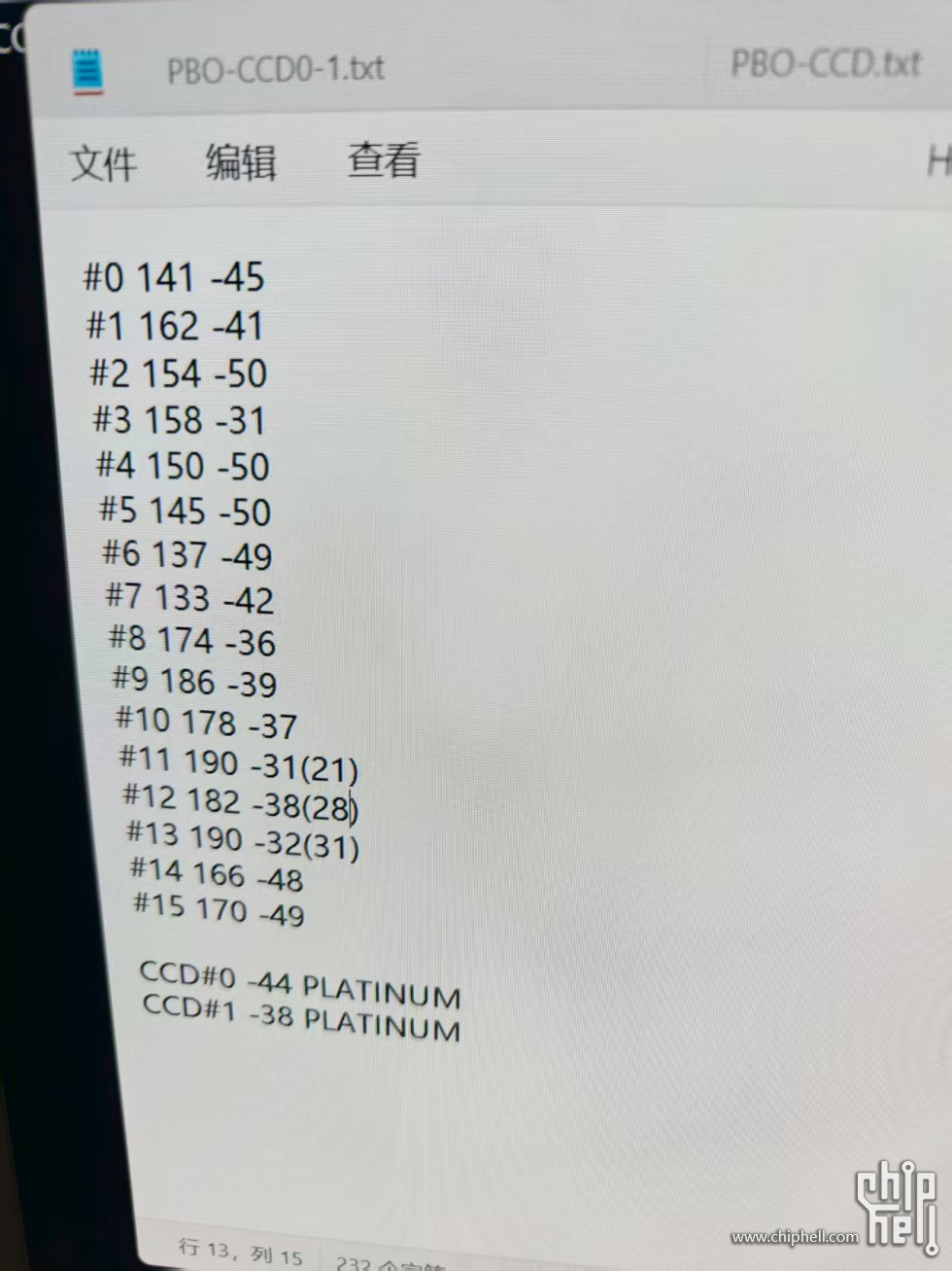

之前发了一个帖子,讨论内存对LOW帧的影响,大概有一个结论。
但CPU买回来1个月,只是用电压对齐法大概摸了一下,然后就这样一直PBO用着了。那天发现HYDRA更新了,一直没有跑过,就想着跑一跑吧。
但没想到,这9950X3D,一跑就是一整天,接近24个小时(早上10点一直到第二天早上9点)。我还是给了个预负压(CCD0-30,CCD1-20开始的),不然更加久。

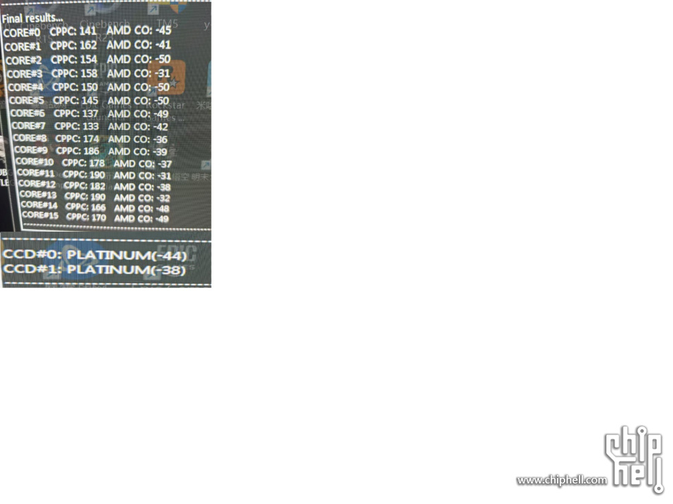

测出来的数值,也是有趣,之前我就感觉我这个U,压到负50,很多测试都能简单过,有群友就说肯定测错了,我也没想着这样用,所以没管,但发现HYDRA也是如图所示,有几个核,真的给到了负50。
但这个结果(BIOS设8X,+200,温度墙95,负压如HYDRA所测):
1、跑R23 30分钟能是没问题的;
2、但一跑YC-VT3/BK就报错了,报错的是CCD1的几个体质好的核,所以把报错的几个核都大概减少了负压。然后YC-VT3/BK各测了一个小时,都通过了;
3、然后直接黑猴,全影视最高,DLSS 4X,超采拉89的,打开了5周目,死磕了第一章。大概3个多小时吧,稳定通过,帧数稳定。
4、到晚上日常4排联机PUBG,(本周不是优化最差的萨诺了,本周是帕拉莫),帧数进去就发现不对劲了,还是2K三极致设置(GPU可以偷懒),平均帧数明显比前两个晚上低了100多帧,LOW帧也是会触底频繁(明显感觉会有卡的感觉),由于只动过CPU的负压,因此基本判断CPU不够压了,马上动态调电压,最后大概CCD0+了15的负压,CCD1+了10的负压(开了PROCESS LASSO放在了CCD0的亲和性),PUBG也基本稳定流畅了。(500-800的平均帧,300-500的LOW帧,触底很少)
结论:AMD 9000系列,其实真的AUTO就完了。调完的那点提升,就测试好看(无论温度还是跑分),实际使用,其实内存EXPO,CPU开个PBO,负压也不管,AUTO会最顺心。

Final results...
CORE#0   CPPC: 155   AMD CO: -21
CORE#1   CPPC: 159   AMD CO: -38
CORE#2   CPPC: 150   AMD CO: -42
CORE#3   CPPC: 146   AMD CO: -46
CORE#4   CPPC: 163   AMD CO: -39
CORE#5   CPPC: 167   AMD CO: -39
CORE#6   CPPC: 138   AMD CO: -43
CORE#7   CPPC: 142   AMD CO: -42
CORE#8   CPPC: 196   AMD CO: -36
CORE#9   CPPC: 192   AMD CO: -48
CORE#10   CPPC: 196   AMD CO: -32
CORE#11   CPPC: 184   AMD CO: -31
CORE#12   CPPC: 188   AMD CO: -40
CORE#13   CPPC: 180   AMD CO: -43
CORE#14   CPPC: 171   AMD CO: -50
CORE#15   CPPC: 175   AMD CO: -50
CCD#0: PLATINUM(-38)
CCD#1: PLATINUM(-41)
為什麼我ccd1負壓低那麼多?
我ccd1到底要設多少?
 楼主| 发表于 2025-9-1 11:43 | 显示全部楼层
Kevin_Yip 发表于 2025-9-1 11:29
Final results...
设多少,跟你使用环境有关了。在你在这个支持上,全部加10,自己看看使用有没有问题。

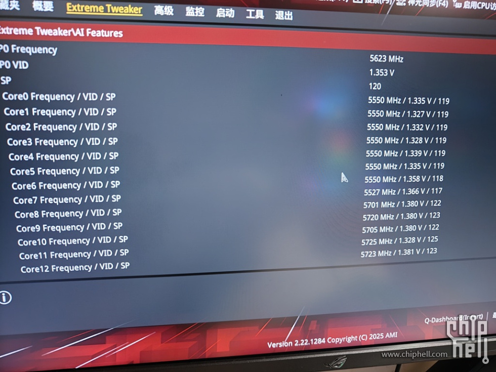

直接pbo enhanced 90度温度墙闭眼用了,对比了下手里的9953的SP 电压和频率 确信AM5上华硕这个SP确实没啥参考性
