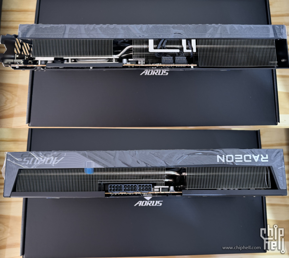

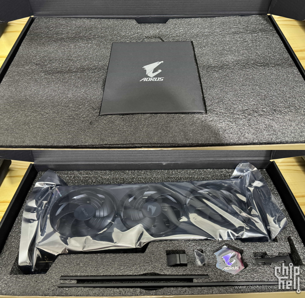

先是开箱,包装正反面、三包凭证、显卡支架、金属磁吸铭牌等:
显卡本体,三个10cm风扇,两正一反,看图不大,但实际上比我的XFX7900XTX还大一圈,3*8pin供电,隐藏式RGB同步线(尿袋盈通,你学学!)。

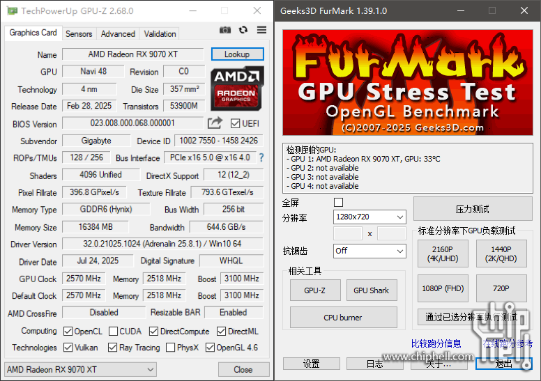

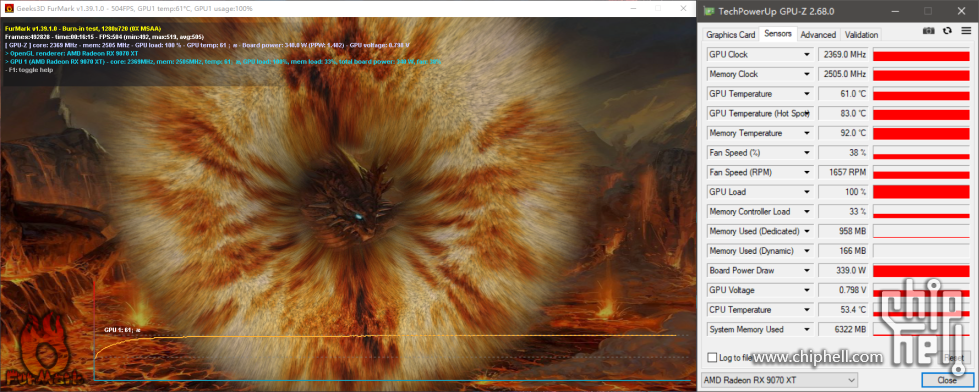

GPUZ数据和默认甜甜圈设置、甜甜圈数据、温度等HWiNFO数据,以下测试都是在室温28°,湿度85%环境下进行:

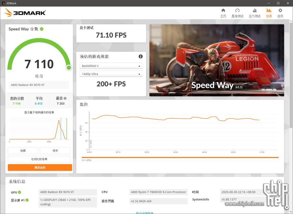

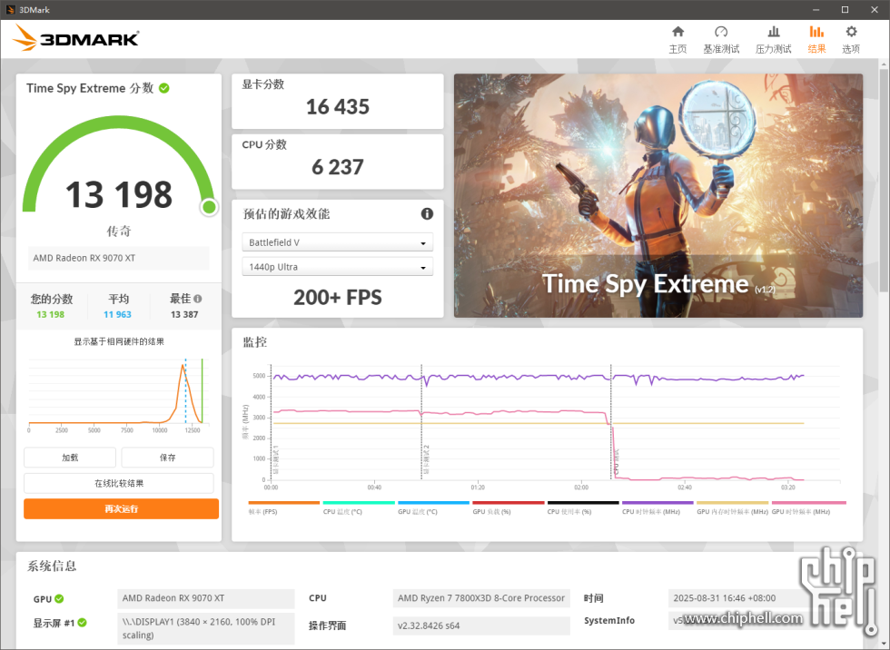

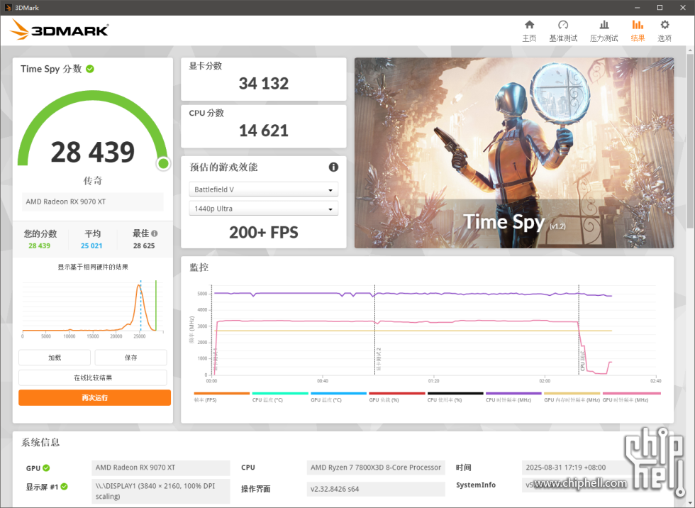

3DMARK各种跑分测试,超频设置为显存频率2750MHz、电压-100mV、核心频率150MHz:

这代A卡,至少以我这两款9070XT小雕经验,出厂默认游戏boost频率基本就到顶了很激进,驱动里拉频率基本没什么作用,至少对跑分没什么提升,甚至对3DMARK测试频率提升也约等于零,在折腾完显存频率和电压后,单纯调整核心频率,无论是默认还是+400,3DMARK Speed Way测试频率都是3340-3380之间,我这也理解为什么首发有人说驱动里拉频率是无效的,说是驱动BUG,其实不是,单纯就是出厂灰烬频率到头了,外加功耗墙限制。

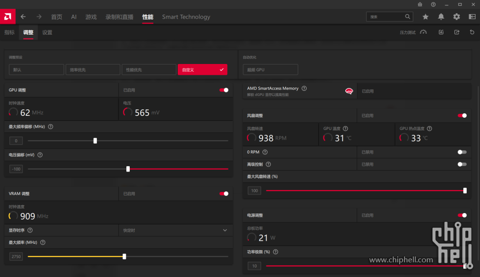

如何摸清你的卡体质进行超频:
9070XT超频的顺序是显存频率-电压-核心频率,首先,把你的核心频率设定为+400、功耗+10%、风扇转速拉满,使你显卡的频率和功耗还有温度不会拖后腿影响基准判断。
然后开始摸显存频率,显存时序设定为快定时,频率从2700开始跑3DMARK Speed Way测试,然后记录分数,其实从2730MHz开始也行,因为至今为止无论是三星显存还是海力士显存,还没看到体质比2730MHz低的,但为了避免有些人摸到惊天大雷,从2700MHz开始即可,反正也不费什么事,多跑三轮而已,Speed Way每轮只要一分钟,然后一直跑,一直跑到Speed Way帧数下降,或者崩溃、重启、掉驱动为止,那就是你显存频率上限,然后-10MHz使用,比如我这俩卡,三星是到2770MHz、海力士是到2760MHz,对你没看错,三星比海力士能超。这时候其它不要动,去多开几个代表游戏玩一会,崩溃了就继续-10MHz,2077、PUBG等,最好持续几个小时甚至一天,确保显存频率稳定在继续下一项(对,我们A卡折腾起来就这么费事,什么?你不想这么麻烦?那你就超不稳定,哪多哪少自己选)。
这里友情提示,虽说Speed Way测试带有光追项目,很多人觉得压力没有Steel Nomad大,你说的对,但我两张卡实测以每轮10MHz频率、10mV电压的变动显存频率、电压、核心频率,Steel Nomad测试并不能准确的把成绩表现在显卡分数上,不是每轮差异不明显,就是会有分数反复升降这种摸不着头脑的事发生,3DMARK一堆测试项目试下来,还是Speed Way项目最能体现,每轮都有0.X的帧数升降,更简单直观准确。
确定了显存频率稳定后,比如显存频率2750MHz,取消核心频率+400设定,功耗+10%、风扇转速拉满、显存2750MHz保持不变情况下,从-100开始以每轮10mV变动电压,还是持续到Speed Way帧数下降,或者崩溃、重启、掉驱动为止,然后再继续去玩游戏实测,每次出问题就+10mV,还是以2077、PUBG等持续游戏几个小时甚至一天,越长越好。这步也是最费时间的,因为显存有纠错机制,摸显存频率时候Speed Way帧数下降就等于不稳,降低-10MHz后玩游戏基本不会报错,一次成功,但频率就不一样了,我两张卡,三星可以-160mV过测,海力士可以-170mV过测,但4K最高特效开启FSR3但不开启帧生成长时间玩2077的稳定负压数值,一个是三星-120mV,一个是海力士-100mV,后者最后-110mV—-100mV我甚至玩了仨小时2077才崩溃((对,还是那句话,我们A卡折腾起来就这么费事)。
电压稳定后下一步同理,功耗+10%、风扇转速拉满、显存2750MHz,电压用你摸出来的稳定负压,然后以每轮+50mV幅度增加频率,一直到崩溃为止,然后以上轮数据每轮+10mV摸出稳定频率,然后还是各种游戏,崩溃就-10mV。但还是像我上面说的,这代9070XT频率这步其实没什么用,+150还是+0区别不大,你要是没耐心这代可以省了摸频率这步。
像我摸出来的最终稳定数据(几个小时2077,不排除更长时间会出错,到时候继续降就是了)是显存频率2760MHz、电压-110mV、核心频率150MHz,但现在为了稳定一手在显存频率2750MHz、电压-100mV、核心频率0MHz使用。

传完上面完整截图发现这压缩到2MB上传也太糊了,再单独传个HWiNFO吧:

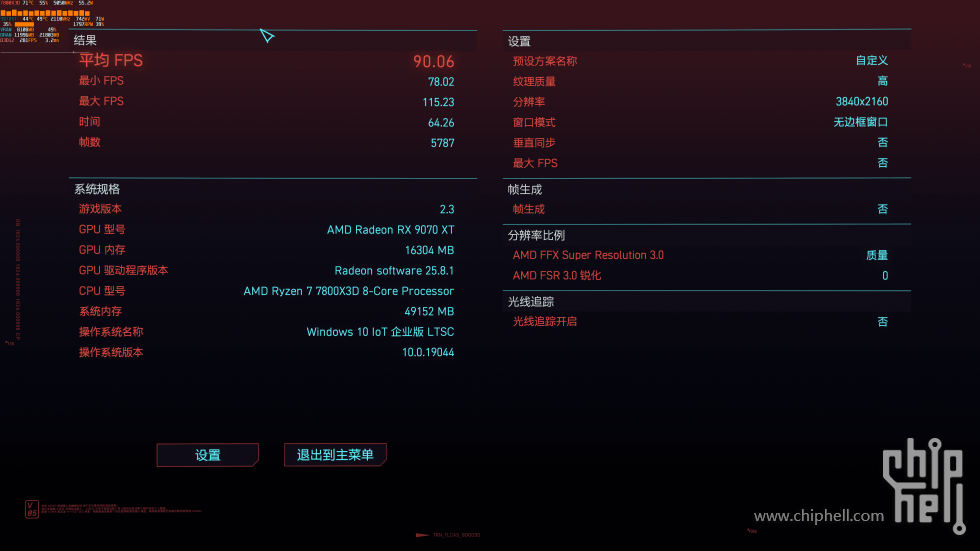

发表于 2025-9-1 21:16 | 显示全部楼层
游戏里比默认能超多少?比如2077的benchmark

3DMARK那几个项目压力20圈都过测的-150mV电压实在是不准,-100mV跑一些游戏都可能崩溃,最后稳定跑5小时以上的游戏的电压只能定为-60mV

3DMARK那几个项目压力20圈都过测的-150mV电压实在是不准,-100mV跑一些游戏都可能崩溃,最后稳定跑5小时以 ...
这么测没啥意义,不同游戏能负压的频率不一样,我一开始也拿3dmark跟赛博朋克2077摸出来360W功耗墙下负压能给75,大部分游戏都很稳,直到碰到上古卷轴4重置版,开了全高特效+光追只要超频根本玩不了,甚至默认设定都隔一两个小时掉一次驱动。

这么测没啥意义,不同游戏能负压的频率不一样,我一开始也拿3dmark跟赛博朋克2077摸出来360W功耗墙下负压 ...
试了下,不如其它网友们推荐的剑星压力大

发表于 2025-9-2 14:56 来自手机 | 显示全部楼层
September9Virgo 发表于 2025-9-2 14:23
同样的环境和温度,4K最高特效,FSR质量挡,未开启帧生成和光追,全默认83,超频后90,8.4%吧。
那还行了,和70ti超频能力大差不差,就是比较玄学难调
