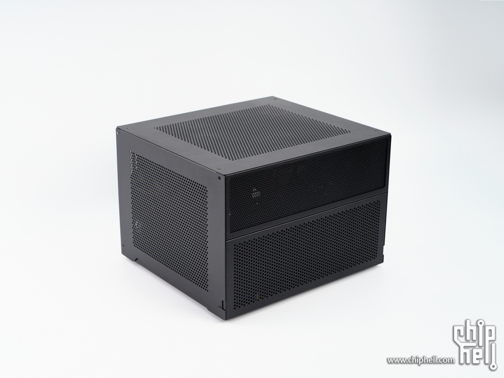

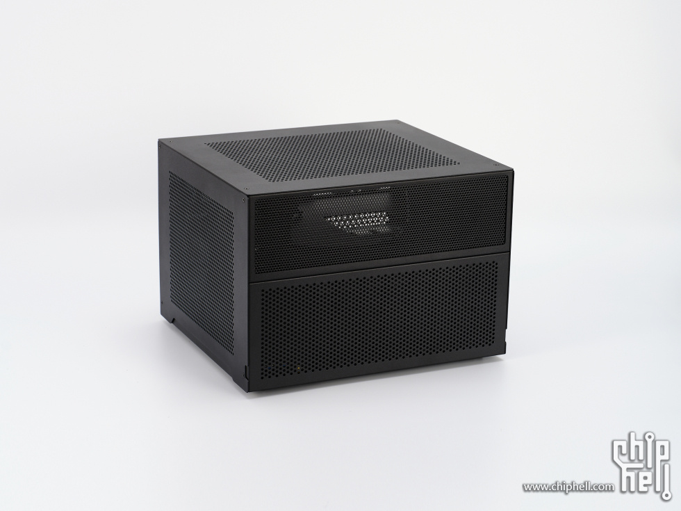

宝藏盒2
其实各家的旗舰产品都是挺不错的,但是价格实在是有点高,(写这篇文章的时候宝藏盒pro降价到980,看群友购买多台算上tb折扣后价格比盒2还便宜,我的心好痛),宝藏盒2的售价是649+20运费=669元,但是这机箱需要定制线加成,附加消费2条sata供电+cpu 8pin+主板24pin线花费160元,总价829元。机箱卖点主打多模式扩展兼容性,可以通过pcie延长线扩展出全高pcie槽位,支持普通显卡,电源支持sfx flex电源可以根据情况选择不同的安装方式,主板最多能支持到atx主板,不过所谓的兼容性还是根据实际情况进行相互取舍得来的。硬盘我目前的保留的接口可以支持到5sata固态+8盘位sata硬盘笼,内部还有极大的空间多塞几个硬盘好像也不是什么大问题。
开箱

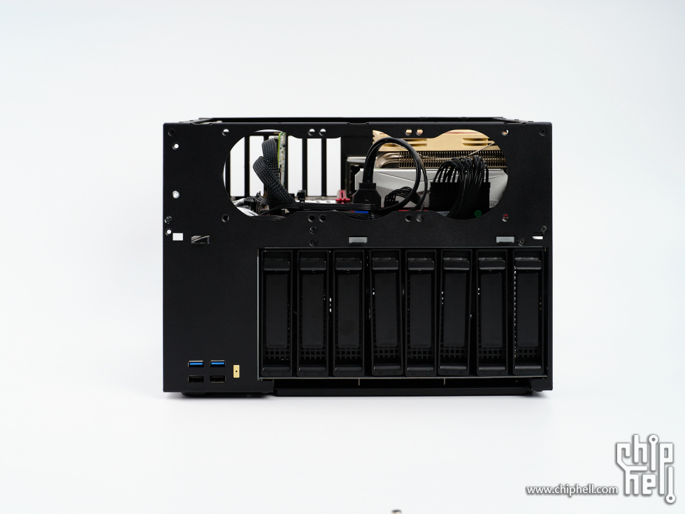

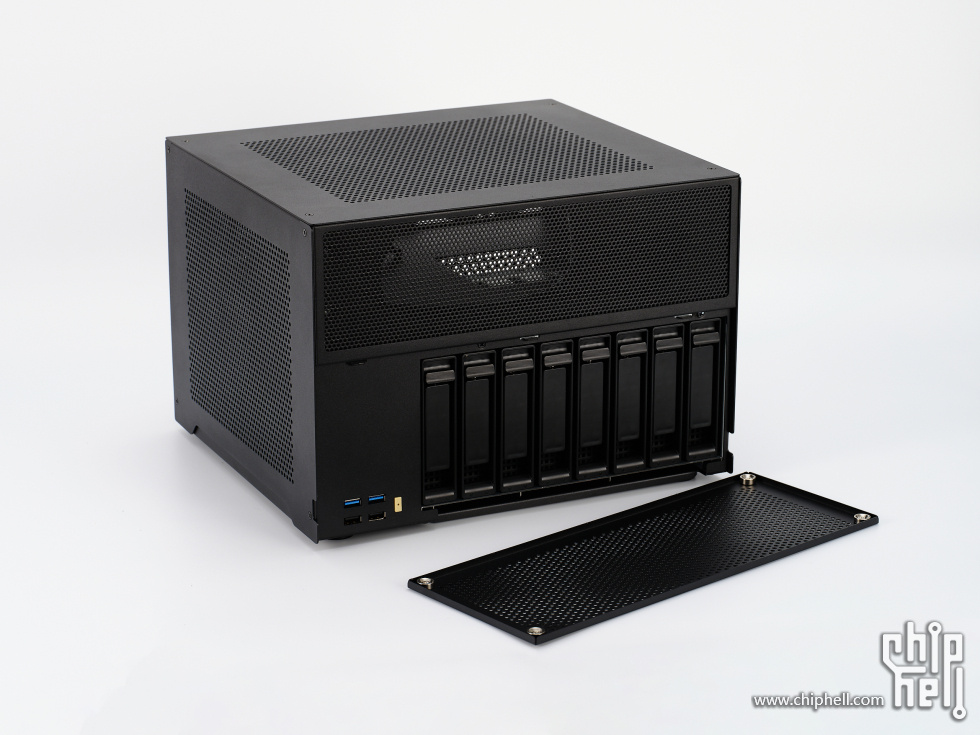

硬盘仓前台面板为磁吸结构,磁铁磁力很强,安装公差间隙很小,导致有个小问题就是拆除的时候非常困难,我是从下方抠才抠出来的,左右两侧有小缺口,我怀疑作者的初衷是通过左右缺口将仓盖取出,但是实际使用下来,一是磁力过大,二是安装间隙公差小,前舱盖和左右侧板本身就有摩擦力,三是没有发力点只能靠手指摩擦力发力,建议前盖板左右加两个能受力的耳朵来辅助。
硬件仓前盖是螺丝固定,拆除后防尘网可以拆除,防尘网可以替换成显示屏或者其他木质装饰板。

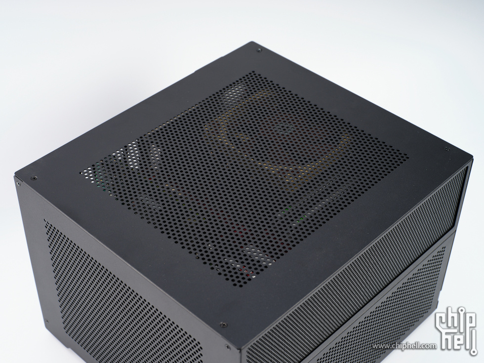

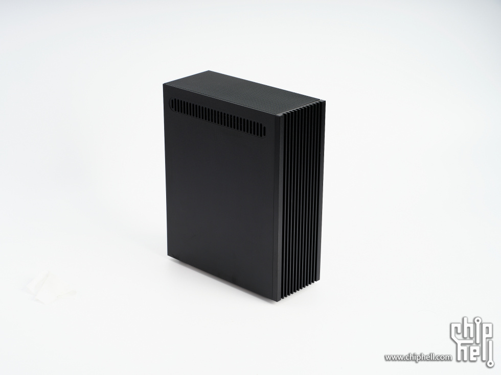

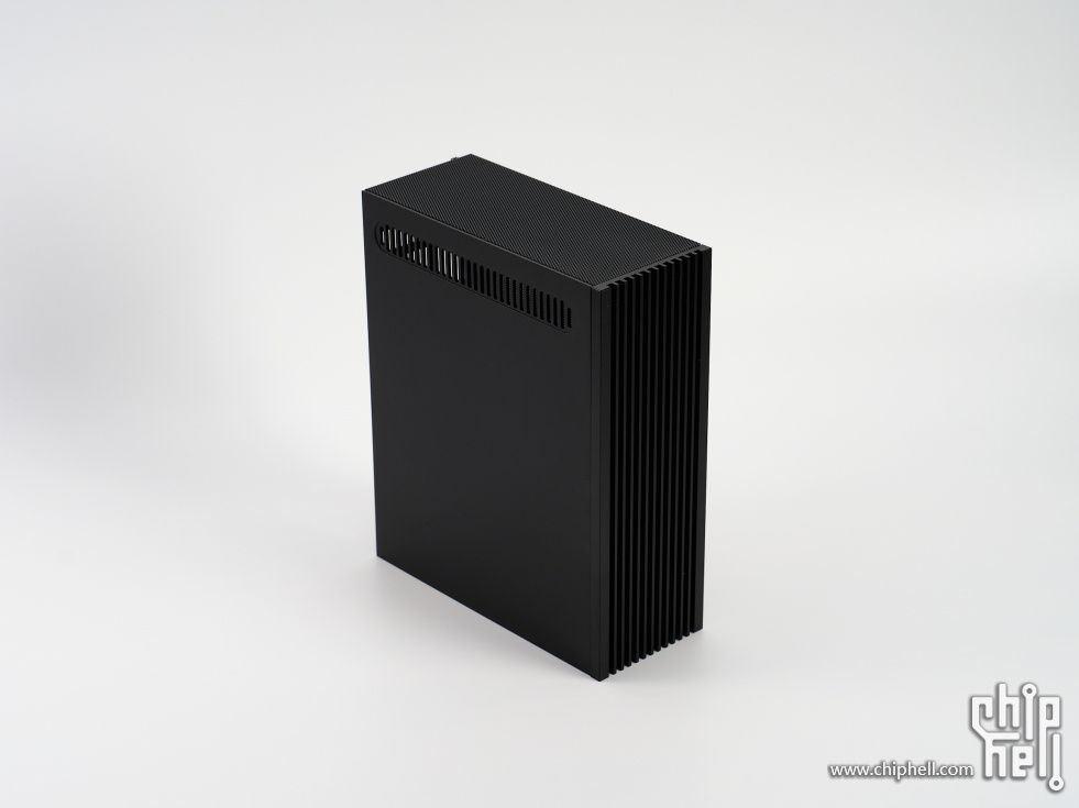

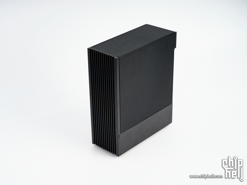

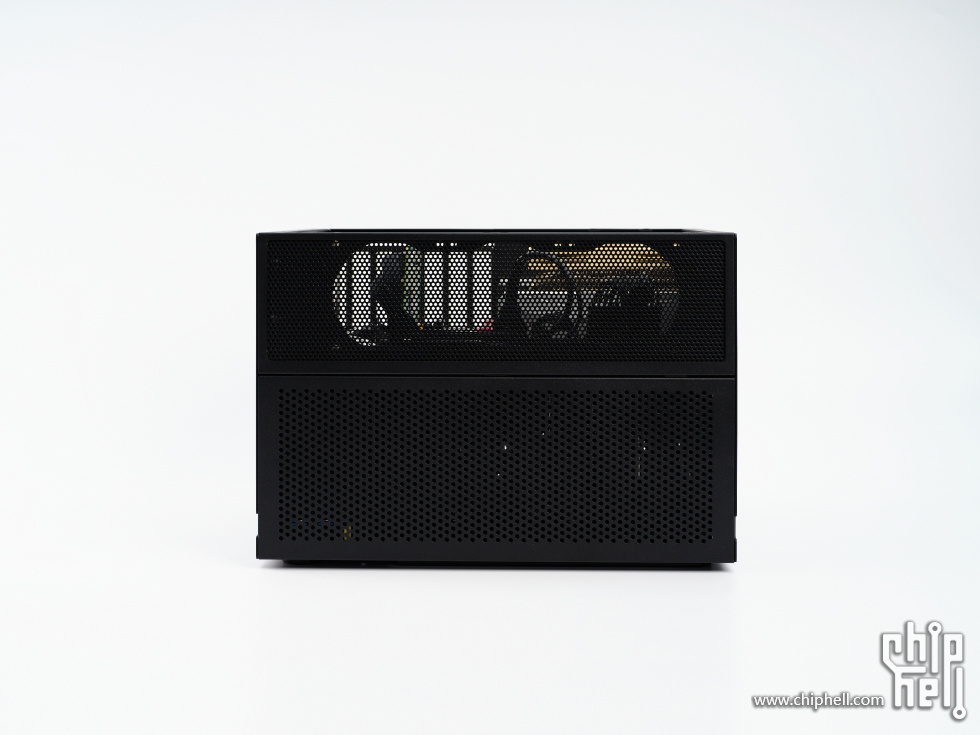

左右侧盖和上顶盖,无孔侧板是硬盘仓一侧保证硬盘仓的风道所以没有开孔。

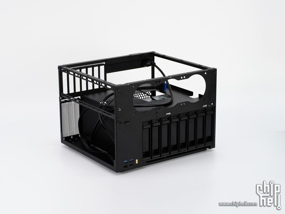

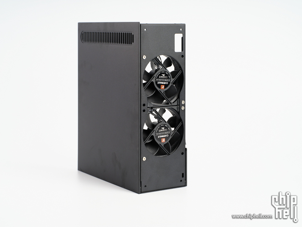

机箱的结构也是分仓式设计,硬盘笼的风道独立,算是很成熟的方案了。

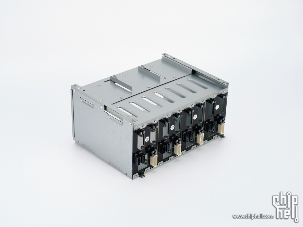

硬盘笼这次是老鸽自己开模制作的,带有限位点可以锁在硬盘笼内防止搬运的时候滑出。

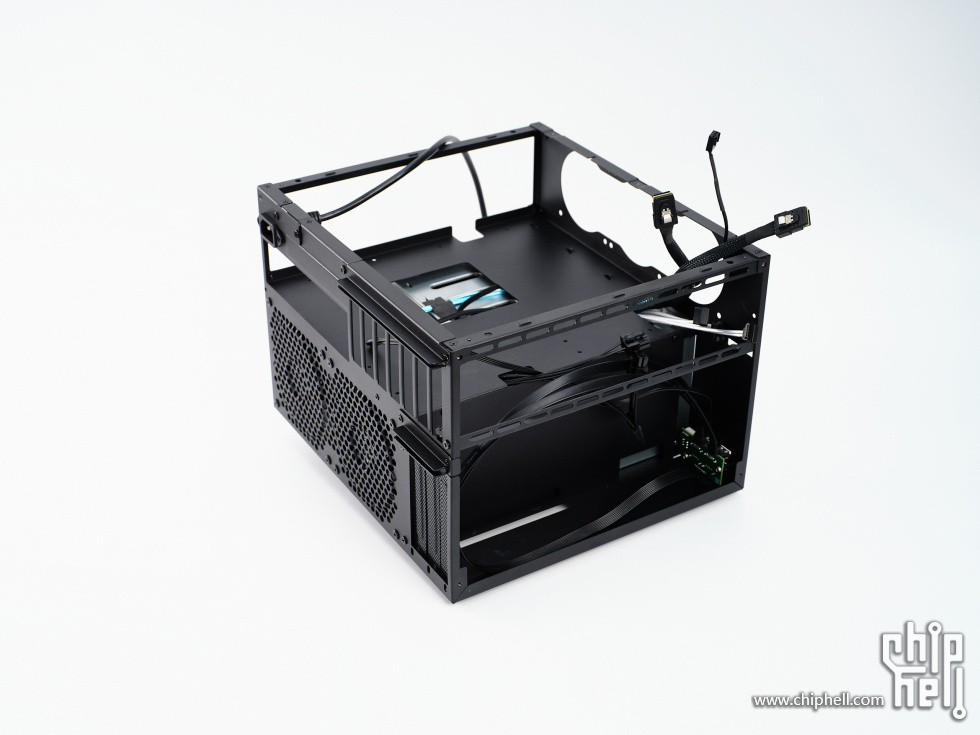

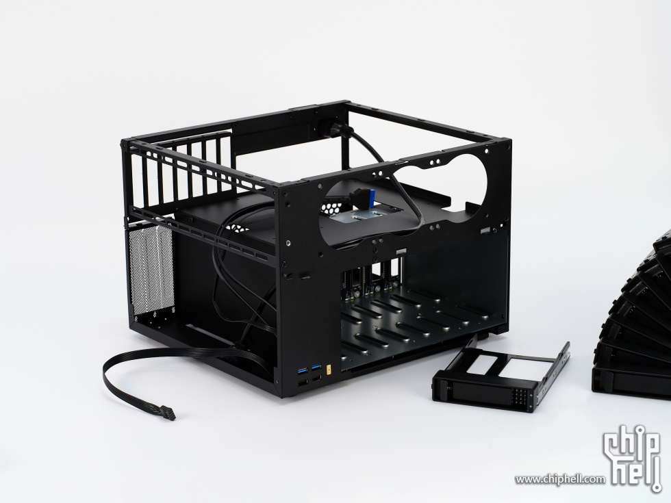

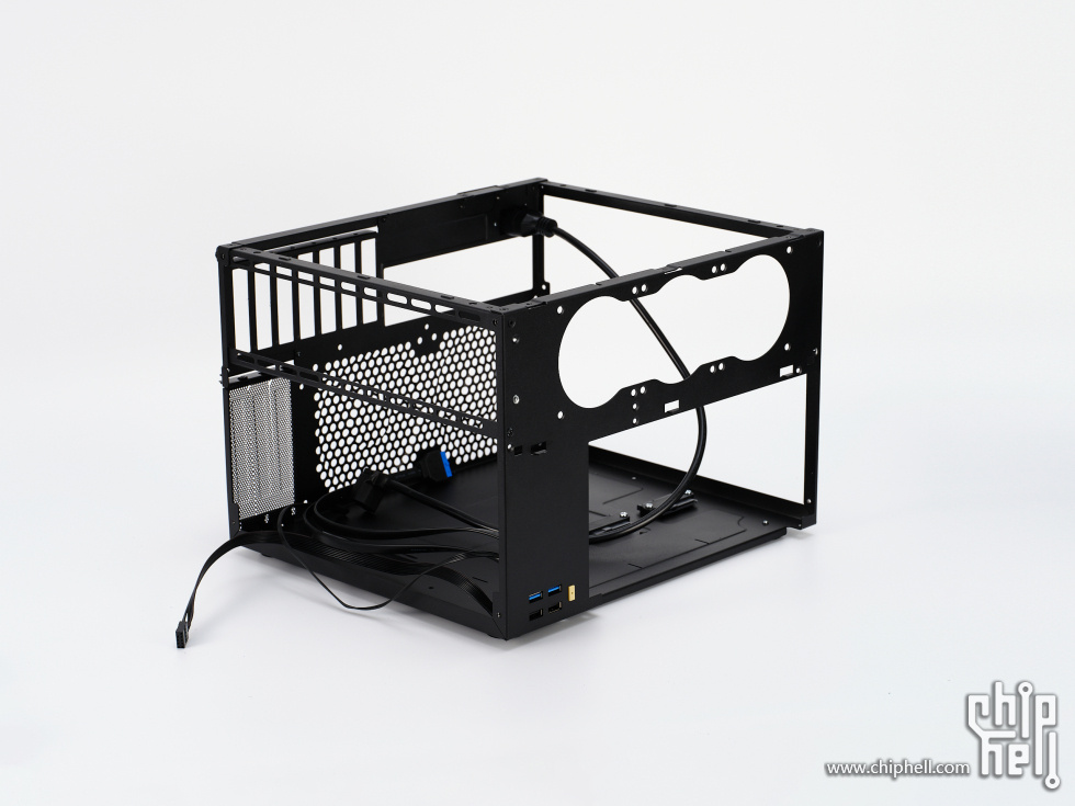

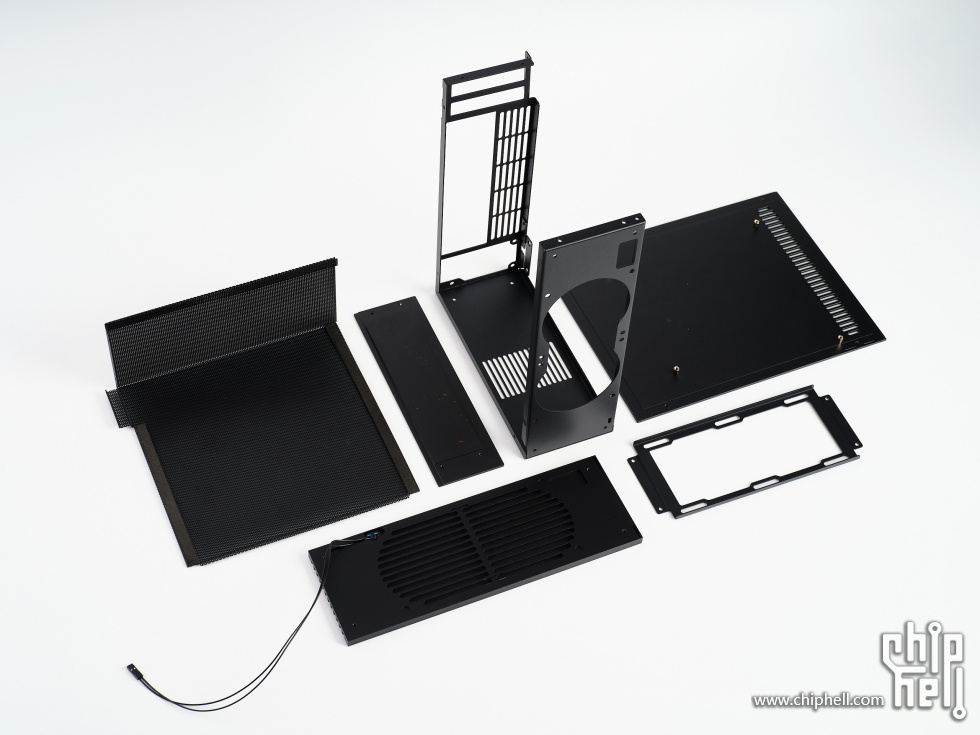

机箱全体采用螺丝固定,可以全部拆散。

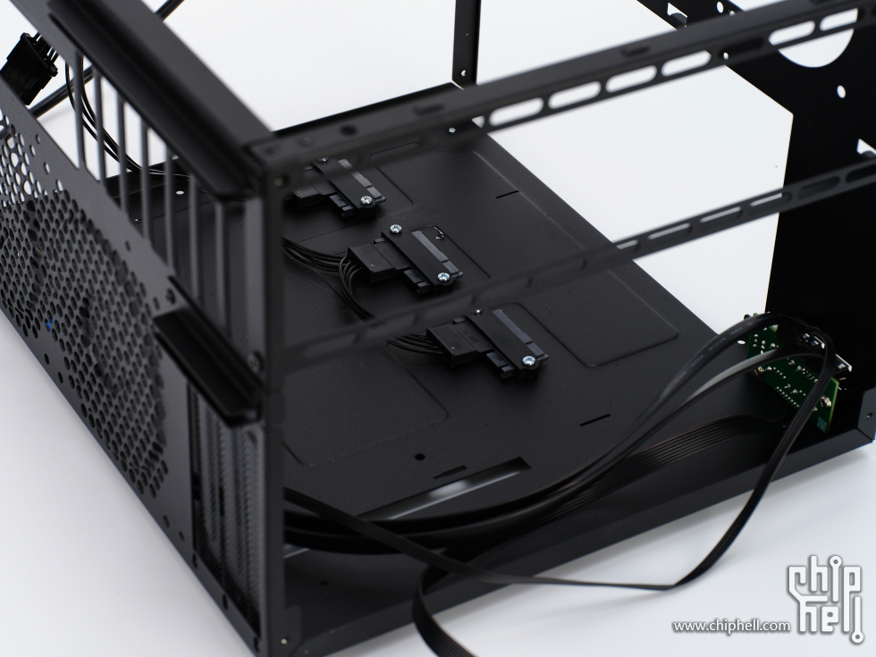

硬盘笼下方有3个sata固态的硬盘仓位,需要用定制线进行连接。

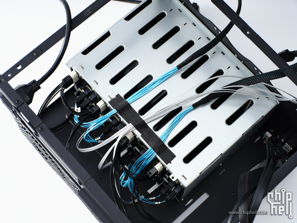

硬盘笼和背板,8盘位有4个大4pin供电。
供电线也是定制了尺寸,尽量减少线束数量,因为线材基本埋在主板托盘和硬盘笼之间。

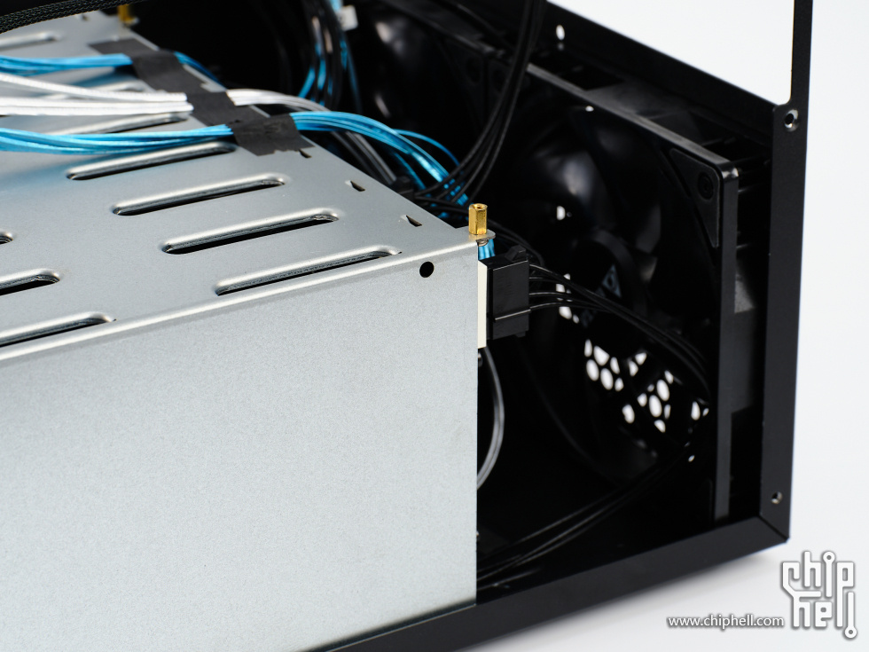

后侧两个12cm风扇出风给硬盘散热,空间挺富裕,上12038也是没有任何问题,就是需要注意线材的固定不要跟扇叶打架。

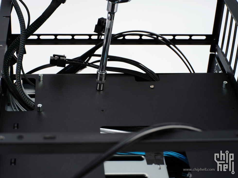

安装主板托盘前不要忘记安装硬盘笼两侧的铜柱,主要对主板托盘起支撑作用。
安装底板前一定要理好各种线材,包括sata线,cpu供电,主板供电。
托盘上安装螺柱,可能因为喷涂的原因,螺柱最好借助专用套筒。

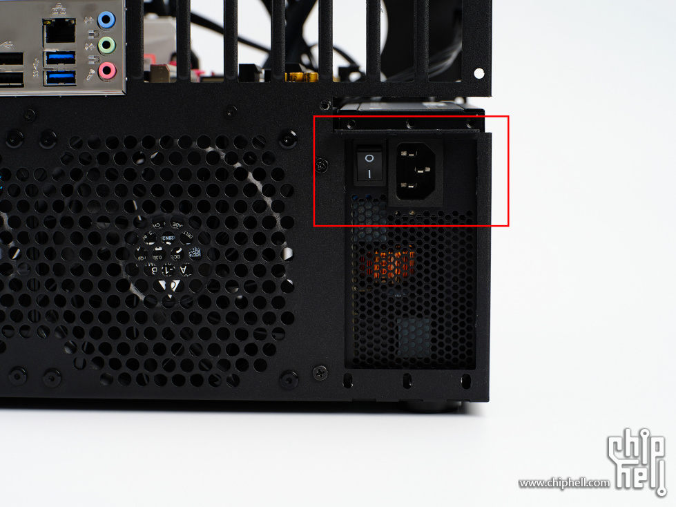

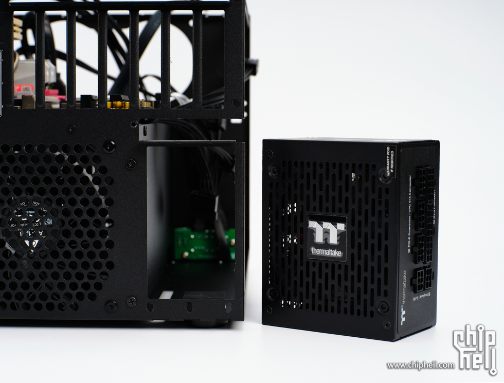

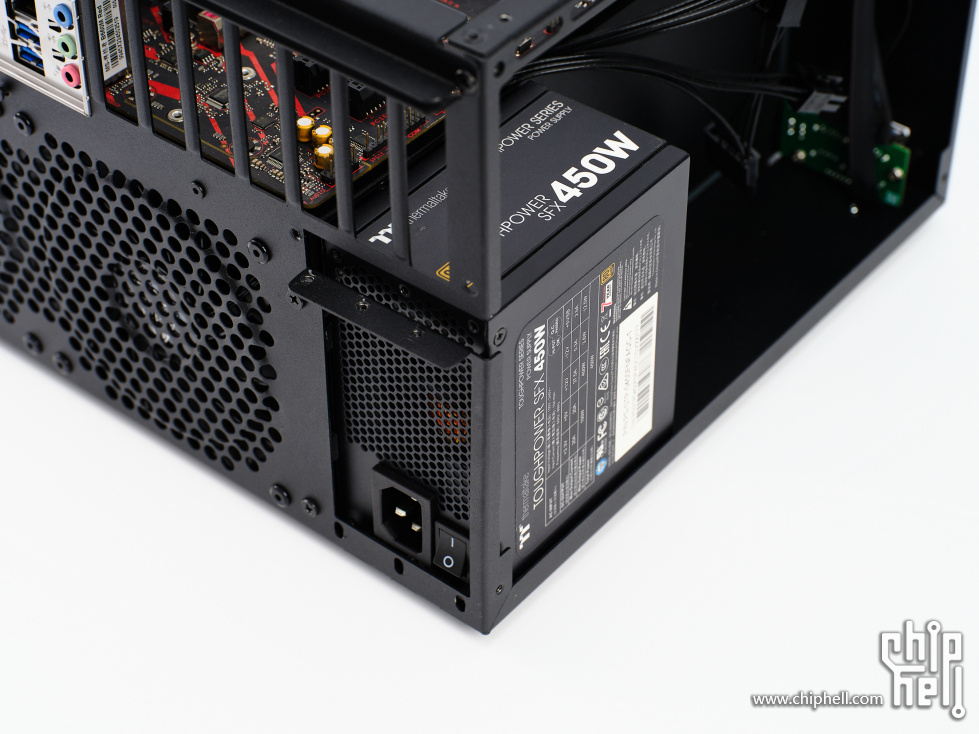

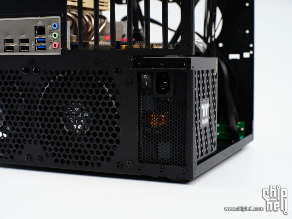

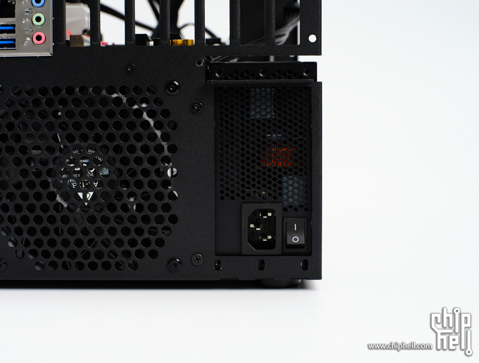

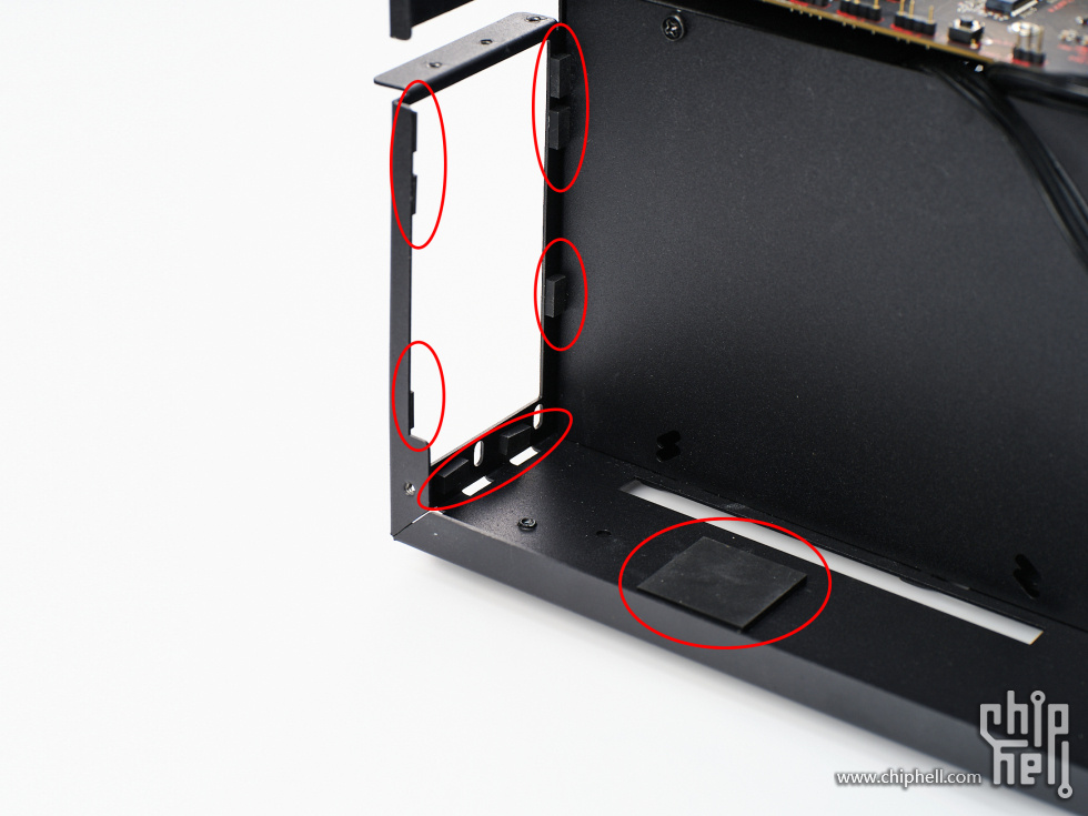

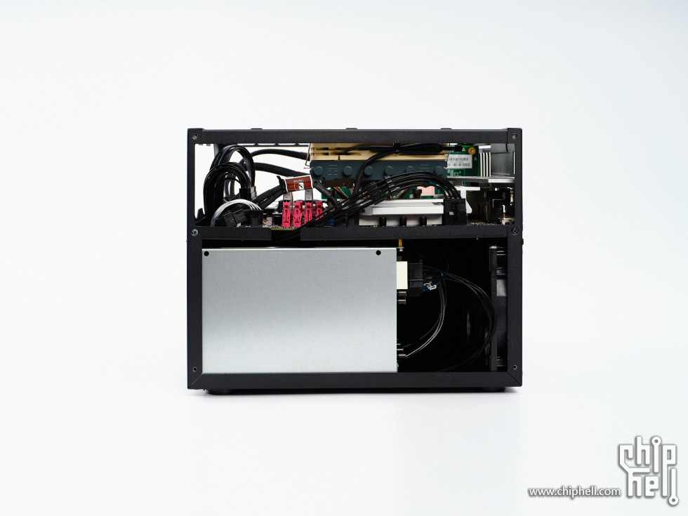

电源安装也有多种方式(带有转接板),机箱本身安装了电源延长线,因为我不需要显卡,电源不需要吊装,电源就安装在全高挡板位置。
电源的安装上有个问题,如果电源的电源口偏两侧,会和上侧pcie固定位冲突,朝下可以安装,但是电源进风口会朝机箱内侧 ,基本紧贴着硬盘笼侧盖板,进风困难。
以下是进风口朝外,电源插口和pcie固定位有一点冲突 配件包内有一些橡胶垫,我按照下面这种方式贴在机箱内侧,将电源垫高,向机箱内侧移,橡胶垫提供摩擦力和支撑,通过下面三颗螺丝固定后非常牢固

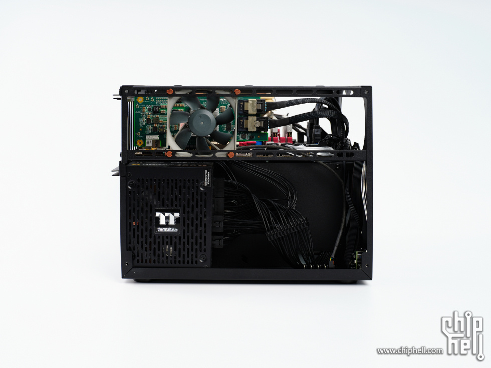

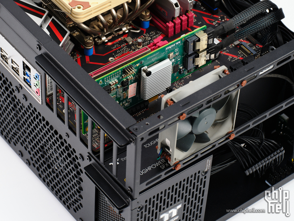

硬件还是老硬件,主板只有4sata口,所以加了一个lsi9217 8i来扩展硬盘,侧边可以安装80风扇来辅助散热。
托盘一侧有扎带固定位可以捆绑固定线材。
最后整理完,做了一些调整后硬件仓内部外观,还是非常规整的。

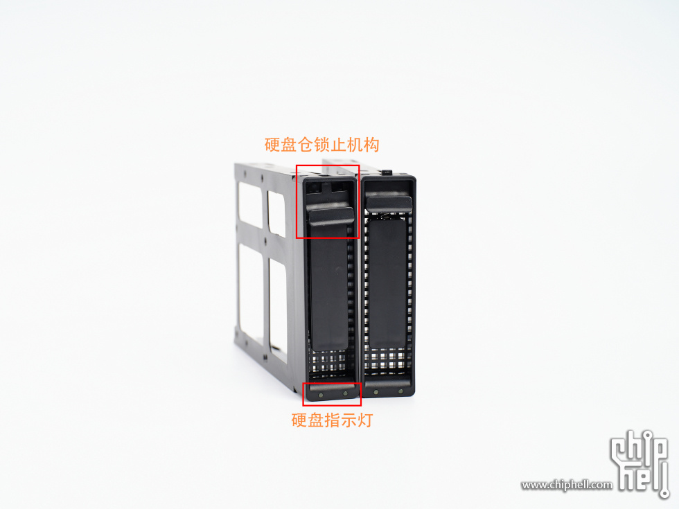

硬盘托架带有硬盘指示灯位(通过导光柱),硬盘托架通过弹簧给锁止机构施加弹力,和硬盘笼配合进行锁定,但是个人觉得硬盘托架还有优化空间,很容易出现锁止机构没顶出去的情况,虽然不是什么问题,但是加个左右限位会极大提高使用体验。

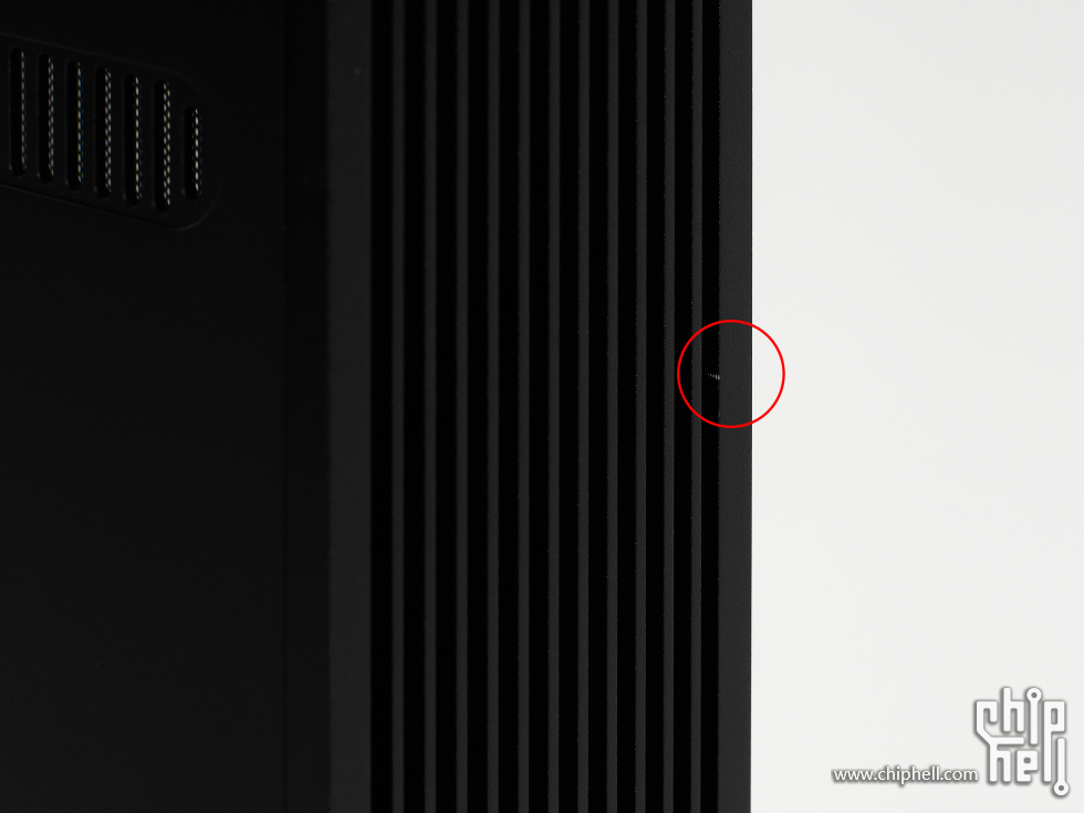

产品设计初衷是很不错的,兼容性可玩性都非常不错,做工上面的话没有出现什么大的问题,但是出厂qc还是需要提升下,我收到的机箱拆除后内部侧板有一些划痕掉漆的情况,还有机箱的黑色螺丝,拧一下黑色漆面直接爆漆露白非常难看(我的图片里面应该有也都拍出来了),附赠的一些螺丝好像还是白色镀锌的。最大的问题还是产品说明书的缺失,群内有常见问题解答,但是实际装机遇到的一些细节问题根本没有涉及,一些配件是做什么用的 我都是去旺旺一个个问的,虽然老鸽有问必答但是这样对他自己对我们消费者来说也都是很麻烦的事情,虽然b站出了一个算力模式的视频,讲述了一些装机细节但是到了我们其他模式安装的时候,很多安装位都需要经验来判断了。整机拆装我是花费了不少时间,硬盘笼上的铜柱到安装主板的时候才发现配件包里有这个,拆了重装,24pin线可以走线埋线,拆了重装,其实本身装机难度不大,因为空间是足够的,但是没有说明书预读导致反复拆装非常烦人,因为之前玩客制化,这点在大部分团队和作者手里都做的很不错。

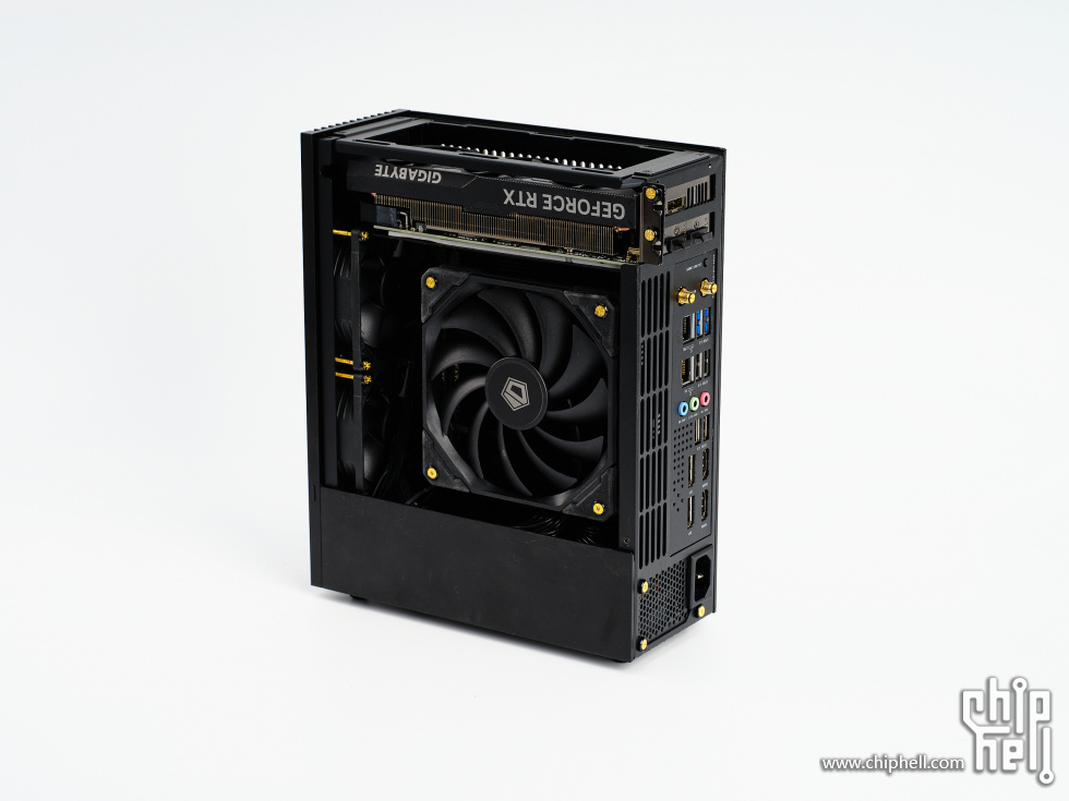

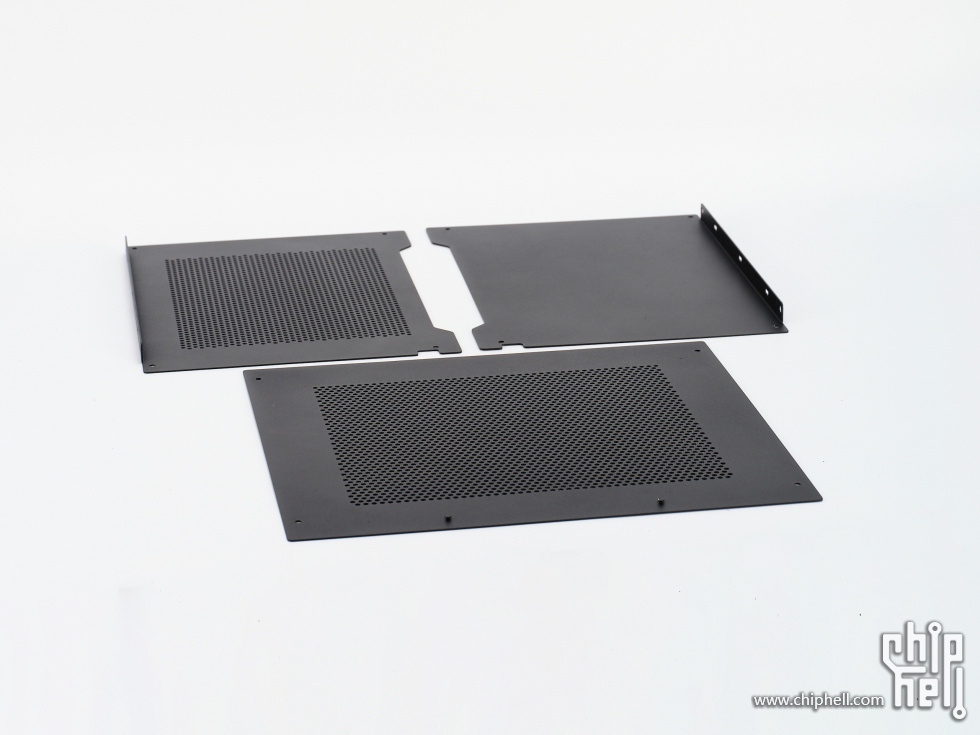

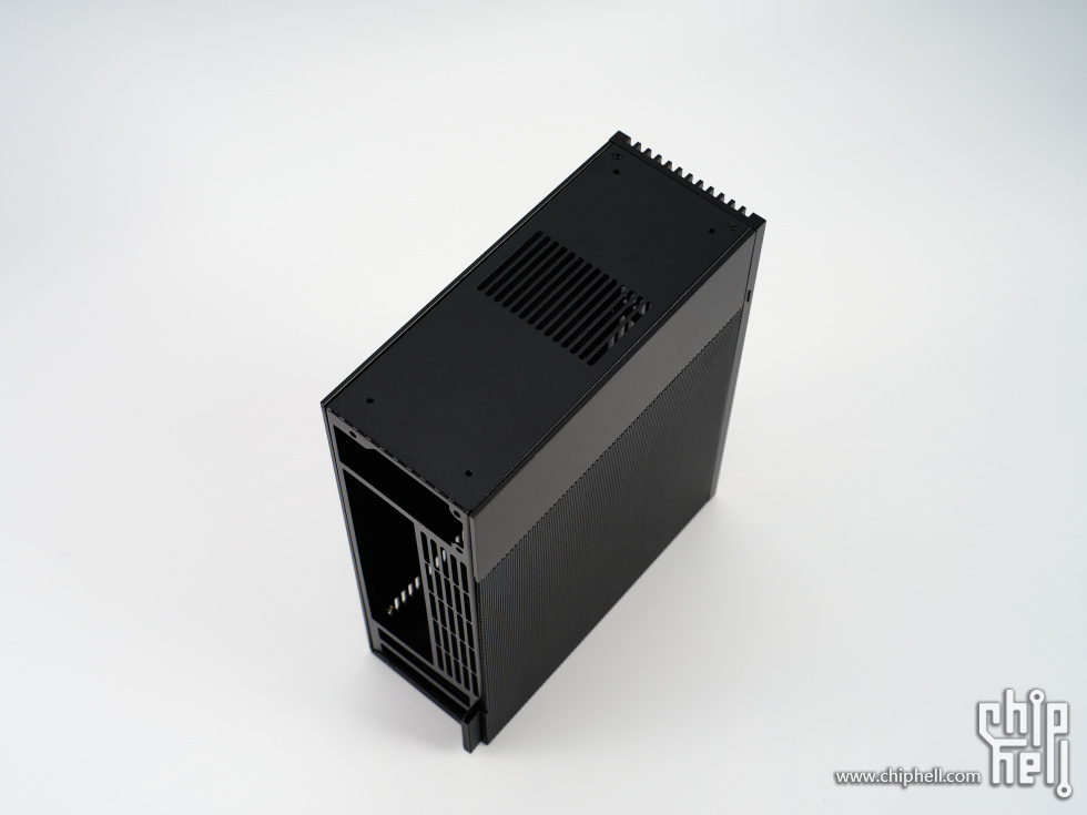

RIDER R2S
开箱

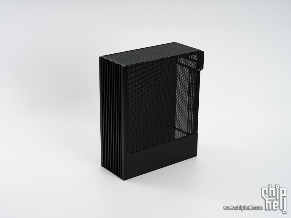

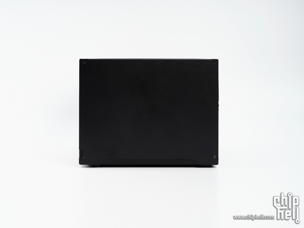

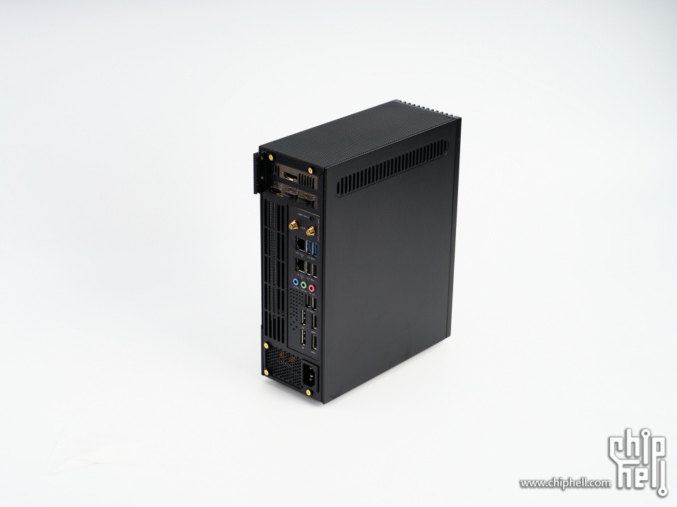

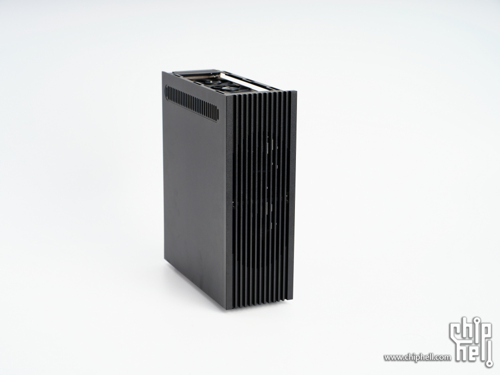

机箱399元的价格在这个颜值下我觉得是可以接受的,整机并未全铝结构,只有前板和左右侧板是铝板,其中一侧铝板只能算半块。框架是钢结构通过螺丝固定。体积从船长v9.1的5.6L进一步缩减至4.9L,体积的缩减对电源线材长度材质都有一定的要求,建议自己按实际情况测量不要按照页面推荐尺寸去定做,然后小体积带来的整机的装配体验个人觉得是非常糟糕的。
整个机箱有一半构成是mesh网板。

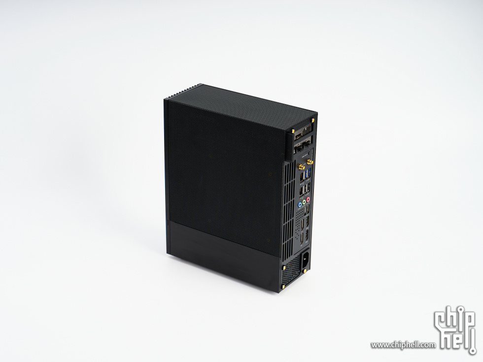

底部给flex电源开了进风口,电源采用倒置的安装方式,对线材带来了一定的要求,加上机身极限的体积,还是非常有必要上定制线的。

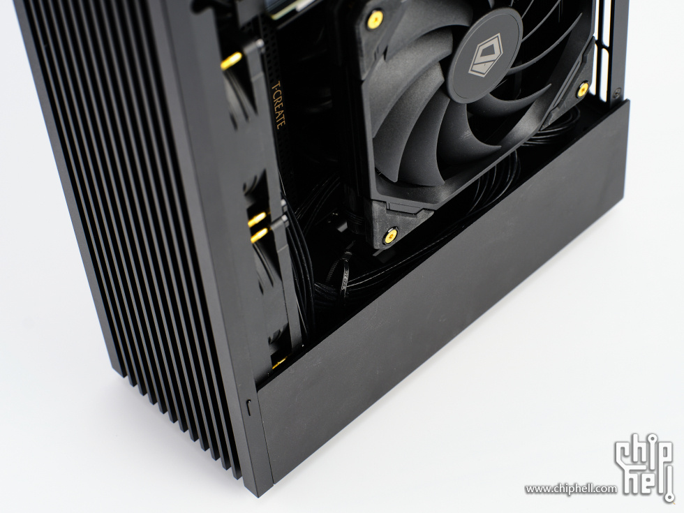

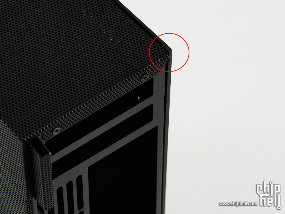

然后说下机箱的做工,个人觉得当做商品来销售的话,目前是我买过箱子里面做工最差的。瑕疵很多,询问tb客服,机箱出厂磨损露白是否是正常情况,回答是正常,所以对做工有要求的人个人建议持币观望即可。

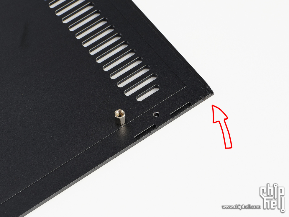

前板磨损划痕露出铝合金底色
侧板边角坑坑洼洼

侧板边角坑坑洼洼,加工比较粗糙,这种品控理论上应该直接报废处理。

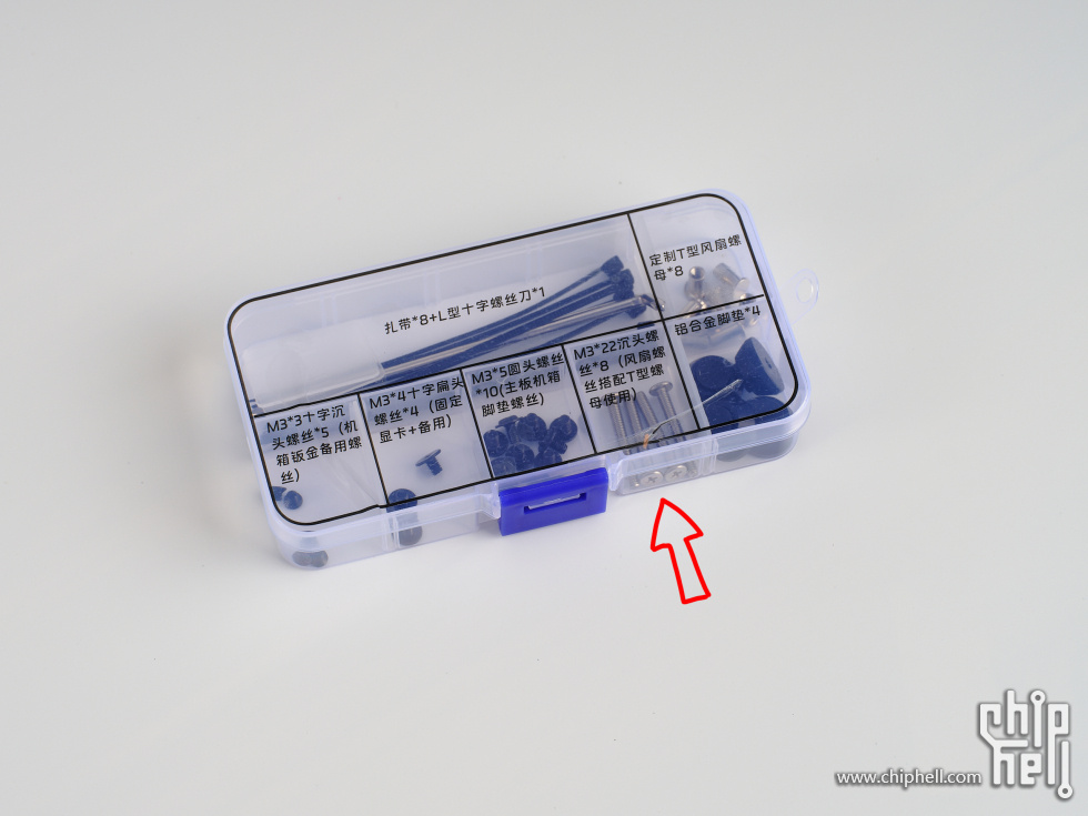

配件漏了4根螺丝,只对锁对角螺丝能够勉强安装,后来买了新螺丝,拆了硅胶垫后安装成功。

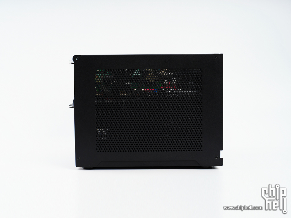

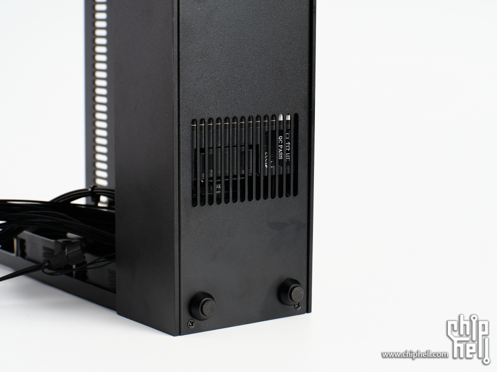

电源进风独立,整机硬件散热都是独立的。

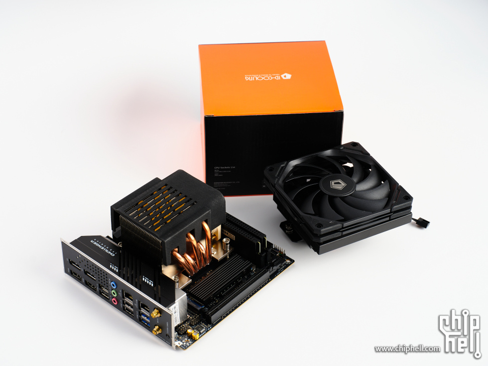

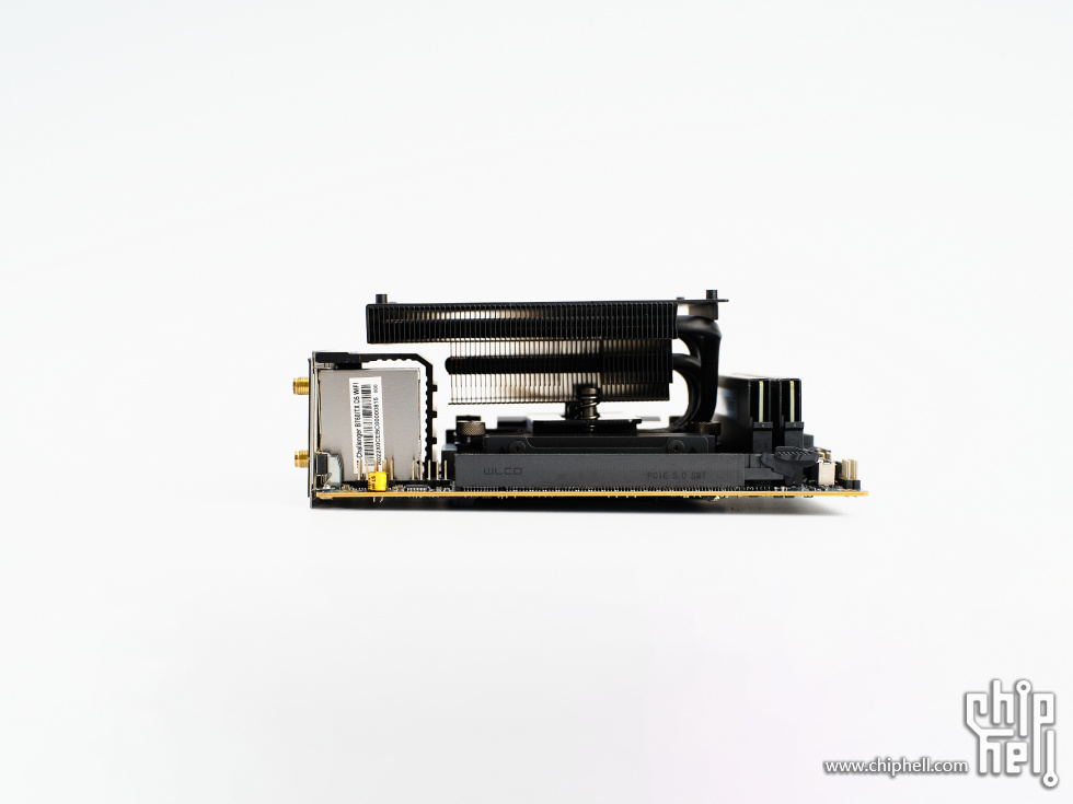

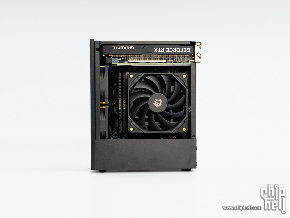

散热风扇从原来的1u服务器散热替换成下压式67mm高度散热,机箱最高支持70mm,所以只能使用12015风扇。
看了一圈,所有下压式67mm散热内兼容性最好的塔体是酷冷is67xt,唯一的问题可能就是风扇差了一些,有需求的更换成猫扇就好。
对io散热马甲和内存高度额兼容性是最高的,假设这个塔体不兼容有打架现象,其他同规格的下压式散热目前都无法兼容。

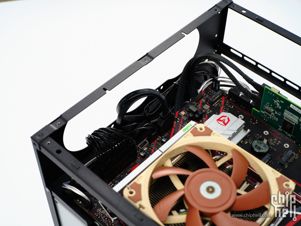

花了不少时间装配了下,因为定制线用的之前的,在长度兼容上有较大的问题,多余的部分都塞到了电源上方。

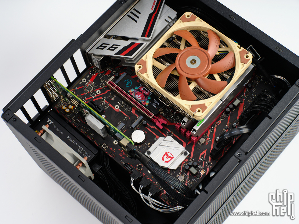

整体装机难度非常大,空间很极限,基本流程就是先装前置风扇,然后安装电源,接好主板、cpu供电和散热风扇的供电,再安装主板,因为机箱骨架有个90度折弯,加上前置风扇基本贴着主板安装孔位,主板的安装已经非常极限,最后安装散热器和显卡。(定制一拖二风扇线,适合长度的电源线会方便很多。)然后因为螺柱直接安装在侧板上,所以没有所谓的离线空间了,基本靠塞和杂带解决,但是有个好处就是如果有背部m2槽位的可以通过贴导热片将m2的热量传给侧板辅助散热。
显卡两侧都有出风口,利好显卡散热。如果不装显卡,上支架还能安装风扇位给cpu加强散热。
总结下
当下小体积半高显卡机箱内散热应该是最优秀的一批,散热有两个方案可选,侧重cpu的话,下压风扇进风,前置出风,但是显卡温度会难看一些,如果侧重显卡,前置进风,下压式风扇出风,显卡大概能多降个3-6度,cpu温度就会增高。但是现在的做工qc水准都不能算是达到及格线,购买的话纯粹属于抽奖性质,然后现在处于下架状态,真有需求的话最好提前和老板提出品控要求。
