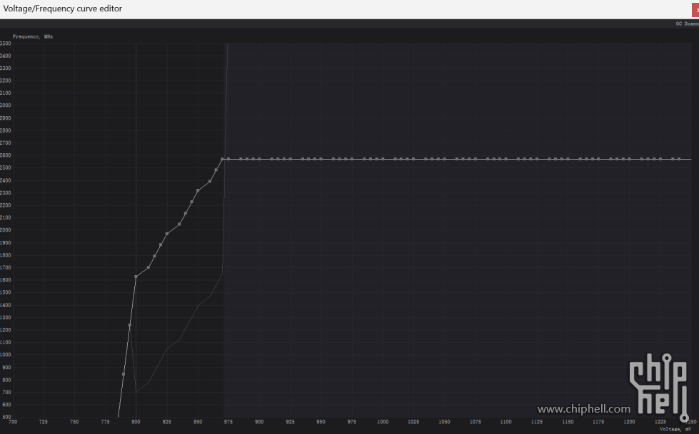

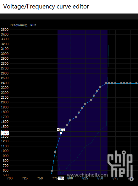

 楼主| 发表于 2025-9-2 20:56 | 显示全部楼层
宫保鸡丁1 发表于 2025-9-2 20:47
试了下,8.65和8.7按这个表拉的频率,但是sn 平均频率跑不到 这是为啥
左边从0.785v到0.86v之间的所有点都要拉起来,只拉0.86v单个点不够

发表于 2025-9-2 21:22 | 显示全部楼层
1756819106803.png 是这么拉的,名人堂最小电压点是790,我从800-870 拉922,870点位到2572,后面平移。但sn跑测试看小飞机只到0.865 2482那个点位,平均频率2445
 楼主| 发表于 2025-9-2 21:24 | 显示全部楼层
宫保鸡丁1 发表于 2025-9-2 21:22
是这么拉的,名人堂最小电压点是790,我从800-870 拉922,870点位到2572,后面平移。但sn跑测试看小飞机 ...
那可能是VBios不同的原因?
发表于 2025-9-2 21:29 | 显示全部楼层
嗯嗯嗯嗯什么 发表于 2025-9-2 21:24
那可能是VBios不同的原因?
可能是吧,我测试了下870 拉到2520 也就是你表格里的sn 平均频率 几个3A 黑猴、2077、地平线5、怪物猎人 benchmark都是稳的。如果是2572 怪物猎人过不去。

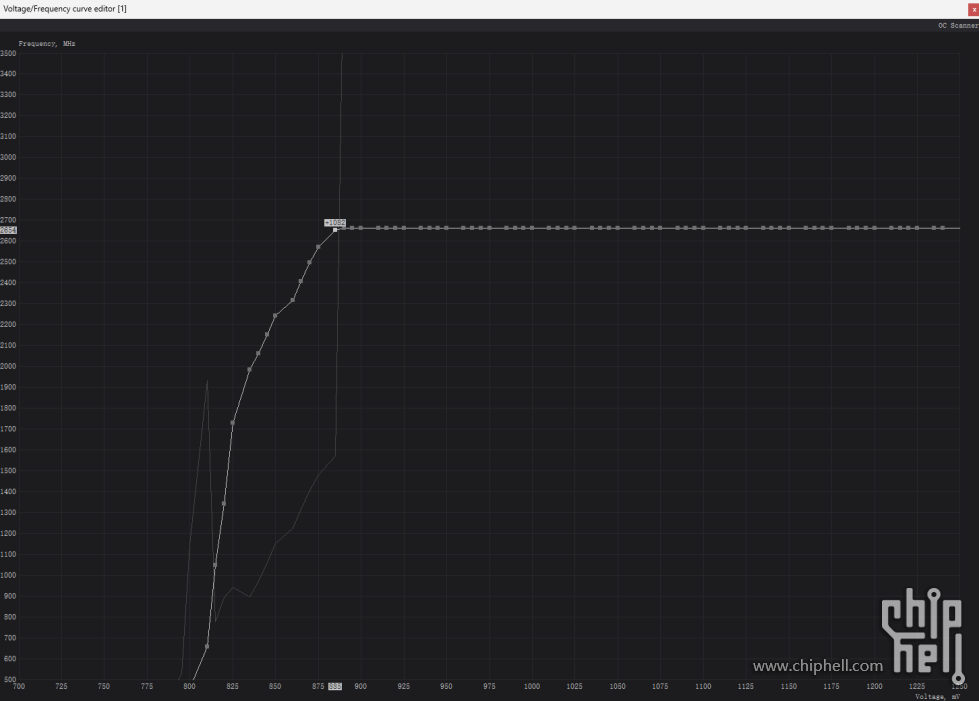

发表于 2025-9-3 11:28 | 显示全部楼层
也发一个我的曲线
0.825 - 0.875/0.885 这段直接上拉 1000MZ 左右,我拉了1082, 后面拉平, 0.825 以下点保持不变,避免待机功耗增加。 功率默认100%即可。游戏最多450w,性能没一点损失不说,还略有提升。
发表于 2025-9-3 13:08 | 显示全部楼层
嗯嗯嗯嗯什么 发表于 2025-9-3 09:14
要具体设置具体讨论啊,像1972MHz 0.825V这个参数,我觉得99.9%都能跑稳吧
主要是好麻烦,平均频率稳住一般没问题,但偶尔跳一下超高频率就蹦,所以还要留够跳超高频率的区间,这样的话平均频率就会被压的很低
发表于 2025-9-3 13:33 | 显示全部楼层
kkrace 发表于 2025-9-3 11:28
也发一个我的曲线
0.825 - 0.875/0.885 这段直接上拉 1000MZ 左右,我拉了1082, 后面拉平, 0.825 以下点 ...
这游戏里实际频率应该只有2500多吧~~

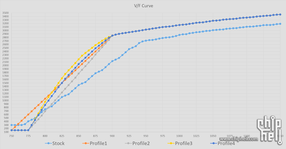

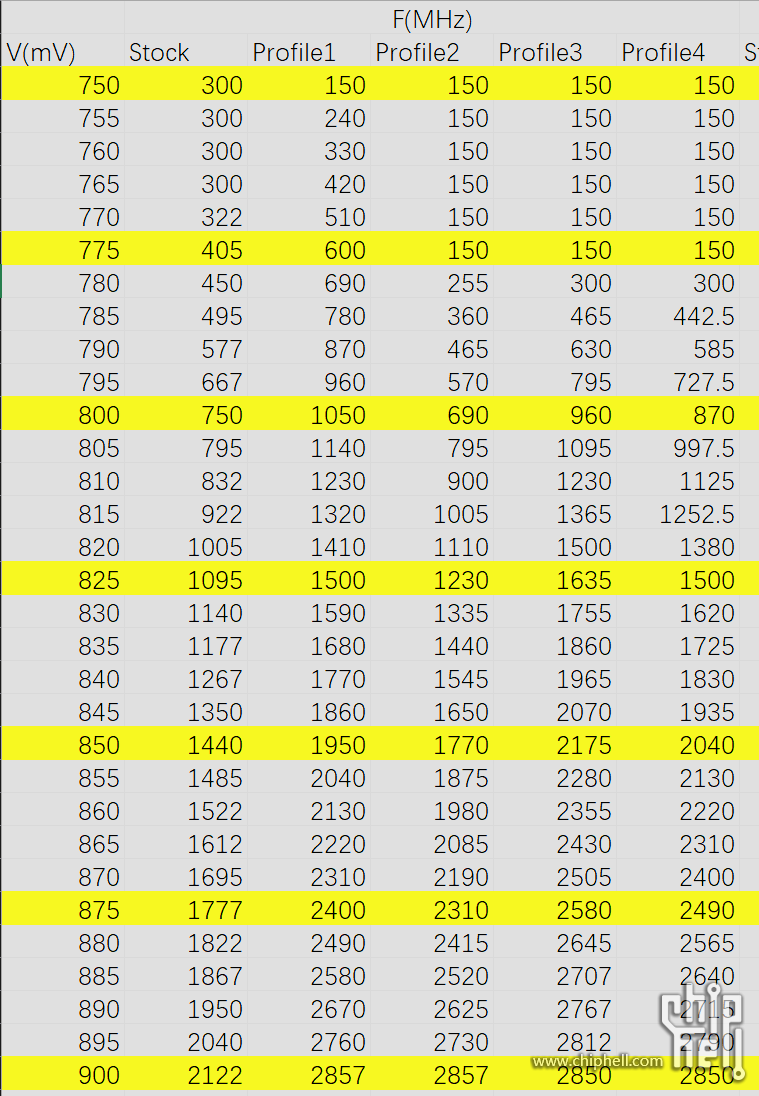

发表于 2025-9-3 22:15 | 显示全部楼层
我的曲线是这样的...
现调整曲线
现调整曲线
调了几个版本,这些只是根据最低Step是7.5MHz计算出来的理论值,实际应用后个别点可能会有±15MHz左右的偏离,个人日常大部分时间用900mV,所以900mV以后几个方案都一样,以往调好的能过压力测试的就没改,但是不保证其他的卡可以稳定。
各方案曲线
各方案曲线
经过精调,775mV才开始上升的曲线能让核心空闲时最低的频率能到200MHz以下
HWINFO
HWINFO
。而且这个(900mV,2850MHz)的点应该算是比较保守的了,应该大部分卡都能稳定。3和4的区别就是875mV这个点,3是2850MHz,4是2490MHz。但是为保证曲线的平滑度所以把前面的都改了...
 楼主| 发表于 2025-9-3 23:02 | 显示全部楼层
pwbcn 发表于 2025-9-3 22:15
我的曲线是这样的...
调了几个版本,这些只是根据最低Step是7.5MHz计算出来的理论值,实际应用后个别点可能 ...
感觉这个p1 p2 p3的区分度太小了,实际跑起来区别就是p3的0.9v游戏负载时真实频率会比p1 p2高些,但是轻载空载切换瞬间的时候都一样会飚的很高(接近曲线理论值)
假如p3是稳定的,那p1和p2就没什么意义了,单纯就是p3的低频下位替换
待机频率这个我感觉其实无所谓,我对比过0.3G和1.5G待机功耗只差了0.5瓦,看视频时的功耗只差了2瓦,整卡待机功耗大头还是uncore部分
我p1是锁0.825v,p2是锁0.86v,p3是锁0.895v,p4不锁电压,这样有一定的区分度,不同性能需求可考虑用不同电压
发表于 2025-9-3 23:42 来自手机 | 显示全部楼层
嗯嗯嗯嗯什么 发表于 2025-9-3 23:02
感觉这个p1 p2 p3的区分度太小了,实际跑起来区别就是p3的0.9v游戏负载时真实频率会比p1 p2高些,但是轻 ...
P1 P2 P3只是之前用过调过的曲线,现在已经弃用了。目前用的最终版P4,保存在小飞机的P5。实际想用哪个电压就只需点选P5,然后在曲线窗口里把目标电压后面的曲线拉平点应用就行。
 楼主| 发表于 2025-9-4 00:32 | 显示全部楼层
pwbcn 发表于 2025-9-3 23:42
P1 P2 P3只是之前用过调过的曲线,现在已经弃用了。目前用的最终版P4,保存在小飞机的P5。实际想用哪个电 ...
那也太麻烦了,还得切出来小飞机操作拉曲线
我这种设置方式,搭配切换profile快捷键,在游戏里就能1秒变电压
发表于 2025-9-4 07:16 来自手机 | 显示全部楼层
我这种设置方式,搭配切换profile快捷键,在游戏里就能1秒变 ...
我一般是开游戏前就设置好想要的电压,游戏途中就不管了,除非出现闪退的不稳定情况。还有原因就是调好的曲线在应用时,可能整条曲线会有些偏移...部分点会比原曲线更高,可能导致不稳定。所以同时也为确保曲线是理想的状态
