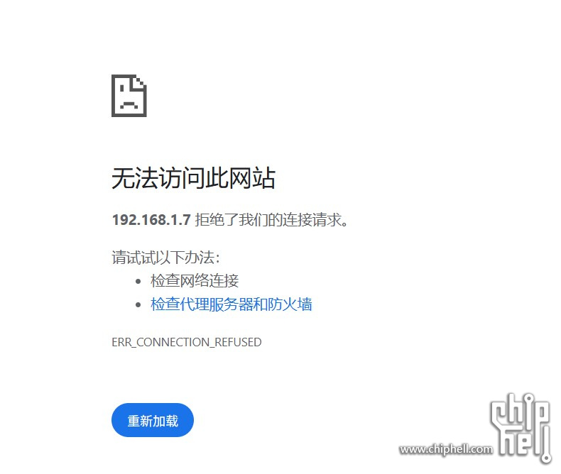

ubnt全家桶, 用了好几年一直都非常正常, 前一段时间发现进路由器设置(unifi controller)网页就被拒绝访问, 怀疑过浏览器问题, 防火墙问题, 都无法解决.
目前网络一切正常.
请问各位大佬应该如何排查啊?

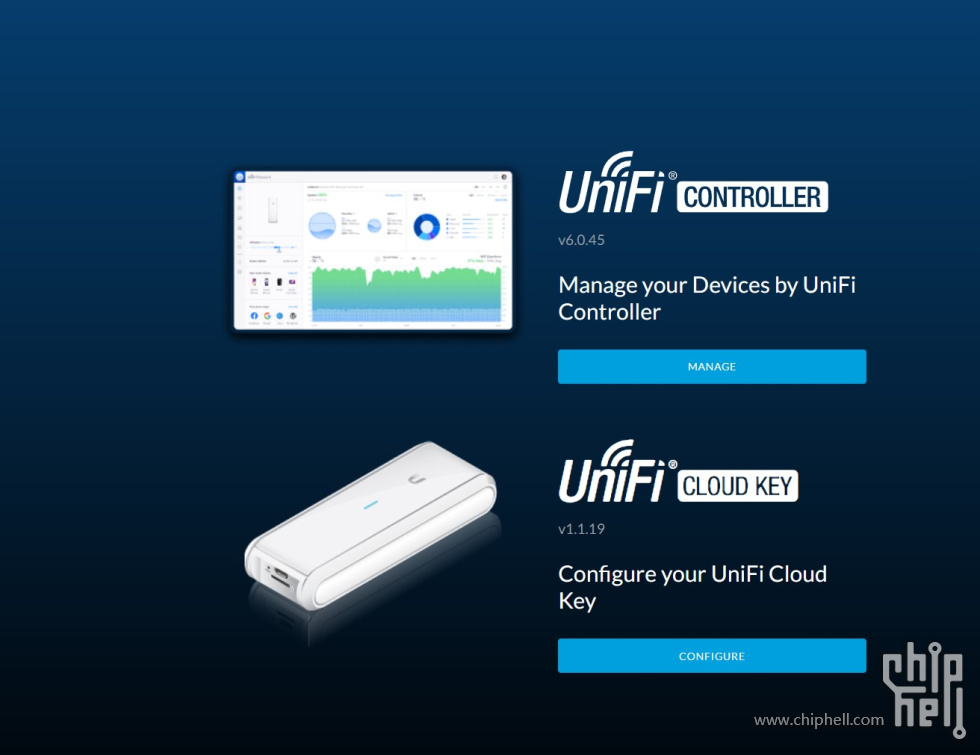

进入192.168.1.7正常:
点击进去, 地址是https://192.168.1.7:8443
就被拒绝了, 换别的浏览器也是一样.用手机浏览器访问也是一样

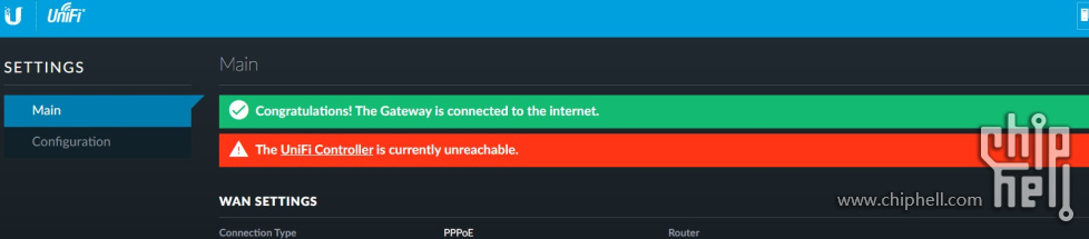

我刚试了一下1, 进去是这样:
能看网络设置, 但是显示The UniFi Controller is currently unreachable.
人麻了...

我现在是进1就是gateway, 但是显示The UniFi Controller is currently unreachable.
进7,然后点controller就被拒绝访问.

unifi controller可以在不同设备上的,1、网关自带(19年的不太可能);2、有cloudkey(控制摄像头的);3、自己安装在NAS或者其他什么电脑上的。不同方式的安装更新也不一样,所以想知道地址7是什么设备。

没认错的话这个应该是 USG 的后台界面,这里应该可以看到 DHCP 池,逐个试下哪个是控制器的 IP,还是不行的话只能 reset 了
还有试下不带 8443 端口号看能不能访问

http://192.168.1.7:8443  就是直接拒绝访问
http://192.168.1.7就是直接进第一张图, 然后点manage就转到 http://192.168.1.7:8443了,还是拒绝访问

我看了下.7是UniFi-CloudKey
但是账号密码忘记了...
