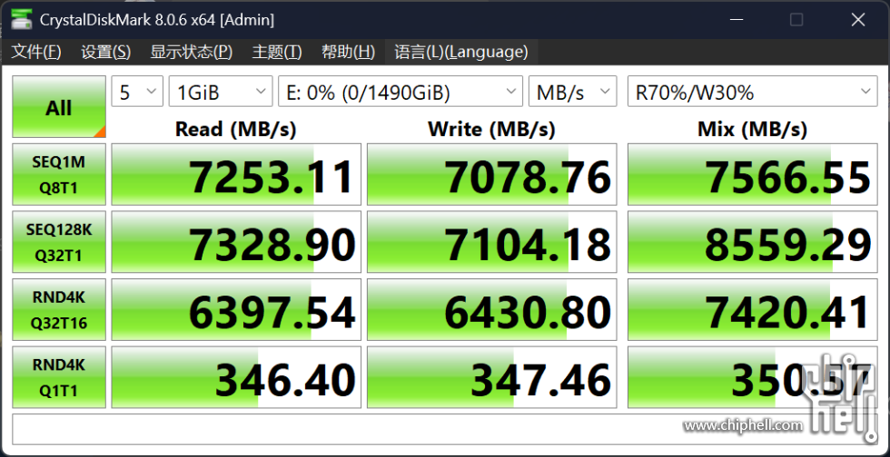

[存储] 傲腾P5811X E1S 15mm小测(已更换25mm马甲)

我有P5801X在用着,本来是用不上的,但还是忍不住买了一块P5811X收藏

P5811X是不是和P5810X一样用得一代颗粒?
 楼主| 发表于 2025-9-3 14:08 | 显示全部楼层
对的,和P5810X一样的

听说这批ES固态,标签容量后面的GA是一代颗粒,GB是二代颗粒?
 楼主| 发表于 2025-9-3 14:50 | 显示全部楼层
是的,GB那个是P5801X, 性能没这个好
发表于 2025-9-3 15:37 | 显示全部楼层
intel的io还是强,我P5800X 1.6T用983默频+6000c28 expo条子走直通4.0x4,4k q1t1读写都只有350左右
 楼主| 发表于 2025-9-3 15:49 | 显示全部楼层
羡慕1.6T满血版
发表于 2025-9-3 16:54 | 显示全部楼层
3dmark跑分比同样13700k p5801x 400g高1400

发表于 2025-9-3 19:07 | 显示全部楼层
SSDPFV1Q400GB,颗粒S26a是P5810x?SSDPFV1Q400GA,颗粒S15C是P5811x?
 楼主| 发表于 2025-9-3 19:37 | 显示全部楼层
是的

发表于 2025-9-3 22:18 | 显示全部楼层
按容量来看是不是P5811X只有400G,800G的都是P5801X    ?

 楼主| 发表于 2025-9-3 22:34 | 显示全部楼层
P5811X也有800G,不过目前没人卖。而且800G版本P5811X性能又不如 P5800X P5801X了。

发表于 2025-9-4 01:34 | 显示全部楼层
DC P5800X 【U.2】(S26A)
SSDPF21Q400GB
SSDPF21Q800GB
SSDPF21Q016TB
SSDPF21Q032TB
DC D5800X 【U.2 DP】(S26A)
SSDPG21Q400GB
SSDPG21Q800GB
DC P5801X 【E1.S 15mm】(S26A)
SSDPFV1Q400GB
SSDPFV1Q800GB
DC P5801X 【E1.S 25mm】(S26A)
SSDPFR1Q400GB
SSDPFR1Q800GB
DC P5810X 【U.2】(S15C)
SSDPF21Q400GA
SSDPF21Q800GA
DC P5811X 【E1.S 15mm】(S15C)
SSDPFV1Q400GA
SSDPFV1Q800GA
DC P5811X 【E1.S 25mm】(S15C)
SSDPFR1Q400GA
SSDPFR1Q800GA
DC P5820X 【U.2】(S15C)
SSDPF21M400GA
SSDPF21M800GA
SSDPF21M016TA
