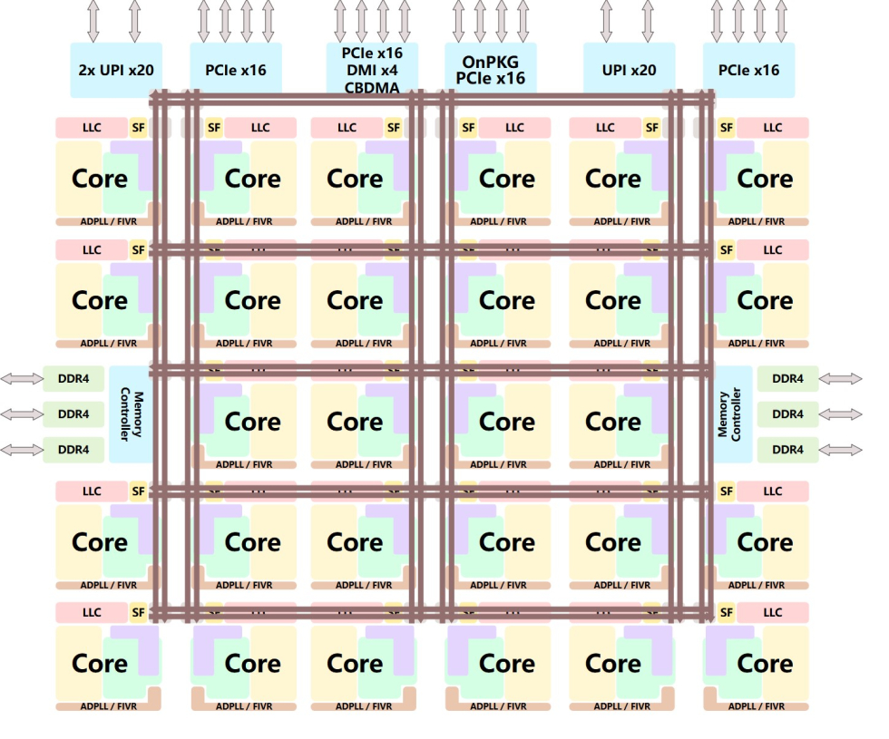

哦,我还停留在zen3/zen4,单die就8个核心,没必要mesh啊!
请问zen5有没有CCD的mesh拓扑图?我找AMD白皮书没找到官方die shot的mesh拓扑图。像至强系列那样:
panzerlied 发表于 2025-9-4 16:41
就2*n
别想那么复杂
2*n啥意思?2*4核?
不能说没用ring就是mesh吧?片内8核不知道怎么通讯的。。。

panzerlied 发表于 2025-9-4 17:29
都给你说了不要想那么复杂了。
2*n的mesh,就这么简单的结构,不是intel xeon那个复杂的m*n ...
啊这样,那zen5c是2*8,zen6的12核就是2*6?
