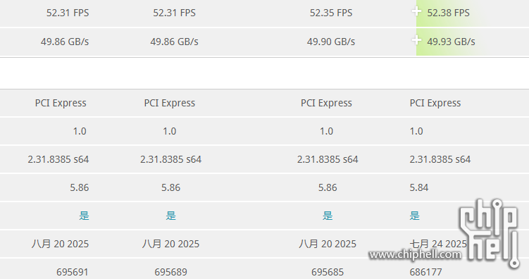

发表于 2025-9-6 00:16 | 显示全部楼层
京兆延长线20cm,5080,8月装完跑了3次,和直插差不多。
