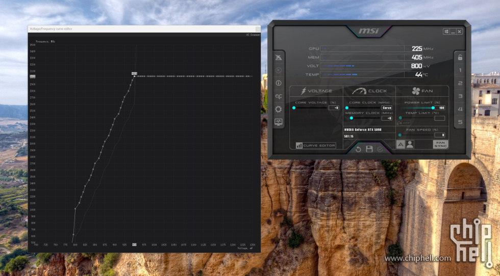

本来默认超频用,但脚底下实在是太热。才想起坛里说的降压超频。小飞机拉曲线到950毫伏,大部分游戏里940-945.但有个别游戏会到930,例如最后生还者2在水体的画面电压会降到930,这会瞬间崩溃,本来正常稳定电压940左右,为什么定不了电压。如果游戏里降到920毫伏,那············这样的话调整频率会没下限。请问各位大佬是如何应对的 微信图片_20250906160137_1_15.jpg
发表于 2025-9-6 16:12 | 显示全部楼层
一样的,我想固定0.9v,只能设置后面一个点,要不就是0.895v
 楼主| 发表于 2025-9-6 16:16 | 显示全部楼层
本来拉到950毫伏,实际游戏940的话   我拉到3037本来一直是稳定游戏的,但突然来个电压浮动到930一下就稳不住了。那这频率到底要怎么设置呢
发表于 2025-9-6 16:19 | 显示全部楼层
只能降频,另外我觉得可能跟温度也有很大关系
发表于 2025-9-6 16:22 | 显示全部楼层
是50系的频率电压特性,非常难搞
曲线显示的电压和频率只是理论上的
实际的电压和频率取决于负载,都会分别比理论的低,这个差距即所谓电压差和频率差
大体的趋势是,负载越重、电流越大、利用到的GPU不同部分硬件越多,则电压差和频率差越大
遇到不稳继续把曲线下拉就是了

发表于 2025-9-6 16:33 | 显示全部楼层
fenghaozero 发表于 2025-9-6 16:28
上次也是看了你的贴子,深入调了一把,感觉好难调到合适的频率,本来稳定运行2小时的,就在2小时10分的时 ...
Vmax电压不用动,去把整条曲线向下拉,即减小频率offset的值
你截图里这个设置绝对算是过于激进的,0.95V 3.0G,我的卡也跑不了这么高

发表于 2025-9-6 17:32 | 显示全部楼层
看来是VBIOS并不完全听话啊,办法也挺多的,最简单的是你选中950mv那个点,按ctrl+l,然后点主界面的的√来应用。这样电压会一直锁死在950mv
缺点是待机功耗会高不少

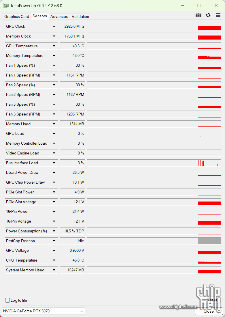

试了下,50系无效,电压和频率该掉的还是得掉
我是RTX5070,是生效的。电压会在945 950 955之间浮动,不会偏差太多。
发表于 2025-9-6 18:00 | 显示全部楼层
fenghaozero 发表于 2025-9-6 17:43
这样就是950之前的电压频率也一直锁最高频率么
就会这样,不管什么时候(包括待机)都锁定到950mv 和 你设置的高频,不会有变化。
看我的待机曲线
发表于 2025-9-6 18:03 | 显示全部楼层
好吧,可能是因为小核心本身电流比较小,所以电压差和频率差都比较不明显

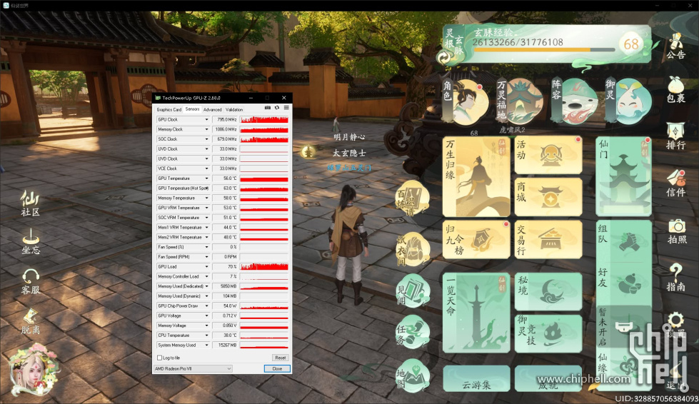

其实搞个MI50 16G显存的就够用了。我现在二奶三奶全换上。游戏基本能保持1080P 60FPS以上。
看片效果还好。关键是功率才60W左右。超省电。还代真正的UV硬件解码编码单元。不占用GPU算力和功耗。
算是目前能满足游戏性能。图片视频效果优秀功耗还低的每瓦特FPS的最佳平衡点。
