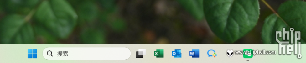

主机平台:Dell T3660工作站和ASUS NUC15
显示器:Dell U3223Q和ASUS PA329C 都是4K显示器
系统:所有Win11  从 21H2,22H1,23H2,24H2,25H2到27931的Dev。
问题是什么呢:睡眠或者关闭显示器后,再开启的话。核显连接任务栏图标模糊。缩放比例在150%,175%,200%都是一样模糊
自己的解决过程:
1,换过N次系统,换过驱动,只带Office下使用。一度怀疑时个别软件问题,但是这样也无果。office使用OTP装的。一样;
2,找过外网内网,尝试不同缩放,不行;
3,换过硬盘,不行;
4,换过显示器,dell都换过三回了。
5,换过显示器与主机连接线,Hdmi线,雷电线,不行;
6,独显:用借来4050的显卡,睡眠和关闭显示器再开启没有这个问题。但现在卖掉了3660,只有NUC 15,也没法这样了。
临时解决方案:
1,每个图标单独点击让程序运行下,图标正常了。似乎经历了一次重新渲染。
2,任务管理器重启Windows资源管理,正常。也是被重新手工渲染了一次。
其他都解决不了目前。求助了,各位大神。
实在是心烦。现在任务栏只好去除所有快捷方式图标了。
发表于 2025-9-7 15:24 | 显示全部楼层
用核显
 楼主| 发表于 2025-9-7 15:35 | 显示全部楼层
用的就是核显,所以才这样。
唯一两天用了独显,反而不会。
够奇葩的问题。
发表于 2025-9-7 15:44 | 显示全部楼层
wolf82 发表于 2025-9-7 15:35
用的就是核显,所以才这样。
唯一两天用了独显,反而不会。
够奇葩的问题。 ...
其他电脑试试显示器,没问题就考虑主板和CPU,3660故障率不低的。
发表于 2025-9-7 15:57 | 显示全部楼层
bug11
换win10吧
发表于 2025-9-7 16:24 | 显示全部楼层
看上去像软件问题。实在不行弄个自动脚本,每次屏幕分辨率切换,就重启Windows资源管理器。
发表于 2025-9-7 16:45 | 显示全部楼层
找找硬件缩放一类的缩放设置看看
 楼主| 发表于 2025-9-7 17:12 | 显示全部楼层
Michael_Zeng 发表于 2025-9-7 16:24
看上去像软件问题。实在不行弄个自动脚本,每次屏幕分辨率切换,就重启Windows资源管理器。 ...
确实是,win10没这个问题,显示器使用mac更没这个问题
发表于 2025-9-7 17:33 | 显示全部楼层
NUC15,23H2没遇到过,我是用100%的点对点
发表于 2025-9-7 17:38 | 显示全部楼层
你这cpu是啥
感觉像是  核显 的 驱动问题
可能你这cpu比较稀有
驱动优化慢、差
不是同一代都能完全共用的
发表于 2025-9-7 17:39 | 显示全部楼层
或许就是唤醒后的显卡驱动和放大比例存在的某种bug
试没试过不用官方任务栏,用第三方的,例如startAllBack
 楼主| 发表于 2025-9-8 08:42 | 显示全部楼层
今晚回去试试,都想卖了换主机了
98327471 发表于 2025-9-7 17:38
你这cpu是啥
感觉像是  核显 的 驱动问题
都是常规CPU
13700和Ultra 225H
想换AMD了
驱动大概率肯定是驱动问题
因为WIN10没有这个问题
