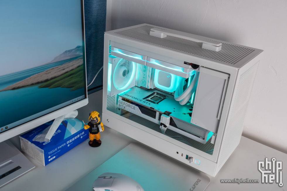

了解我的朋友可能知道,我对天选产品的偏爱。一方面是独特的设计,另一方面首字母的宣传元素TX,正好是我姓名拼音的首字母,正好借着锐龙5 9500F首发的机会,组一套天选+九州风神的便携全家桶。

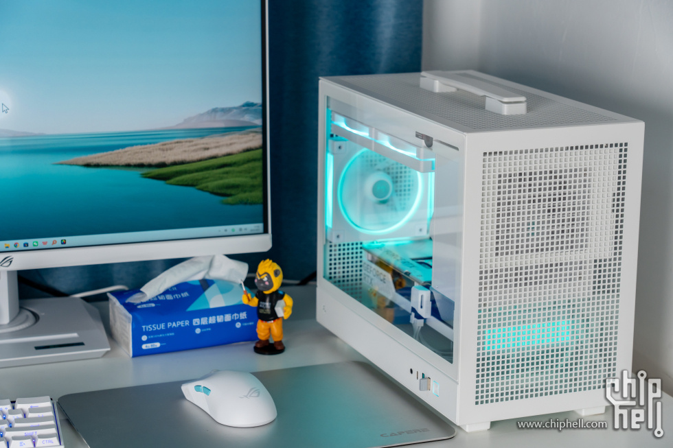

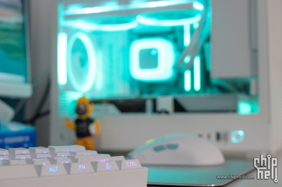

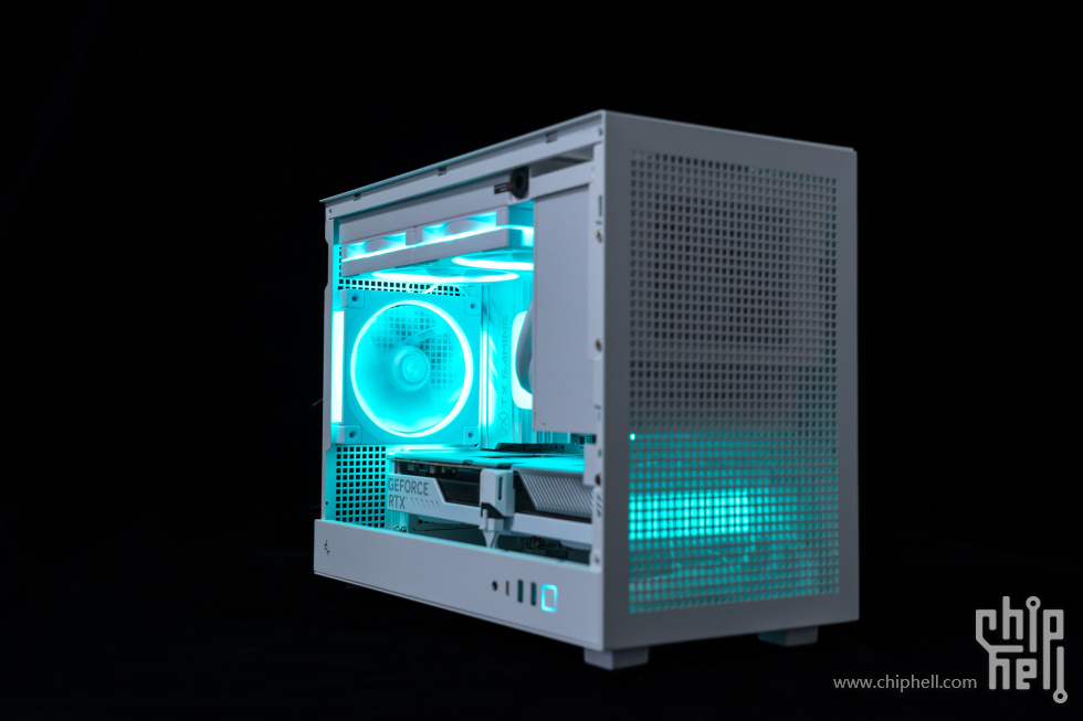

成品展示

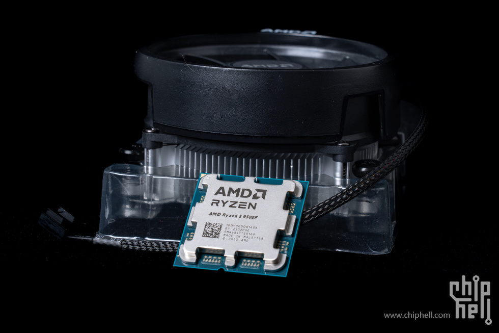

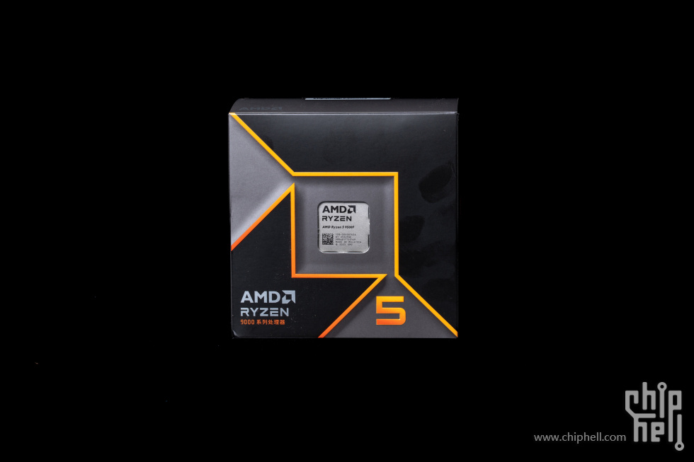

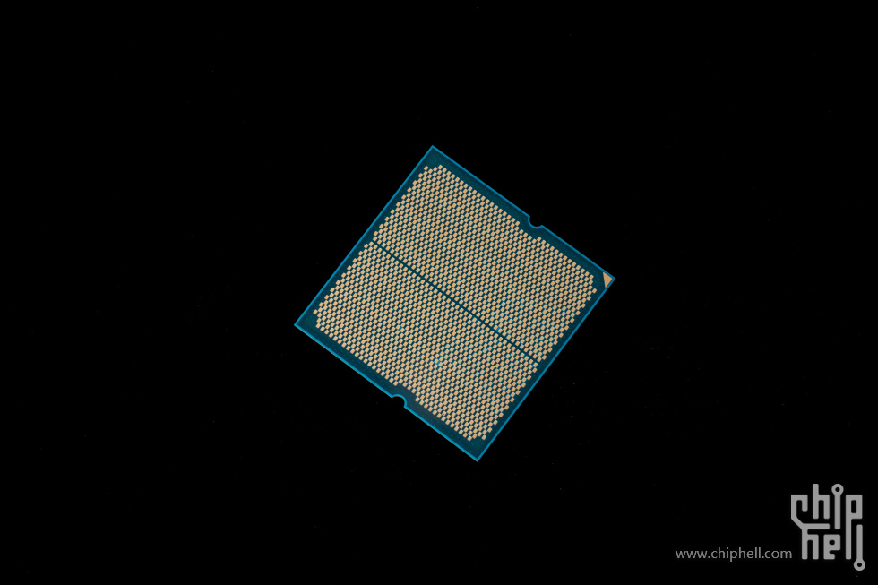

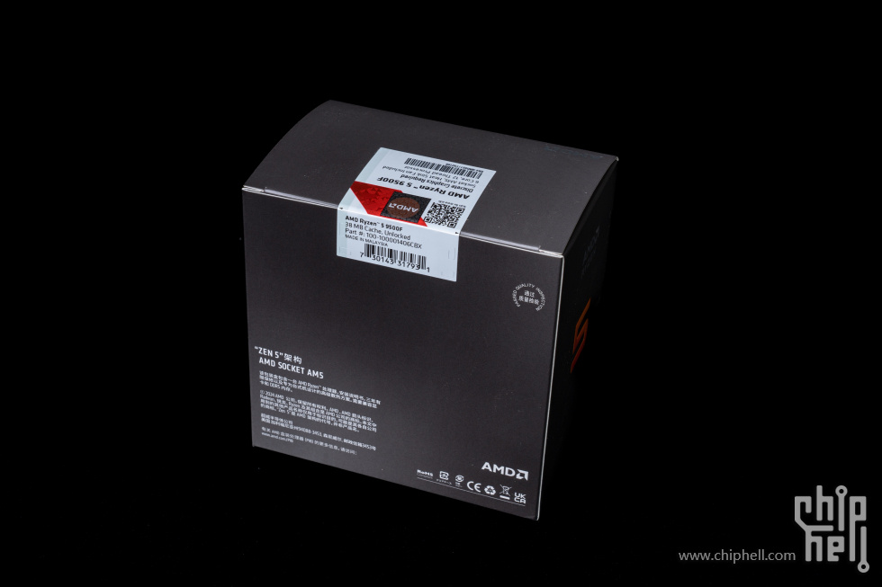

CPU 锐龙R5 9500F
作为锐龙9000系列的最新品,9500F实现了锐龙9000系列产品线的下探,可以说是新一代的千元机神U。
F即是无集成显卡版本,相较于上代7500F,在TSMC 4nm工艺制程的加持下,单核性能表现更好。

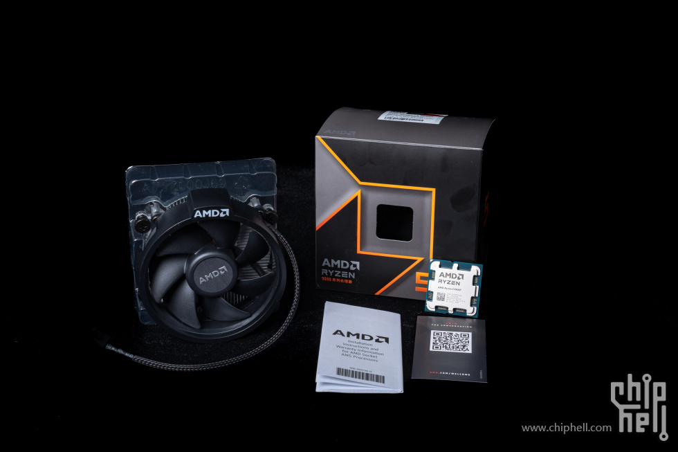

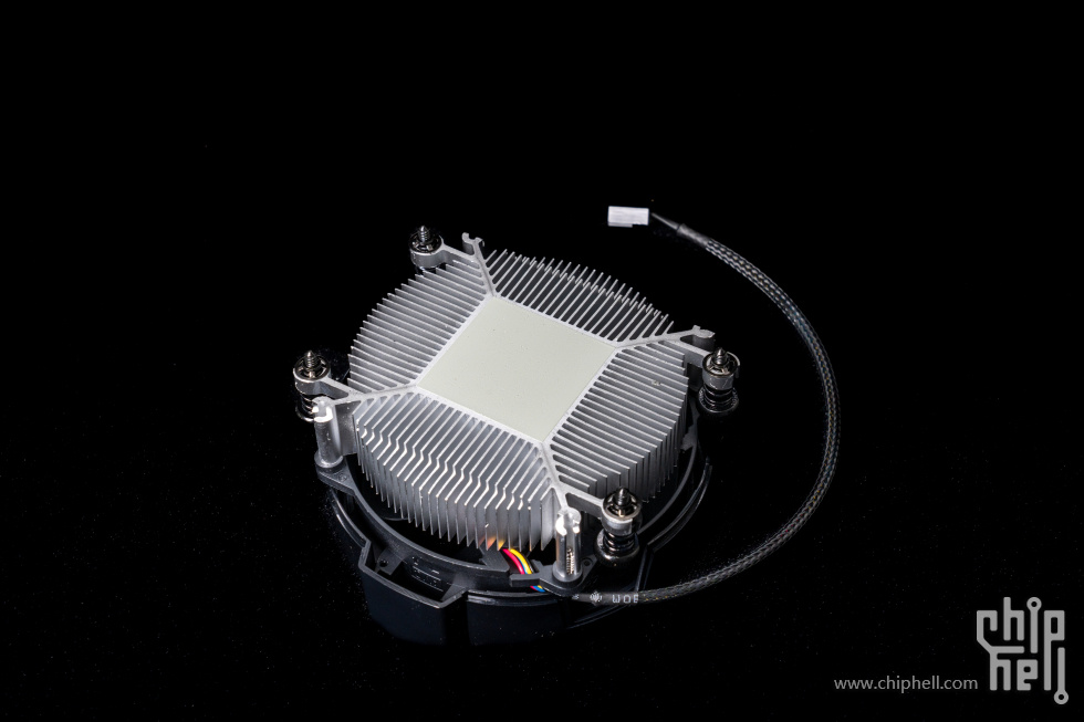

比较稀罕的事,这次AMD居然给R5 9500F配了原装散热器
预涂硅脂的下压铁坨坨,采用4Pin控速风扇。
这颗6核心12线程的Zen5架构新U,最大主频5.0GHz,L3缓存和9600X保持一致,高达32MB。
产地是马来西亚。

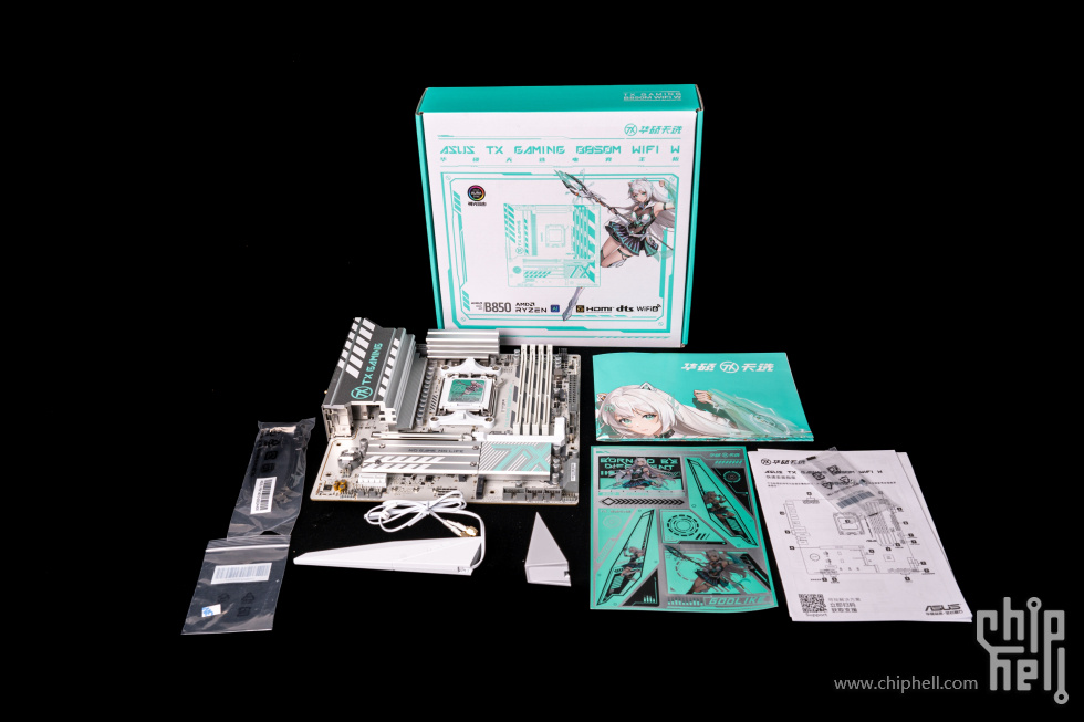

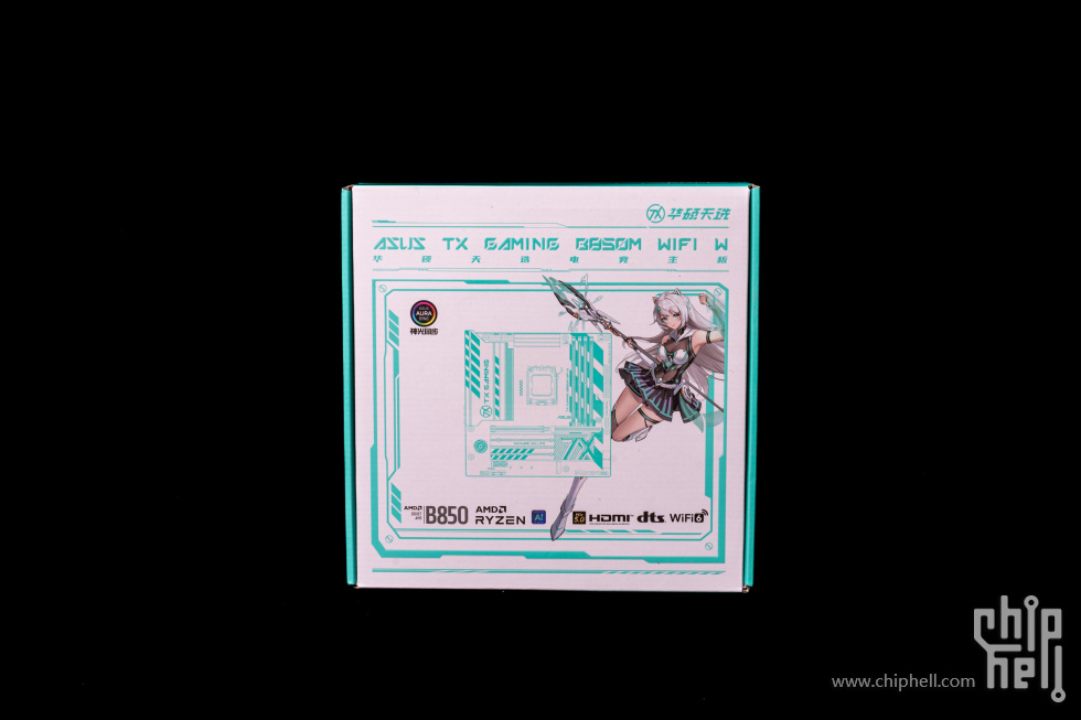

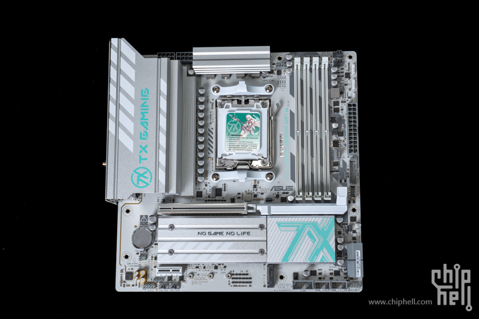

主板是天选系列的新品,TX GAMING B850M WIFI W天选
天选系列以NO GAME NO LIFE的Slogan目前独立运营,和TUF在实用级别市场实现了互补。
配件包括WIFi天线、M.2软垫、螺丝和数据线,以及天选姬的贴纸和说明书

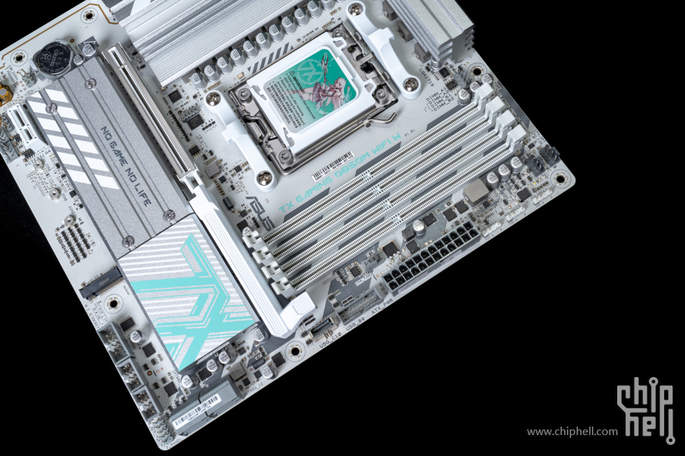

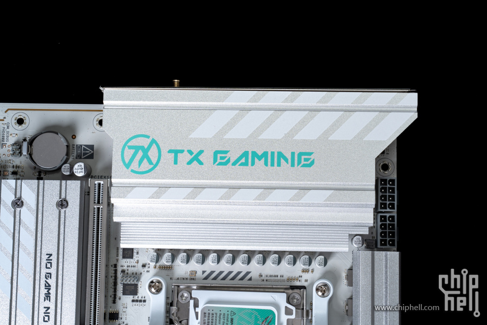

整体MATX版型,自打天选诞生,特“色”就是白、铝原色和淡绿这一套。

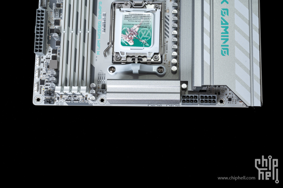

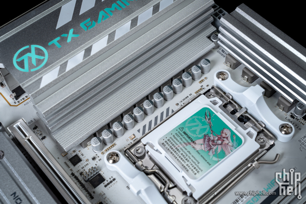

“月光银”色的全铝的VRM散热在造型上比较奔放,有TX GAMING和天选的系列LOGO,顶部是双8Pin ProCool高强度供电接口。
这款供电虽然稍逊于TUF系列,但是仍然采用了10+2+1(80A)的供电模组,规模上看,即使是R9 9950X3D PBO也没问题。
四条内存槽位最大支持单条64G,总256G,最高可超频至8000+MT/s,同时,还有华硕独门的AEMP(增强型内存配置文件)加持,确保运行的稳定。前面板扩展上,提供了一个20G C口和一个5G A口。
顶部接口设计包括CPU FAN、AIO PUMP和三组5V_ARGB,搭配AURA神光同步确保整机玩的炫。DEBUG灯也设置在这个位置,便于在通电状态下观察配件状态。

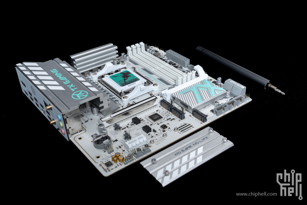

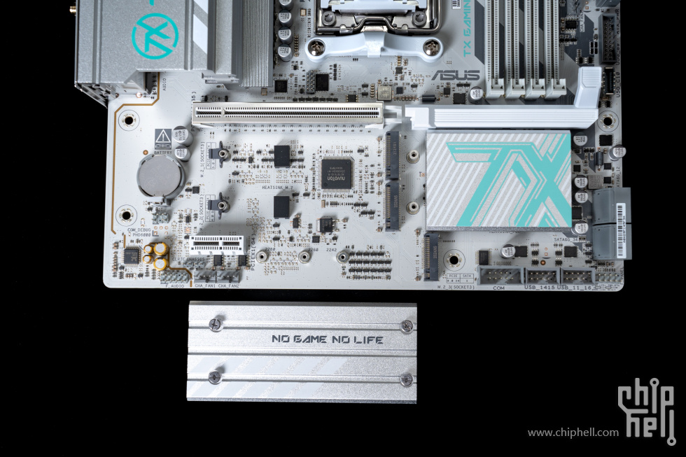

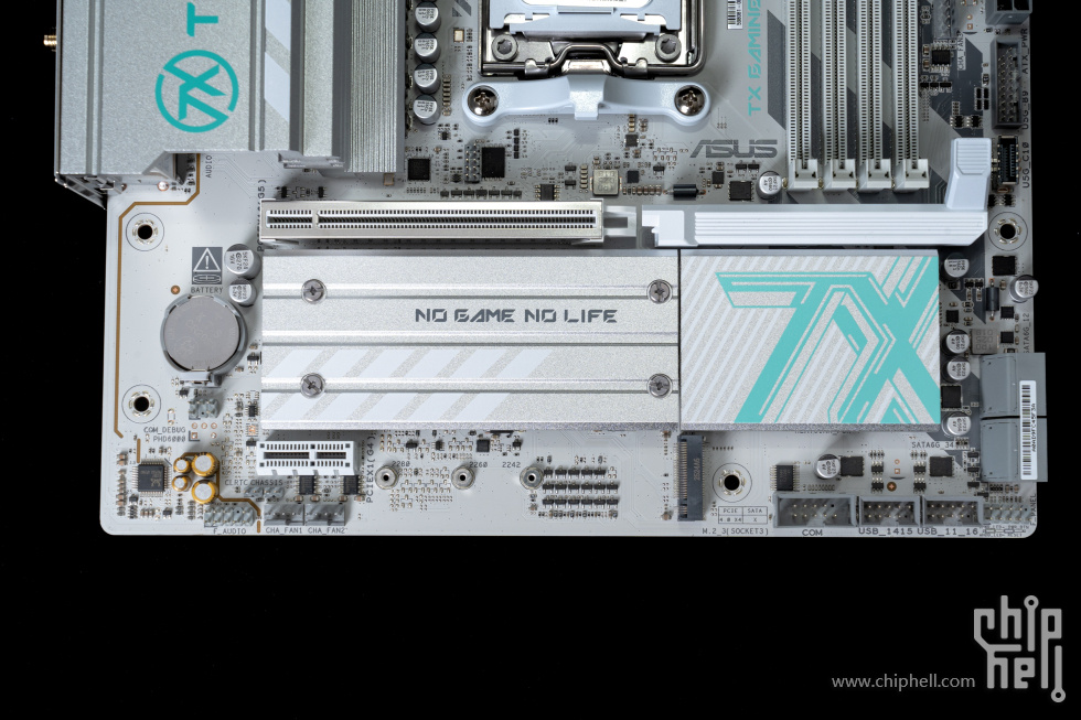

扩展上,提供1个PCIe 5.0、2个PCIe 4.0共3个支持快拆设计的M.2插槽。其中两个被超大的M.2散热片覆盖,能有效提升设备运行时的热传递。
非免工具的第三槽则支持2242、2260、2280多种长度规格。
M.2区域上方,第一槽位的PCIe 5.0 x16的显卡插槽支持易拆,确实即使是使用塔式风冷也能方便取下显卡。

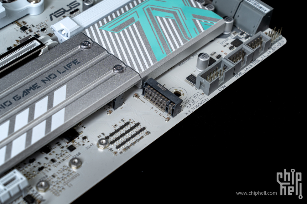

第四槽增加一个PCIE 4.0 x1,服务于设备扩展的需求。双PCIE+3 M.2都在正面,可谓是扩展性拉满了。芯片组同样有中空的大型散热片压制,TX的LOGO主观上真是越看越喜欢。
强大的扩展让板面变得非常紧凑,除了提供4个SATA接口外,两个USB2.0好评,一个COM口和Front Panel接针安排在这一侧。另一侧则是HD_Audio和两个CHA_FAN风扇接口。

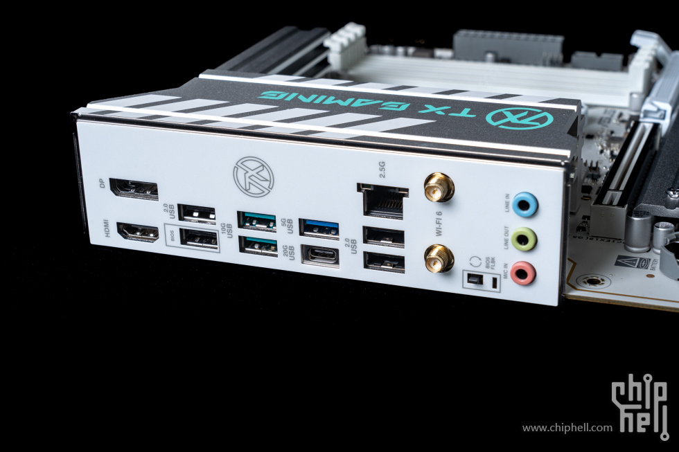

背部接口除了HDMI/DP以外,提供2个USB 2.0 A口,2个10G A口,1个5G A口和1个20G C口,还配有2.5G网口。

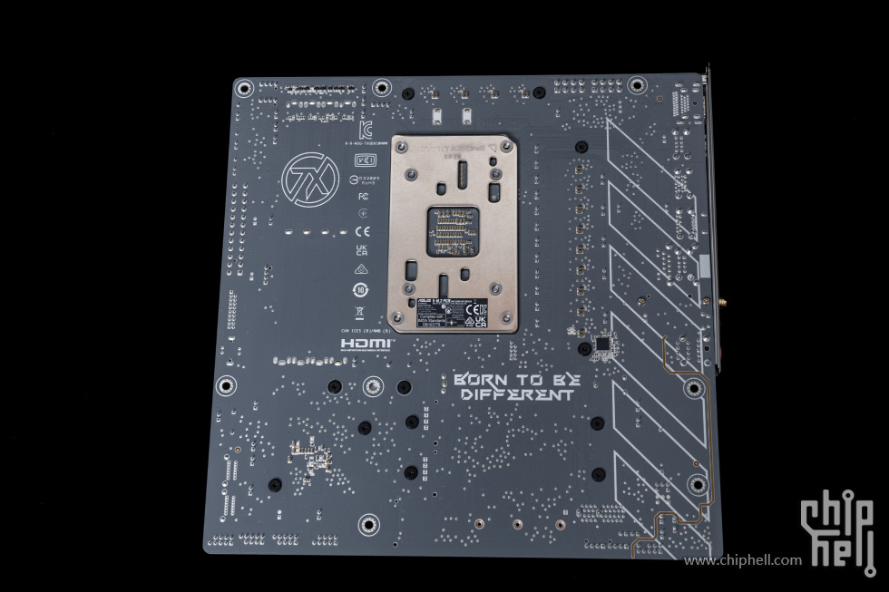

背部同样采用了PCB丝印的方式,天选的设计相较严肃的TUF还是更活泼一些,相较TUF WIFI7 W版本,主要差别就在WIFI型号和供电配置上。

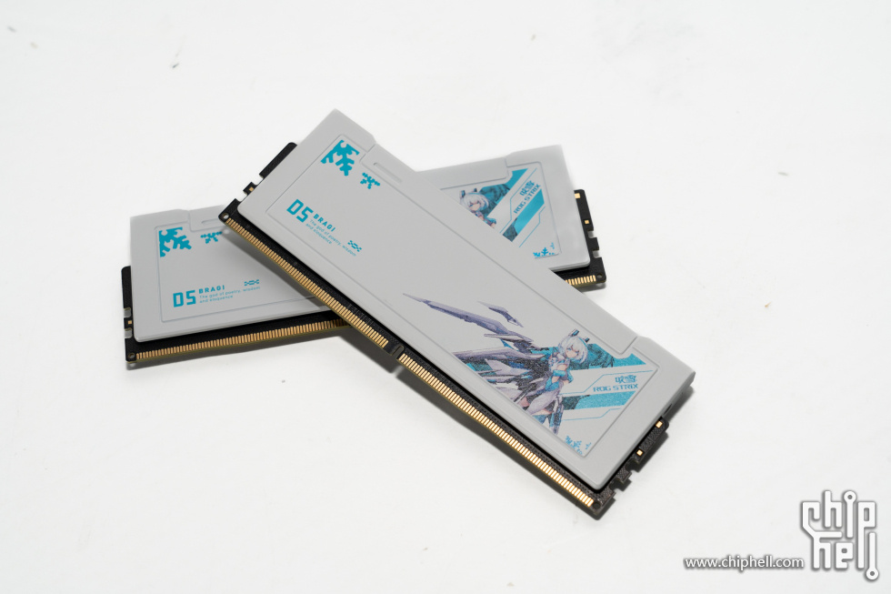

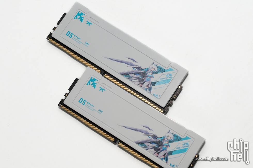

内存还是用了阿斯加特 博拉琪2代 吹雪联名,24G 6000C28双条套装。10层PCB+海力士原片相当于是为运行稳定做了背书。
多层喷绘产生了近乎于磨砂的质感,天选姬的好姬友,阿斯加特在内存的美感上还是非常领先的。
时序上,选取了AMD的甜点频率6000C28,同时还在EXPO中预留了一套6000C30的配置,给一键EXPO提供更多的选择,而且实际上EXPO的预设都比较保守,实际使用中还可以紧紧参数。

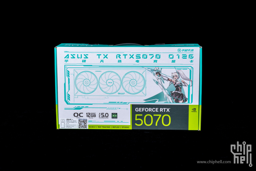

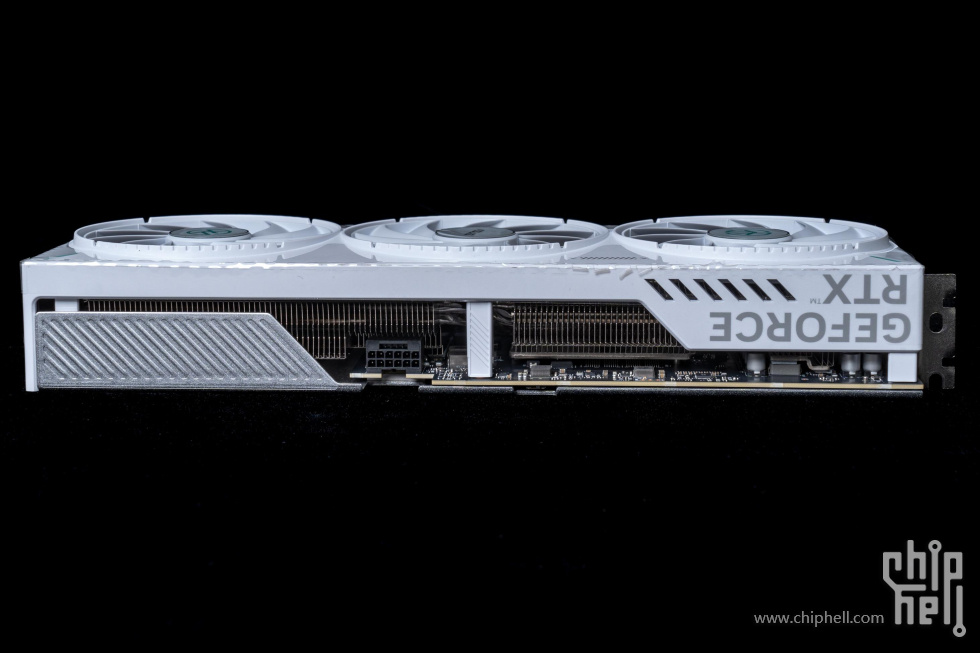

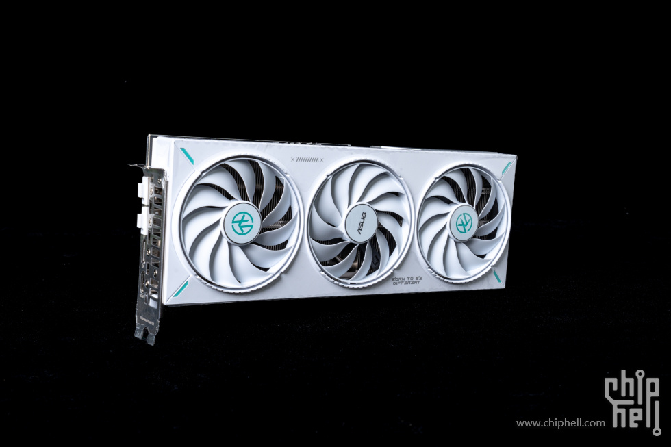

显卡是华硕TX GeForce RTX 5070 O12G
同样是天选姬产品线的产品,在同样的设计元素下,视觉上就更加的协调,比如在银色的使用上。
尺寸控制在305x126x50mm,标准2.5槽三风扇显卡。配色同样是白、绿原色、淡绿三色。
TX 5070 O12G的尺寸设计严格遵循SFF-Ready标准,通过英伟达公布的硬性标准可以为机电散厂商在硬件适配性上提供参考标准,规避很多兼容性问题。

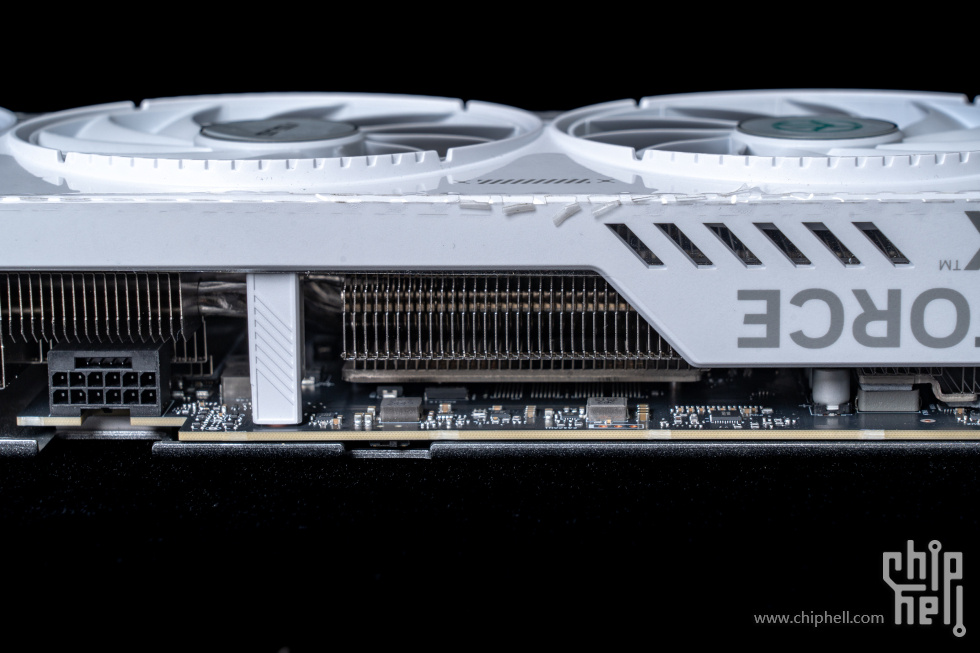

天选的散热器设计还是ASUS那套经典的双滚轴轴承风扇,支持智能启停。轴流风扇通过造型使扇叶长度得到提升,能够提升散热表现。
双Bios切换就在12V-2x6接头一侧,可以快速切换静音和性能模式,实际上就是两套BIOS和风扇策略的快速切换。

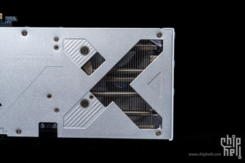

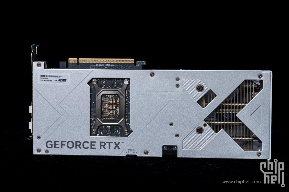

背板设计还是比较个性化,核心位置的不对齐开孔,
代表TX的“X”元素镂空,搭配开边的核心扣具开口可说是极具特色。

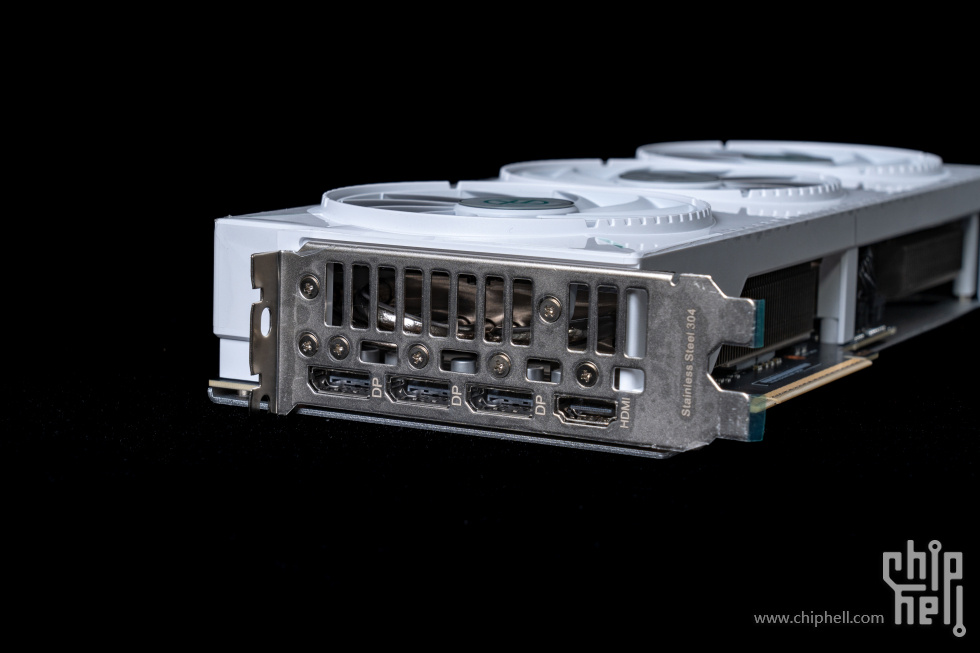

不锈钢的IO挡板实现了硬度上的强化,接口包括3个DP和1个HDMI,最大4屏支持。
RTX5070毕竟是号称 5070+DLSS4=4090,硬实力还是比较能打的。定位上属于是2K高帧率+4K入门卡,老黄的刀法真是又快又准。12G的内存真是给玩家防的死死地,仔细想想,应该就是1070那代伤老黄太深了。

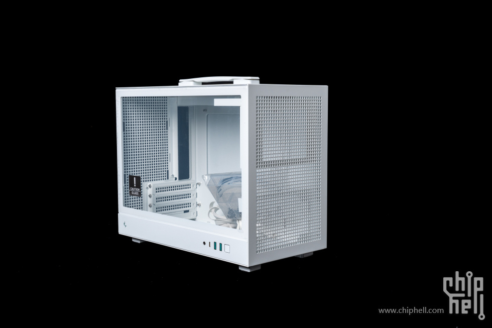

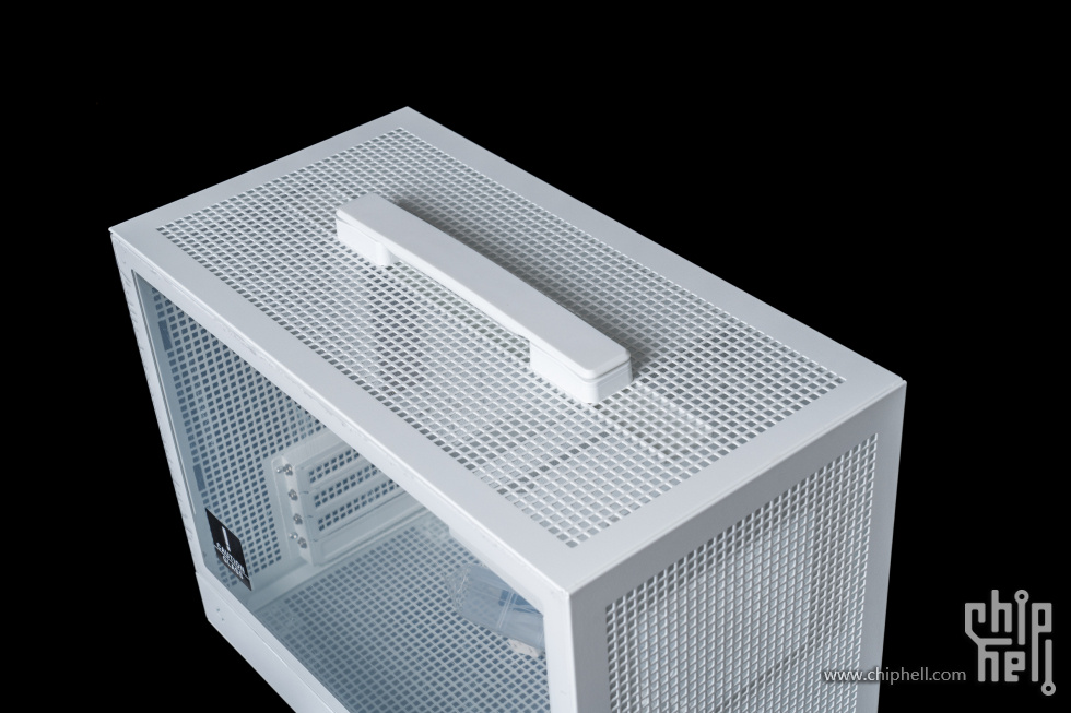

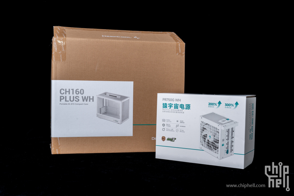

机箱 九州风神 CH160Plus
之前我曾经帮朋友装过一个CH160,这次看到CH160PLUS,体积上变化不大的情况下,保留了便携性的同时,居然可以支持MATX,所以就入手一个感受一下。
按照官方说法,机箱在制造过程当中,听取了很多玩家的意见,最终确定了现在这套支持MATX版型+240水冷+ATX电源的设计。机身尺寸375x195x323.5mm,相较上一代,变化不大。兼容性却有较大的提高。
可拆卸提手的设计非常不错,顶部和前面板还沿用过去的方开孔设计,之前的像素颗粒还可以继续用,但是我上次拼了个小恐龙之后就找不着了。此外还更新了耳机支架和机箱包等DLC,九州风神在整活方面一直可以的。

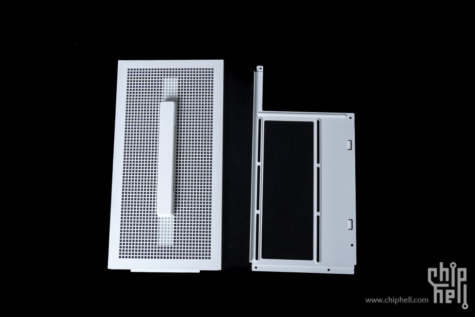

两侧的侧板都是撞珠+卡口的设计,最后螺丝锁止,稳定上杠杠的。

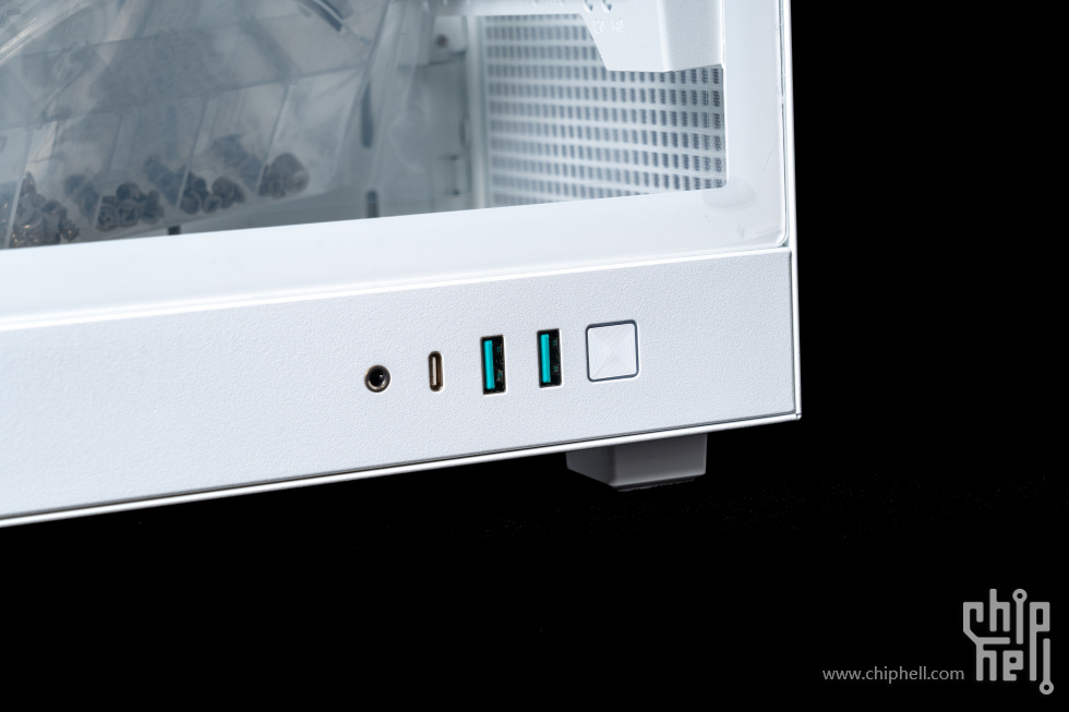

可拆卸的侧板+方形开关经过三个系列的迭代,也是CH系列的老传统了,提供1C+2A+1xAudio的配置。

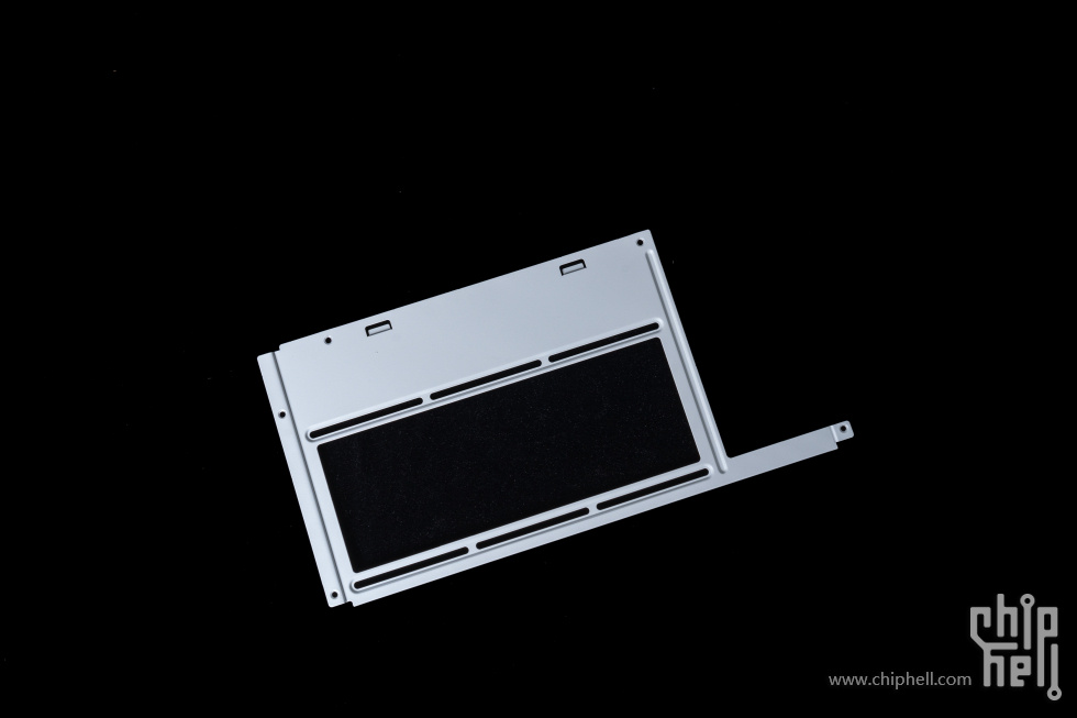

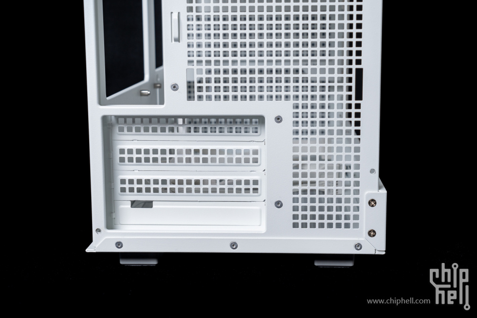

4槽PCIE底部采用了大镂空+快拆防尘网的设计。
直通式的箱体,仅在电源下放设计了一个2.5寸的硬盘位。无遮挡的贯穿设计也让显卡支持达到342毫米。

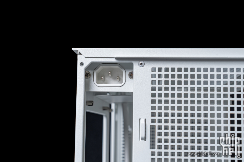

电源延长线设置在IO挡板的上方,背部同样是方形开孔,中间风扇位做了弯折下沉,给机箱进一步提供刚性,不然真不敢拎起来就走。
还有一些巧思后面结合电源一块说。

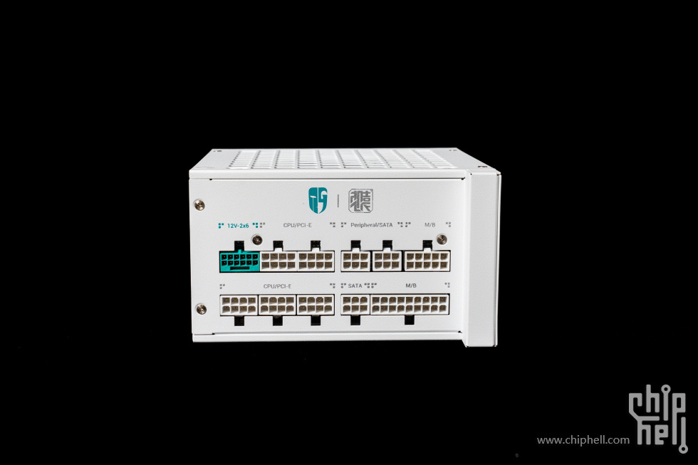

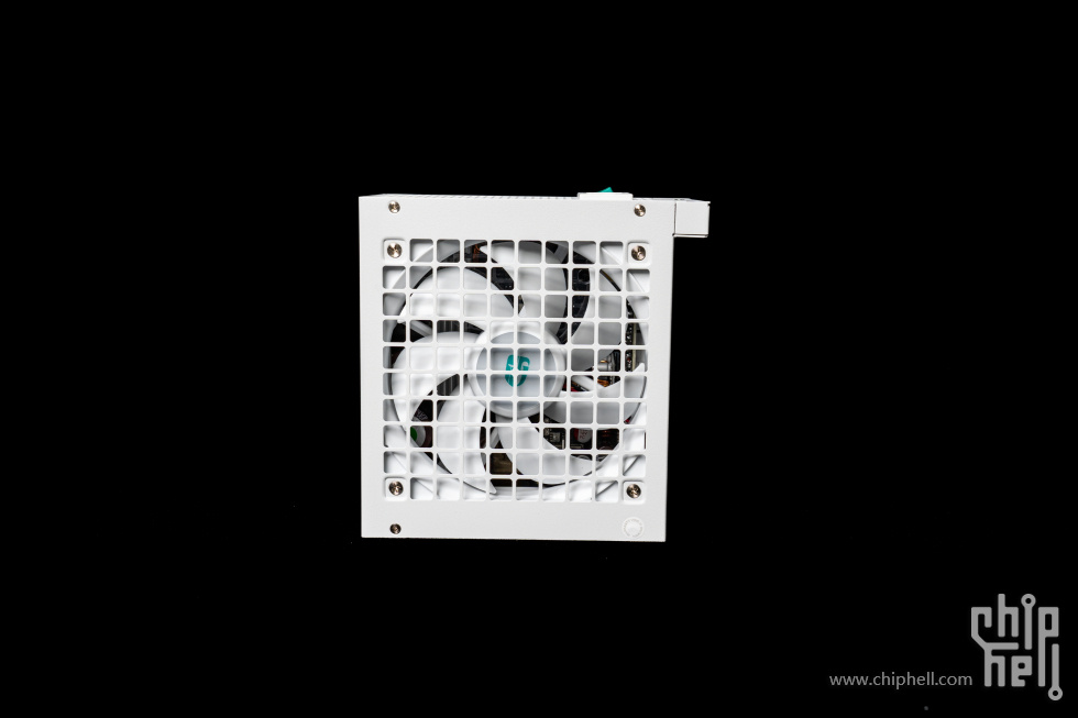

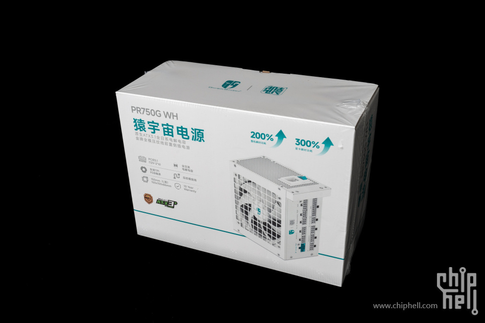

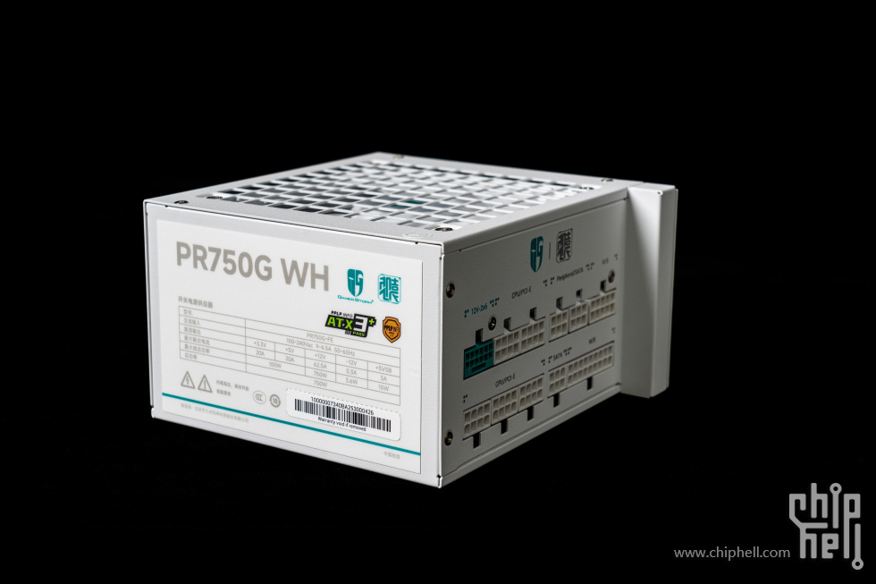

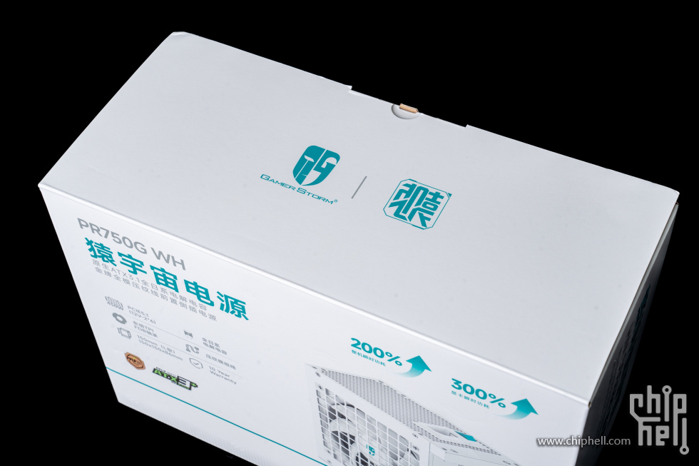

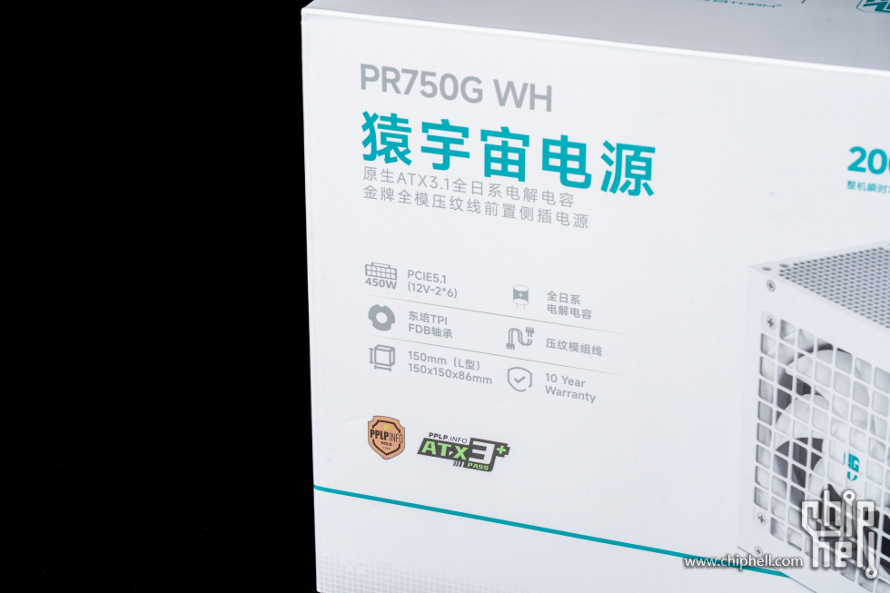

电源则是九州风神 PR750G WH猿宇宙电源
这个电源也是一个非常有个性的配件,作为远古时期装机猿背插宇宙的一块拼图,创新的采用了ATX电源+侧置全模组输出的布局。
“猿”的LOGO也出现在包装上。感觉颇具设计感,我不认识字,左边是老字么?
在标准上支持ATX3.1标准,并通过PPLP金牌认证。PPLP实际上是全流程跟踪的一个电源认证体系,虽然知名度上不如80PLUS,但是贵在长效。还有一个比较令人震惊的是,作为一个7毛钱一瓦的电源,提供长达10年的保修。可见九州风神和老猿对这套东西的自信。
采用全系日电解电容,并公布采用了PFC+LLC DCtoDC方案,150x150x86的常规电源尺寸,却在电源的一侧做了L型的出线布局,本意是专为前置电源机箱和背插主板量身定制。
额定750W的PG750G,提供一个12V-2x6接口,并搭配450W的12V-2x6压纹线。其他接口配置上也不吝啬,提供多组CPU+PCIE接口,还有3组SATA/PATA接口。
ATX电源在风扇选择上的余裕在侧出电源上同样有效,12CM温控FDB大风扇散热更加游刃有余。

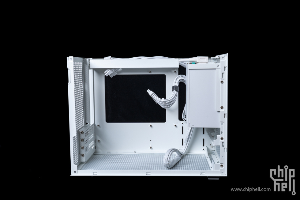

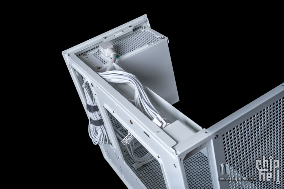

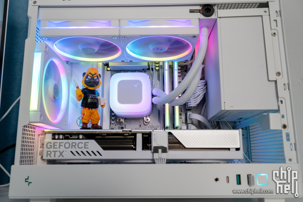

然后就是之前提到的奇思妙想,迫不及待的上机感受一下。

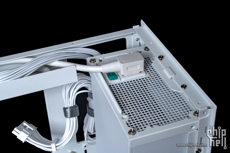

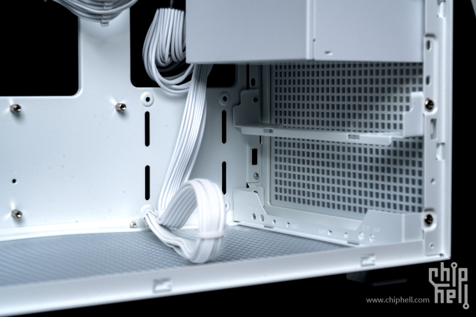

顶盖和240水冷安装架采用螺丝固定,拧下以后,走线空间大大提升。
这里也可以看到240水冷安装位做了靠外的设计,避免和高马甲内存出现兼容性问题。

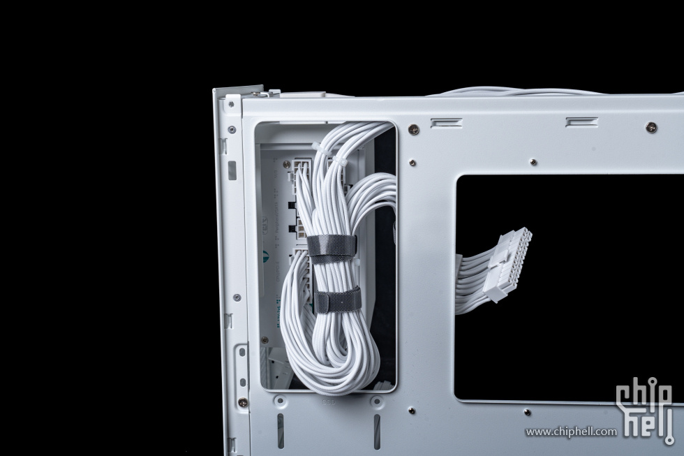

侧出电源之后,400mm的CPU线和450mm的GPU线实际上就有点累赘了。但是因为让出了一块空间,所以理线空间上还是比较余裕的。
出线位置的改变也能让显卡尾部位置更整洁,堪称是藏线神器。前支架这里可以安装3.5寸或2.5寸硬盘一个。九州在偷空间这方面也是下了小心思的。
CH160PLUS自身也有藏线的设计,电源延长线的线槽实际上还是CPU供电、水冷风扇、ARGB等接线的理线槽。一理、一挡,能看到的线真的就很少。
兼容性来说非常够用,风冷支持164mm,水冷支持240规格,前面板在安装140mm以内电源时还可以安装一个120mm风扇帮助散热,如果用SFX电源则可以扩展到140mm。
整体上相较电源插孔在机箱一侧的设计,顶置电源侧出线还是显得更整洁一些。为老猿和九州风神点赞。

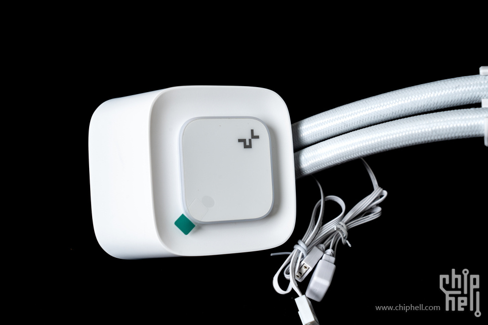

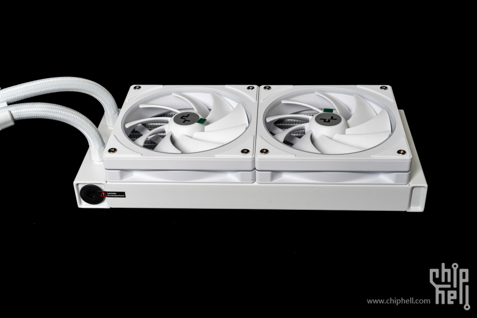

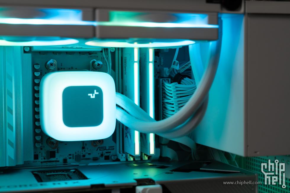

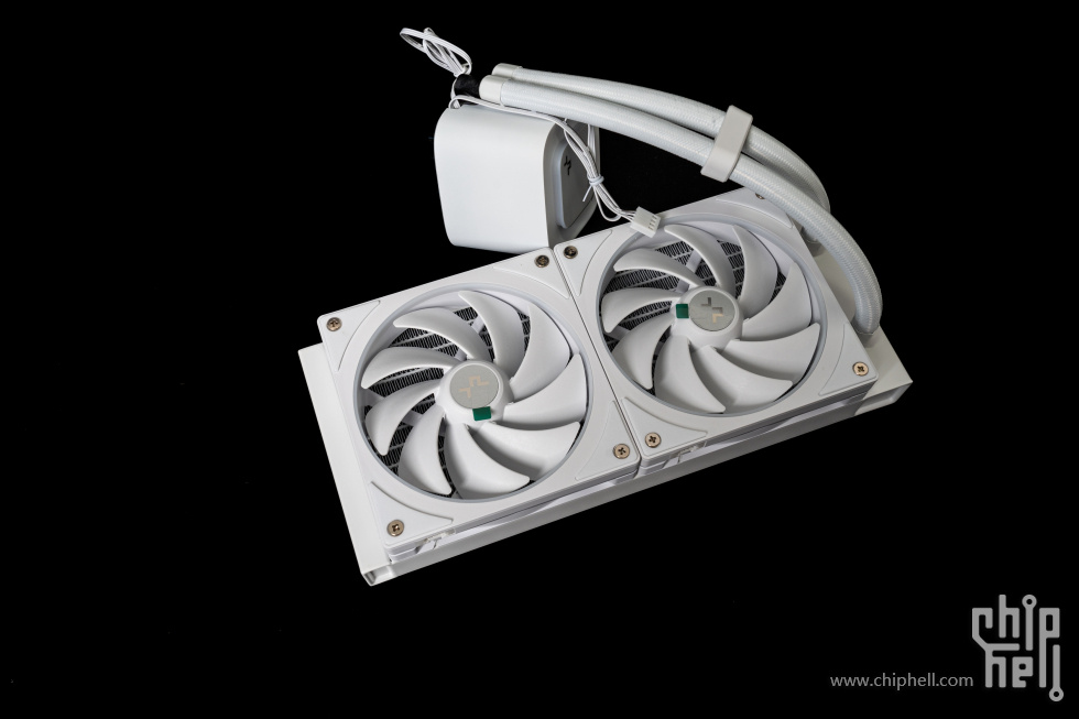

散热九州风神 冰果240水冷CPU散热器
毕竟是6核12线程的入门级9000系CPU,散热压力不大。所以就单纯选择了颜值取向的冰果240。他的适用建议就非常保守,9700X/245K,真要论解热能力,还得是看360一体水的。
一眼就能看出来的就是冰果240的水管比较短,仅有41公分。整个水冷观感上比较紧凑。
磨砂质感的冷头带有果冻动感光效,在当下一众屏幕当中比较有个性,白色的饰盖底部有DEEPCOOL的LOGO。泵头尺寸91x78x65mm,高度不低,可能没法装进过于紧凑的迷你机箱当中,

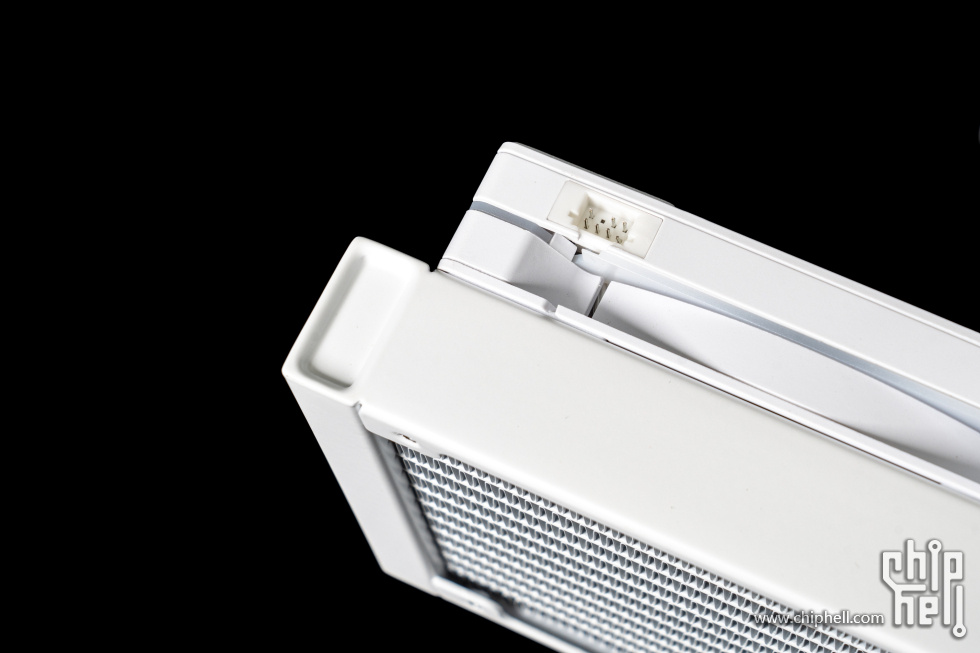

240冷排尺寸282x120x27,出场自带了两个应该是性能加强版的魔环PRO,无论是风压风量,数据上都要远好于普通版本,对吹透冷排带走热量很有帮助。
九州风神的这套8pin分风扇4PIN+ARGB单线设计还是比较保守,但是也比较稳定,基本没有调的可能。

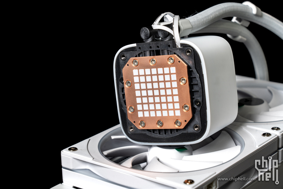

紫铜底座上预涂了硅脂,并配有硅脂保护盖。但是这里就有一个安装上的小难题,他出场没有预装扣具,安装扣具之后,保护盖就又盖不上,所以我在装机时,是已经装好了主板扣具、拧好了水冷其他螺丝,才最后把它扣到CPU上的。
作为白宫严选,冰果提供三年质保和经过第三方检测定损之后的照价赔付方案,减少用户的后顾之忧。

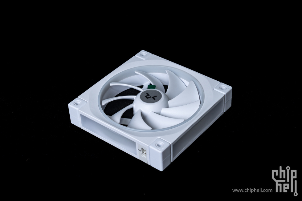

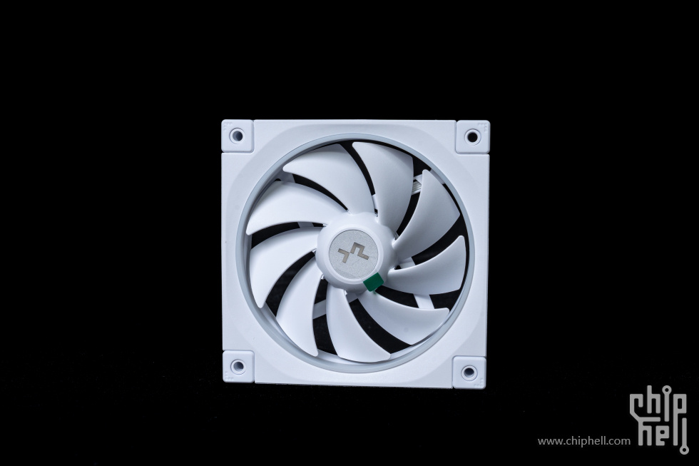

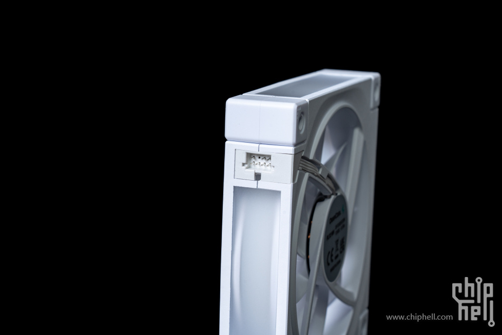

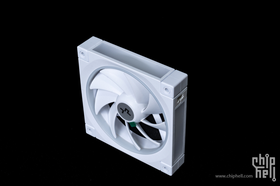

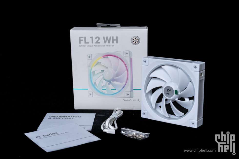

风扇我单独搞了一个FL12白ARGB
64.jpg 500~2150转速。带来55cfm和2.82mmAq的风量。主要是我还很吃这个颜值……
接口方案同样采用了8Pin连接线。
PBT注塑的框架和叶片搭配FDB轴承,实际使用,非常安静。
在提升性能的ARGB方面,采用了光环+扇框开窗的展现形式,灯珠数量高达36个,颜色展现上非常灵动。扇框都采用了全包覆软硅胶脚垫,尽量较少噪音,提升用户使用感知。

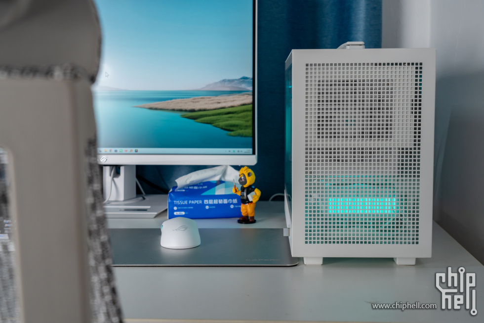

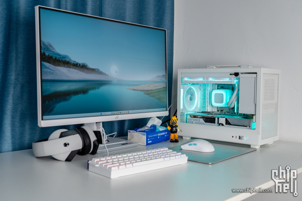

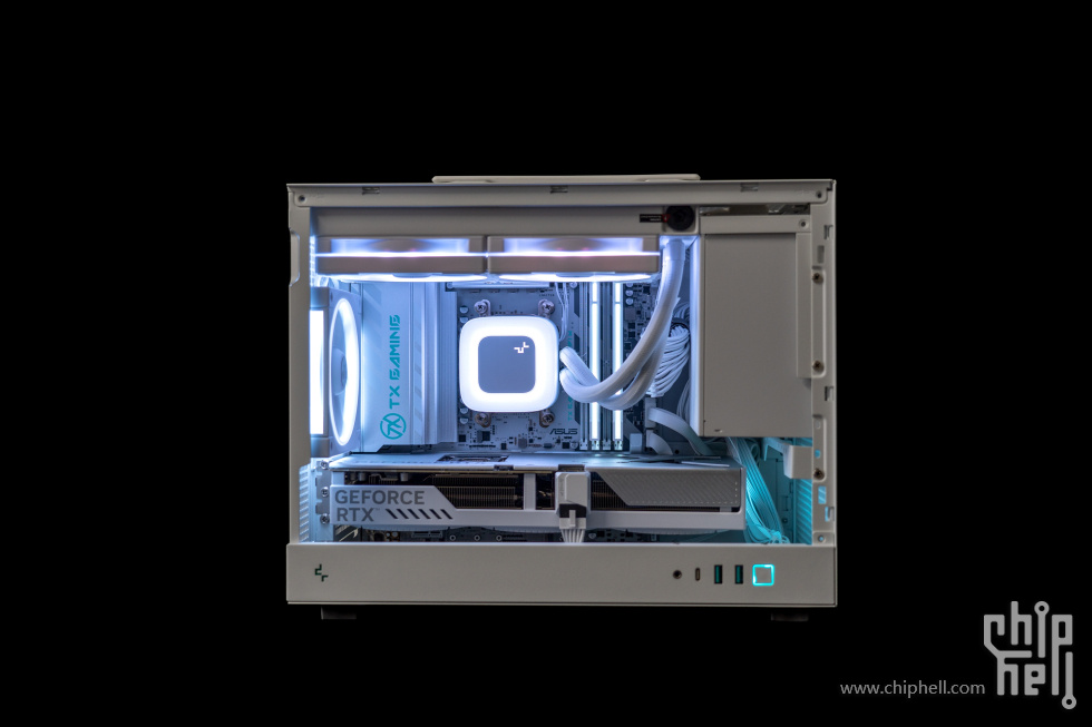

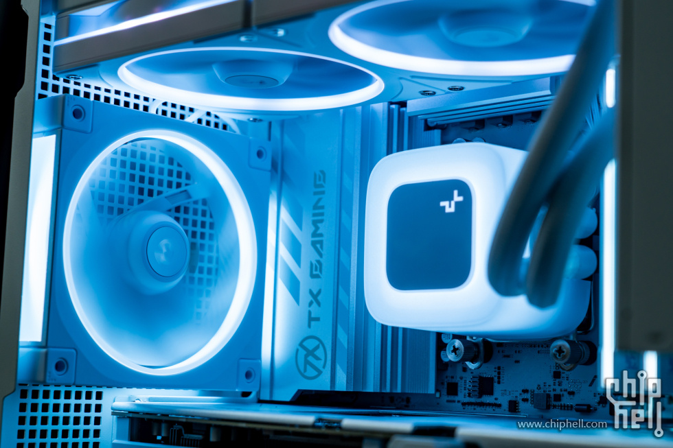

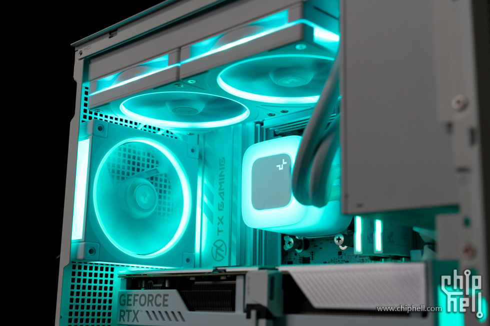

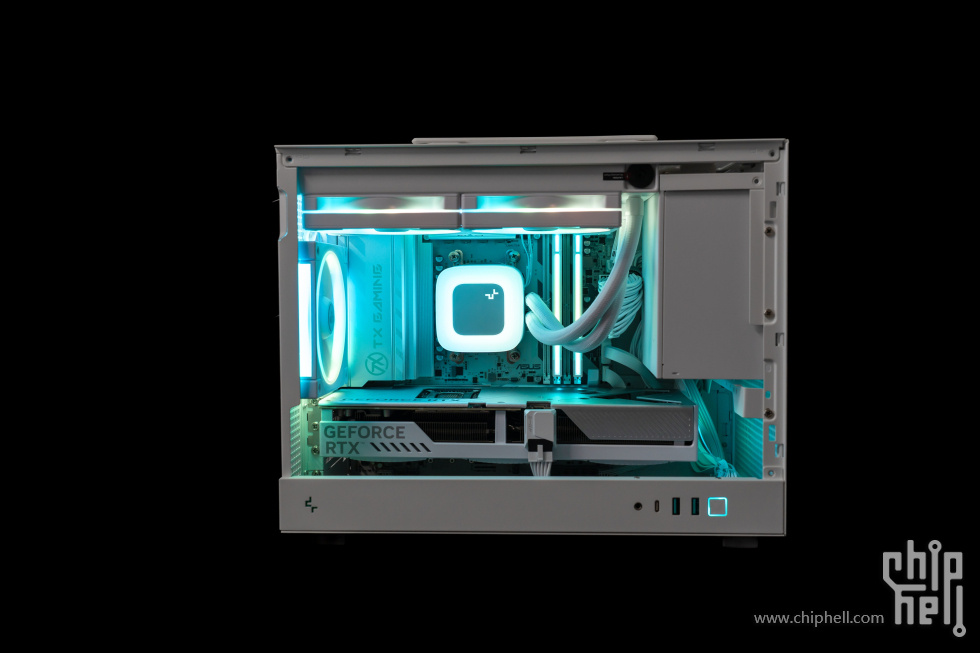

整个装机过程非常顺利。有可拆水冷架的加持,理线又没什么难度,三下五除二就装好了。
侧出线可以让整个方案显得比较整洁。
全家桶就是这点好,严丝合缝,同时天选和DEEPCOOL的主色都是淡绿,更是搭的一塌糊涂,早怎么没发现这套CP。

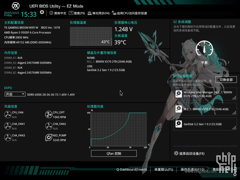

天选的Bios还是享受着ASUS的技术下放,但是也没偷懒,置入了天选元素。
EXPO必须是用EXPO Tweaked

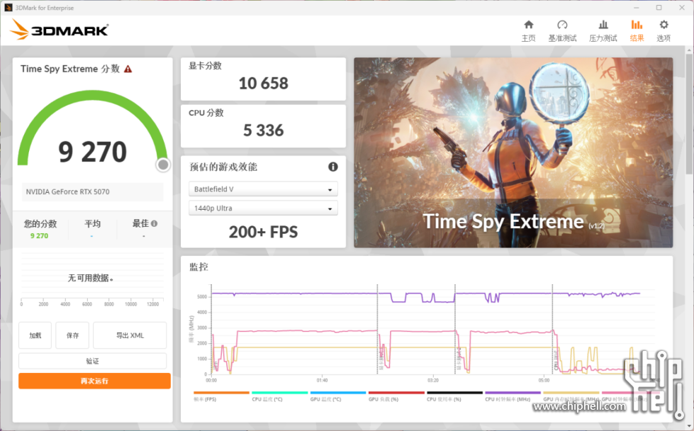

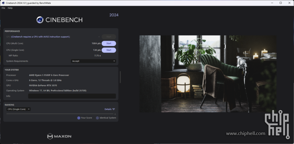

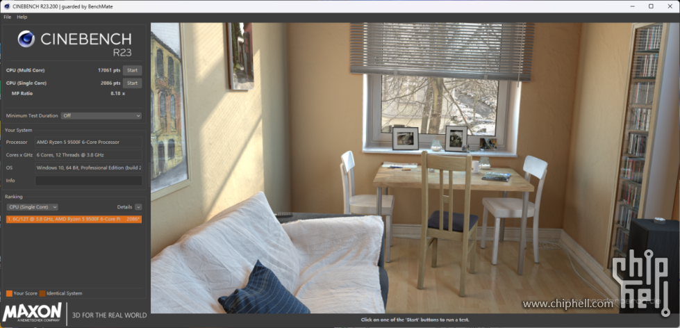

理论测试:

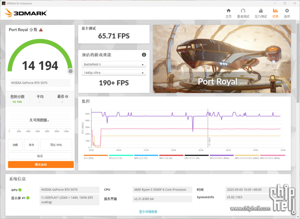

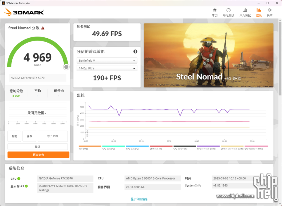

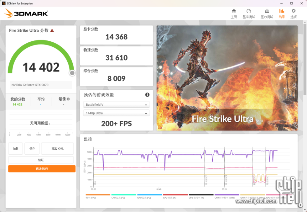

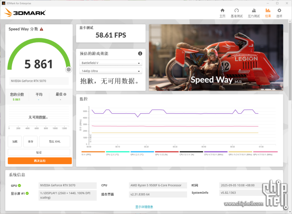

3DMARK

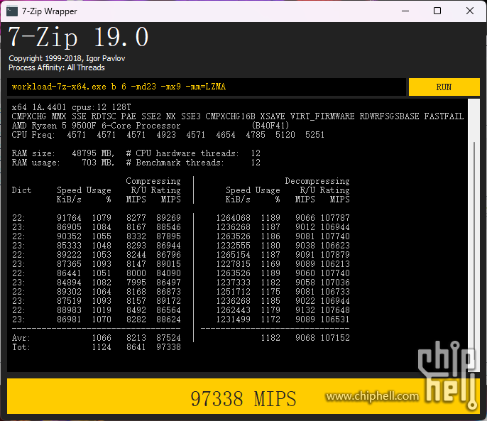

7ZIP

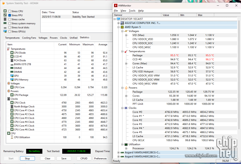

烤鸡情况:
单烤 123W,95度,全核心4.8GHz

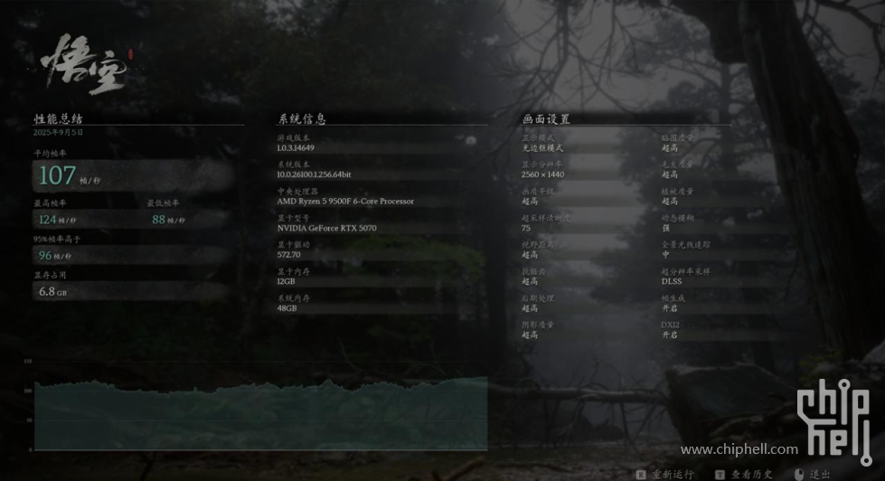

游戏测试(2K分辨率、预设见图):
黑神话悟空 75 开启帧生成 超高

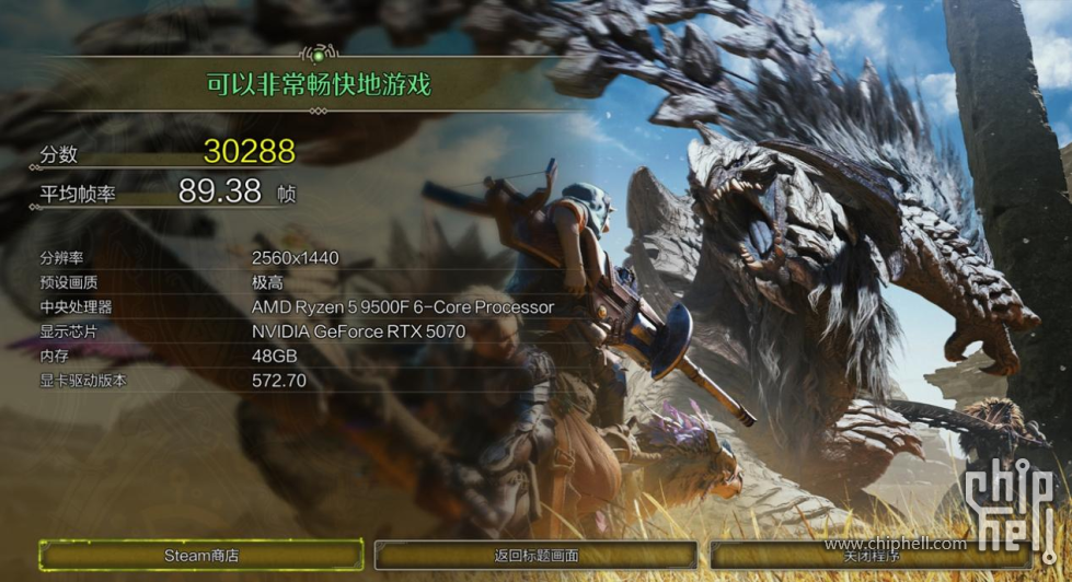

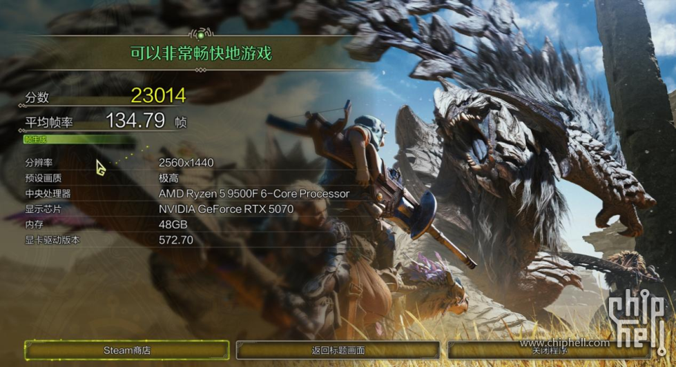

怪物猎人 极高 开启帧生成
关闭帧生成

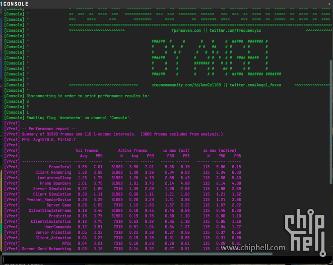

CS2 FPS BENCHMARK 非常高预设 279.6 P1=142.7

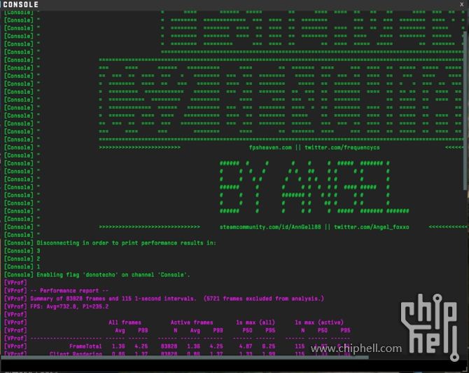

FHD 低预设 732.8 P1=235.2

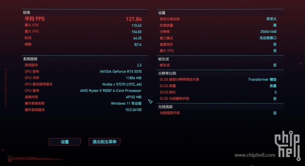

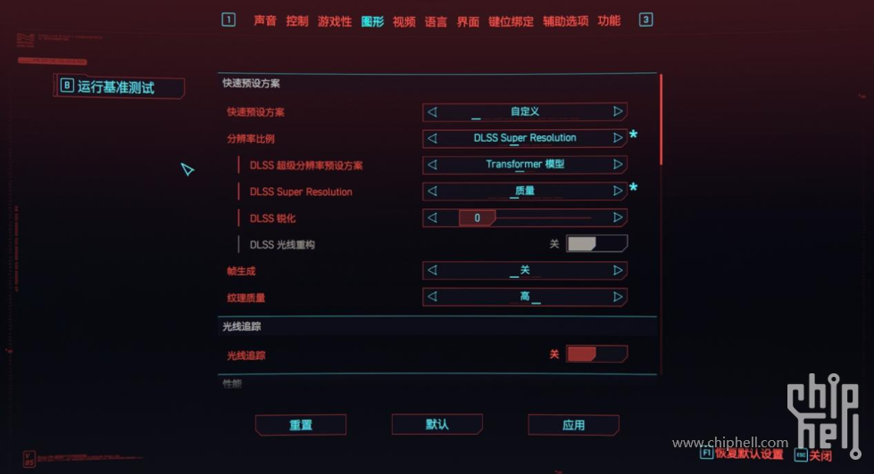

2077 超级预设+DLSS Transformer 模型 质量
127.84 Low 110.63
DLSS 多帧生成 2X

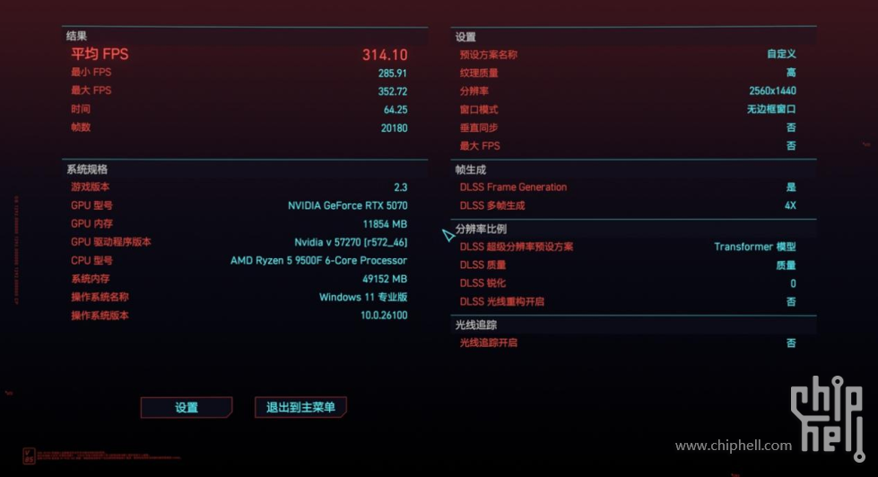

4X
实话实说,这里感觉看着有点怪怪的,特别是类似明暗场景的切换期间,感觉囫囵一大片。
