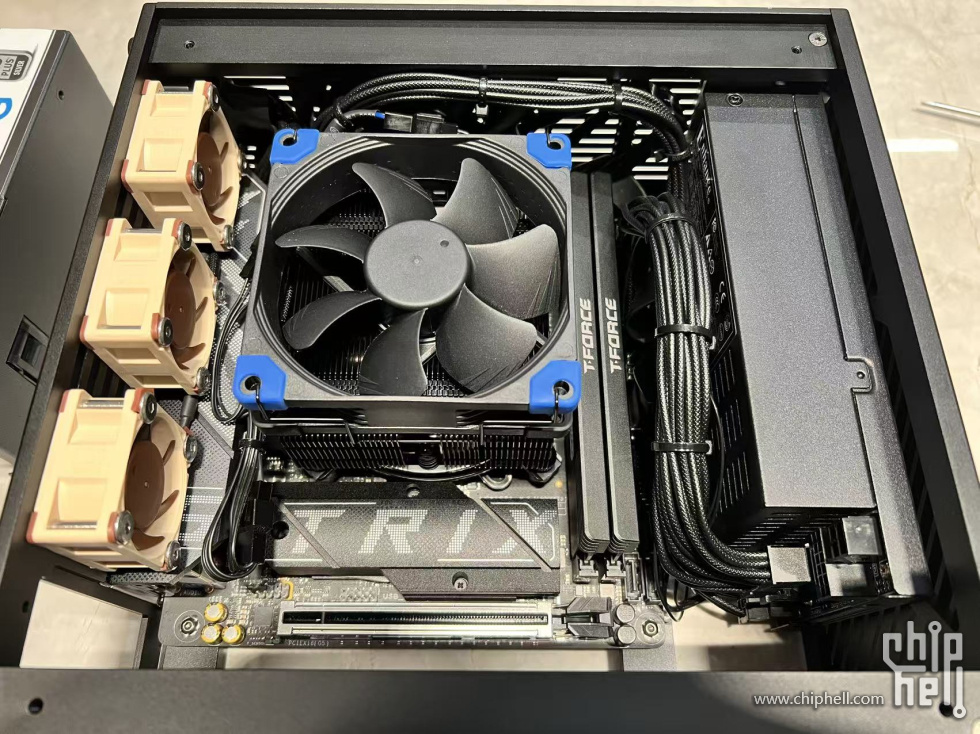

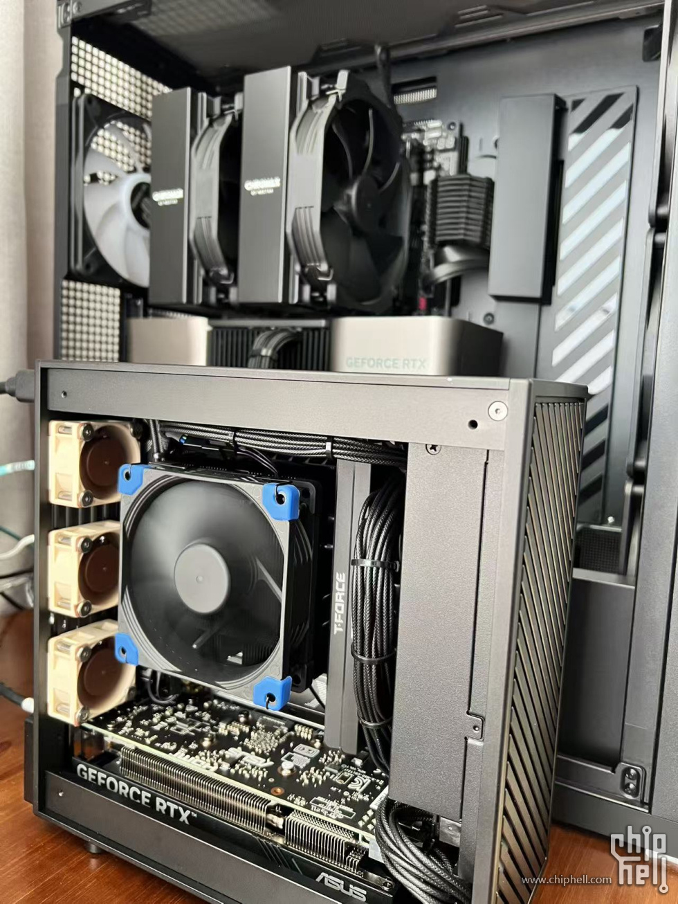

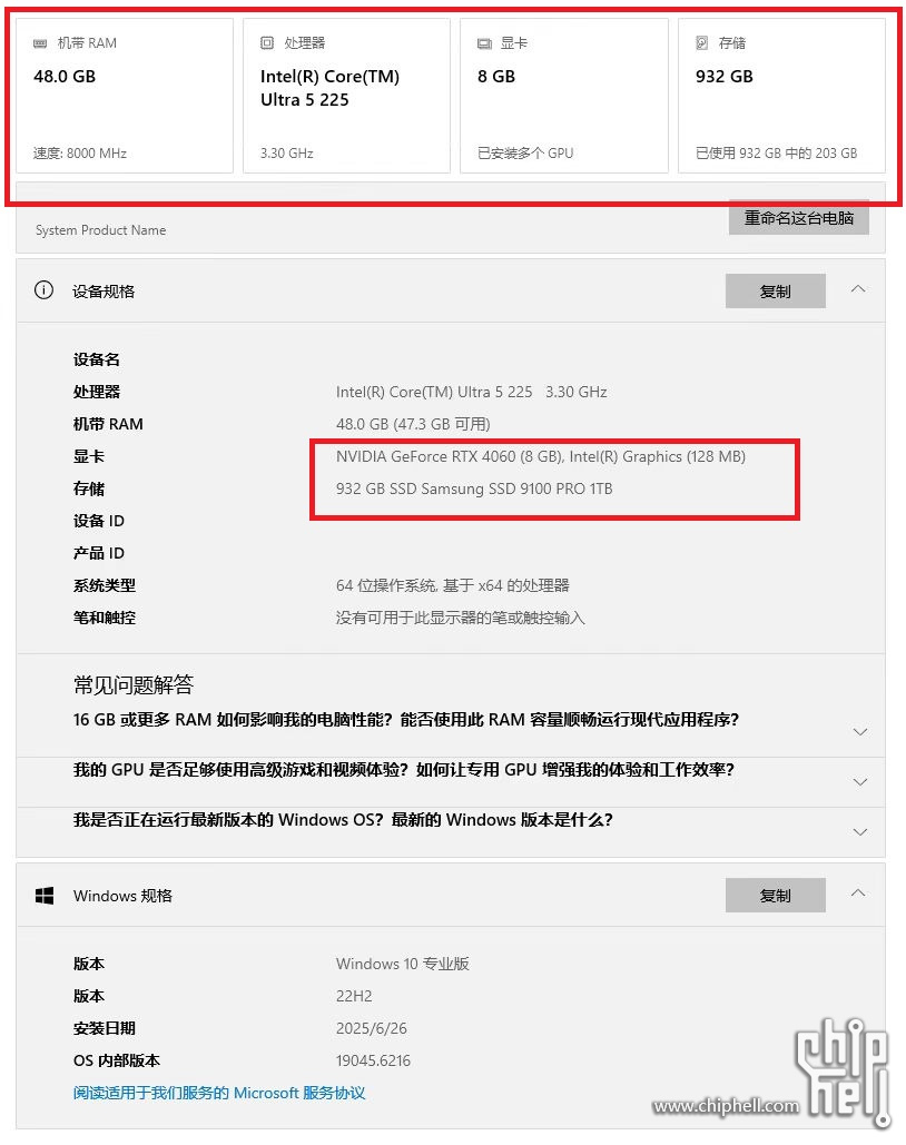

抽空把小机子硬件都换了,原来冲着12代i9散热器装的机,丐帮主板不太给力(纯粹心理作用),全汉1u电源是真的垃圾,换了全套,主打把钱花在刀把上:

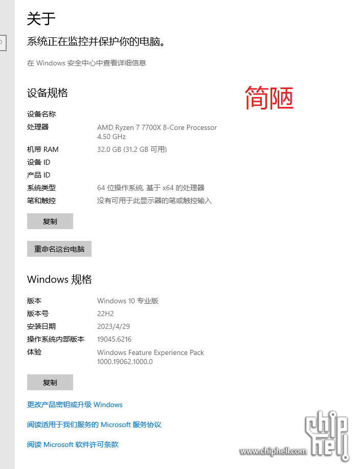

ROG B860i,225,十铨玄镜无光版24gX2 8000,4060LP(应该上5060),三桑9100pro,散热器L9X65换9025,9015放顶上出风,后出3个4020,win10更新到最新发现自带属性显示的信息多了好多,内存频率、GPU信息、系统盘信息,原来的主力机是没有的(b650e-e,7700X,威刚32 6400,4080FE),这个对英特尔和AMD还区别对待?还是说新旧平台的区别?
接下来把7700X换9700X,有空再拆吧。
发表于 2025-9-7 18:51 | 显示全部楼层
这几个小风扇不吵吗???
 楼主| 发表于 2025-9-7 18:55 | 显示全部楼层
lzhdim 发表于 2025-9-7 18:51
这几个小风扇不吵吗???
没什么声音,出风量也是聊胜于无,满载的时候显卡风扇是最大声的

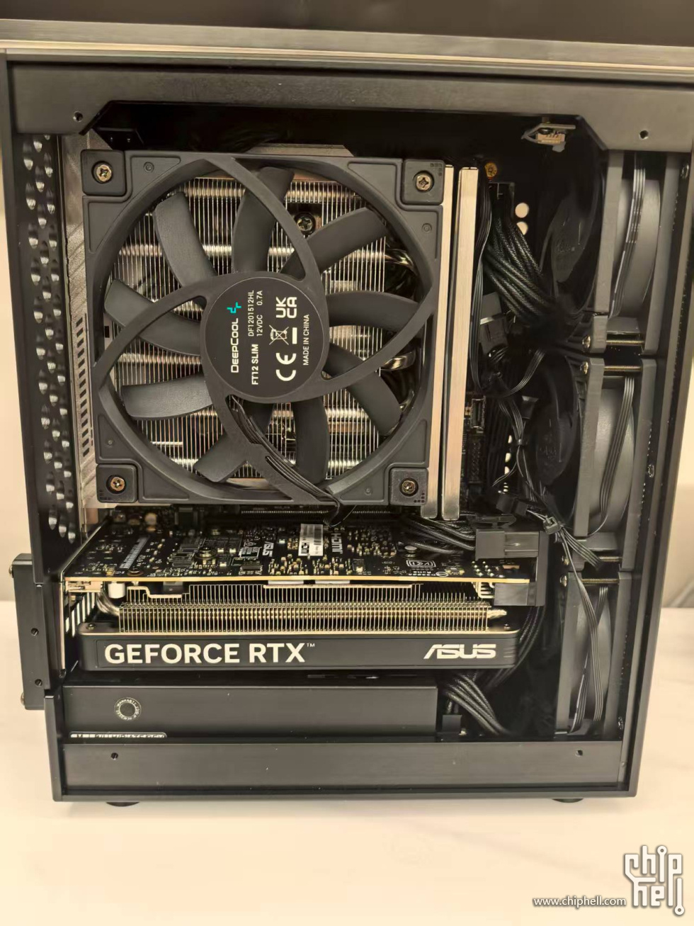

援一个我自己的itx
 楼主| 发表于 2025-9-7 21:41 | 显示全部楼层
Bazooka 发表于 2025-9-7 19:25
小机箱挺好看的,啥型号啊
私你了
 楼主| 发表于 2025-9-7 21:44 | 显示全部楼层
zhrb 发表于 2025-9-7 21:39
援一个我自己的itx
你这个进风更好,显卡插头挺不错我借鉴一下
援一个我自己的itx
你这个显卡进风基本没有了,散热一塌糊涂了
火上浇油的是这个1U电源也是散热难题。。。这机箱设计的一言难尽呢。
要么就是觉得你这个机器就是2奶3奶4奶,根本不会用来玩高强度的。
发表于 2025-9-9 20:32 | 显示全部楼层
火上浇油的是这个1U电源也是散热难题。。。这机箱设计的一言 ...
这机箱配的双面网孔侧板,主板背侧也有大面积的开口避让(itx本来就一槽)
空间确实不大,但比一些小闷罐的机箱的散热还是强很多的
发表于 2025-9-9 21:27 | 显示全部楼层
空间确实不大,但比一些小闷罐 ...
感觉这个机箱设计上把电源放在显卡旁边,你这显卡3风扇还是吸风的,这风没法吸了。
发表于 2025-9-9 22:16 | 显示全部楼层
benz_slr 发表于 2025-9-9 21:27
感觉这个机箱设计上把电源放在显卡旁边,你这显卡3风扇还是吸风的,这风没法吸了。 ...
间距大概5-7mm这样,上涡轮卡确实更合适,但普通显卡也不至于没法吸风,显卡和电源的间距和一些itx机箱用下压式散热器到侧板的距离差不多
