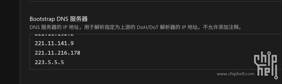

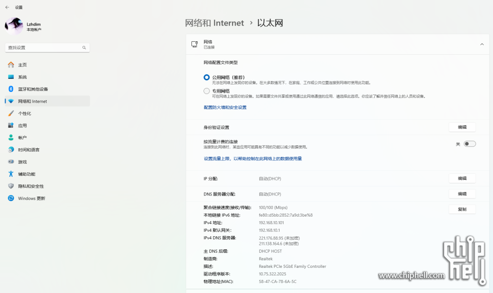

问题一--求助大佬 Unifi 如何查看拨号后运营商给的DNS是多少啊? (问题已解决)
问题二--Unifi系统中-如何单独设置每个设备的DNS?
第一个问题 原来用的是华硕的路由器主页WAN是显示自动获取到的运行商DNS是多少的,在Unifi系统中是在哪里查看这个DNS地址的?(问题已解决)

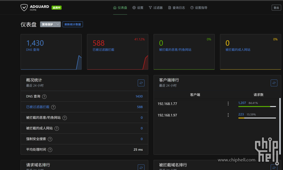

旁路由上安装了AdGuard Home 本地DNS缓存快了很多,但是还需要设置运营商的DNS和阿里云的223.5.5.5来进一步加快解析地址的速度
我看其他人的基本上能做到10ms以内速度
(问题已解决)解决方法
UniFi的图形化界面是看不到运营商下发DNS的,只能通过SSH看,输入命令查看拨号日志就行
tail -f /var/log/ppp0.log
日志里能看到

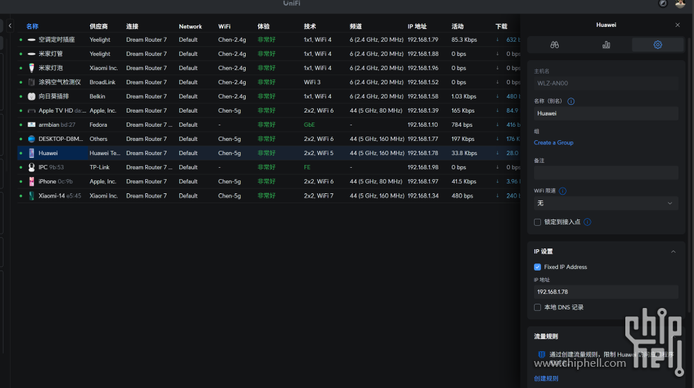

第二个问题 如何单独设置每个设备的DNS?   还有单独设置每个设备的NTP时间服务器?
这样wed后台直接修改能方便快捷一些,打算买个外贸的安卓电视盒子需要单独设置NTP不然它就无法正常使用

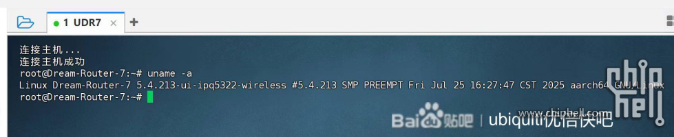

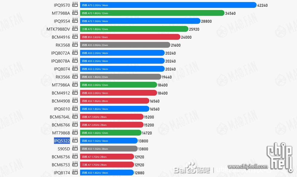

UDR7开启SSH端口后查询到CPU为高通的 IPQ5322 处理器 性能一般
估计后面功放配套的都是高通的方案了 4个2.5G口 还有一个SFP+ 接口
具体的开箱可以去看 听风归影的https://www.chiphell.com/thread-2680383-1-1.html
5ea7298aa61ea8d398b0b110d10a304e241f58f7.jpg d1631a3433fa828bc59d58f7bb1f4134960a5ac3 (1).jpg
在路由器天梯板上排行中等,还没有我的90块钱买的OECT矿渣 RK3566强
不过也没有办法了6G的路由器真的没有几个给你选的

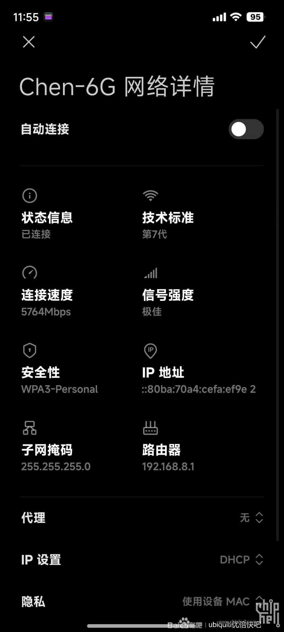

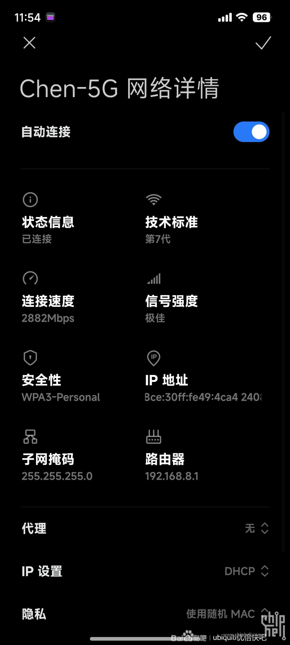

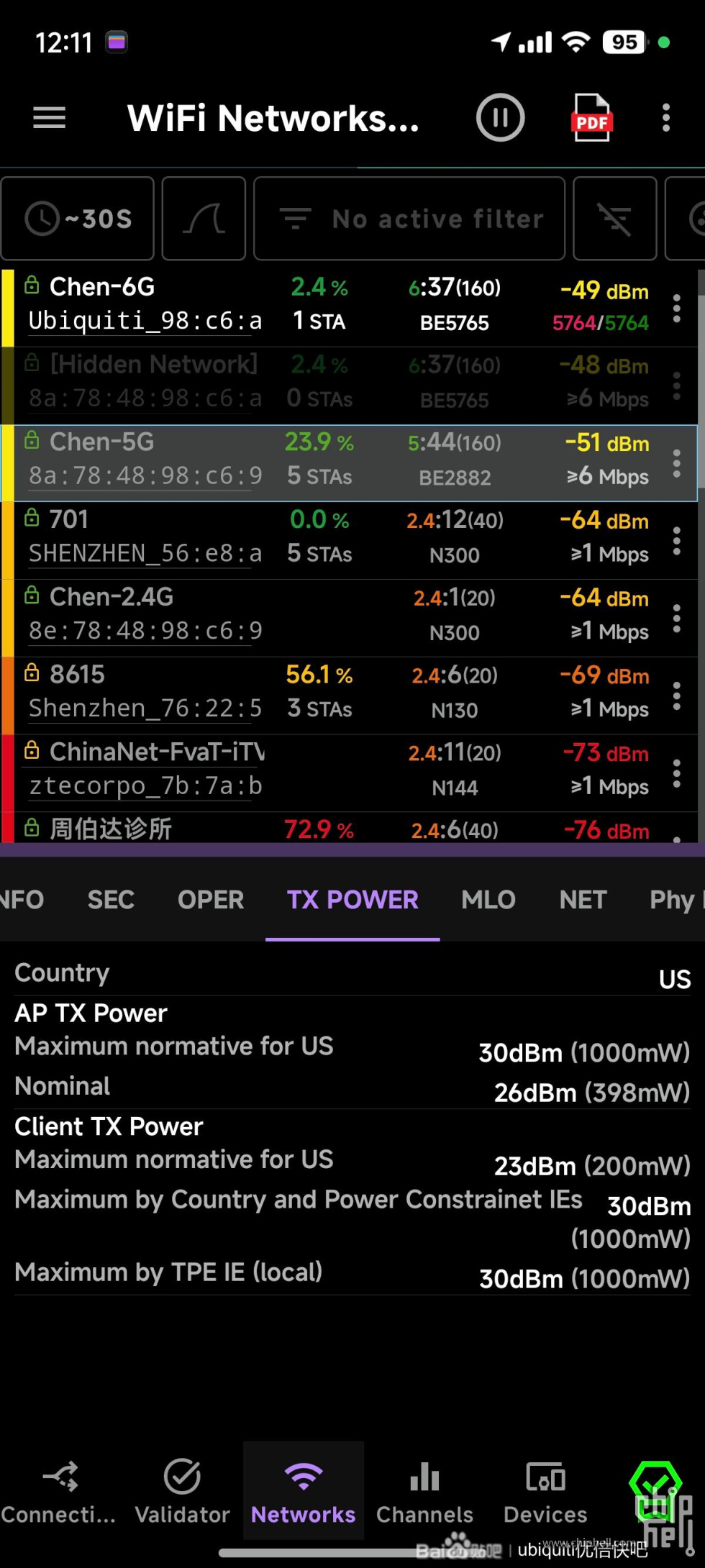

墙太多就废了超过一堵墙单台设备的就不要考虑了,起码要来个AP mesh组网
6G基本上频率太高320hz 没有什么穿墙能力功放拉满了也没有什么用因为你接受端不行

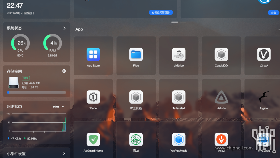

虽然我OECT casaOS上已经安装开源Frigate NVR了(90块钱的东西确实好用啊还带硬解码)
不知道能不能直接给它All in one了

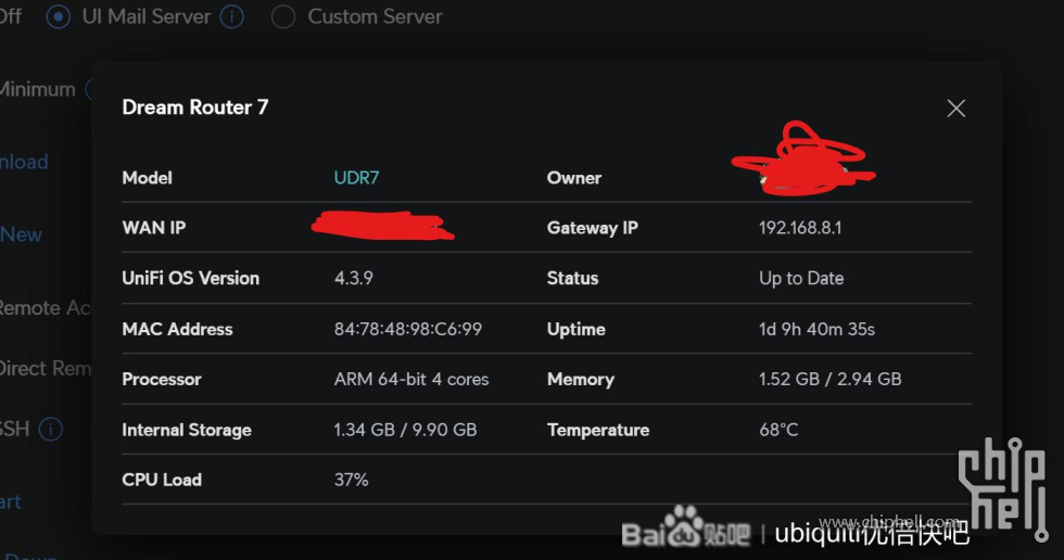

Unifi OS4.0 系统带风扇设备的温度调节
风扇策略默认下 南方室温28度下温度 显示69度 温度不高正常
虽然他自带风扇但是转速太低了基本没有声音贴耳朵才能听到 只能调节风扇策略默认和安静模式
但是我估计是加光模块肯定不行得加风扇底座解决

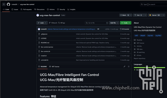

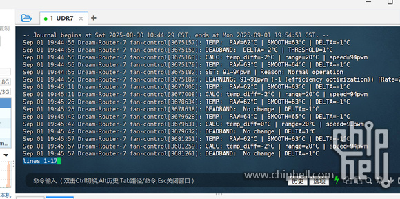

在GitHub上找到一个美国大佬写的Unifi风扇策略脚本
来自阿美丽卡的大佬 iceteaSA的 < ucg-max-fan-control > 项目
系统风扇策略默认下 显示68度温度不高正常。
但是我还想再低一点不然摸顶盖有点热,怕久了白色塑料变黄太快了

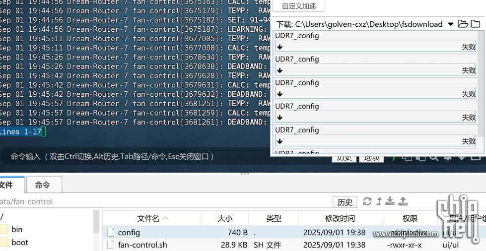

只适用于UniFi OS 4系统 所以后续就不要升级Unifi系统了 Network系统应该不影响随便升
实测本人设备UDR7 可以运行 原机68度 现在添加风扇策略脚本 60度 后续可以自由加光模块了
但是目前有个问题SSH连接没有root权限无法更改风扇策略配置文件
没法修改他的规则,只能用它这个默认控制60度了,请教一下大佬如何SSH连接 root权限进入更改文件配置?

发表于 2025-9-7 21:46 | 显示全部楼层
1)访问光猫通过浏览器输入光猫后面的贴纸上的IP,通过上面的用户名密码登录后台;
2)打开网卡的属性,查看DNS;如果是软路由等,需要手动设置DNS,比如114.114.114.114。其它的请咨询运营商客服获取也行。
 楼主| 发表于 2025-9-7 22:04 | 显示全部楼层
2)打开网卡的属性,查 ...
这么快?我问题还没有写完就回复了
Unifi系统中已经pppoe拨号了,没有办法再访问到光猫的后台地址了
在Win10系统中手动一个一个修改太麻烦了而且后期不变于管理
我想问问能不能像华硕后台那样选择设备来单独修改

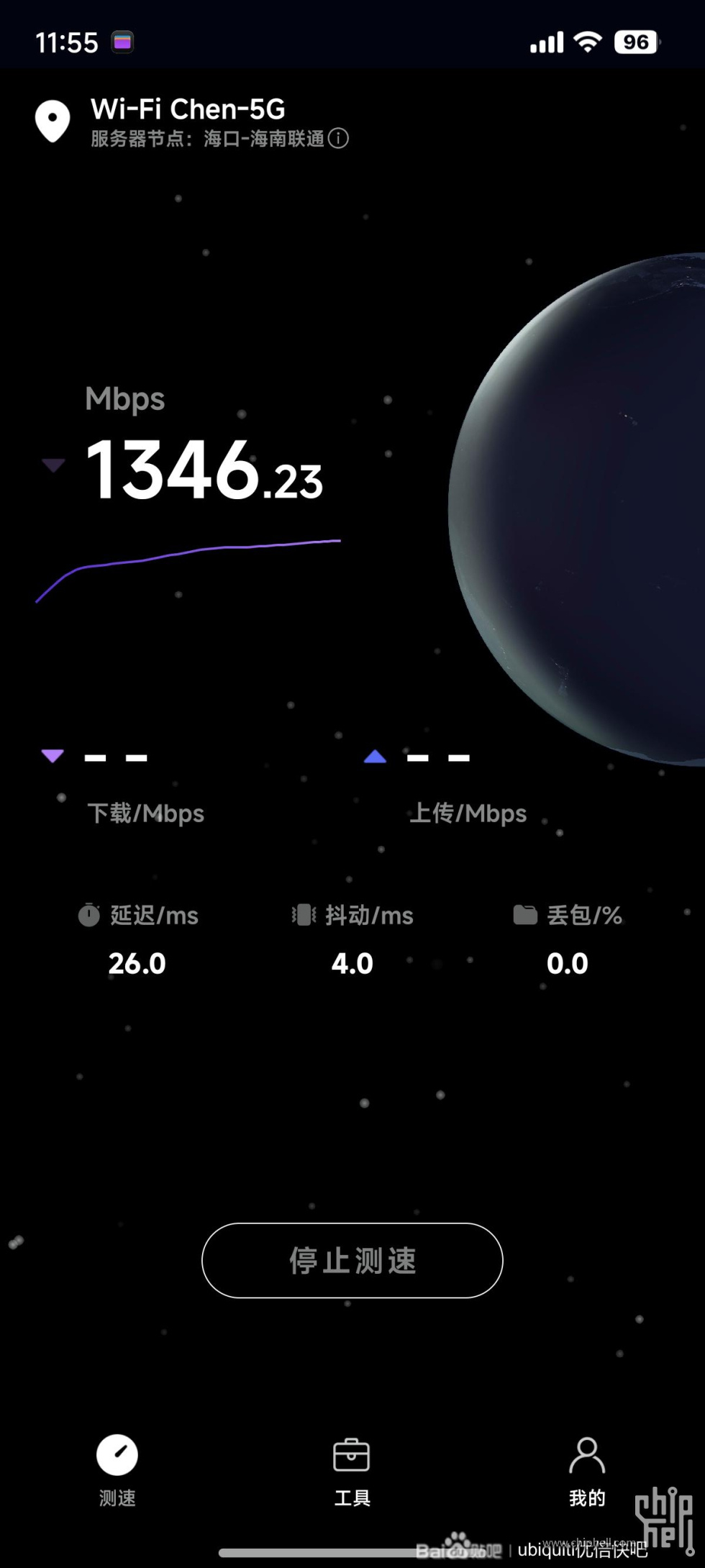

目前没感觉 我日常上网都是秒开,链接中科大网络延迟55ms,抖动4ms
我这边也是-中科大网络延迟48.7ms,抖动4ms,但是还想在激进一点延迟再低个几个ms
