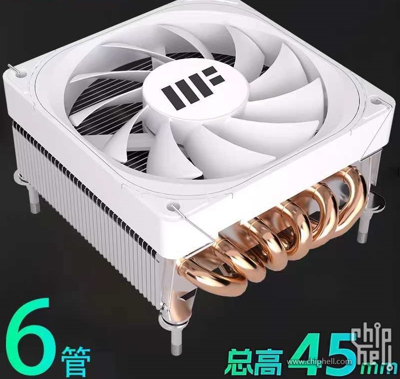

小黄鱼看到一款下压6热管的,8cm风扇,才几十块钱。我买了,不过没有测试环境,给nas用,不用跑上限
