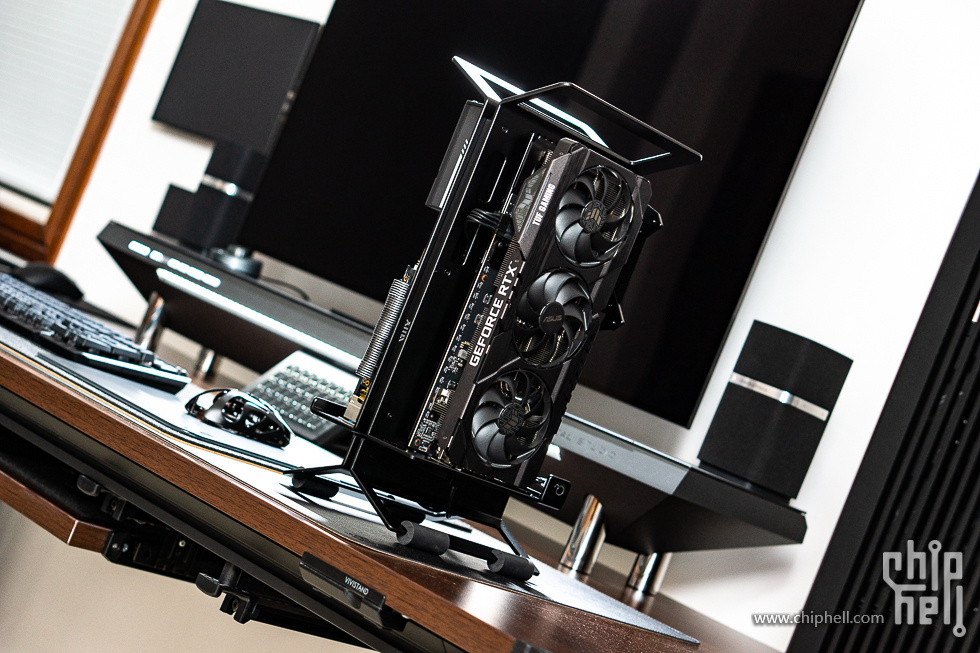

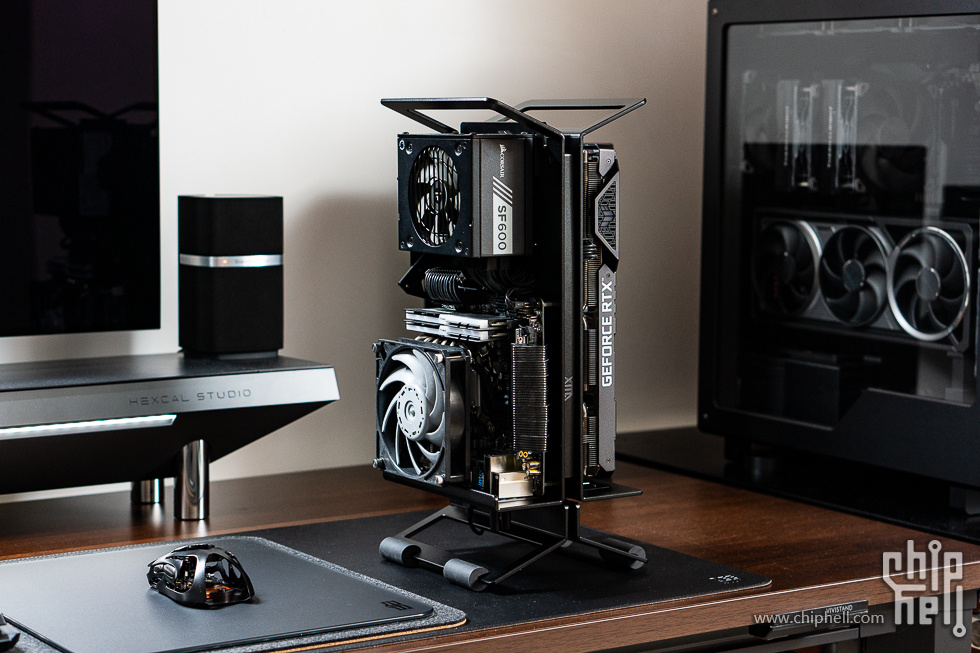

前言
       手上有一些过气的平台和硬件,用不上卖也不值钱,只能用在排除故障时当僚机用用。本次装机主要是将闲置再利用,以XTIA Xproto-N V2开放式机箱作为显示器支架的思路,通过预埋HDMI和type-C供电线与磁吸便携屏的巧妙结合,组成一台较为易用的“一体”电脑。

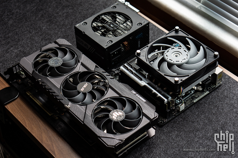

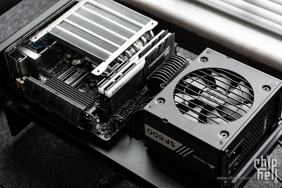

一、硬件

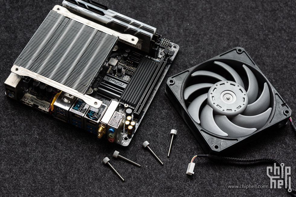

↓平台为华擎Z370M ITX+8400+DDR4

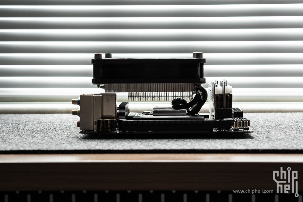

↓散热器复古满满的ID-cooling is 50+gt2150台风

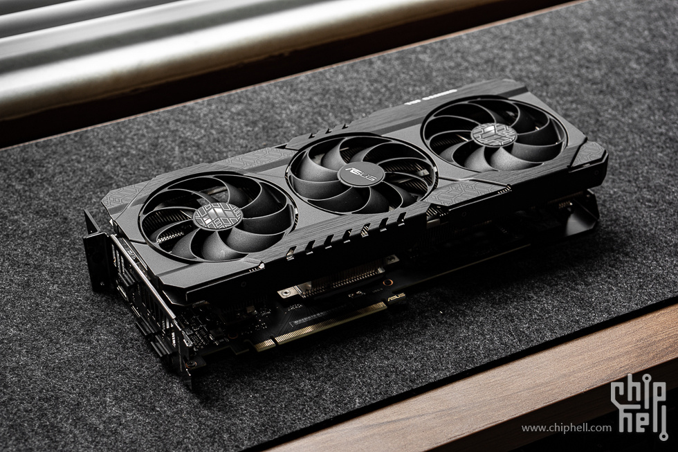

↓显卡是没在花期出掉的TUF 3060

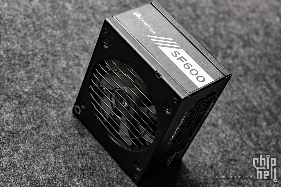

↓久经沙场的SF600颜值还在
↓僚机全家福

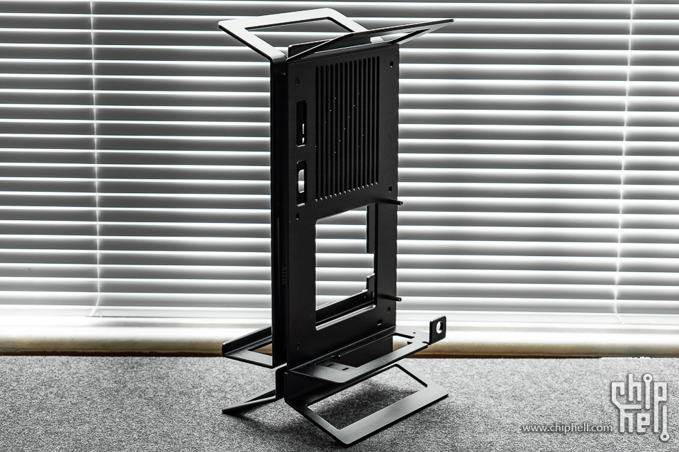

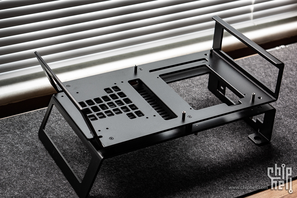

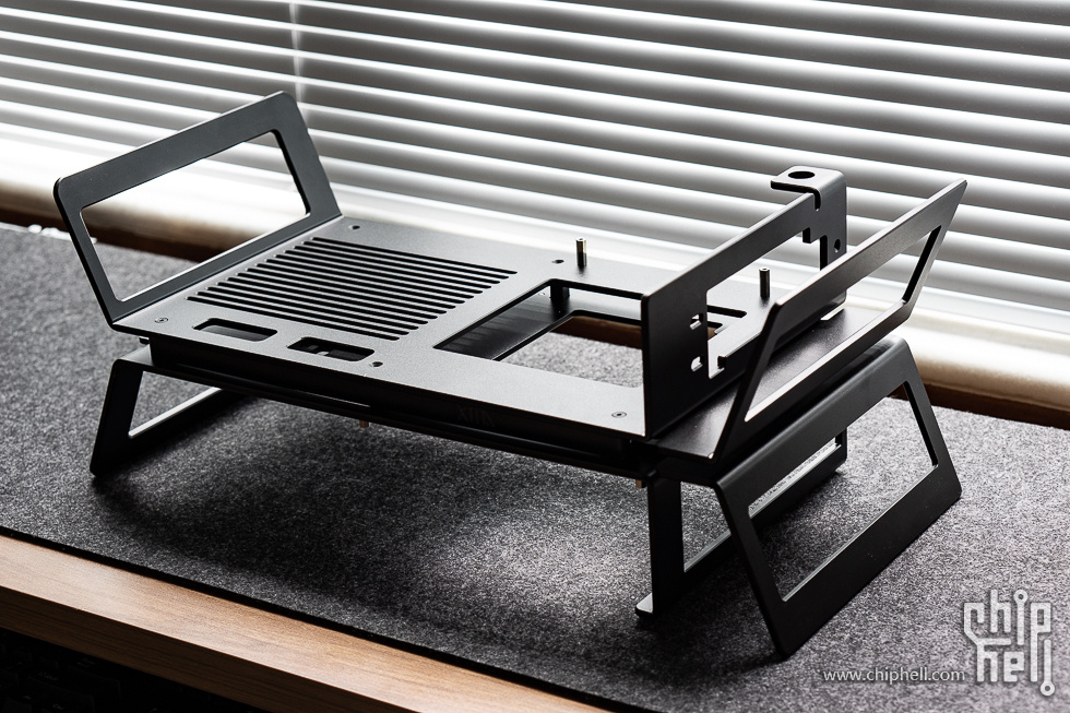

↓XTIA Xproto-N V2 版

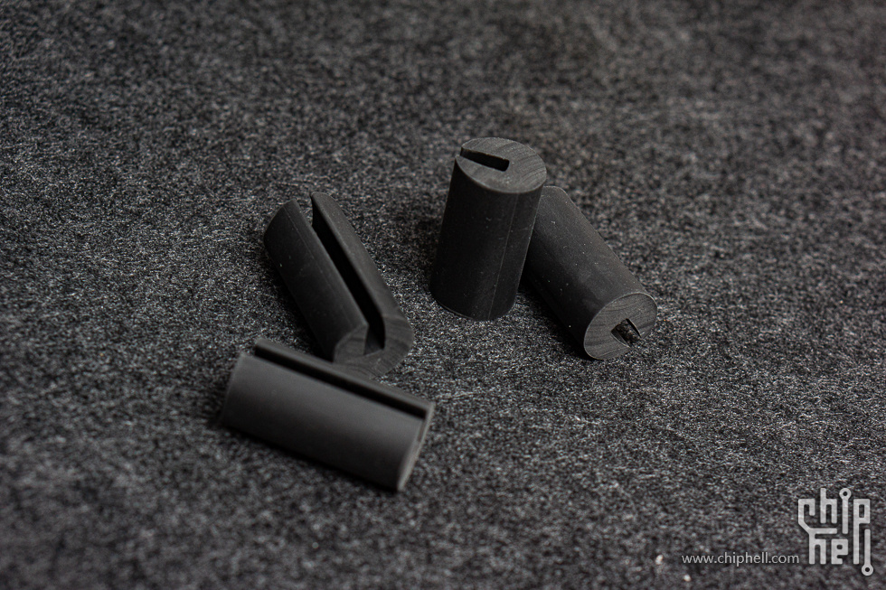

↓倒置脚架配件
↓装上脚架提升离地距离6cm
↓V2增加了散热孔
↓整个机板材厚度为4mm CNC铝材

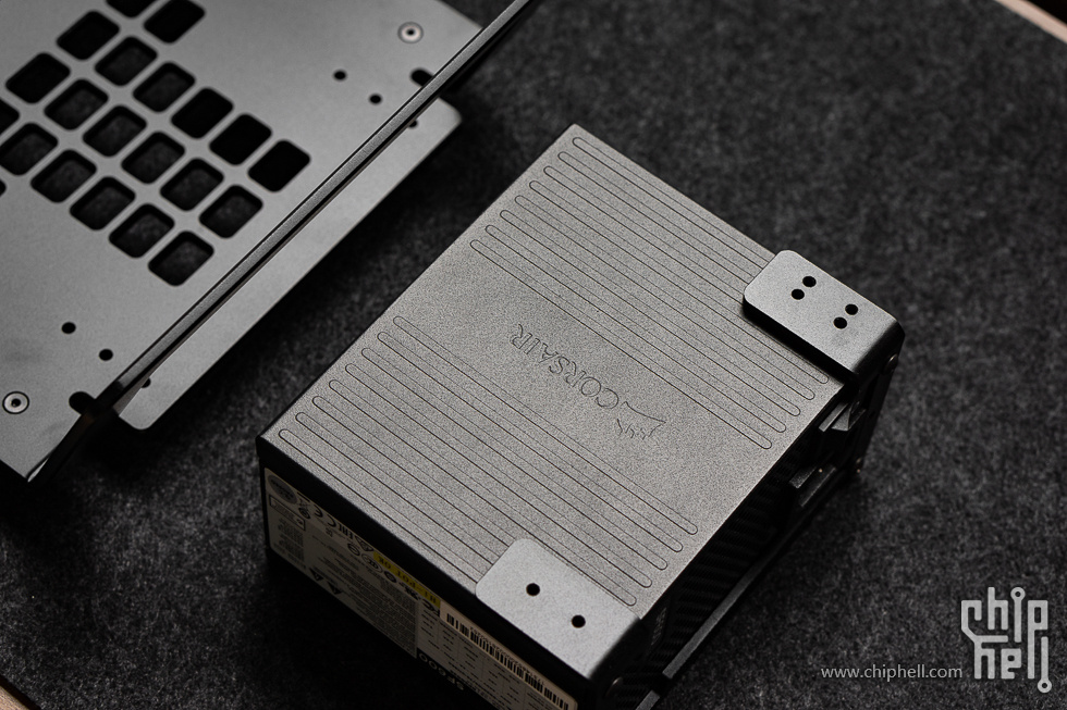

↓↑拧上电源支架

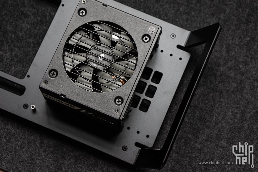

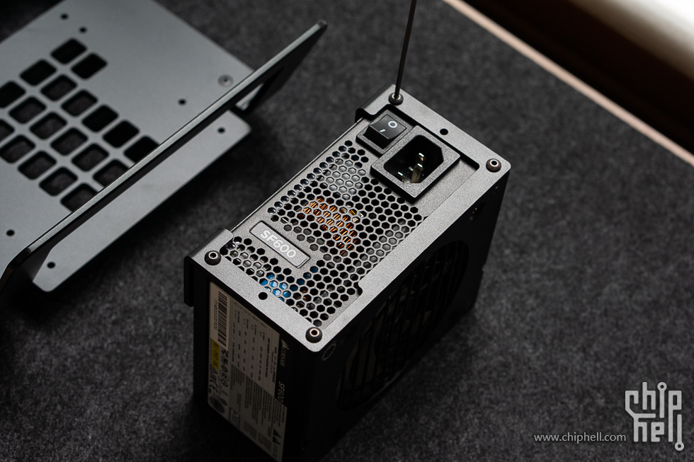

↓电源支持几个档位,适合不同尺寸的电源,同时支持电源倒装

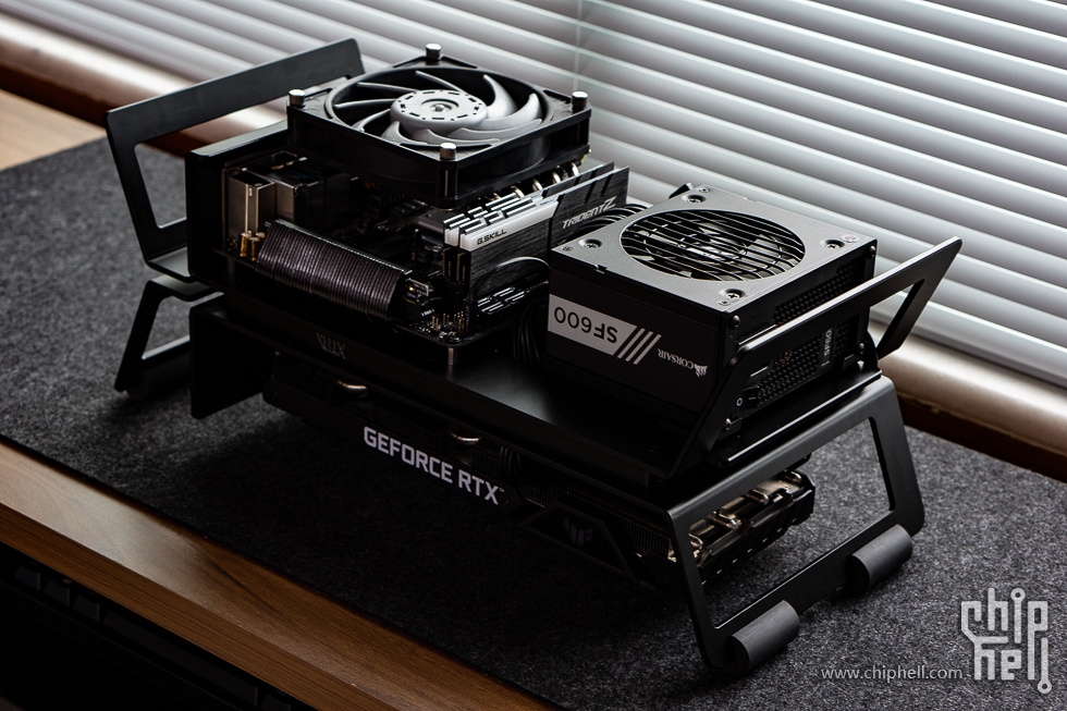

↓装上主板和电源

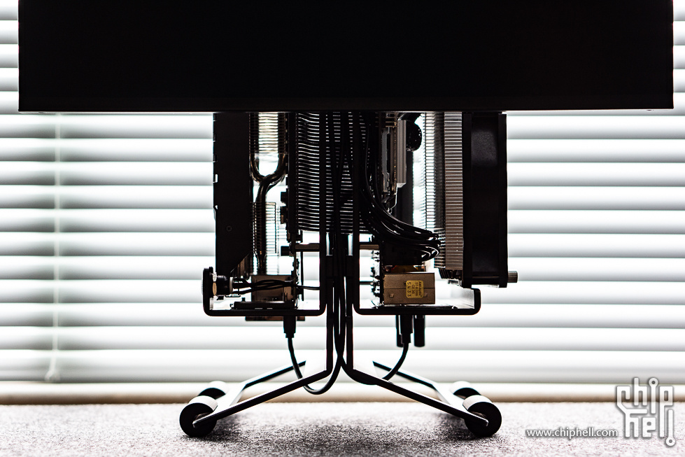

↓整个机箱为蝶形结构,背线都隐藏在中间

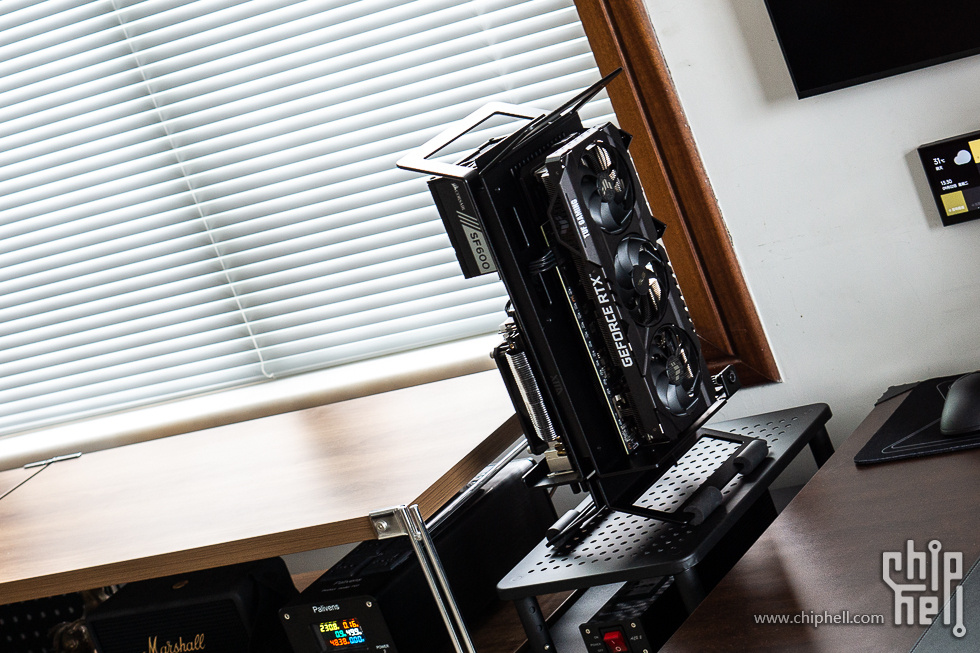

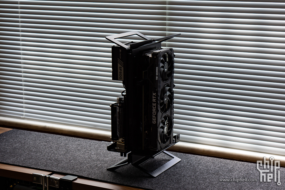

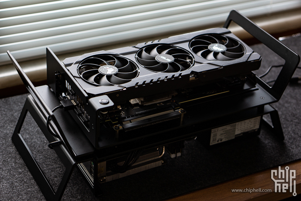

↓最后装上显卡就算完成

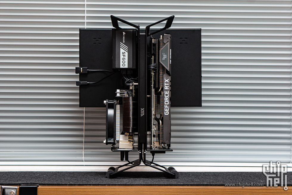

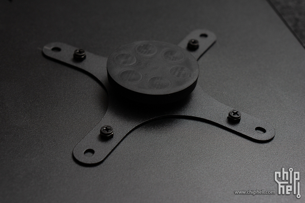

三、显示器配件

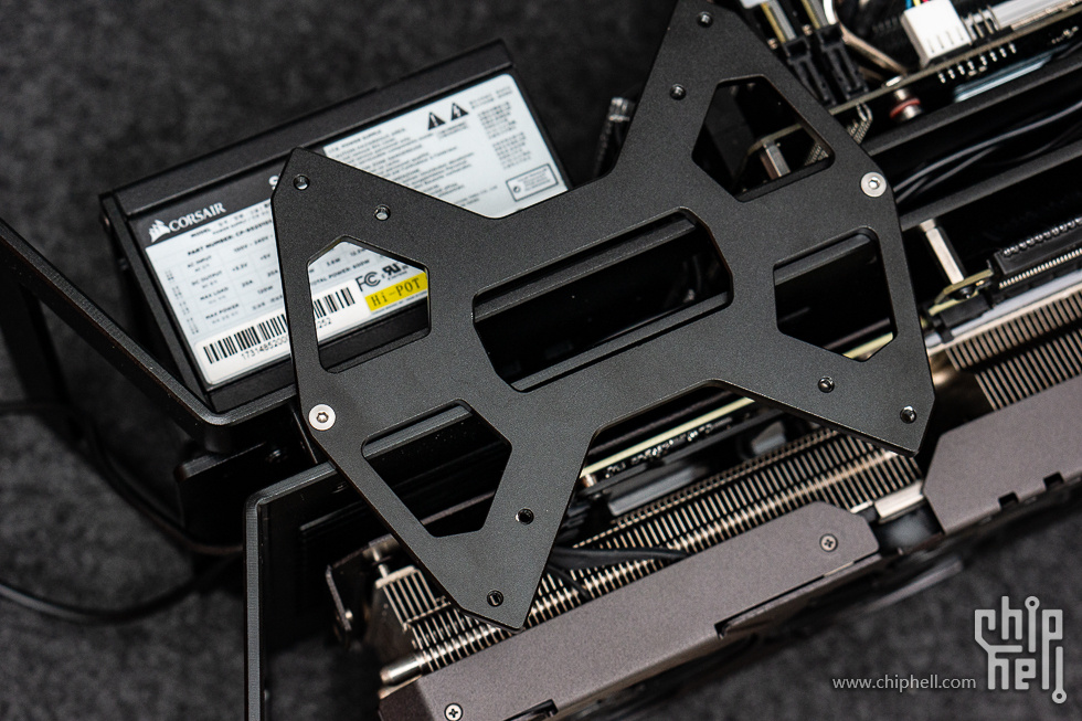

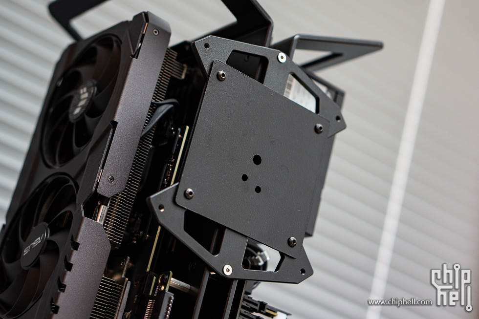

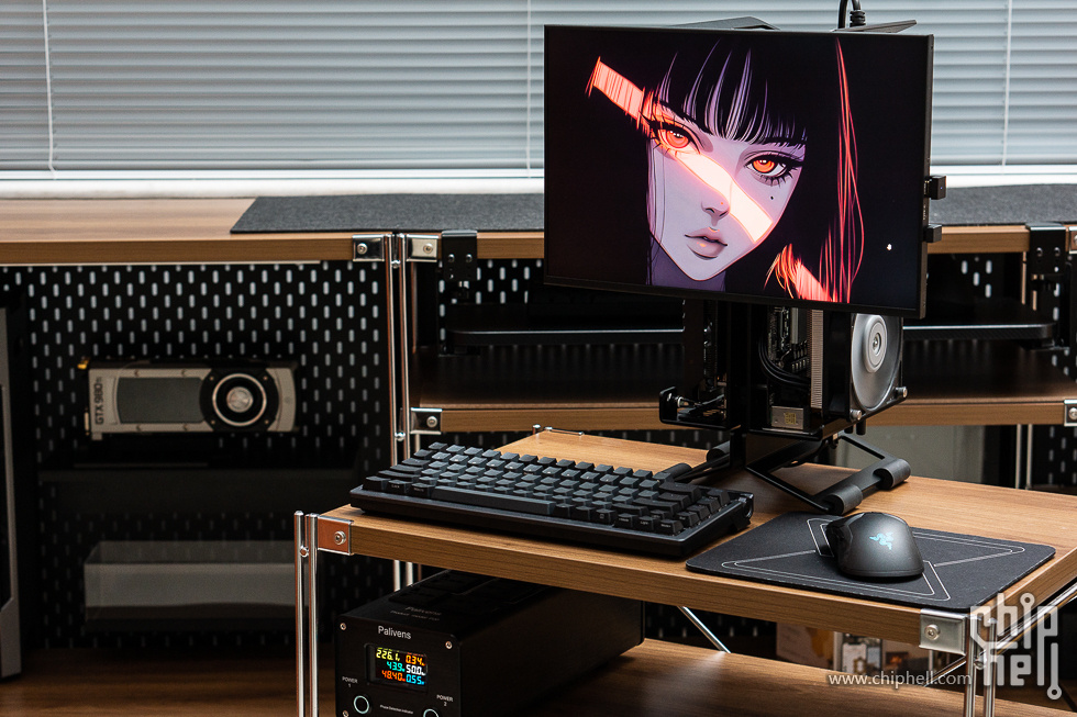

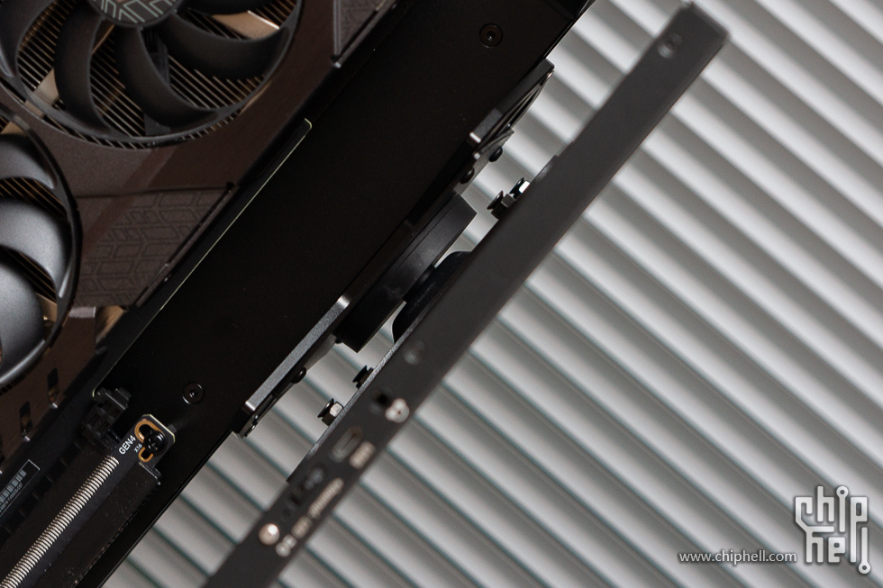

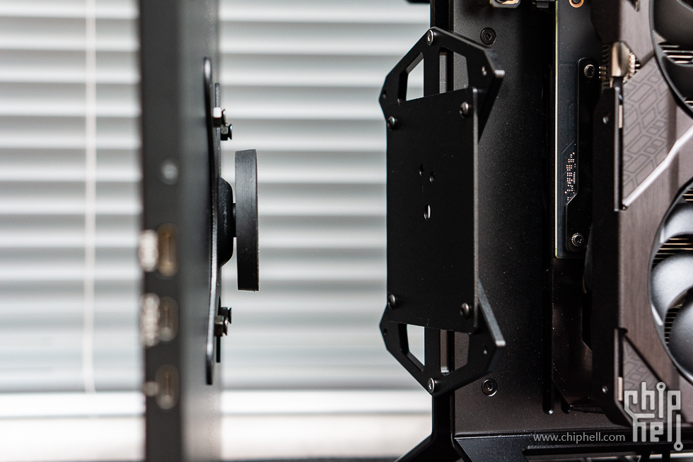

↓这个是官方的桌面支臂链接配件,能支持vesa孔位就有安装显示器的可能
↓安装上这个配件后,会发现孔位是M3螺丝,和显示器vesa孔M4不一致
↓所以用螺丝固定显示器行不通,那就试试磁吸

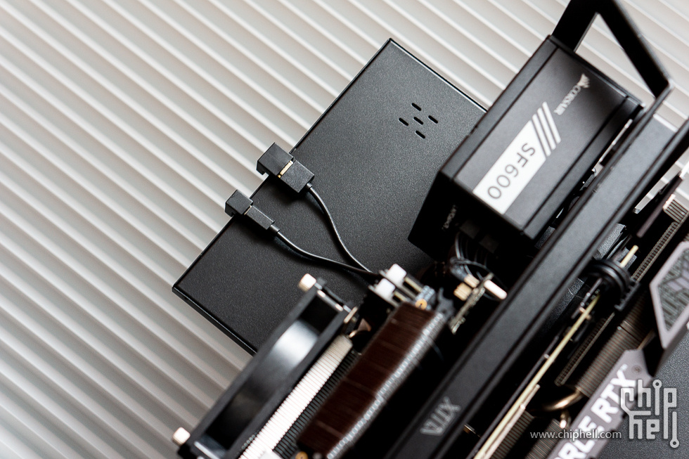

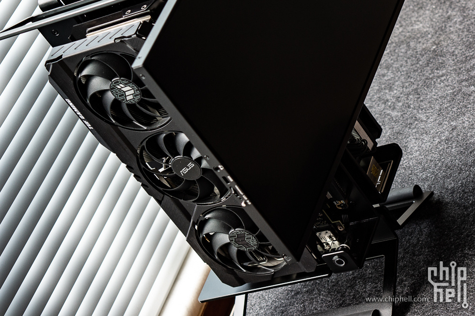

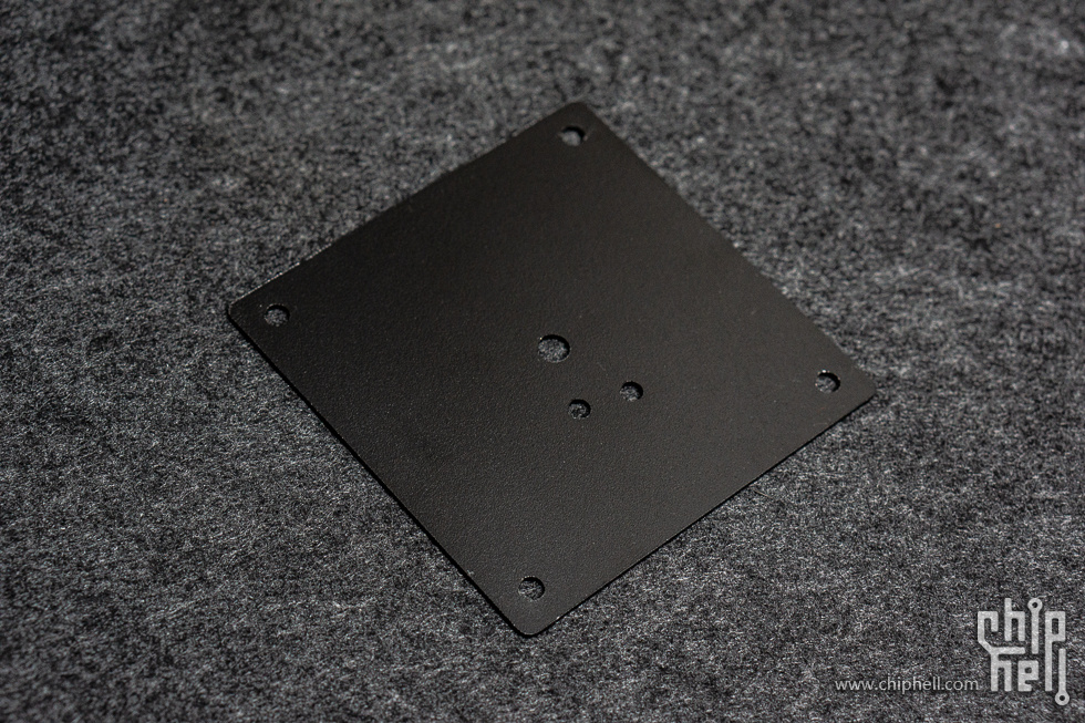

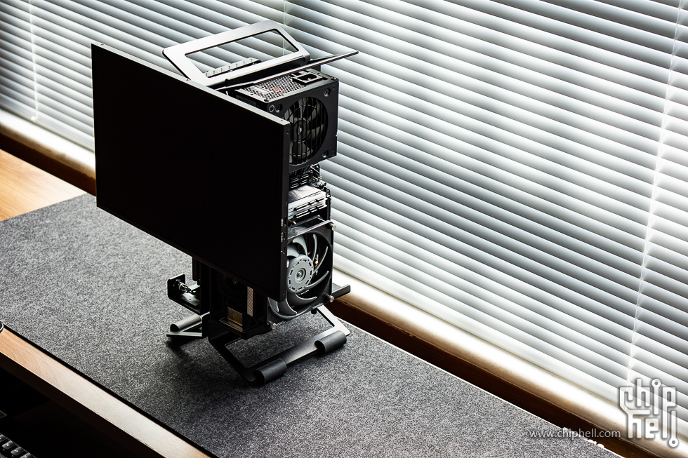

↓将引磁板通过75MM孔位用M3螺丝安装在附件上

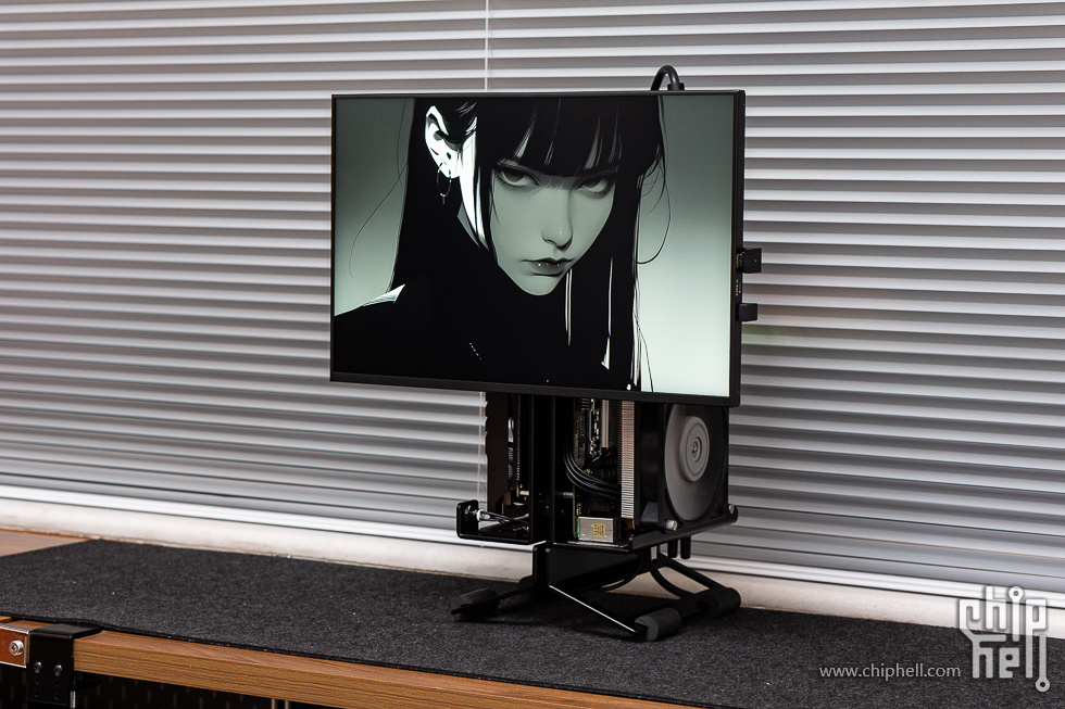

↓显示器为16寸,背面安装这种带有橡胶的磁吸头
↓吸上后显示器很难扯下来,要用巧劲。
↓因为磁吸板是方形,所以显示器的高度还有微调的空间

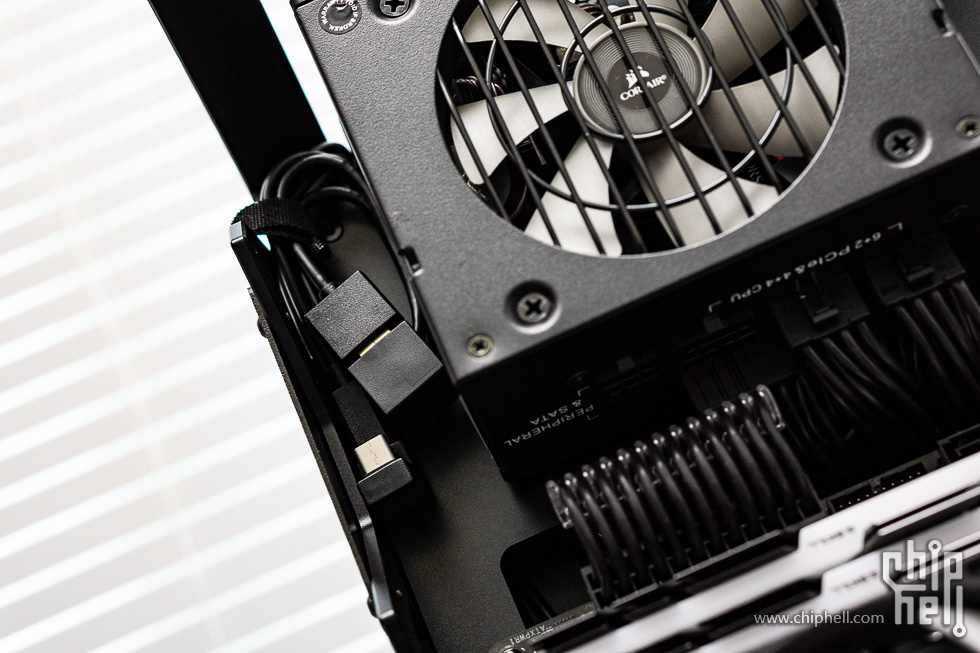

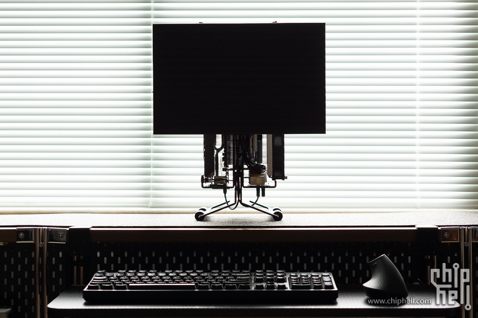

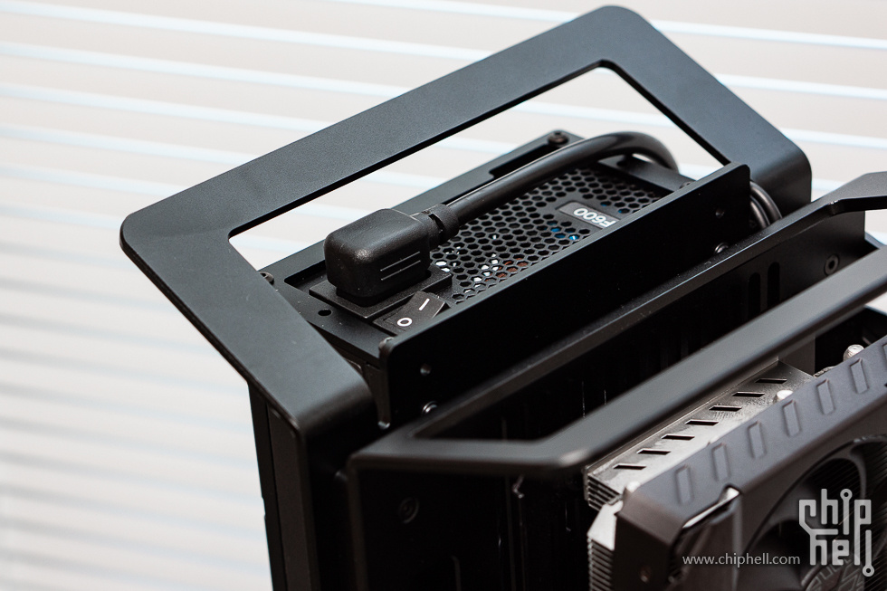

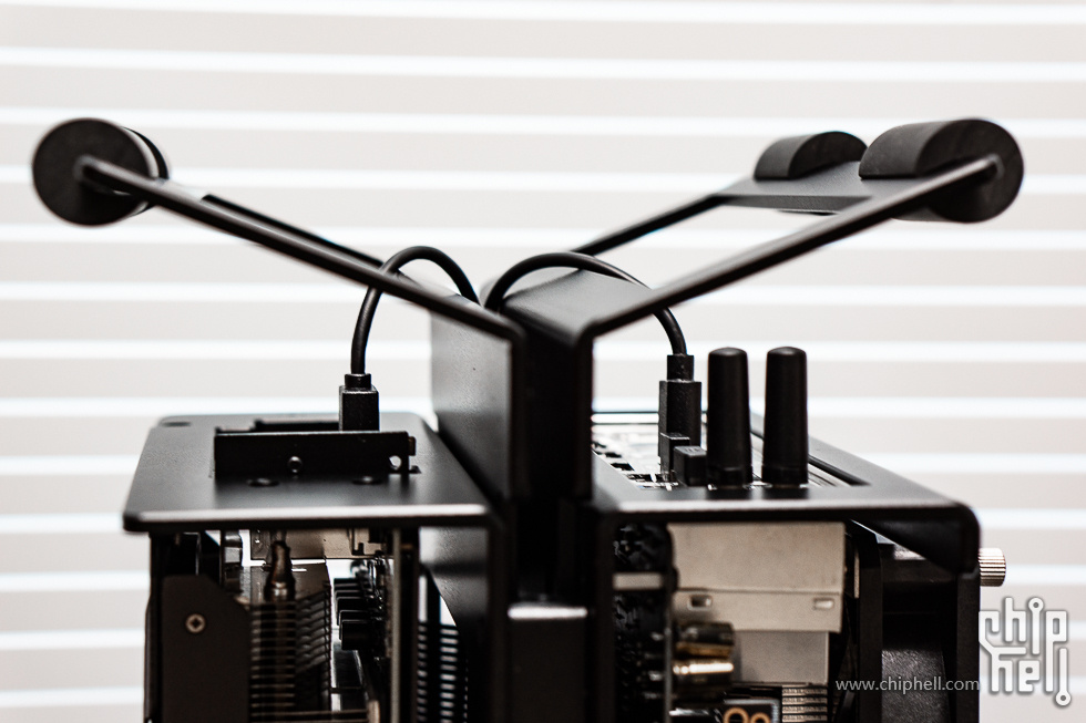

↓屏幕供电用主板USB3.0A头转type-c,和HDMI两根线都要在装机前埋好,从底部穿入。
↓顺道提一下橡胶脚垫防刮防震,视觉上可以降低机箱的锐利感
↓type-c和HDMI从顶部穿出后,线头藏在电源左边空位待命,配备直角弯头
↓吸上屏幕后,这两根线再放出来接上

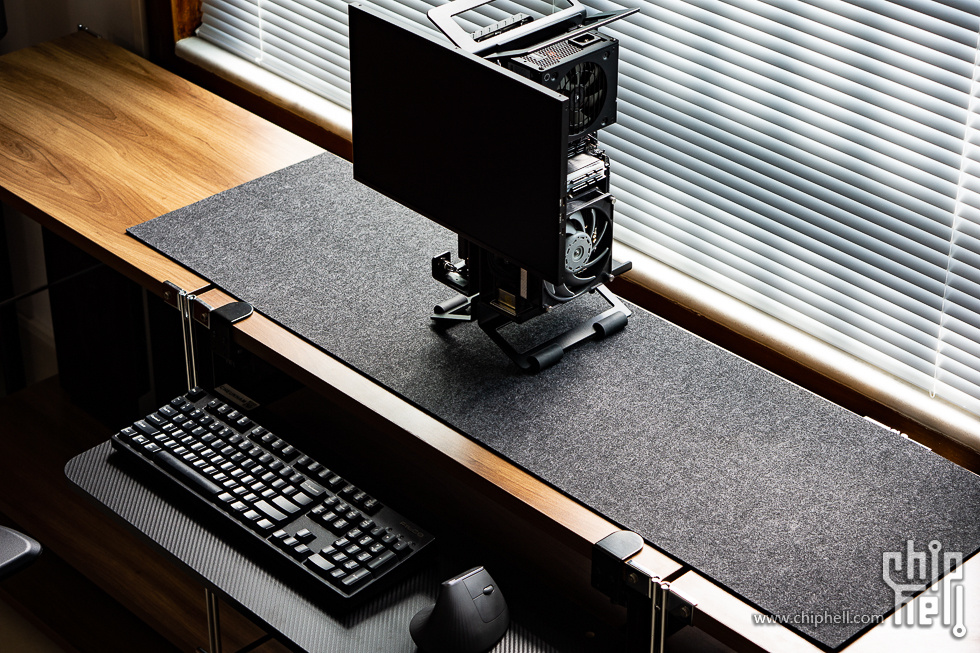

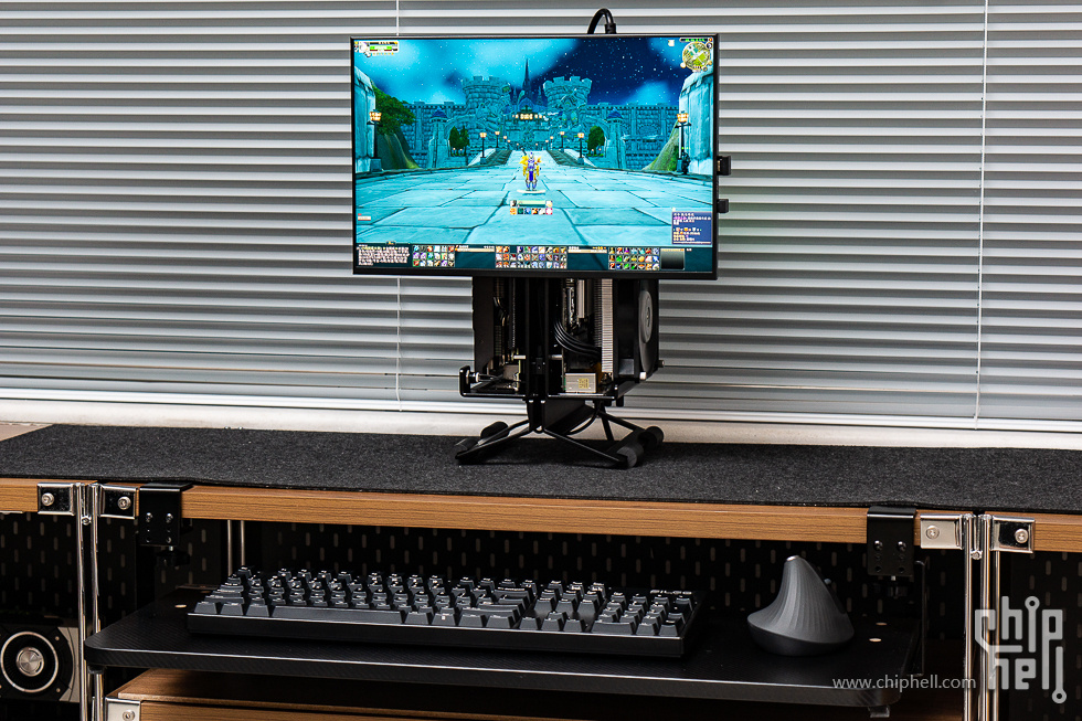

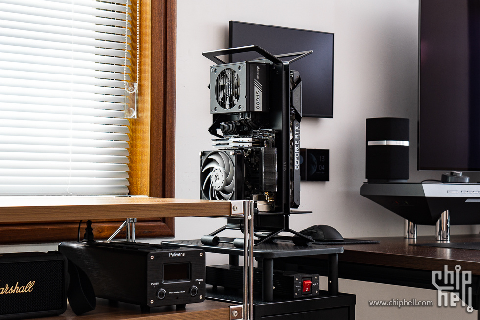

↓插上电源就可以开机
↓这配置应付一些怀旧游戏还是能胜任的

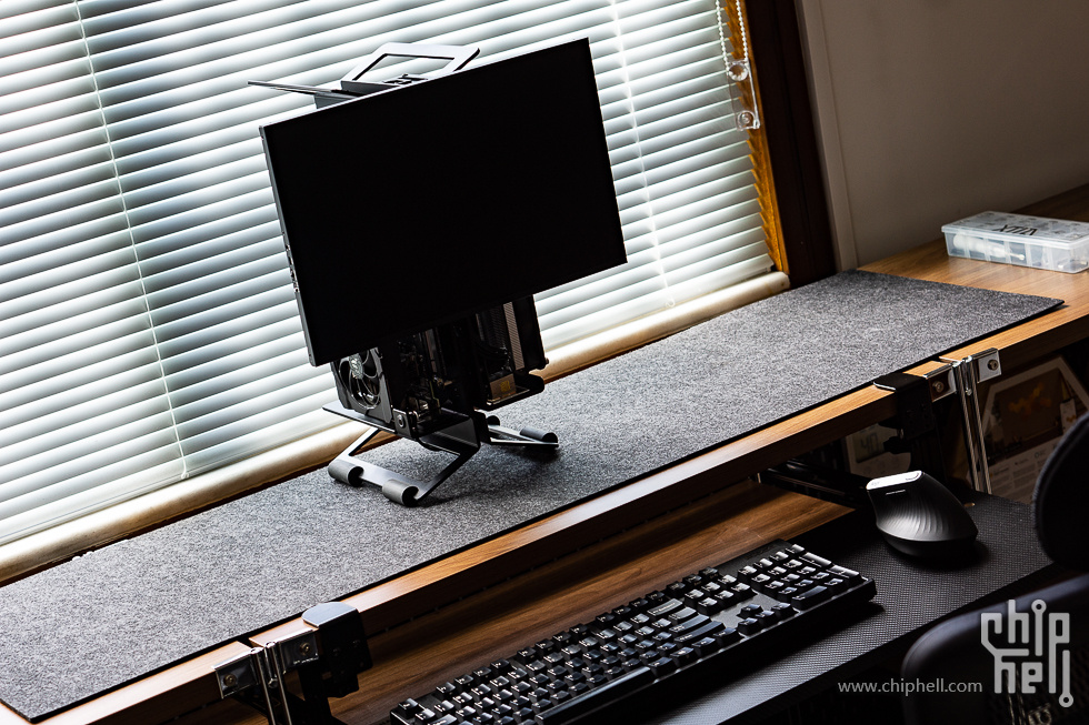

四、结尾

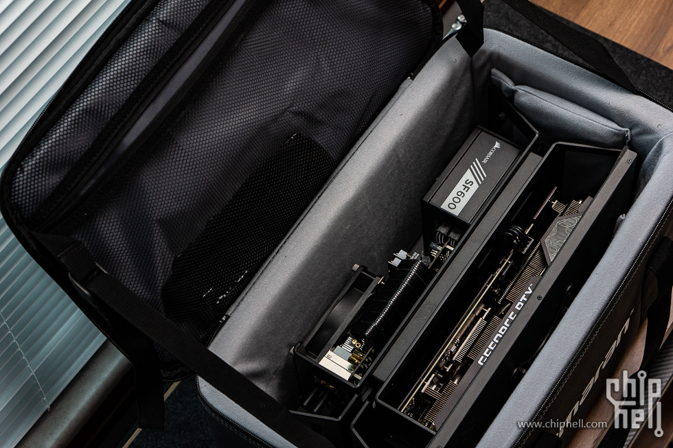

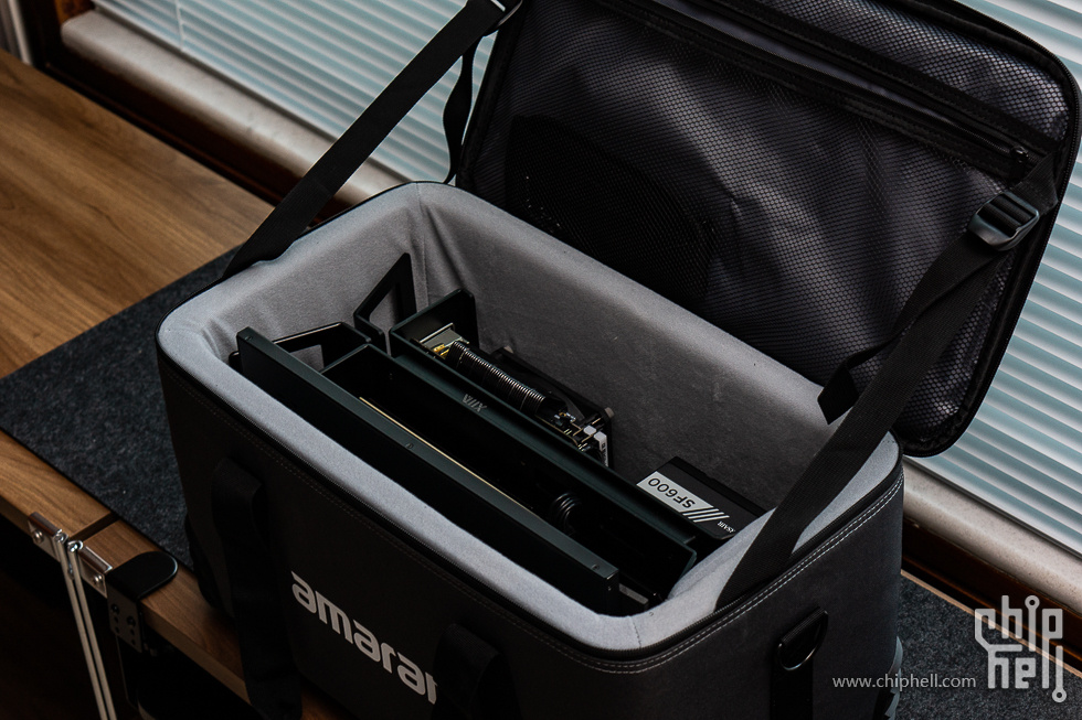

       XTIA Xproto的机架出来的时间也比较长了,除了一直在优化,配件周边也没停过的更新,如RGB灯带、HUB、倒置脚架甚至背包等,这个支架配件官方的用途是把机箱装在支架上吊起来,最后却成了安装显示器的关键,蝶形的结构+显示器倒没有违和感,隐藏了显示器两“尾巴”成了意义上的“一体”,整机拎走插上电源就能用,分开时可摆放可以装箱外出,配置方面虽然不是主流配置,更多的是和大家分享本次装机思路。
