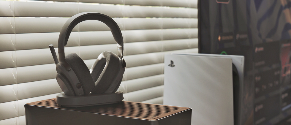

       关注CHH桌面SHOW比赛的小伙伴应该都还记得,我白色的桌面上唯独游戏耳机一直都是黑色的,跟我喜欢的白色风格不太和谐。为什么一直没有选白色耳机?有两个原因,一是没找到符合个人审美的,市面上的电竞耳机都太过酷炫,已经过了需要酷炫的年龄,二是基本上都是我儿子玩游戏用耳机(我用音箱),他不喜欢白色,所以只能选黑色,但是偶尔为了不打扰家人,还是会有用耳机的时候,平时也会用耳塞,但是本人是油耳,用耳塞挺麻烦的,所以还是希望能入手一款喜欢的耳机。直到去年浏览Fractal的官网,发现他们发布了新产品,除了一把人体工学椅,另外一个惊喜就是游戏耳机Scape,虽然不是纯白色,但是浅灰色搭配北欧风的简约外观设计让我眼前一亮,这不就是我的梦中情耳吗?一直有在关注上市时间,没想到足足等了一年,Fractal Scape才终于摆上了我的桌面。

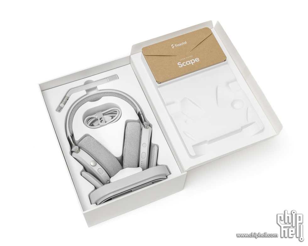

打开即可直观看到耳机和配件

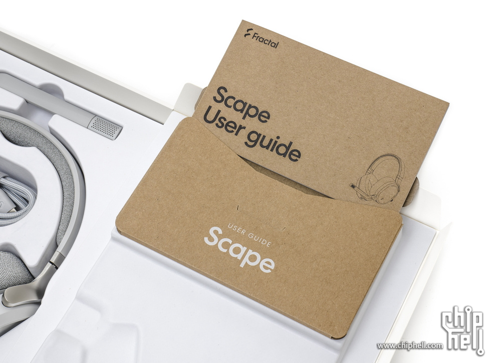

一本用户指南

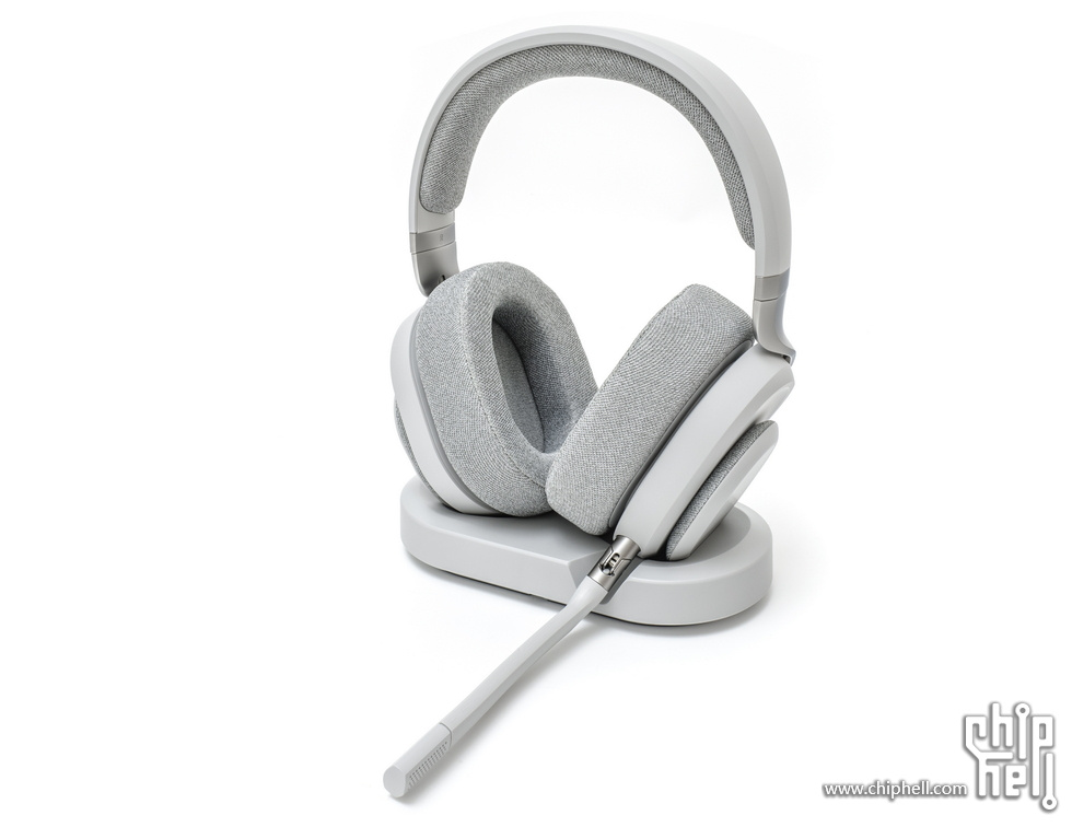

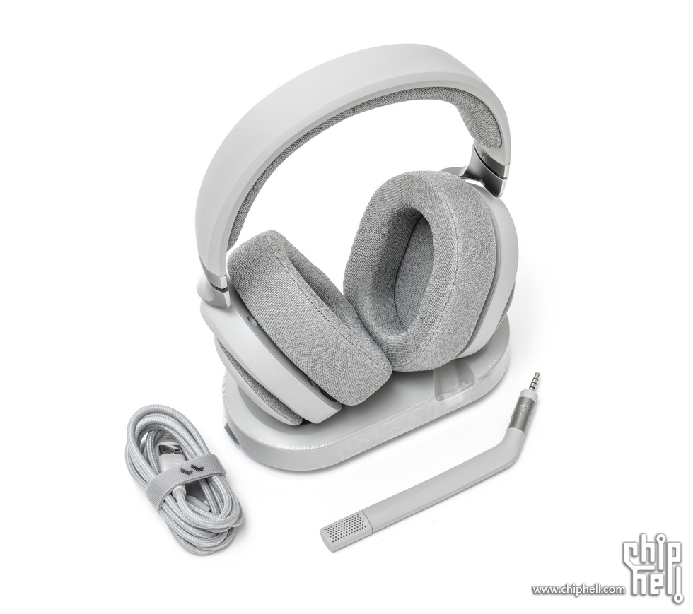

耳机,磁吸无线充电底座,可拆卸麦克风,数据线,

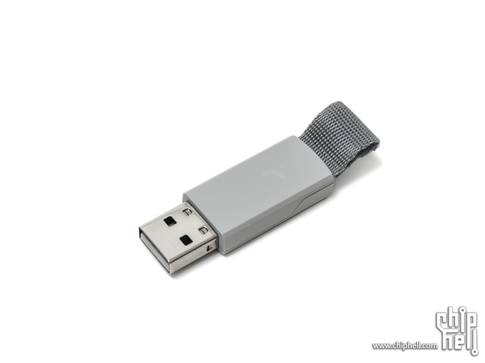

2.4GHz无线接收器(藏在底座下面

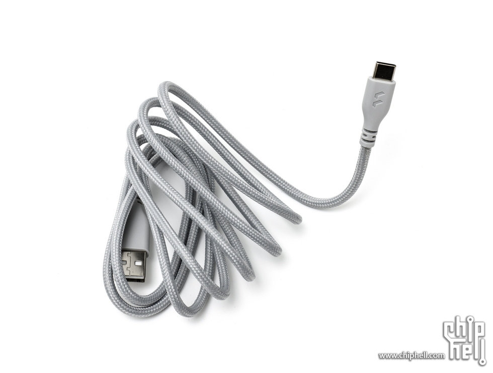

灰色编织数据线,TYPE-C接口

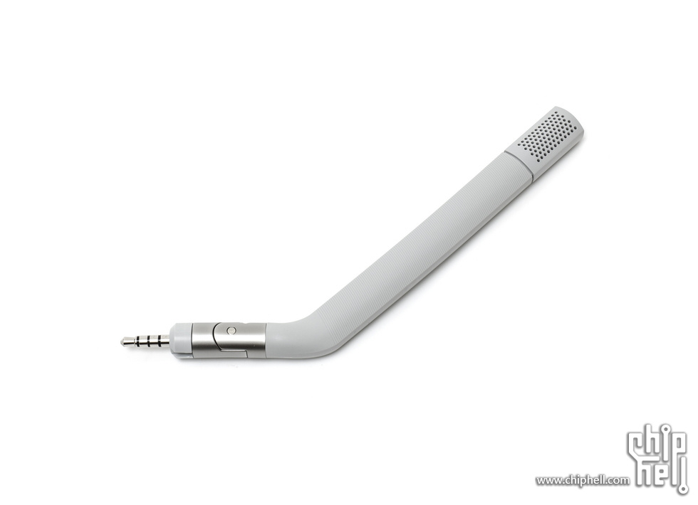

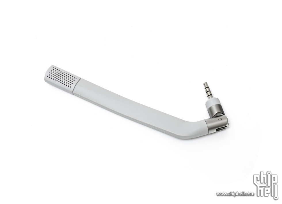

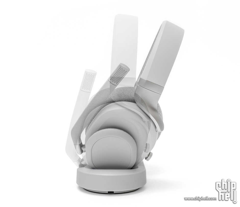

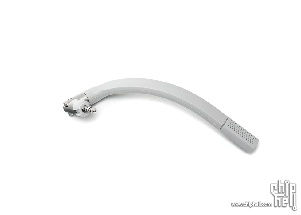

可拆式Super Wideband广频麦克风,支持降噪技术
向上收起可以直接禁用麦克风收音
可以稍微弯曲靠近嘴部

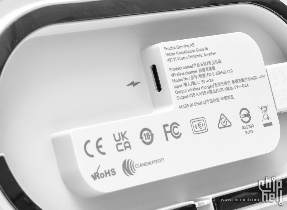

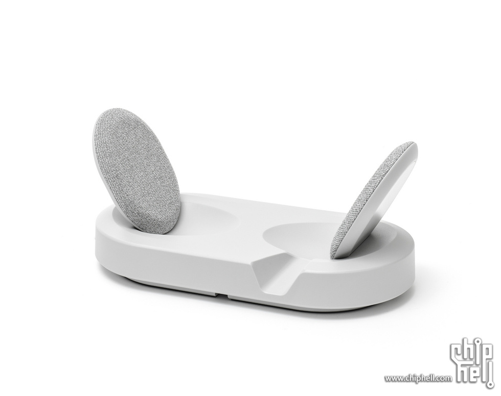

无线充电底座,采用磁吸方式固定耳机,底座与耳机接触位置为织布材质,防止刮花耳机表面

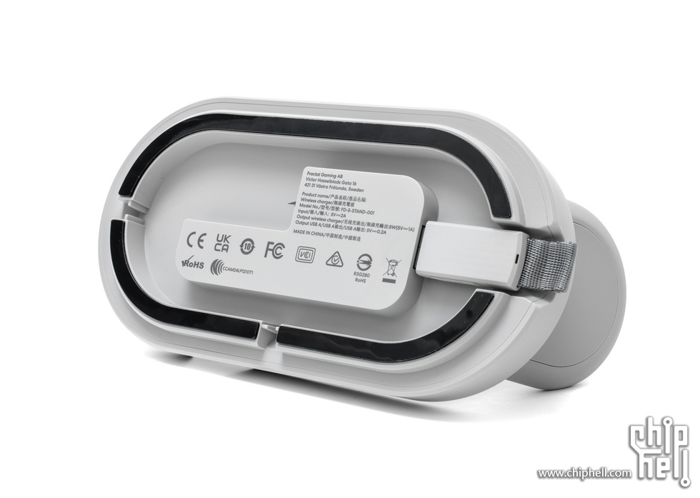

底座底部,
2.4GHz无线接收器可插在底座内隐藏起来,一圈黑色橡胶起到固定防滑作用,设置了侧面和背面两处走线槽
数据线与电脑连接,底座可支持无线充电

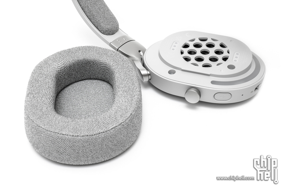

2.4GHz无线接收器,支持24-bit/96 kHz 音频标准,无线连接距离在无遮挡的情况下,官方数据为40m,我自己测试在房间内随意走都没有断连情况(面积112平),浴室内关上门也没问题

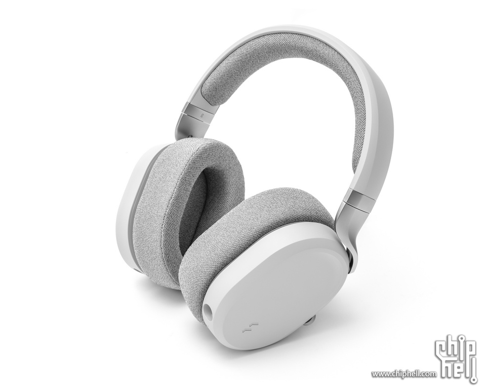

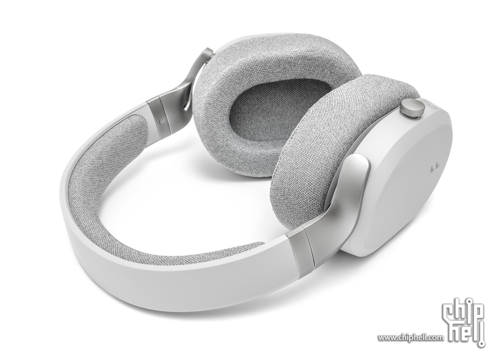

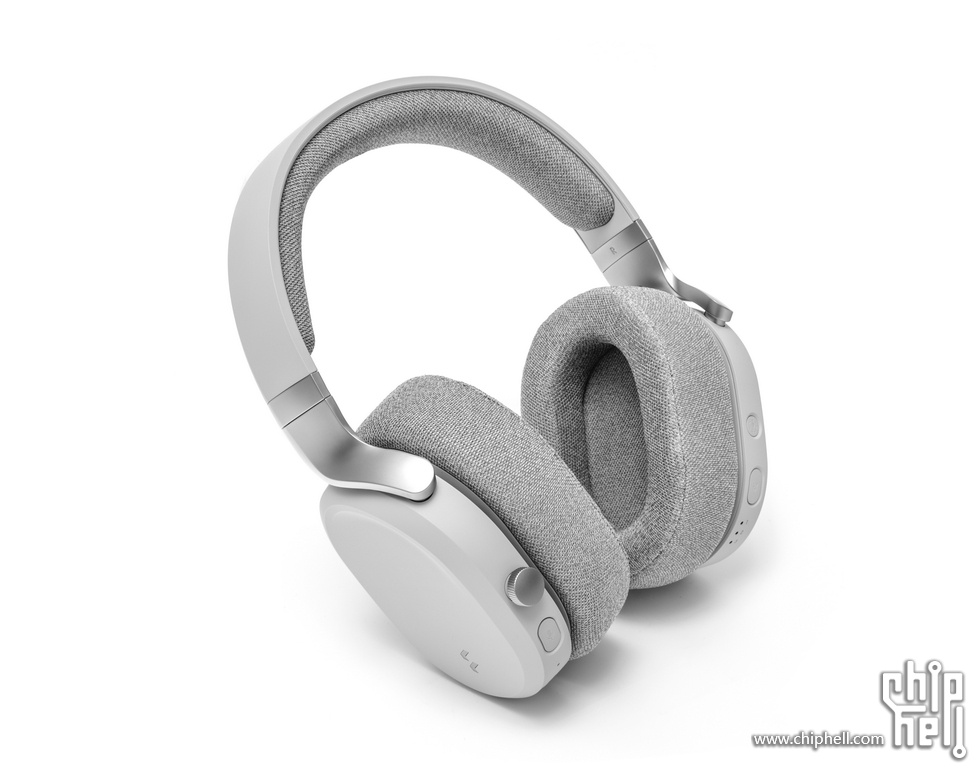

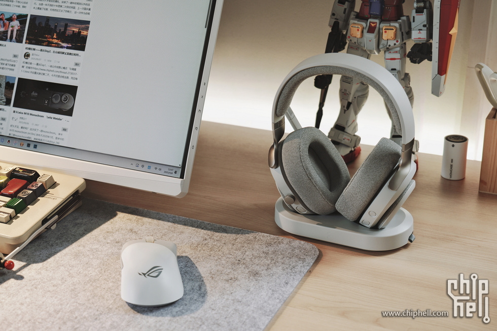

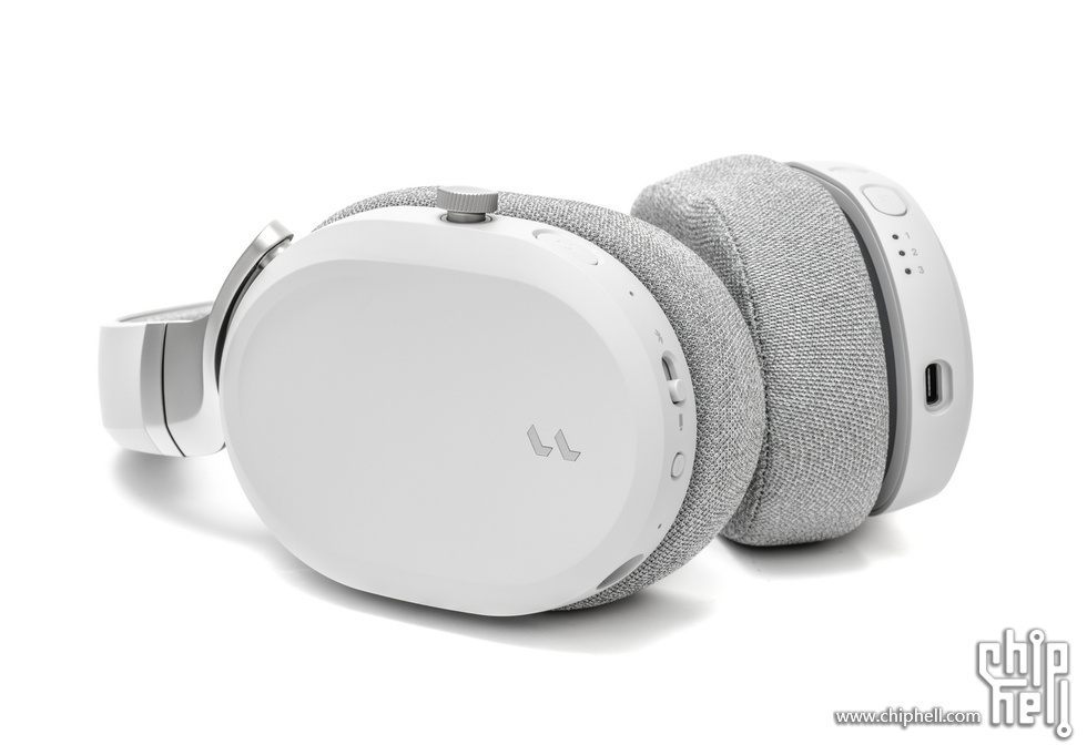

耳机本体采用浅灰色亚光外观设计,虽然不是我最喜欢的纯白色,但是浅灰色比白色更有质感,而且中性色比白色更百搭,最近越来越倾向于灰色,银色和白色一起搭配

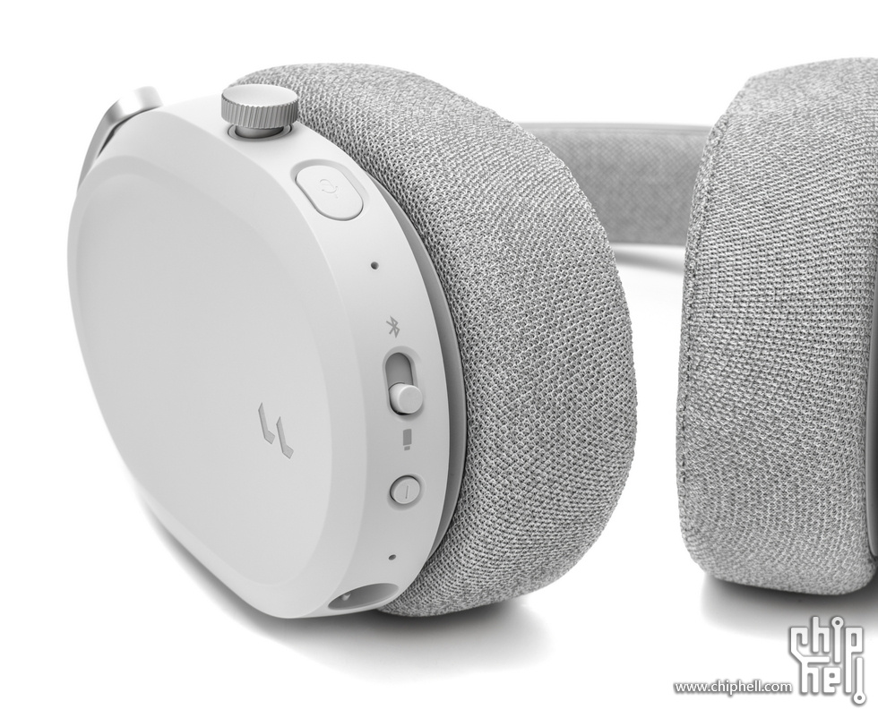

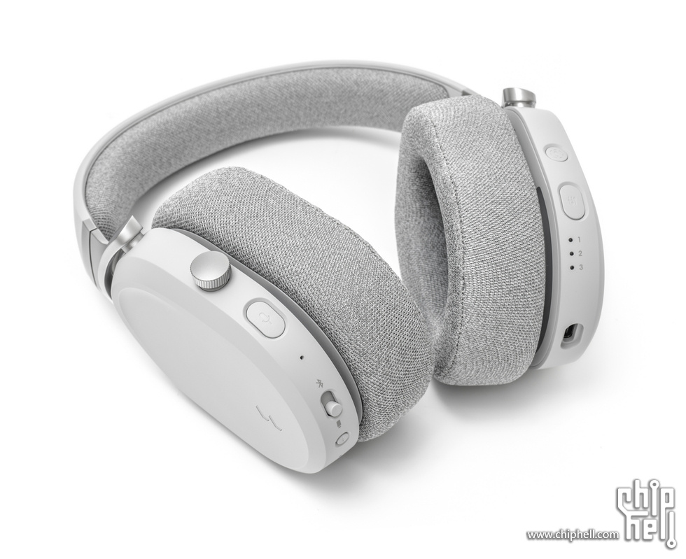

按键控制集中在耳罩背面,方便拇指操作,功能按键根据使用频率设置在合理的位置,很人性化,适合盲操
整个外观设计很简约,没有多余复杂的线条,耳罩正面只有Fractal的LOGO

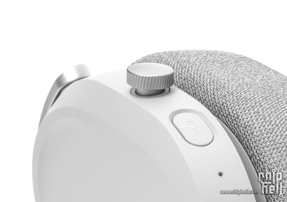

左耳从上到下,媒体控制旋钮,静音和麦克风降噪按钮,连接模式开关,电源按钮,麦克风插孔
金属旋钮的手感非常棒,阻尼感很高级很细腻,无极旋转控制音量,按压一下停止/播放,连按两下播放下一曲,连按三下播放上一曲
耳机连接方式丰富,支持数据线连接,2.4GHz无线连接和蓝牙5.3无线连接,适配PC,Mac,PlayStation 4/5,Nintendo Switch,iOS/Android系统

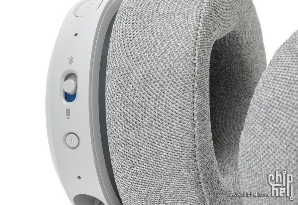

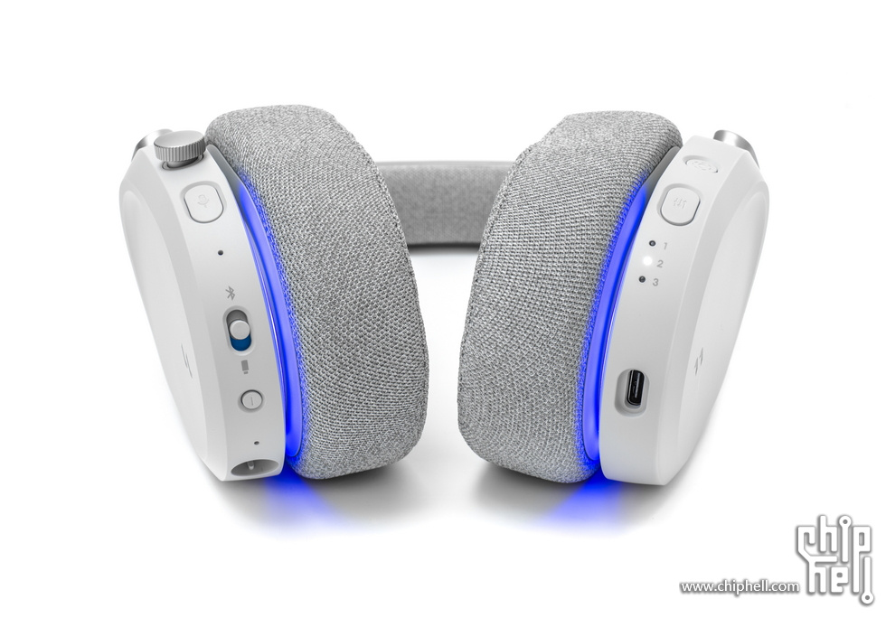

切换开关在底部为2.4GHz无线连接,开关推到中间,开关内部露出一段蓝色,表示启动蓝牙连接,再往上推到底保持两秒左右,将启动蓝牙配对

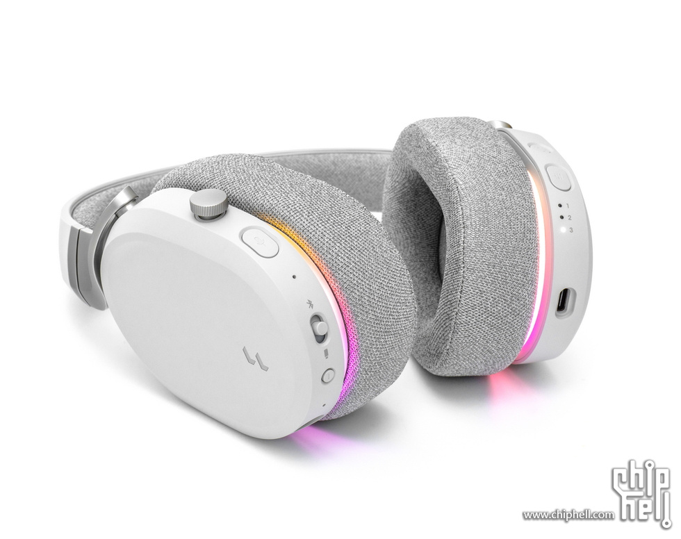

配对时,耳机底下的RGB灯带会闪蓝光

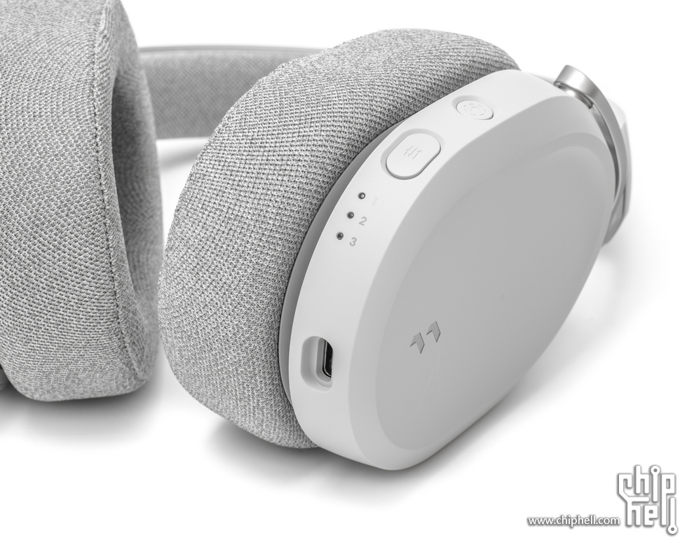

右耳从上到下,RGB 开/关,EQ模式按钮,三颗EQ指示灯,数据线连接孔
耳机启用后会亮起设置好的灯光效果

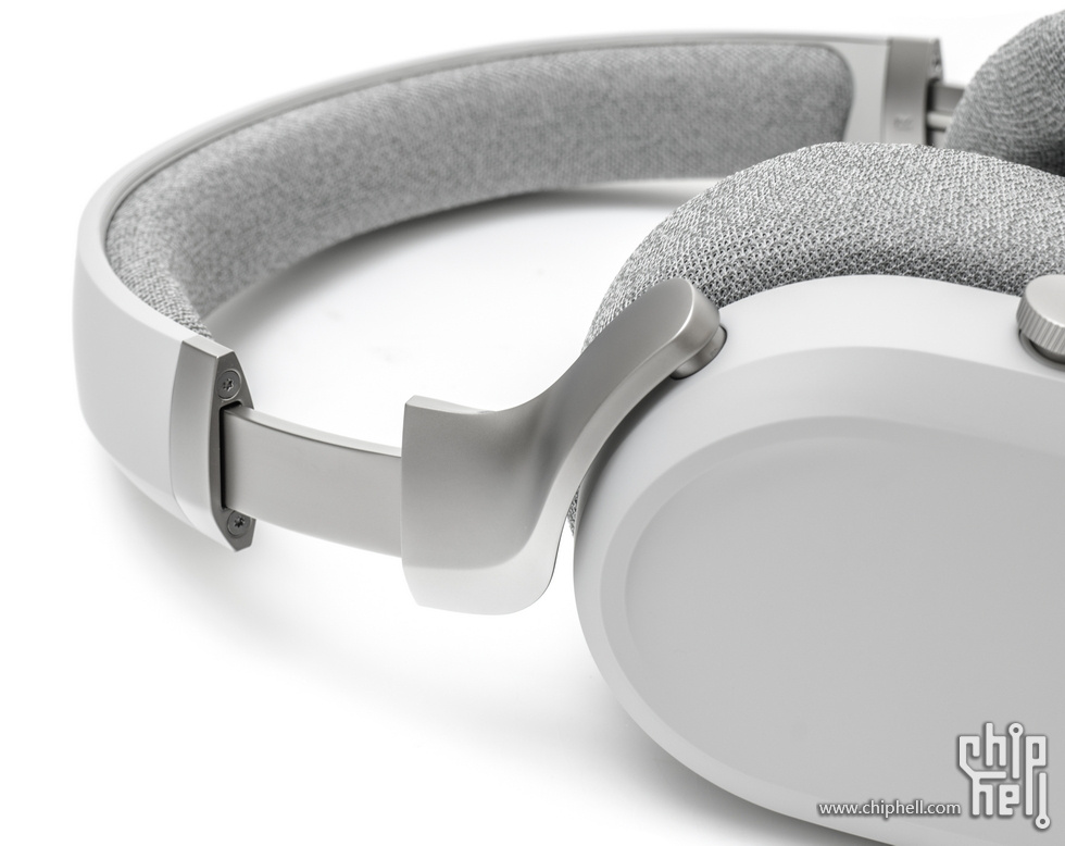

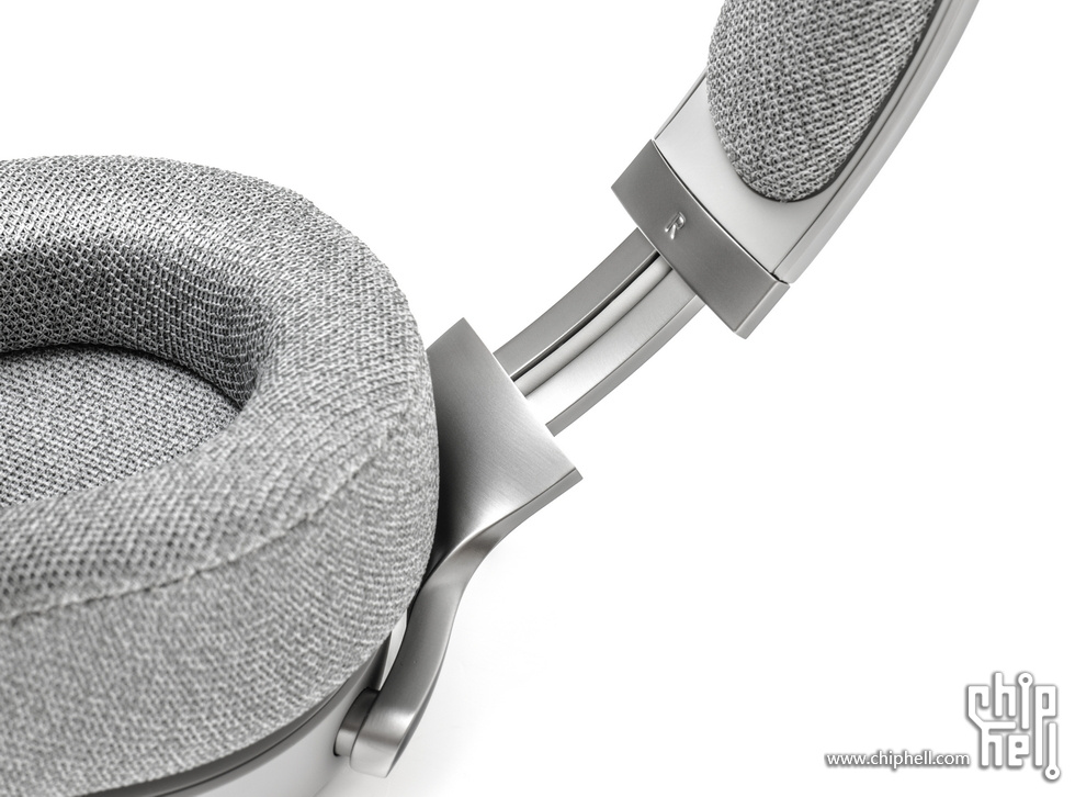

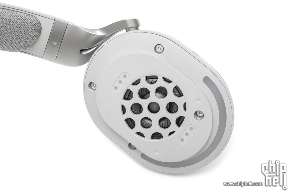

耳机和头梁连接处使用了亚光耐刮金属合金材质

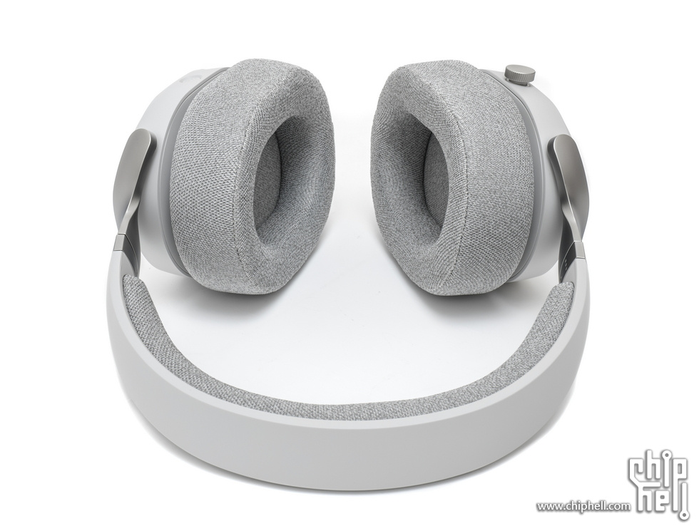

整个耳机加上麦克风重量为338g,不含麦克风为314g

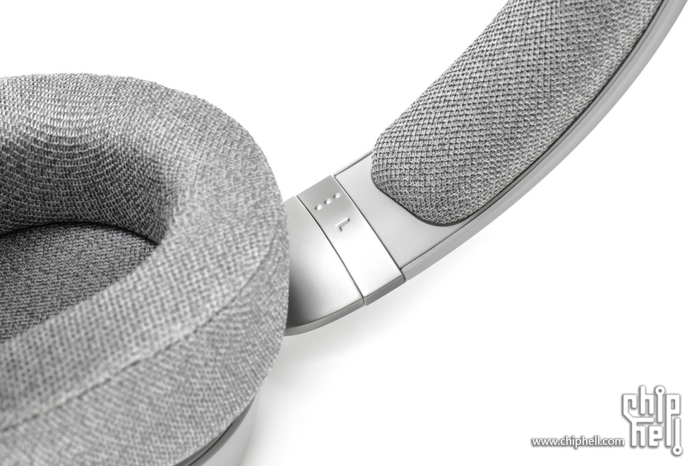

左边头梁内侧在连接处设计三个凸起的点,用于触摸识别耳机左右
头梁连接处伸缩阻尼感也做得非常好,单边最大拉伸长度约为35mm
耳机内部连接线藏在头梁内,这个设计非常好,个人比较反感连接线露在外边的方案

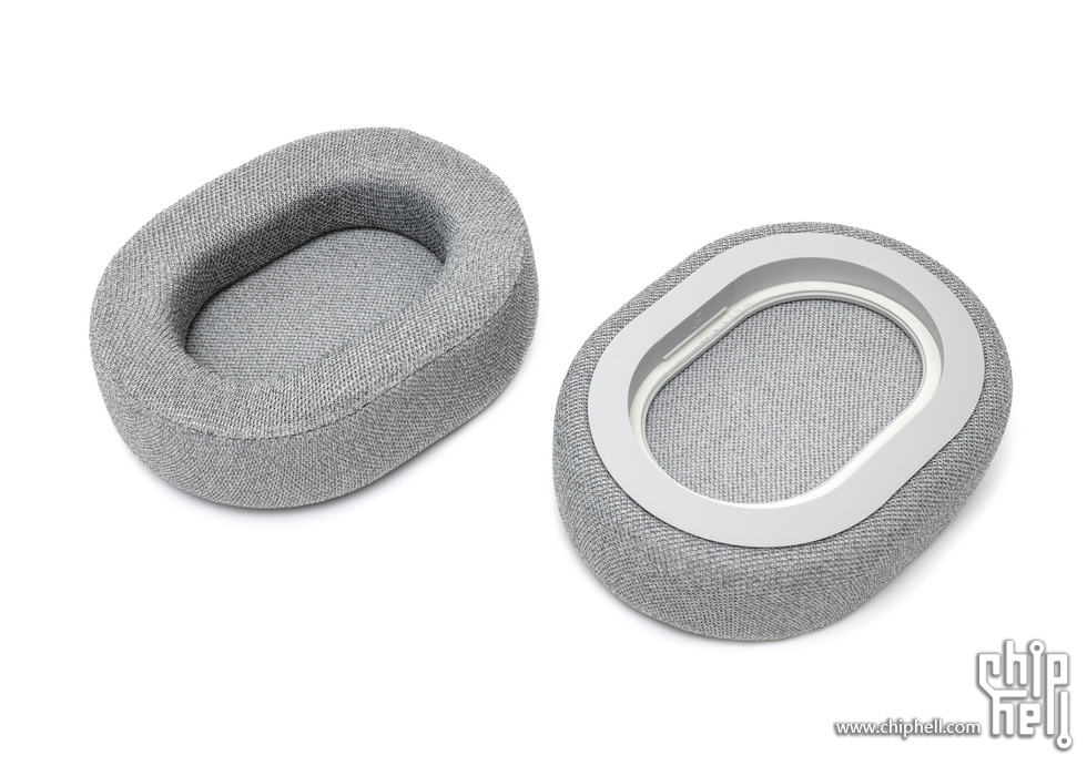

耳罩只配有织布款,易拆卸设计,希望官方能有单独替换装售卖
耳罩采用记忆海绵耳垫,舒适透气
耳机驱动单元尺寸未知,官网没有相关数据,单元频率响应20-20000 Hz,THD @ 1 kHz <0,5%
单元底下配有6颗可单独控制的RGB LED灯珠
官方测试数据,RGB关掉时使用时间>40小时,打开RGB使用时间>24小时,底座无线充电充15分钟可播放4小时
耳机放到底座上会立即关机充电,电源键几乎没有机会使用
从磁吸无线底座拿起耳机设计了一个小技巧,往后拉一定角度,耳机即可和底座分离,如果直接向上提起反倒不容易分离,会把底座也提起,这样设计也更符合人体工学

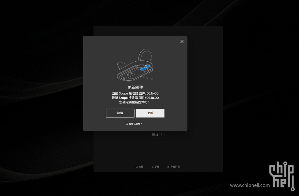

打开配置工具,会提示无线接收器和耳机本体有新固件可以更新
接收器插底座,底座通过数据线连接PC即可更新

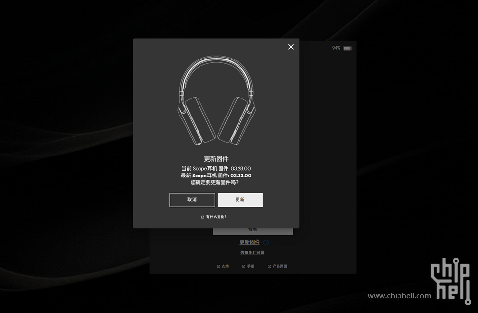

耳机需要插USB线才能进行更新

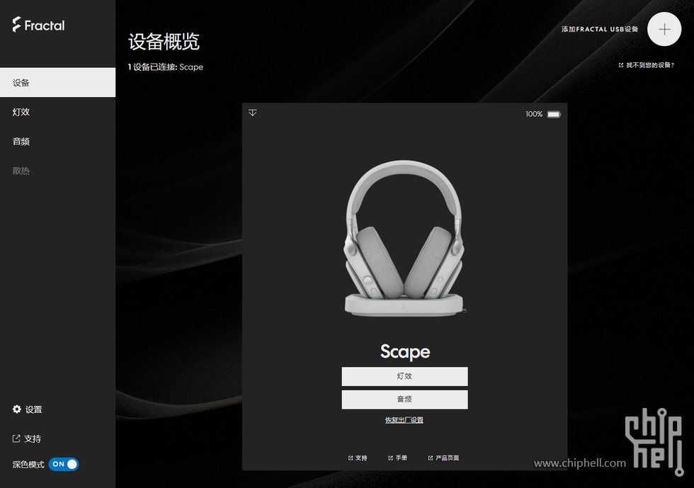

更新完成后的设备界面
左边设置选项栏有灯效和音频

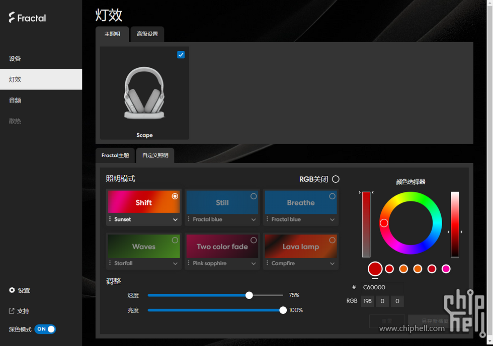

自定义照明,自定义自己喜欢的灯效颜色

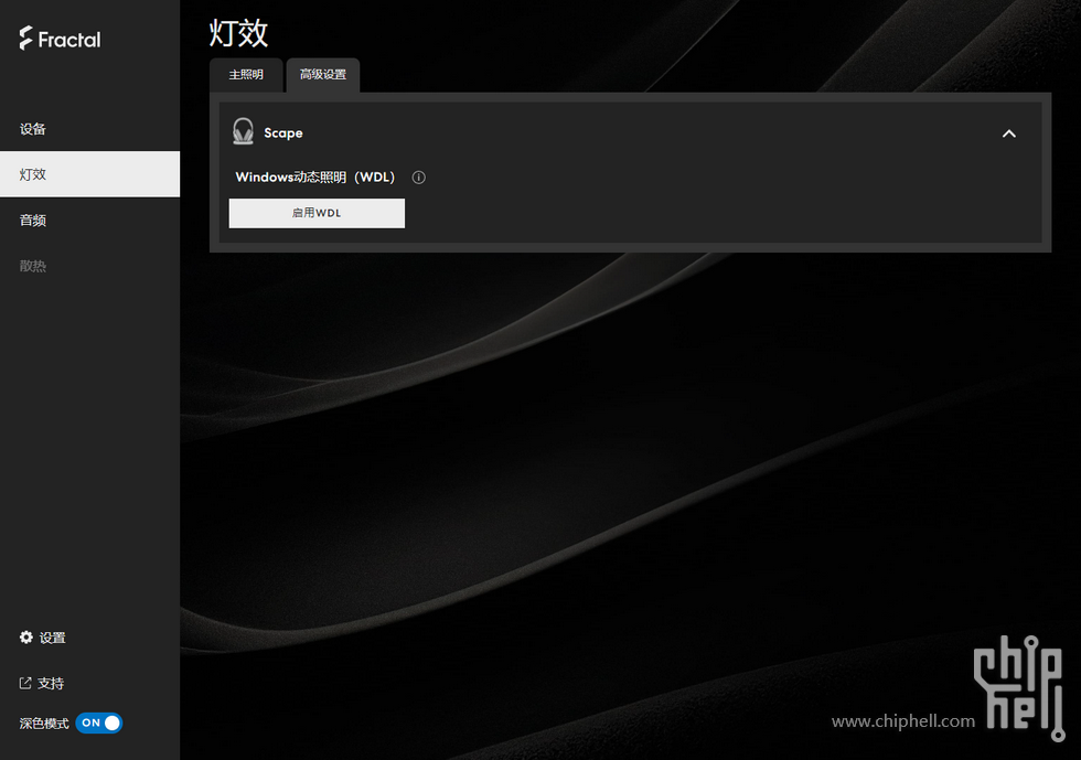

高级设置是启动WDL,启用后可直接通过Windows操作系统来控制灯效

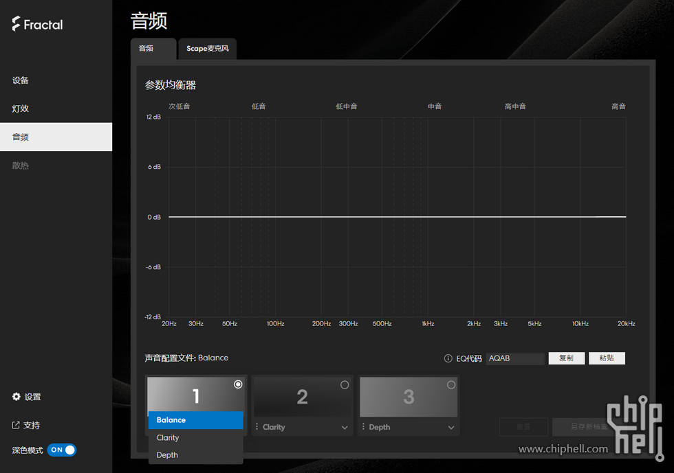

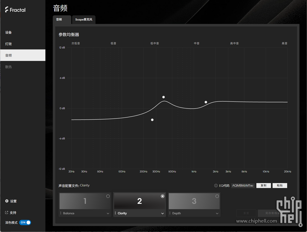

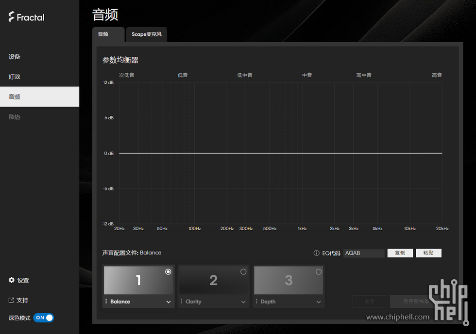

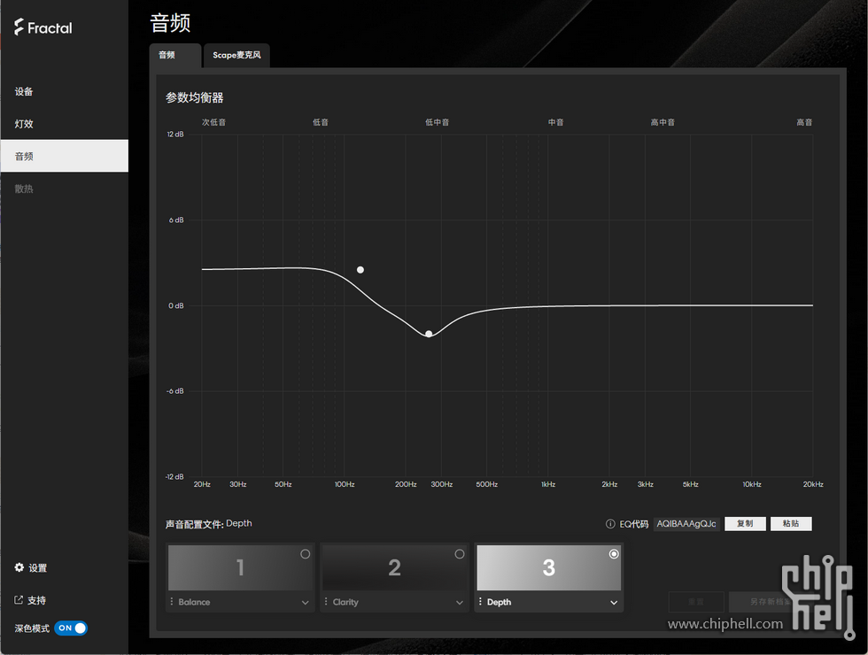

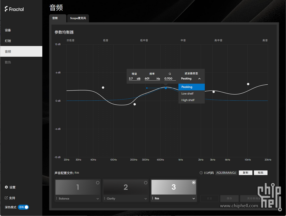

音频设置内可以调节EQ均衡器,
Fractal Scaped的均衡器属于参数均衡器,跟一般的图示均衡器不太一样,更专业
参数均衡器主要使用峰值滤波器,峰值滤波器在中心频率附近提供提升或者削减,远离升压或削减的增益是统一的,因此可以方便地将多个这样的部分串联起来
出厂预设了三种声音配置文件,对应右耳的EQ控制按键可进行快速切换,三个配置文件之间也可以互换顺序
Balance,均衡,一条直线不做任何调整
适用于多种场景的中性音效,Balance 模式旨在提供丰富且精确调校的声音表现,忠实还原原始音源的细节与质感
Clarity,清晰,降低低音,提高了中高音
通过强化人声频段,在保持音效平衡的基础上提升语音清晰度,让沟通更加清楚、明亮
Depth,深沉,提高低音,降低中高音
沉浸于强调低频音效的声音场景中,结合高动态范围,带来饱满而纯净的听觉体验
预设的声音配置文件基本上能满足90%的应用场景,如果实在觉得不满意,也可以根据自己需要进行调节
一共最多添加五个调节点,每个点上可以选择Peaking(峰值),Low shelf(低切滤波器),High shelf(高切滤波器)来进行调节,或者直接输入数值进行设置

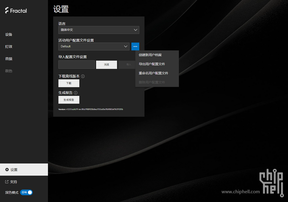

Adjust Pro设置,额外提供了离线版,但是离线版不支持固件更新

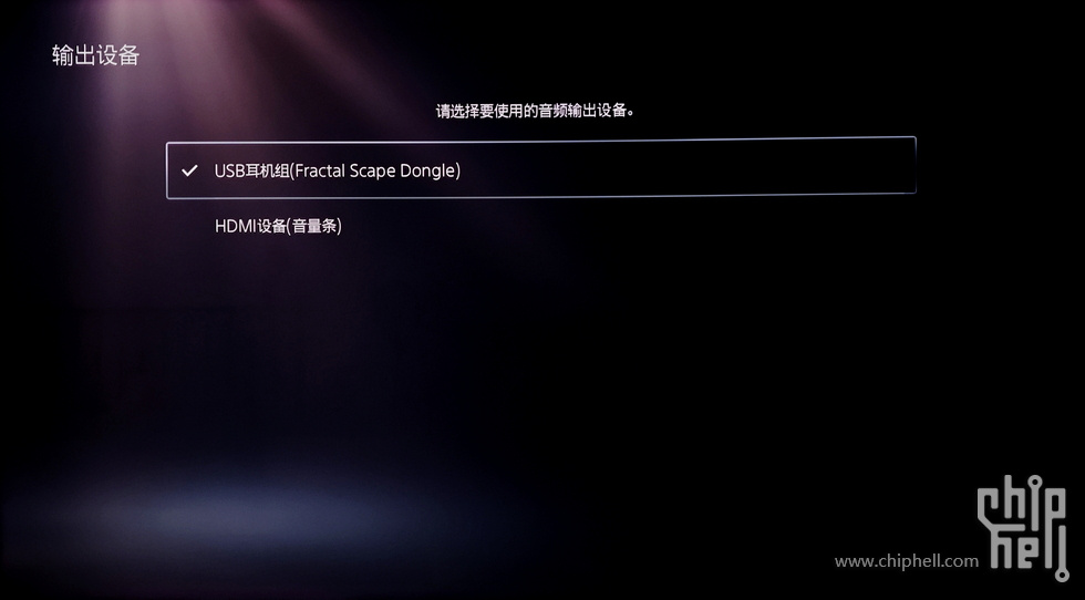

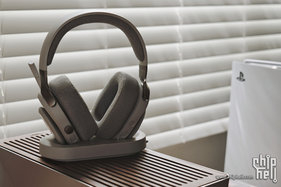

因为PS5游戏机蓝牙连接限制,仅能通过2.4GHz无线连接,接收器需要插在PS5后面的USB接口
通过CODj进行游戏体验,Scape的氛围感表现不错,整个声场虽然不大,但是包围感很好,声音定位准确清晰,整体效果拥有挺不错的素质

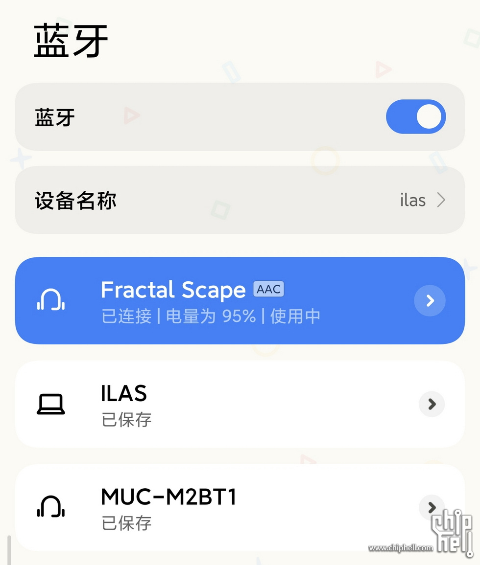

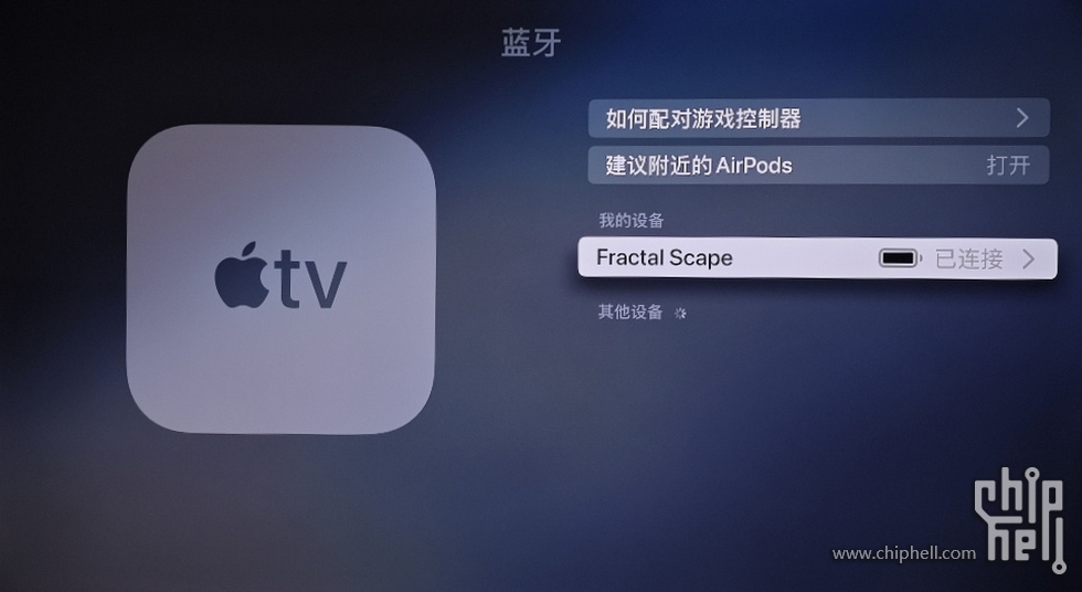

Apple TV和手机通过蓝牙5.3无线连接
观看电影,氛围感清晰度同样不错,可惜不支持空间音频效果,另外人声比较弱,观看星际穿越,在背景声音量较大时,对白音量明显过小,可能是全景声声道的问题,回头试试立体声道再来反馈
手机蓝牙连接支持AAC高级音频编码

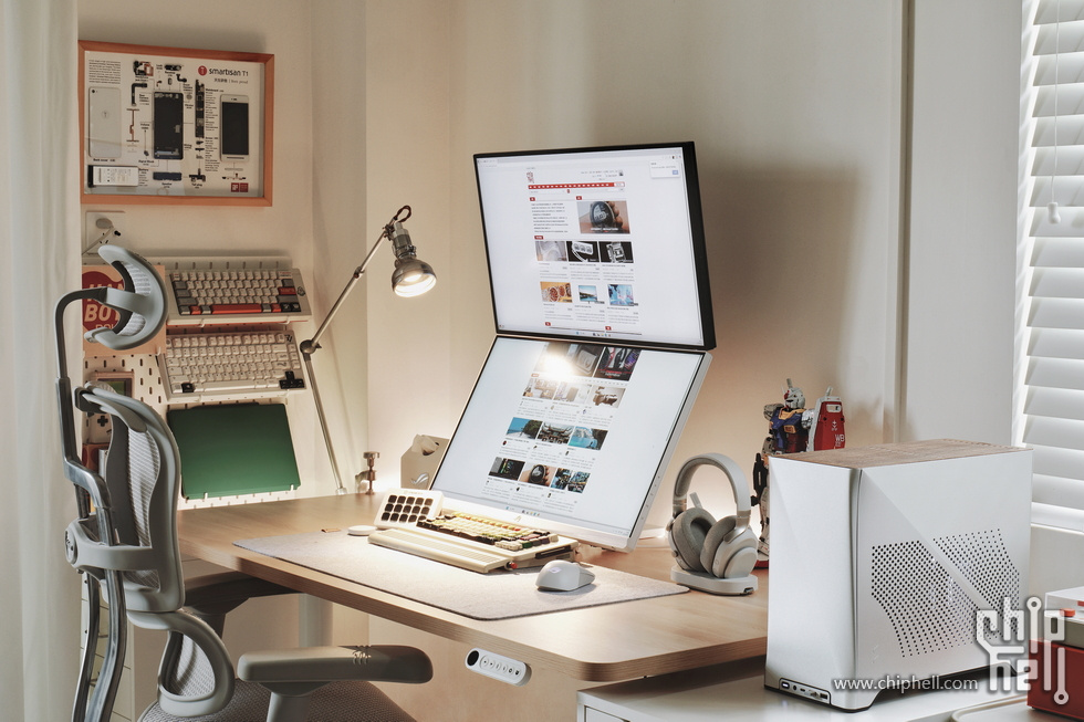

锤子手机的画框不错,以前小西工作室做这个还挺有名的
参与人数 1邪恶指数 +10 收起 理由
ilas + 10
发表于 2025-9-10 09:00 | 显示全部楼层
这不就是我的梦中情耳吗?
 楼主| 发表于 2025-9-10 09:03 | 显示全部楼层
这个不太行,印刷有英文单词错误,后来让重新发了一张,但是一直懒得换
