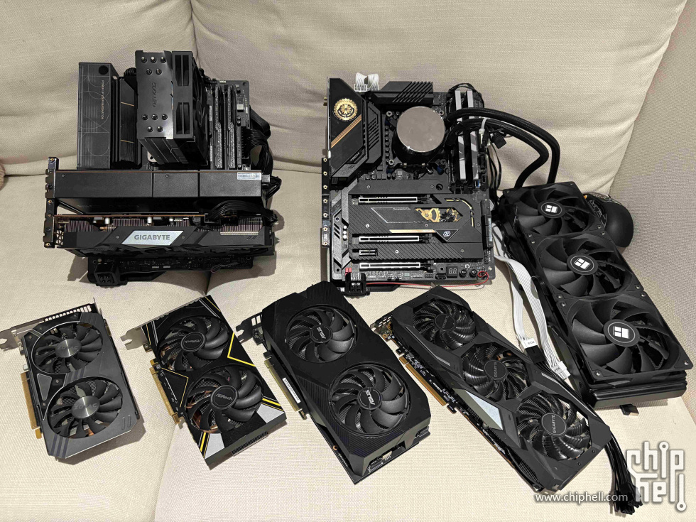

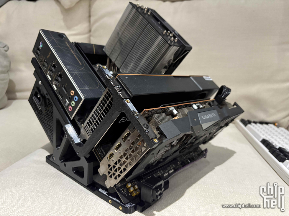

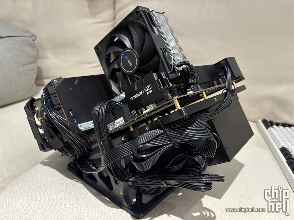

刚装好的成本约2000出头的开放式N奶,配置为3600X+B550+BC160+5700+550W电源,基本可以玩4K低画质高刷(少部分载入场景有轻微卡顿),可能U太老了,换个5700X+更强点的渲染卡,就能4K中画质了
处理器 3600X ¥220(已有)
主板
B550 proart ¥360捡的维修过的板
内存
芝奇3200C16幻光戟 拆机 ¥160
硬盘 杂牌512G拆机 ¥150
散热 单塔风冷 ¥70(含20块闪送费)
机箱
3D打印的开放式机架 ¥49
主卡-渲染卡
BC160(无视频输出口) ¥365
副卡-插帧卡
rx5700 ¥650
电源 玄武550V4
¥150
配件:pcie供电一分二线2根   ¥9
总价:¥2183

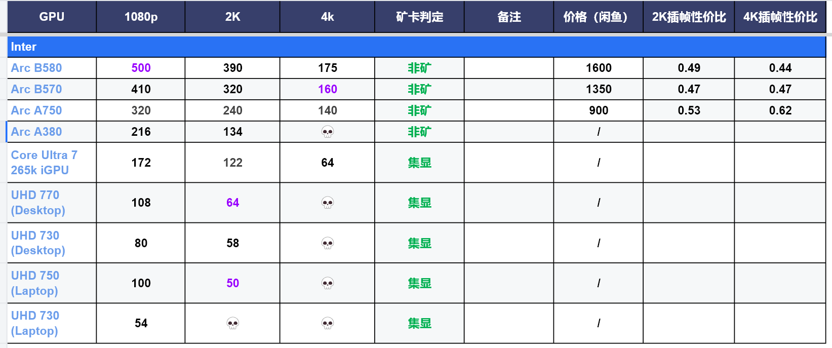

2.补帧卡的性能和市场价没有直接关系,1600块的3070TI,作为补帧卡和600来块的rx5700打得有来有回,传说中小黄鸭的补帧算法主要看显卡的FP16算力,至少在官方给出的测试数据也能证明,A卡作为补帧卡的性能和性价比优势远远大于N卡或者I卡。

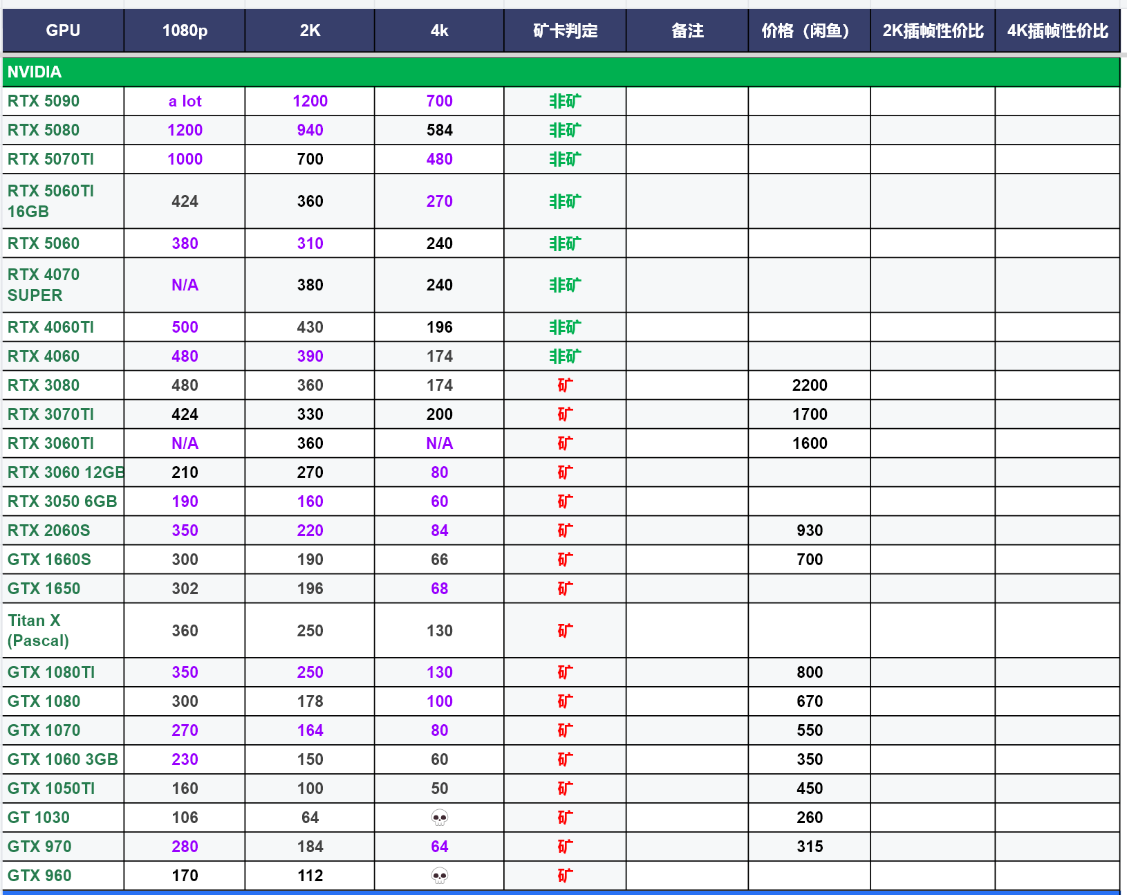

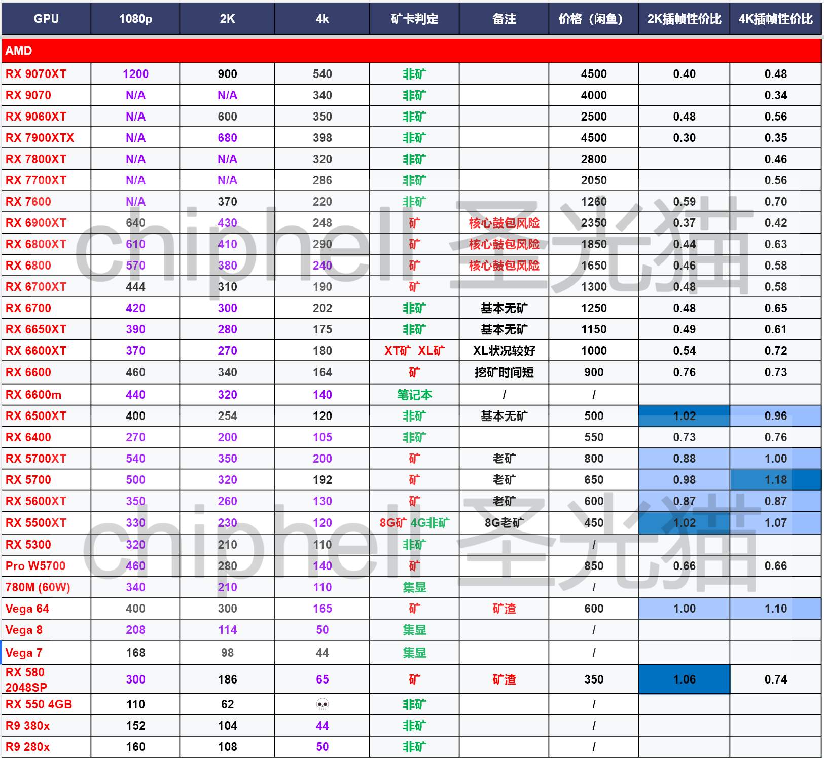

基于上述原因,我根据官方给出的黄鸭天梯榜,简单粗暴的用性能除以大致二手价格,做了一张插帧卡性价比排行(官方数据基本均来自pcie3.0x8、4.0x4或4.0x8)。
2K高刷:数据来看,在2K高刷、大致满足200帧插帧的显卡中,价格最便宜的rx580性价比最高。考虑到这张传奇哥布林的矿龄,因此我把rx5500xt或者rx6500xt作为次优选,但这两张卡的4G版本因为显存不足的原因,似乎在pcie3.0下性能损失严重,暂不清楚对插帧是否有影响,如果考虑这两张卡的话,建议保险起见主板还是需要具备pcie4.0速率(PCIE或M.2皆可)。此外,还有目前比较火的垃圾佬甄选BC160,它虽然是无头**(没有视频输出接口,需要亮机卡或转核显来输出画面),但优势劣势都极为明显:黄鸭性能极强(5700同款核心)、挖矿时间短、可以通过魔改补上mini dp的视频输出口,缺点是需要手动打专业驱动、魔改视频输出口不支持4K高刷只能2K补帧。因此bc160作为补帧卡仅能放到2K排行中。另外gtx970的性能勉强可以跑满2K高刷,综合其价格可以考虑作为2K补帧卡次选。除此以外6400的小可爱刀卡也很不错,适合拿来玩双卡ITX(划掉)
4K高刷:黄鸭神选rx5700发布于2019年,虽然是张发热巨大的三战老兵,但其600出头的价位配合4K高刷直出190+帧率的逆天性能,吊打同价位只够跑120帧的其他显卡,我管他什么哥布林洞窟女骑士不女骑士的,我tm买的就是女哥布林,三风扇版本配合微星小飞机把核心、显存、电压直接tm撸到底,风扇锁40%,测试下来在贴着机箱、风道极差的情况下玩了半天也才50度,可以说很舒服了,看好成色闭眼入手。
4K高刷次优选则考虑价格稍贵的5700XT,均价750-800,4K插帧性能高了8帧贵了200?只能说比没有强,还有5500xt、6500xt之类的捞b卡干2K插帧的活儿还行,4K下只能插120帧的性能着实不够看。还有vega64这种hbm显存的**风险我感觉比5700要大一点?性价比反正是不如5700了。更贵一点的则是千元价位的rx6700、rx7600等非矿,性能不错但价格上千了,不符合我这种垃圾佬的身份。
2.显卡选择(渲染卡-主卡)

大众型主卡没什么好说的,哪个性价比高或者性能高就买哪个,比如我有两张自用的3080 12G,3080作为4K守门员,降降压加点风扇转速,温度可控的情况下拿来畅玩4K是没啥毛病的,只有一点需要注意那就是双卡的安装方式对主卡散热影响极大,我拿太阳神机箱测试,发现双卡直插的模式下就算是用两张14CM扇对着两张卡中间吹+小飞机降压,温度也依旧非常高,主卡吸不到足够的冷空气只会越来越热。

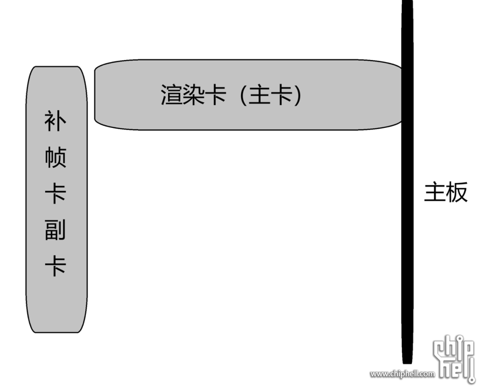

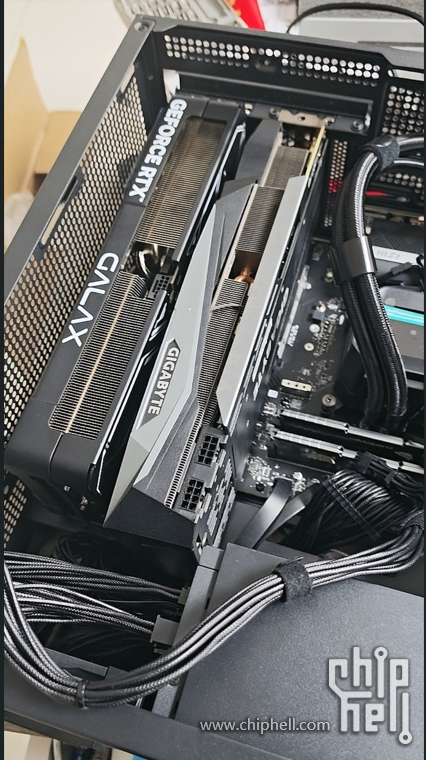

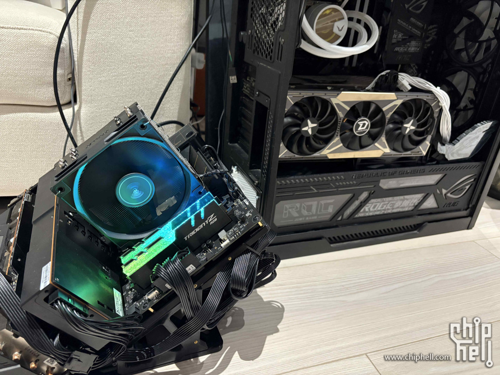

然后我试着把副卡用延长线支出来,摆成下面这种造型,主卡右侧和正下方再塞上两风扇后,主卡温度下降了大概10度,效果还是非常显著。

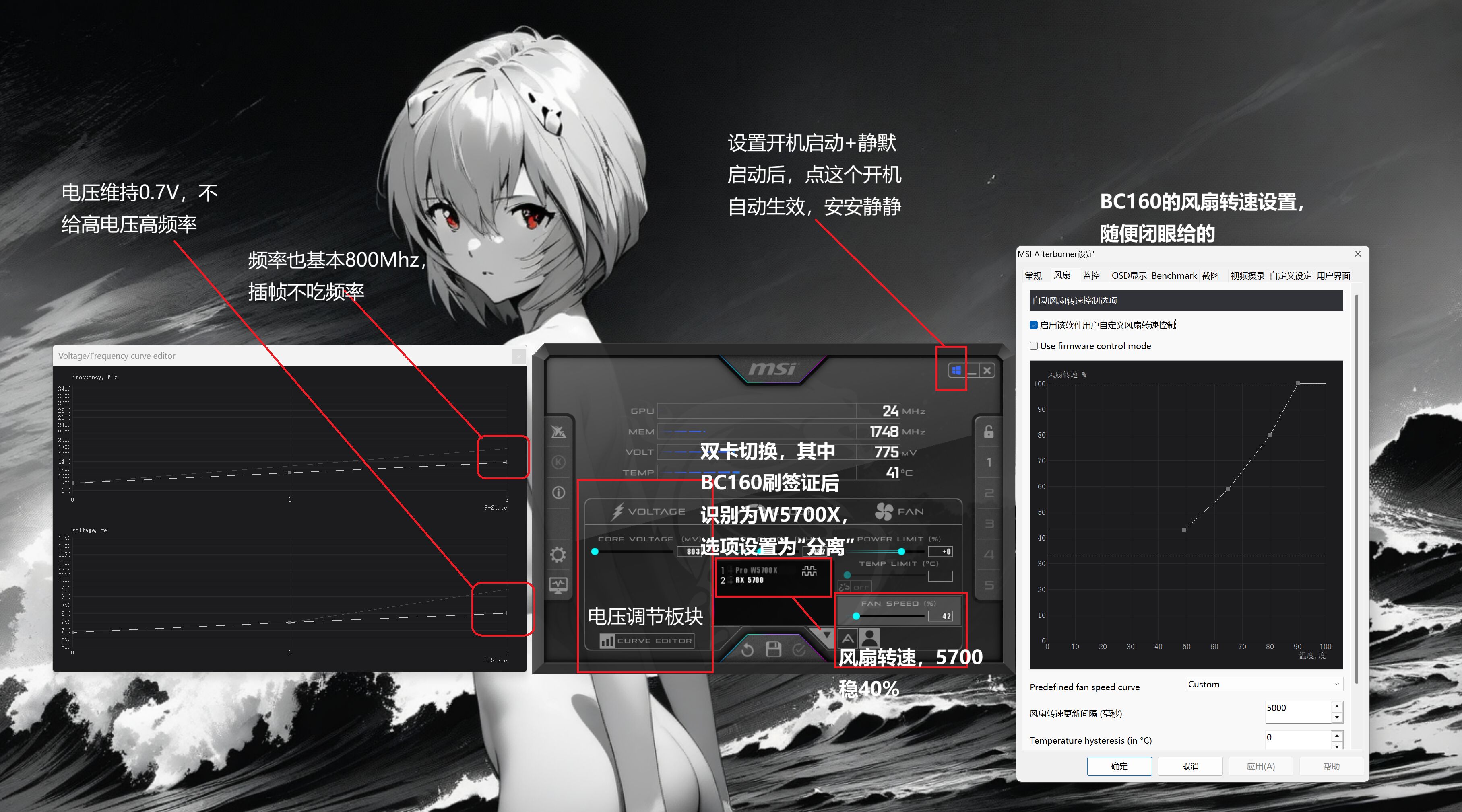

1.MSI Afterburner(大名鼎鼎的微星小飞机)
作用:1.轻微牺牲主卡显卡性能,换来主卡功耗和发热的大幅降低;2.大幅限制副卡性能来极限降低功耗,整机功耗永远不可能发生两张卡满载的情况(例如双3080的350W并不需要700W显卡供电,而是330W+150W这种,具体得测试才知道,副卡如果用低功耗的A卡则电源需求更低)
具体一点,对需要100%全力搞渲染的主卡来说,小幅度降低它的电压,并维持一个比较稳定的频率可以有效降低温度,以我的3080大火炉为例,在SD等AI绘画场景下,我锁0.85v电压后满载绘画时的显存温度从90度降低至70+度,性能可能有10%-20%的损失但无伤大雅,渲染卡只需要保证它能够让游戏帧率稳定在60以上就足够,我不需要超频200%让它给我跑100帧,这个工作交给副卡来做。
对副卡来说,它通过主板的第二条PCIE和主卡直接交互数据,它只负责把收到的数据(图片)用小黄鸭进行插帧,因此从不满载、显卡占用低、发热也低,因此对副卡而言更是可以通过限制它的电压和频率来大幅降低功耗,而对插帧不会有什么影响。

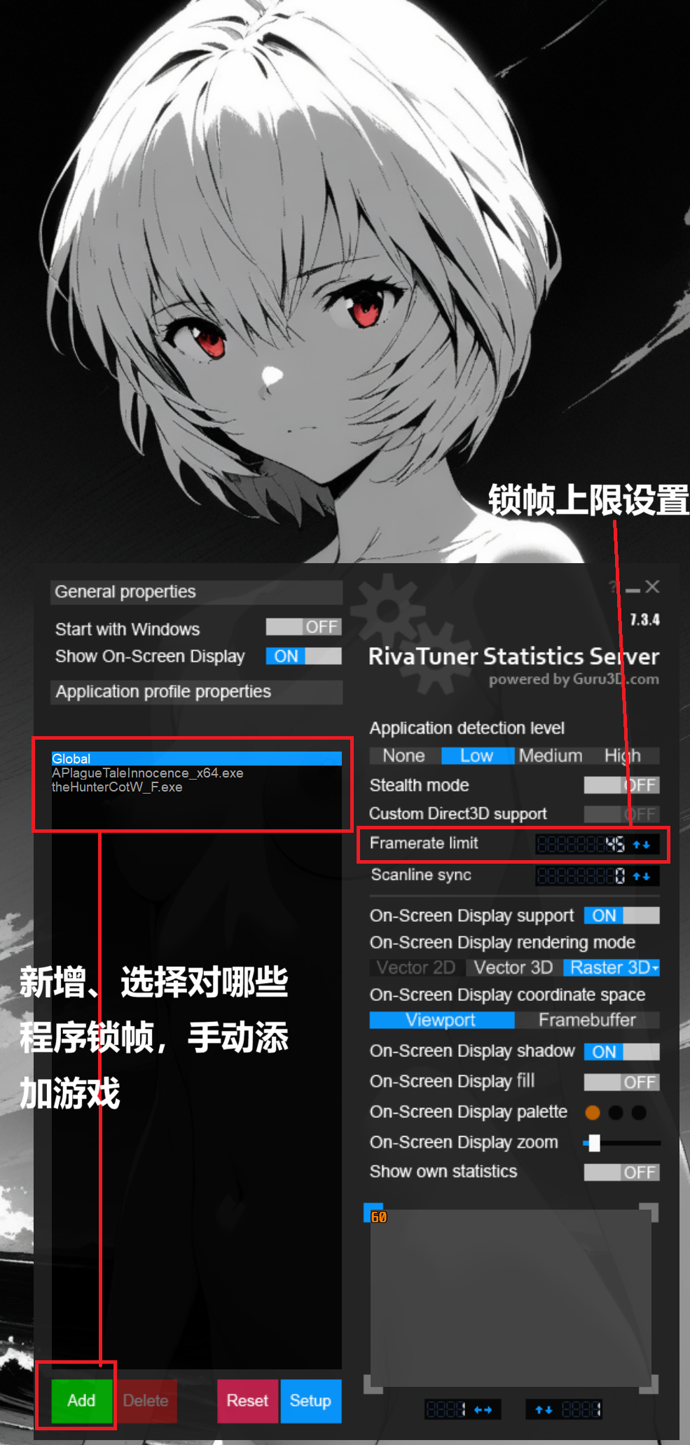

2.RTSS
众所周知打游戏都是要关掉垂直同步的,对插帧来说需要维持帧率稳定,但又不能靠游戏或者驱动的垂直同步,因为延迟会让人很难受。而不开启垂直同步,画面在40帧到100帧波动的话对插帧又有影响。
所以微星小飞机自带的这个RTSS软件的锁帧功能就很好使,就算游戏原生帧率波动再大,通过它把原生帧率控制在45或者60帧,剩下多余的参差不齐的画面全部丢掉,这样副卡收到的画面就是非常平稳没有波动的60帧画面,这时候再进行插帧比如2倍就是120帧,用自适应也可以再高点。总之这个软件用来帮助副卡取得稳定帧率画面有非常大的帮助,可以说是目前小黄鸭的最佳搭档。

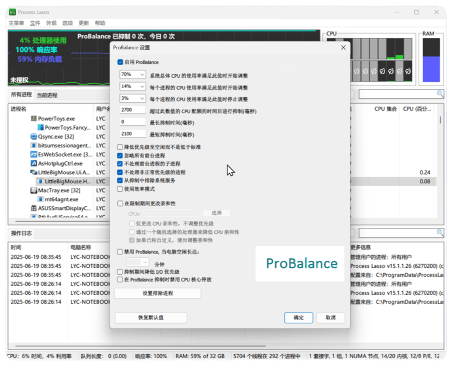

3.Process Lasso
这个叼毛软件本来是拿来锁定程序用具体某个CPU,避免英特尔的大小核、大中小核、大中小 小小核的叼毛调度导致游戏卡顿用的,但目前有网友说用它给小黄鸭的进程提升使用显卡优先级,可以有效降低双卡模式下的延迟,因为软件只有我的主力机上有我还没来得及测试,大家有兴趣可以自己玩一下。某🐟正版激活码10块钱,永久激活码20块钱

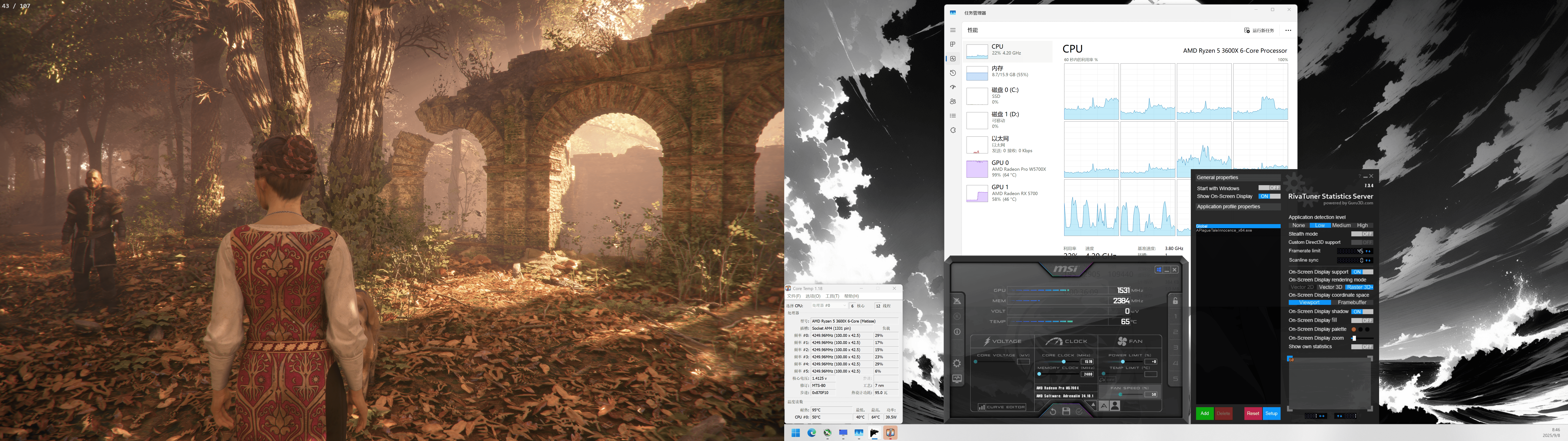

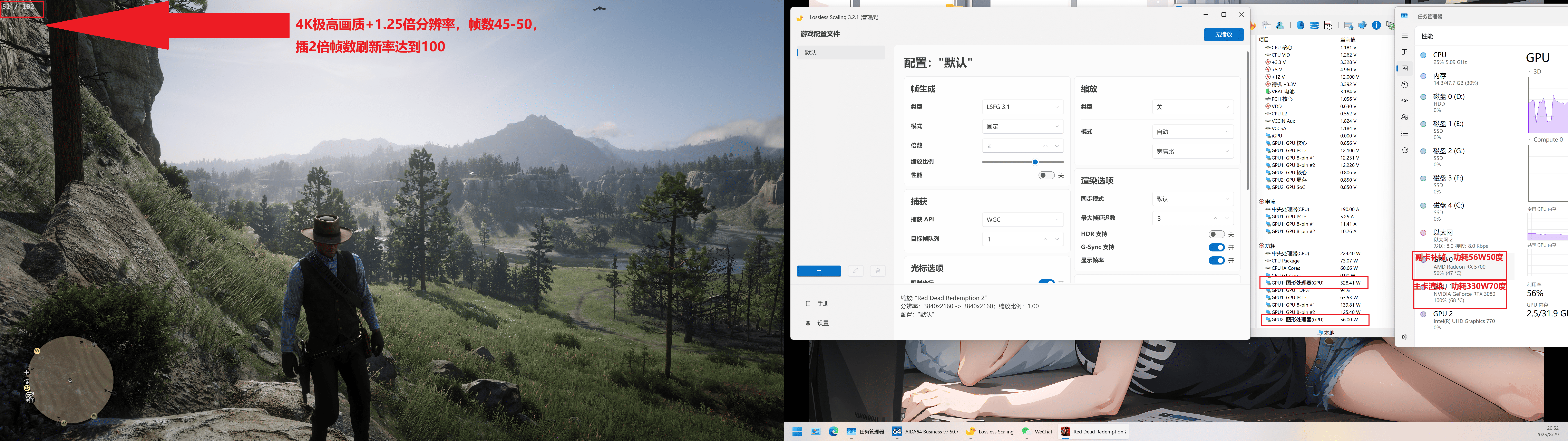

更新:昨晚测试了优化极佳的COD20单人剧情,在这种射击游戏下延迟甚至都可以说几乎无感。画质为中、低,用BC160渲染帧率大概不到60,我手动锁50帧后插帧到120帧,基本畅玩这款游戏,还有其他游戏暂时没测试。可以说Process Lasso对双卡小黄鸭存在的轻微延迟问题应该是优化得非常好了。

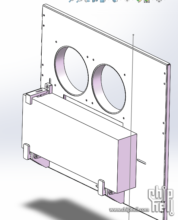

我渲染用,单独一张卡一般60以下,这么装试了下,上面那个80多度,关了侧板估计把u一起加热了,已经在画图打算做个侧板装在外面了

推荐主卡搞个主流3风扇N卡,副卡插帧用2风扇或半高刀卡 4060/5060都行,散热没啥压力

gpu信息整理齐全,牛逼(貌似修改了部分&添加了备注。但大部分照搬那个google doc?
其中有部分不合理之处,比如9070 4k 插帧性能大幅弱于9070xt,而实际这两张卡性能应该是差不多的,
那个google doc备注那栏当中,提供9070数据那个网友的pcie通道我记得没给足
5700确实神,插帧性能和57xt没啥区别。价格再便宜200
