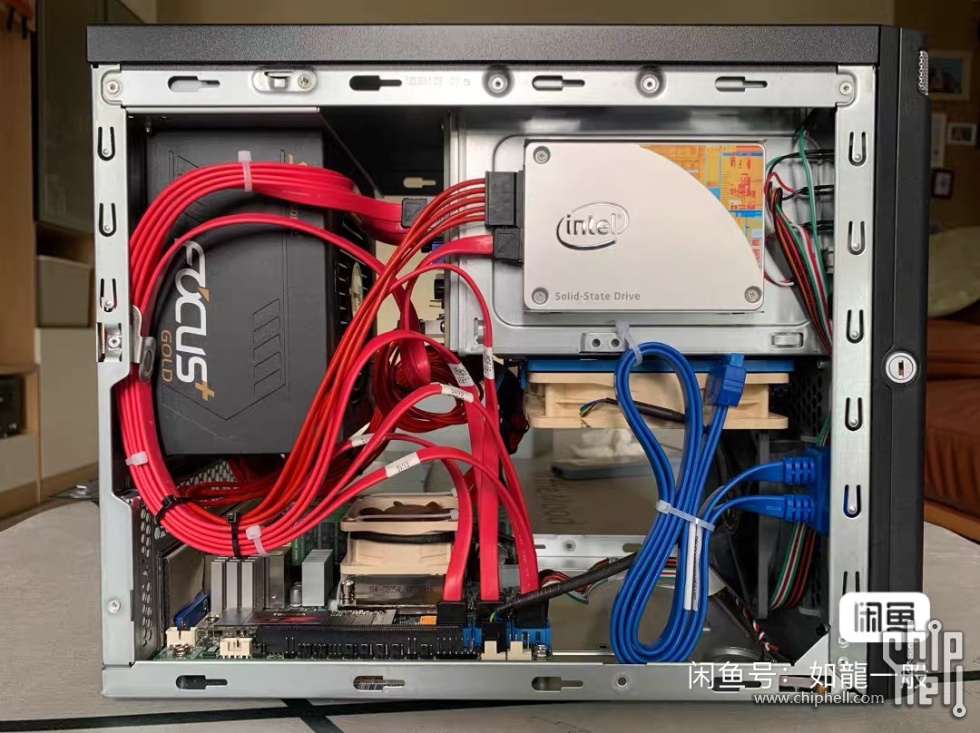

最近想组个nas,看到这个机箱蛮符合自己的要求的
但是网上能搜到的资料很少,只有一个装机贴,本坛里又都归档了
所以想请教下
这箱子硬盘笼下面的导风罩拆掉能放下sfx电源吗?
原来的散热如何?

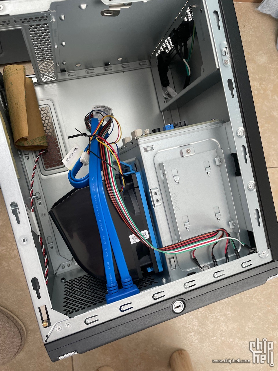

发表于 2025-9-9 13:55 | 显示全部楼层
lou8888 发表于 2025-9-9 13:13
大佬,能帮忙比一下主板前面能放下sfx电源不
拆掉风扇和支架。主板到前面板大概有110mm  高度有135mm  长度就是机箱长度了很够。但是这里是硬盘的散热风扇,你确定要放电源?

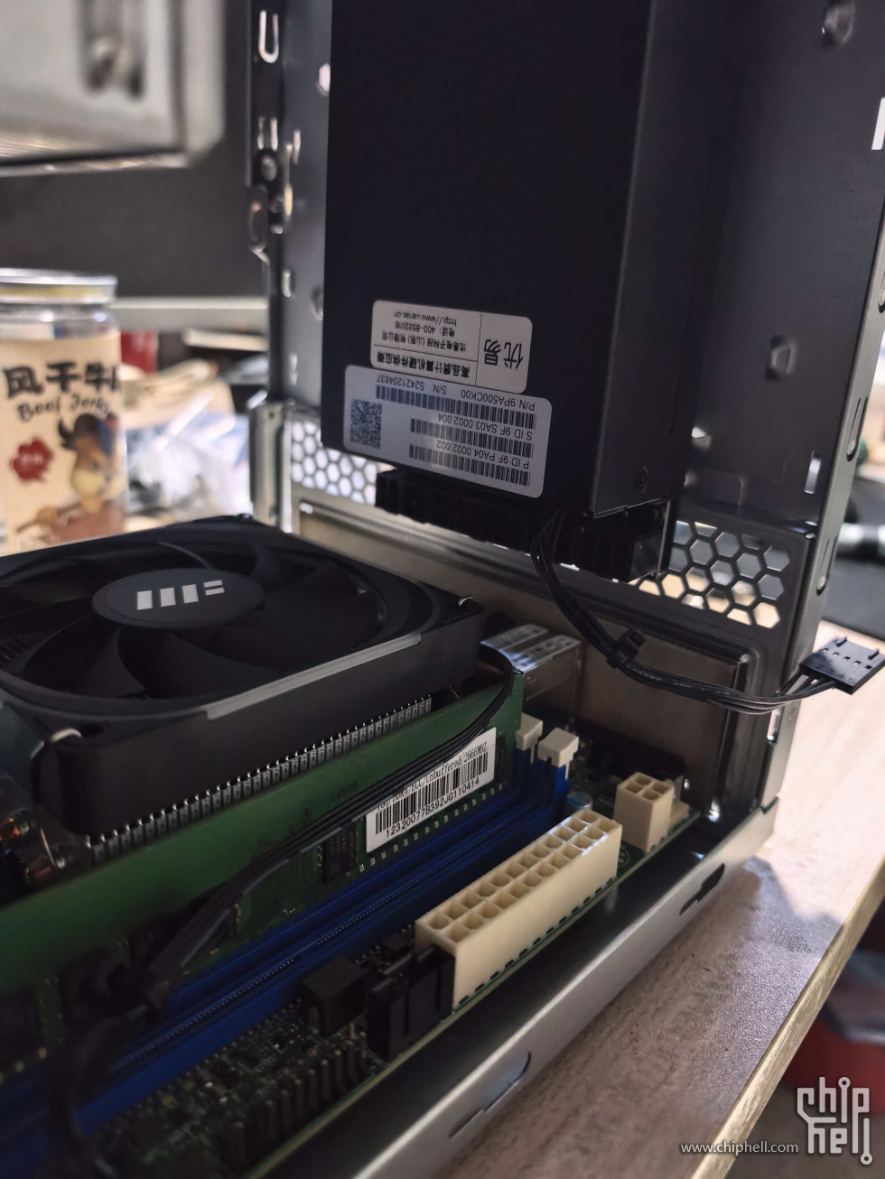

发表于 2025-9-9 13:56 | 显示全部楼层
 楼主| 发表于 2025-9-9 14:00 | 显示全部楼层
iswangsir 发表于 2025-9-9 13:55
拆掉风扇和支架。主板到前面板大概有110mm  高度有135mm  长度就是机箱长度了很够。但是这里是硬盘的散热 ...
就是看下可行性,这里放电源了,硬盘笼从后出风,打印个风扇支架套在背板后面猛猛吸
 楼主| 发表于 2025-9-9 14:04 | 显示全部楼层
iswangsir 发表于 2025-9-9 13:56
我用的FLEX电源  是这样的
大佬,服务器板子,永擎的?益衡电源7660B?
发表于 2025-9-9 15:35 | 显示全部楼层
电源好像是nuc9上那个  优易改的模组

发表于 2025-9-9 19:02 | 显示全部楼层
超微的ITX板子,电源是NUC9上全汉的,优益给改成模组了
发表于 2025-9-9 19:03 | 显示全部楼层
lou8888 发表于 2025-9-9 14:00
就是看下可行性,这里放电源了,硬盘笼从后出风,打印个风扇支架套在背板后面猛猛吸 ...
背板已经占据大部分面积了,转速低没效果,转速高了吵的一批
