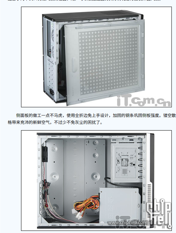

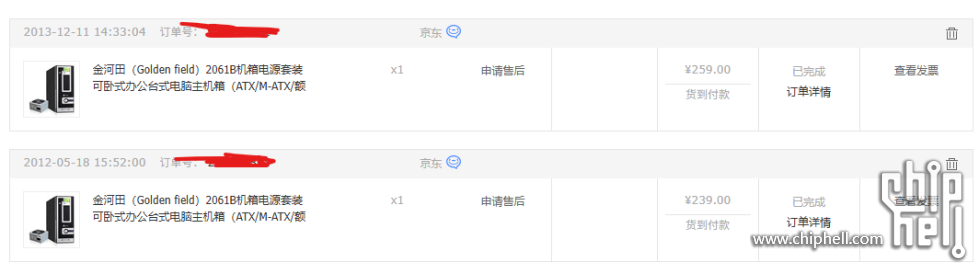

能满足这个需求的结构我只见过一个,ATX主板+3.5寸+最小身材,那就是金河田2061B,当年我还买过两个,不过现在彻底买不到了,咸鱼都没有,话说怎么没有第二个厂子出这个结构啊。
