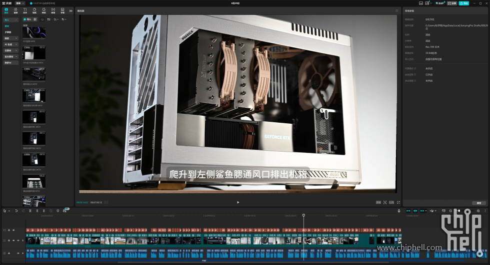

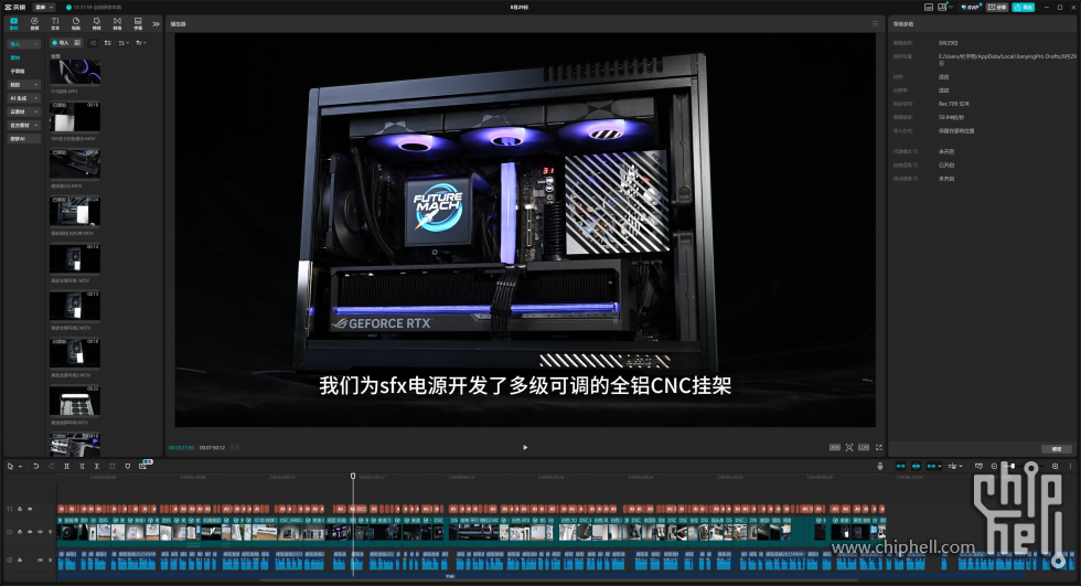

我大概在23年就开始说"电源前面板后置的结构过时了",理由很简单:遮挡CPU的进风.
虽说也有这样那样的优化使劲避让,比如电源小型化(SFX),再或者电源转个90度侧挂减少遮挡的进风量.
但!
统统都没有未来马赫这个作品来的动脑子!
虽然我知道又有人会说"显卡长度又被挡了啊"之类...
别急,人家也可以挂顶部的,玩法很多~
PS,一堆这种架构的箱子还没开模量产的赶紧回炉重画吧~

这个算是matx风冷机箱的版本答案了,侧挂电源组成贯穿风道真的比前置舒服多了。

我记得机械大师C34pro好像可以这样安装电源。
某宝有电源转换支架,比如说12/14cm风扇位转电源支架等,用这种转换支架在一些四字型机箱实现了sfx电源下置或者贴背板安装,前面板加装进风风扇。
现在很多matx机箱都在说自己支持370mm,甚至400mm+长显卡,如果不是上太长的显卡,完全可以改装成这种风道的。
酷冷的QUBE500机箱我装过SFX电源下置,前面板借位可以安装FD18cm+12cm风扇,底部除电源还可以安装HDD或者风扇。
