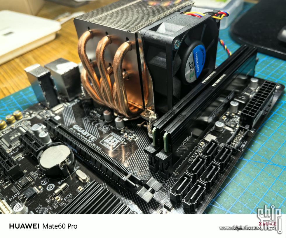

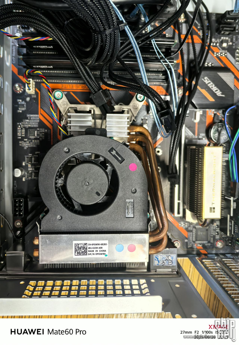

在家里翻出来一台老机器,I5 7500,技嘉的B250M主板,8GB的内存,装上了也挺好的
用来一个小服务器的6热管散热器
用来一个小服务器的6热管散热器

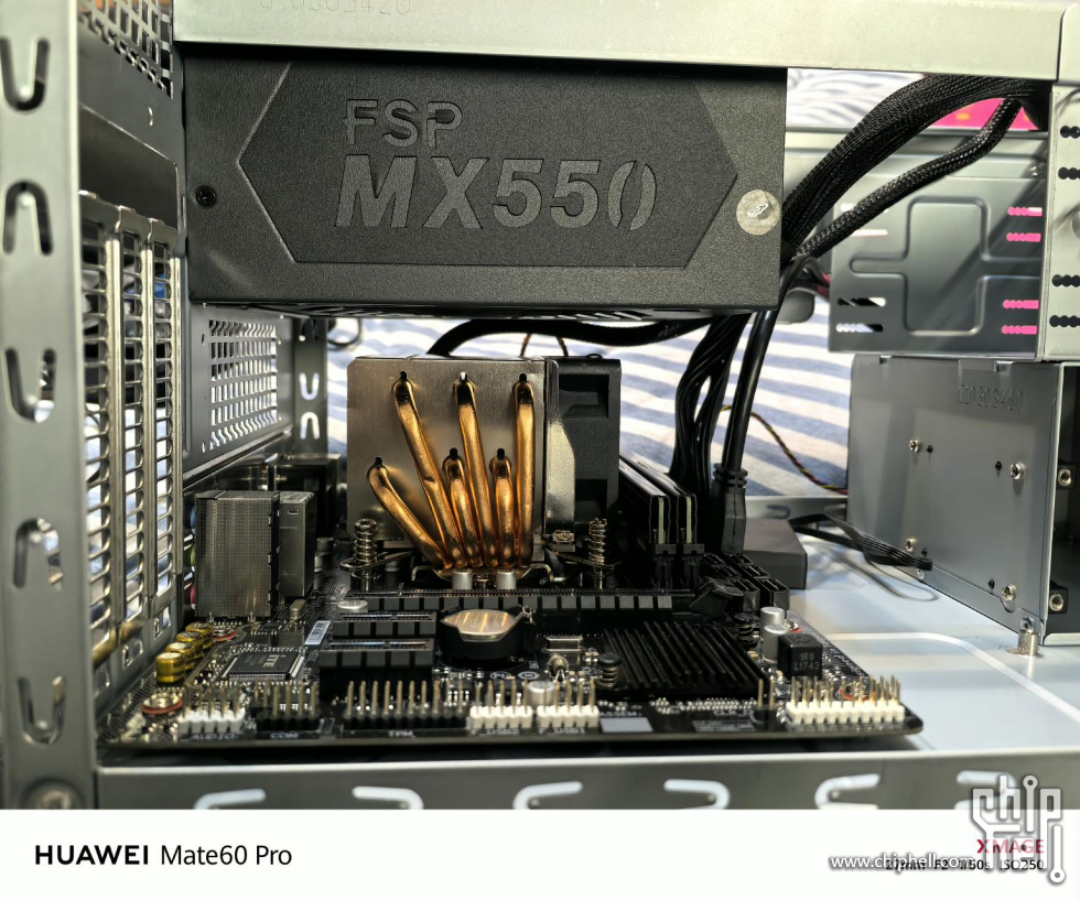

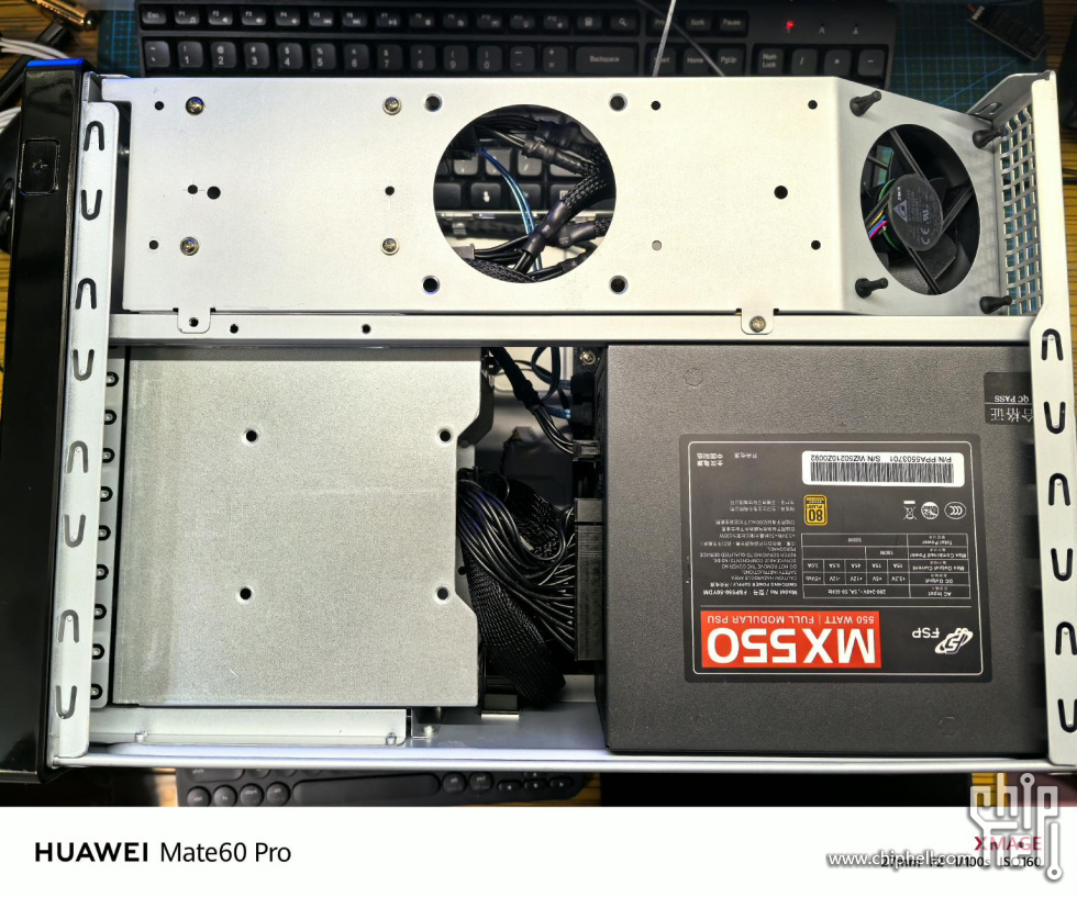

配了全汉550W电源
配了全汉550W电源
机箱用的是银昕珍宝SG02
机箱用的是银昕珍宝SG02
扩展性不错
扩展性不错
我加了一个光驱位转3硬盘盒子,前面可以装一个9CM的风扇

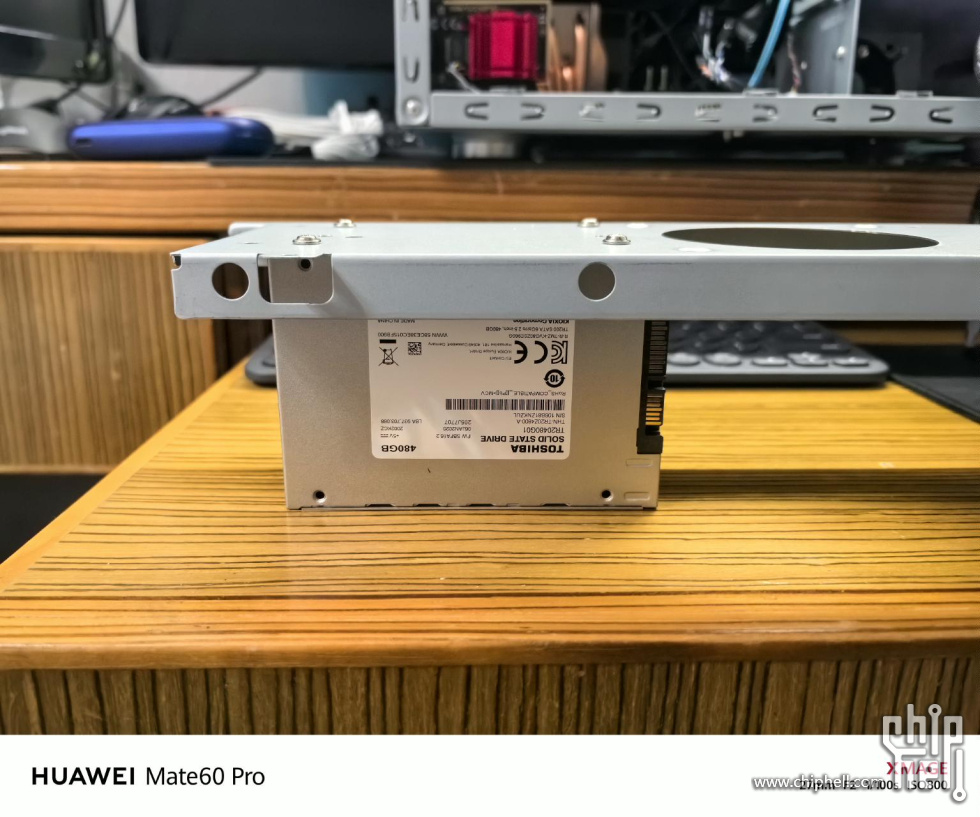

在旁边的固定架上打了几个孔,可以扩展出3个2.5寸硬盘位来。
现在机箱总共可以扩展5个3.5寸硬盘,3个2.5寸硬盘,2个M2硬盘,应该是足够了

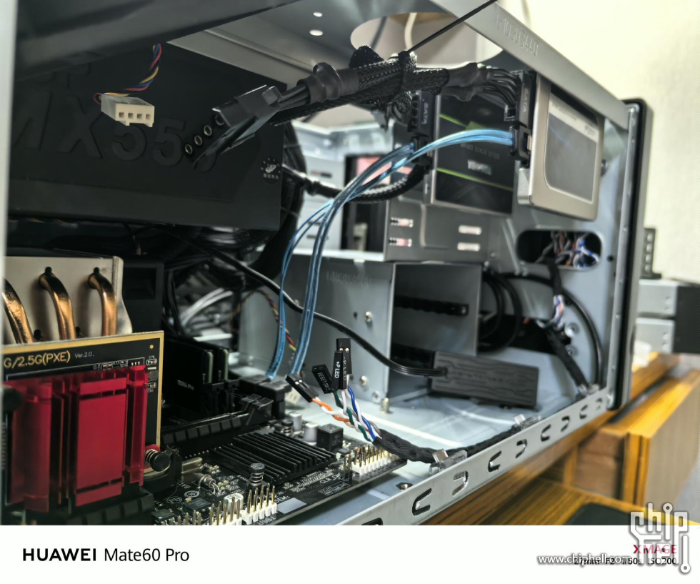

用了一个礼拜,又开始手痒折腾起网络了,因为B250M不带M2接口,于是又上小黄鱼搜寻一番,找了块技嘉的B365小雕,可以支持2个M2硬盘,看成色基本上应该是新的。

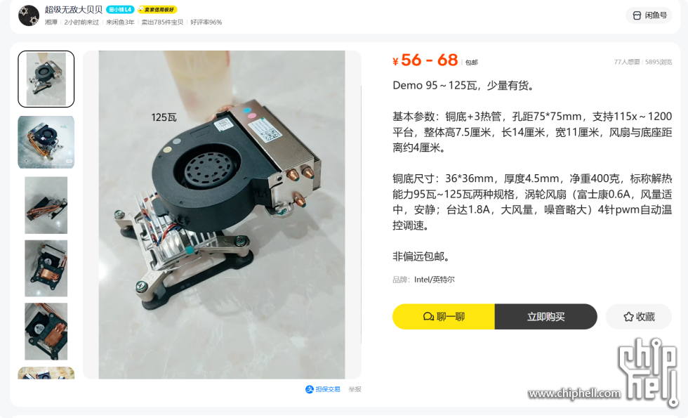

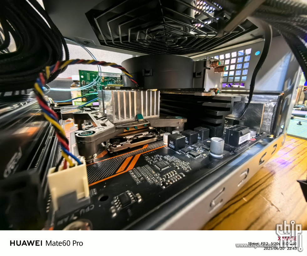

顺便另外换了一个I3 9300的CPU,把旧的小黄鱼卖掉,之花了70块。另外又在鱼淘了一个挺有意思的散热器。各种位置刚刚好
位置高度刚刚好
位置高度刚刚好

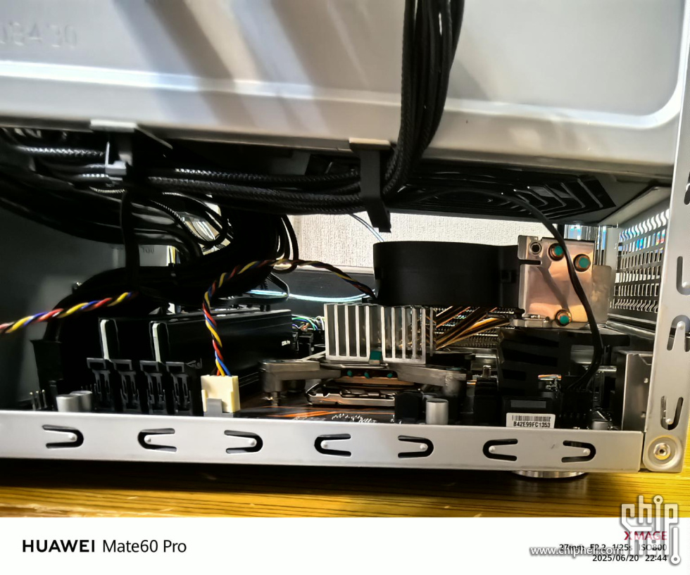

散热器能够很好的把热量排出机器外
散热器能够很好的把热量排出机器外

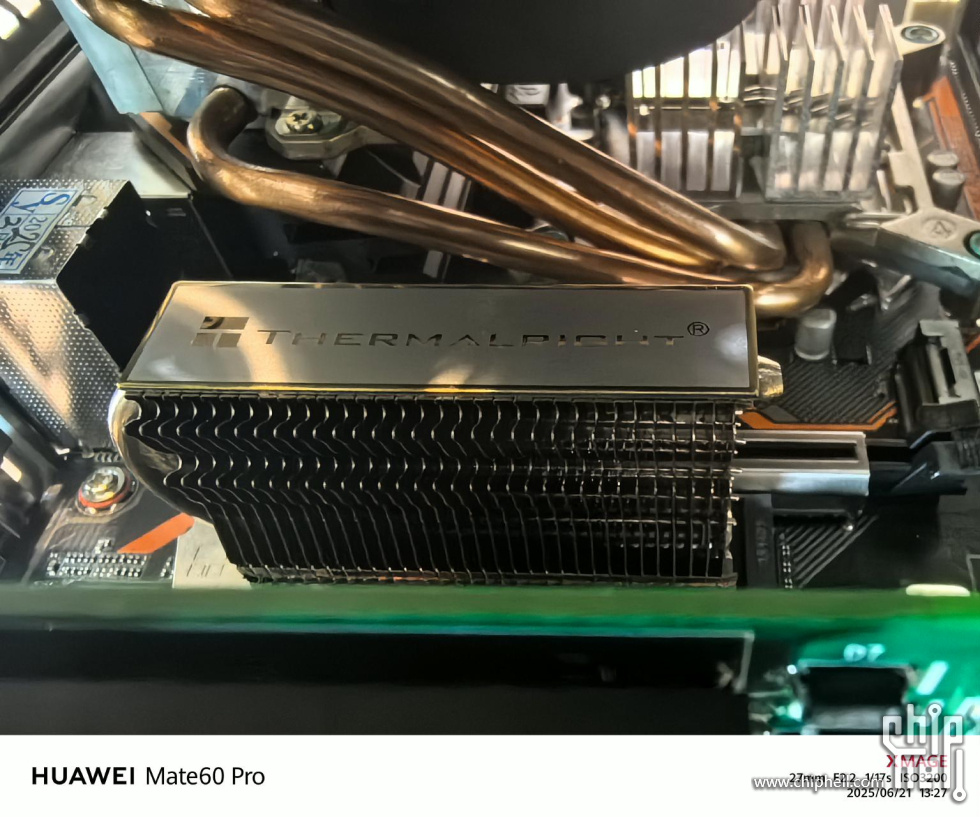

M2硬盘也加了散热片
M2硬盘也加了散热片

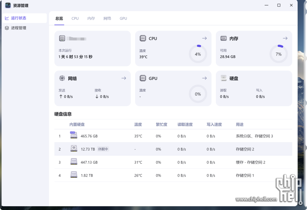

机器仍在储藏室里,广东的夏天还是很厉害的 机器还是很好的撑过第一个夏天,今天晚上室温大约25度左右,这个温度表现还行吧

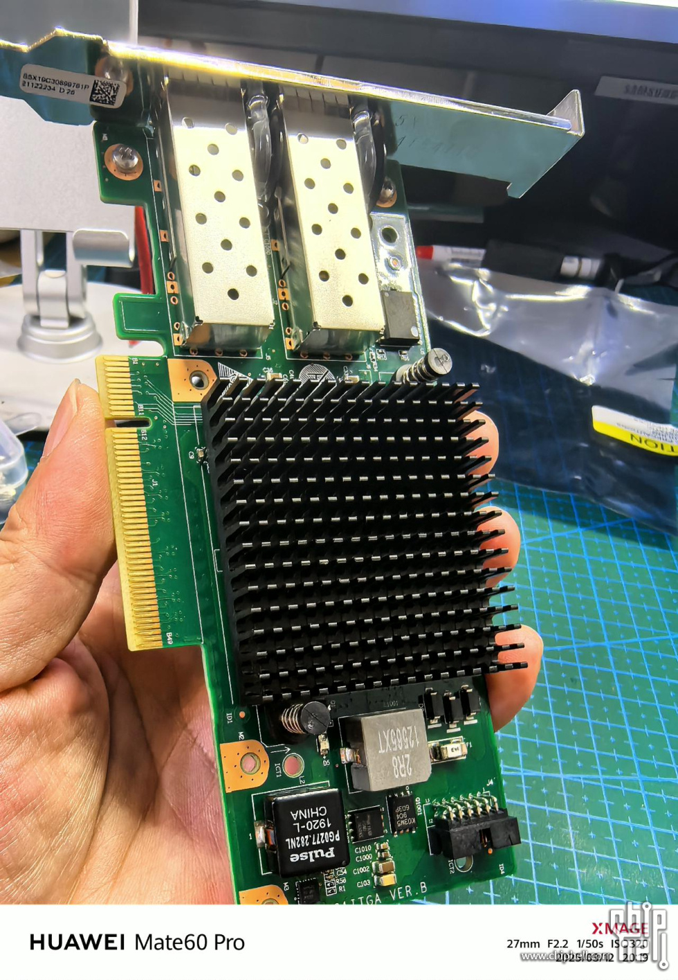

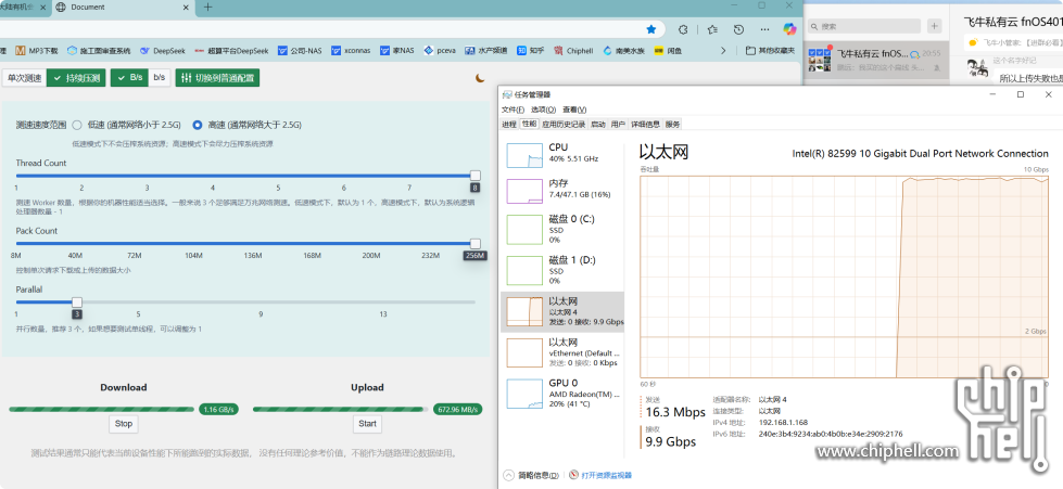

网络部分,买了2块X520双光口的万兆网卡,以及光口交换机,走了隐形光纤连接
测速
测速

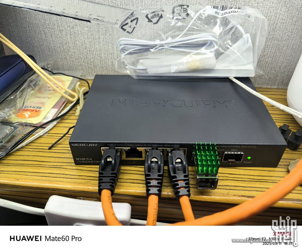

光口交换机
光口交换机

这个散热器很好玩,有两种规格的一个是90W的,一个125W的,看起来都差不多,估计应该是风扇功率有点区别。
主要是能够把机箱内的热空气排出去,各种尺寸都非常适合,当然我前面买的那个小服务器的6热管散热器也挺不错的。
