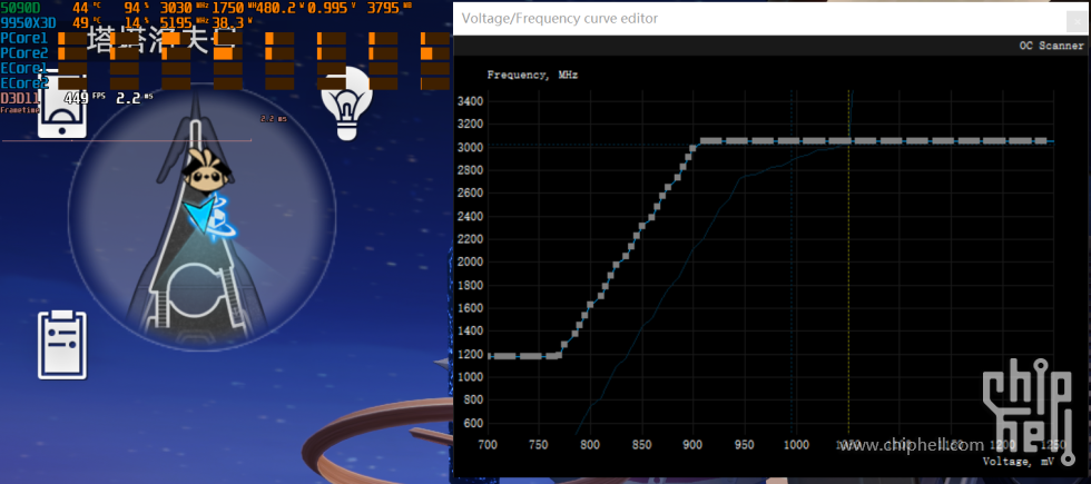

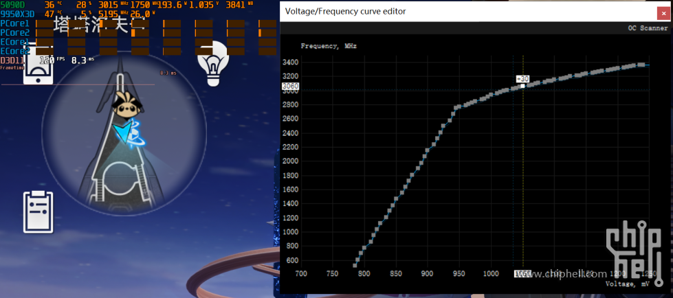

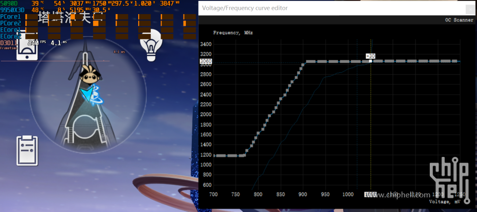

先做一个实验,方便后续解释
在星铁中分别锁定120FPS、240FPS、450FPS,分别作为轻载、中载、重载场景模拟。
对照组设置:Core Clock +30,即全局频率曲线offset +30Mhz。
使用“L”键把曲线电压锁定在1050mV,在1050mV的理论频率为3060MHz。
其他设置默认。
轻载:实际电压1035,实际频率3015,频率差为45
中载:实际电压1025,实际频率2970,频率差为90
重载:实际电压1000,实际频率2887,频率差为173

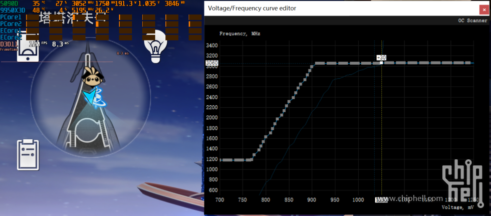

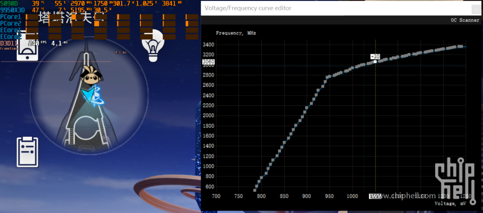

实验组设置:1050mV单点设置offset +30Mhz。
900mV至1045mV的所有VF点通过使用不同的offset值,分别把其理论频率拉高到3052mV。
895mV和左边的所有VF点设置最大有效offset +877MHz。
其他设置默认。
轻载:实际电压1035,实际频率3052,频率差为8
中载:实际电压1020,实际频率3037,频率差为23
重载:实际电压995,实际频率3030,频率差为30
显而易见,实验组的频率差小于对照组的频率差。

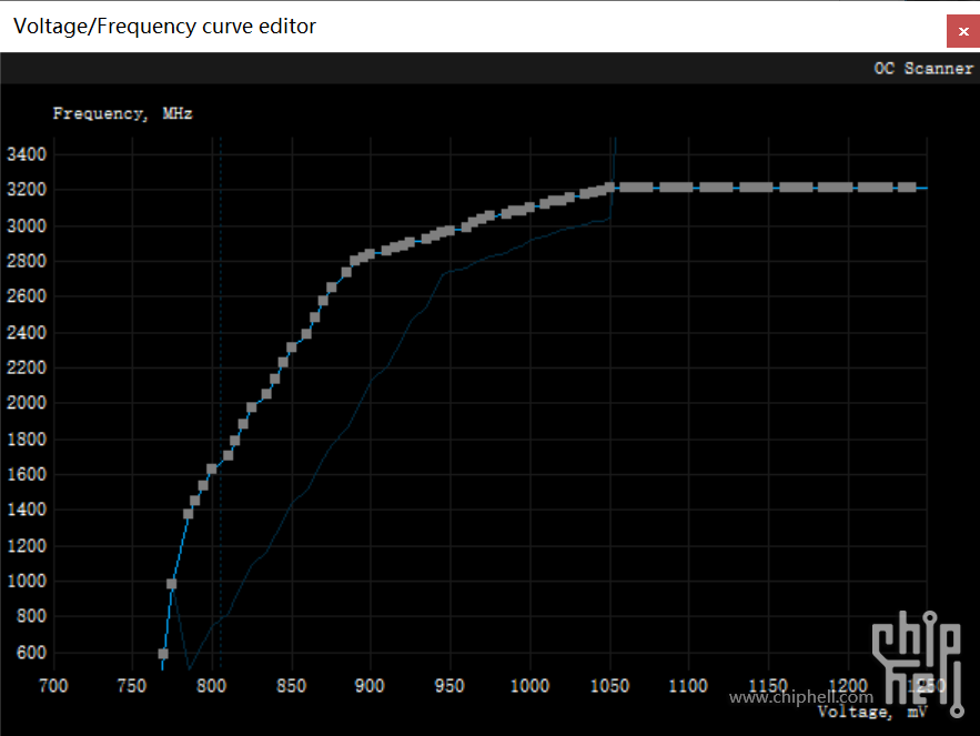

但这种设置是不实际的,因为左边的点不可能运行稳定,一旦没有使用“L”键锁定电压,或者撞了600瓦功耗墙导致电压降低,让显卡跑到了诸如3050MHz@930mV这种运行状态,马上就会崩掉。
如果想要在保持稳定性的前提下最小化5090理论频率和实际频率之间的差距,需要从曲线的最左边开始,逐一测试每个VF点的稳定性,使每个点尽量拉高频率后依然可运行稳定,设置后的运行状态会比较接近显卡真实体质在该点对应的稳定性临界。
最终曲线将接近于这个形状:
