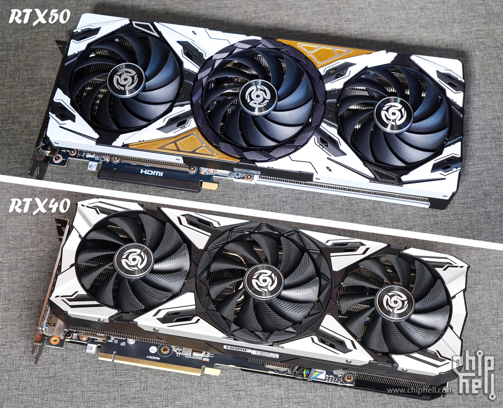

索泰天启的RTX40显卡为黑/银配色,是硬核科幻的机甲风格;而新一代RTX50为黑/白配色(还有点金色),是二次元撞色的机甲风格,大家更喜欢哪一种风格呢?

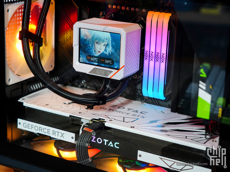

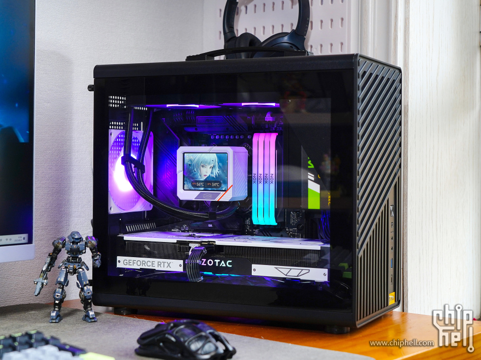

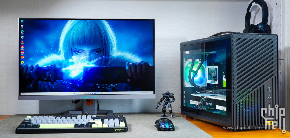

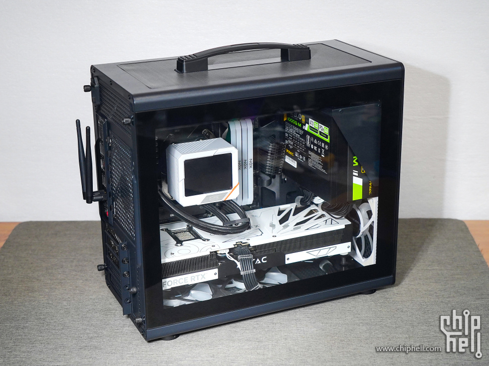

▼既然显卡是黑白配色的,索性这次装机就选择了熊猫配色的MATX方案。对于看惯了纯黑或者纯白主机的各位观众老爷们,这种撞色风格是否能让您的眼前一亮呢?
▼首先来看主机未通电的静态展示:
▼开机后的ARGB灯效自然也是少不了的。

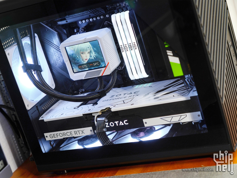

▼如果觉得五颜六色太闹腾,也可以统一调成白色,更能体现熊猫配色的风格。

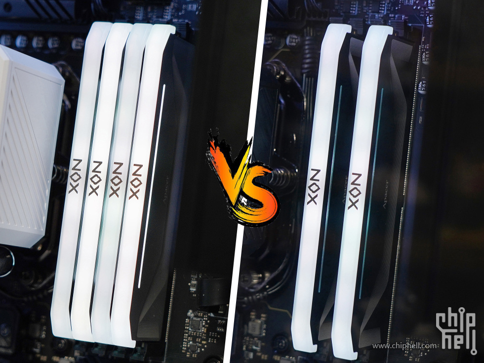

内存插2条还是4条好?
▼细心的小伙伴们一定发现了,这次装机插满了4条内存槽,但现在一般都是只装2根,这是为什么呢?

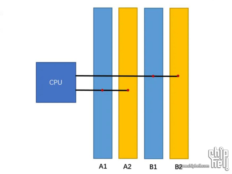

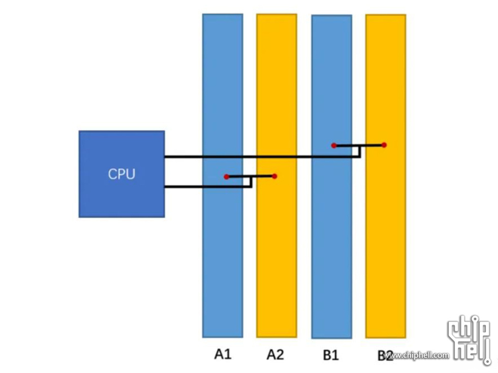

▼主板的4个内存插槽,有两种内存布局,T-Topology和 Daisy Chain。T-Topology为同一内存通道分别连接两条内存插槽并联使用,这样每个插槽电器性能比较一致。但如果不插满4条内存,空余插槽会形成干扰,简单来说装4条的速度比装2条快。
Daisy Chain把一内存槽的接线串联(菊花链)到另一内存槽,装入两条的效果最佳,装四条就得降频了。
由于大多数人只会购买2条内存,因此厂商们也就都选择了Daisy Chain布局方案。同时这种方案也有利于内存超频,成了主板宣传的重要参数。
这种局面算是双向奔赴了,但确实苦了想插满内存槽的用户了。在DDR4时代,情况还好,4根内存条基本还能运行在主流频率。但到了DDR5时代,单个内存的64bit通道分为了2个32bit,以实现更高效率的使用和速率,从某种意义上说一条已经是一个双通道了。这种情况插入4条内存不仅对主板造成极大的压力,CPU也感到了压力山大。

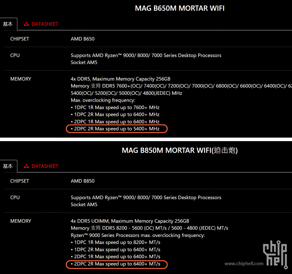

下图为微星B650迫击炮的支持内存频率情况,2条内存可以支持到6400+MT/s,4条内存只能到5400+MT/s,差了1000+MT/s!不过到了微星B850迫击炮,情况就好得多了,4条内存能支持到6400+MT/s,总算到了主流频率。

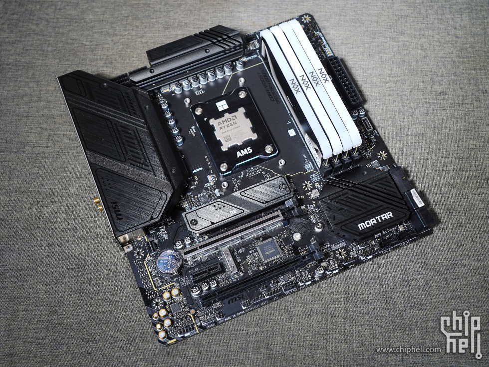

▼主板是微星的B650迫击炮(丢了1个散热片)),B650主板的性价比更高一些,并且这款主板还支持PCle 5.0 X16(虽然官方标注为PCle 4.0 X16)。

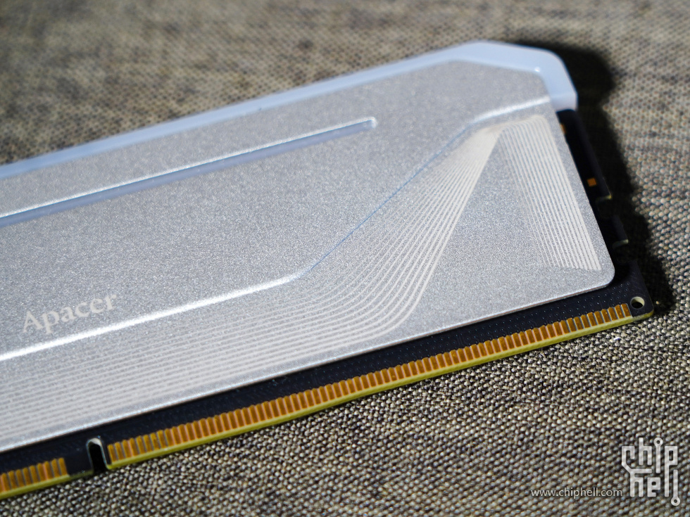

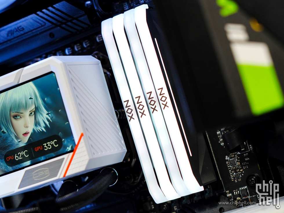

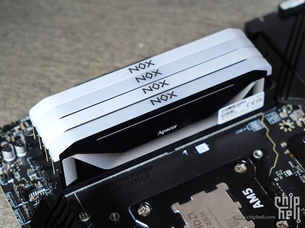

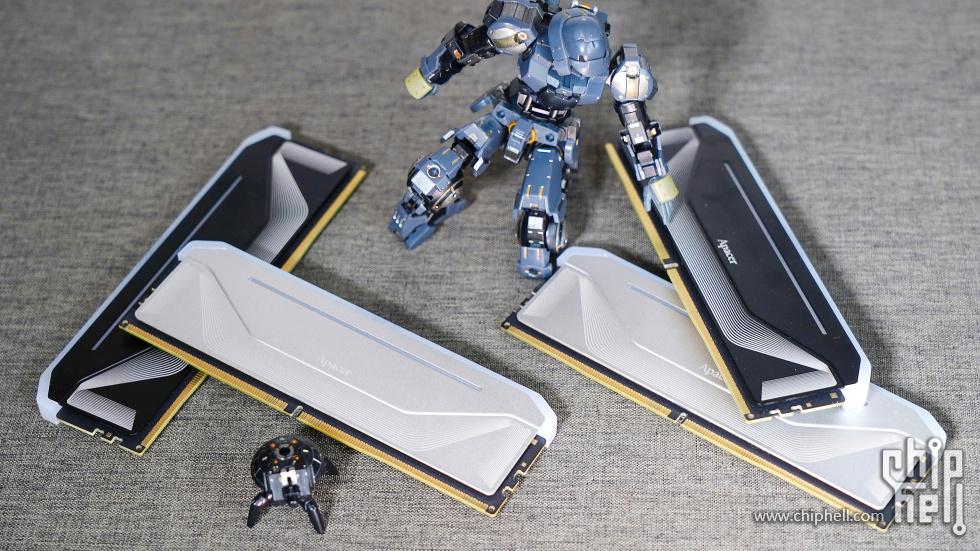

▼内存选择了宇瞻NOX DDR5 RGB ,马甲为全铝材质,表面为微磨砂质感。
▼内存提供了黑色和银色两色可选,各入一对。不到44mm的高度,能兼容大部分双塔风冷散热器
▼中间有Apacer的宇瞻英文logo,下层有条纹作为装饰。靠上位置有一横条开窗,内置导光条可以展示RGB灯效。马甲分成高低两层,当然这个落差非常小,只是作为装饰。
▼内存顶部为大面积的白色导光条,中间位置有NOX字样,点亮后具有广角漫射灯效,并支持各大板厂ARGB灯控软件。

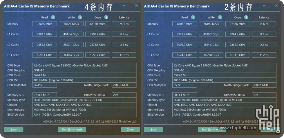

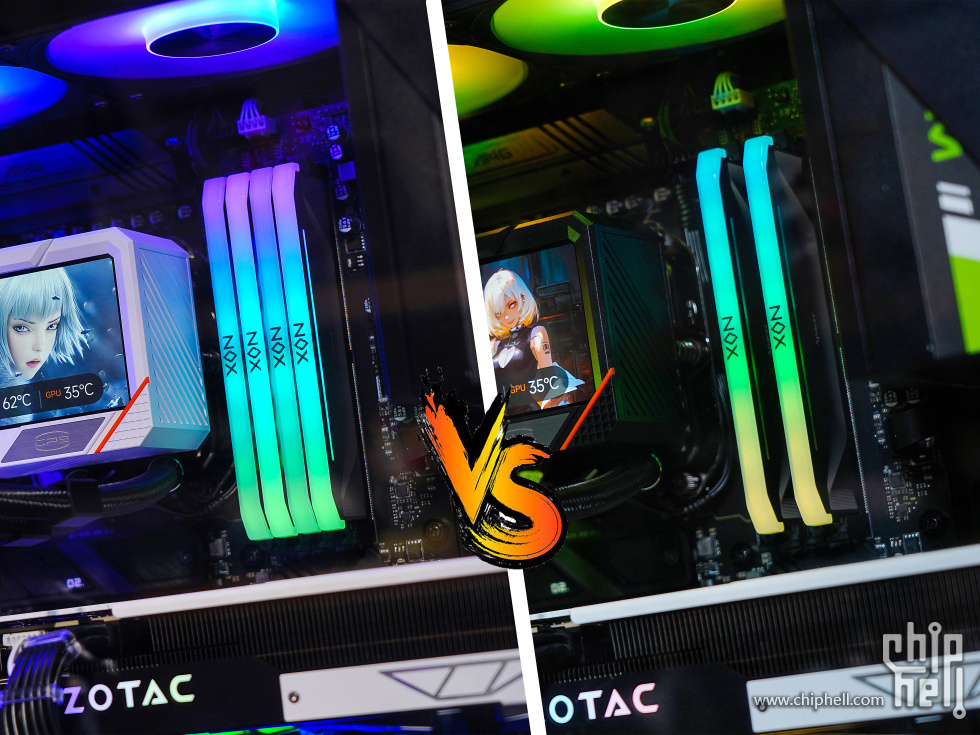

▼插入4条内存后,虽然5600MT/s可以进入到系统,但要比较稳定还真得降到5400MT/s(和官网一致),主时序可降低到C28,但小参优化只能开到Relax(最低档);2条内存在同频模式下开到6400MT/s也没啥问题,选择用6000MT/s的数据来对比,主时序为30,小参优化开到更高的Balance档位。
▼测试数据对比如下;2条6000MT/s的内存相比4条5400MT/s的内存,在读写速度方面快10~18%,延迟方面也少了14%,单从内存性能方面来说,差距还是蛮大的。

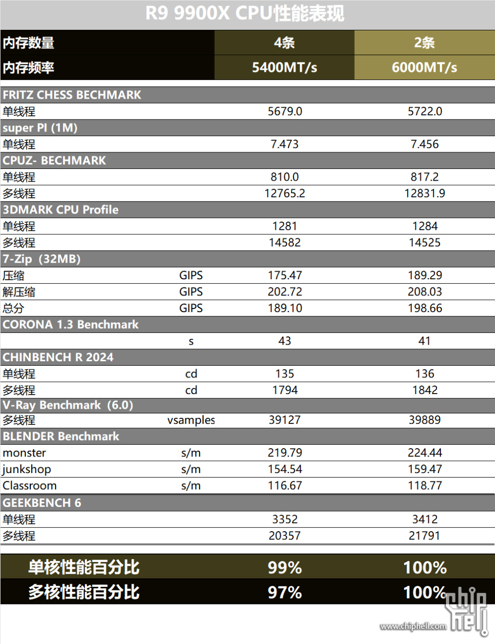

CPU性能
▼做了一些常规的CPU测试,内存频率对压缩性能影响比较大,其它测试并未拉开太大的差距。综合下来,2条6000MT/s内存相比4条5400MT/s内存,在单核性能方面只领先1%;在多核性能方面领先了3%。性能差异并不算太大。

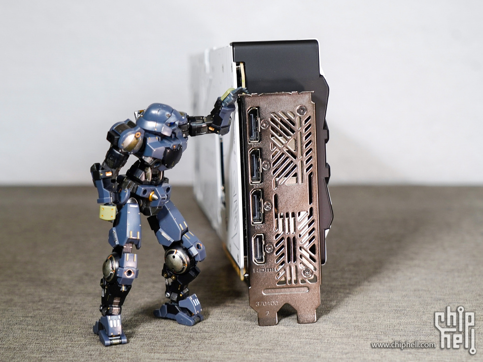

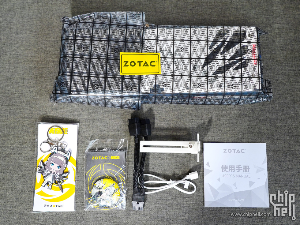

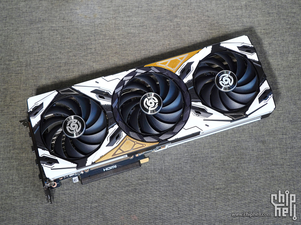

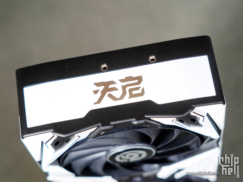

▼显卡为索泰RTX 5070 12GB 天启 OC,附件包括使用手册、天启姬钥匙扣、天启姬徽章、2X8Pin转16Pin电源线、ARGB 同步线和显卡支架,还是挺丰富的。

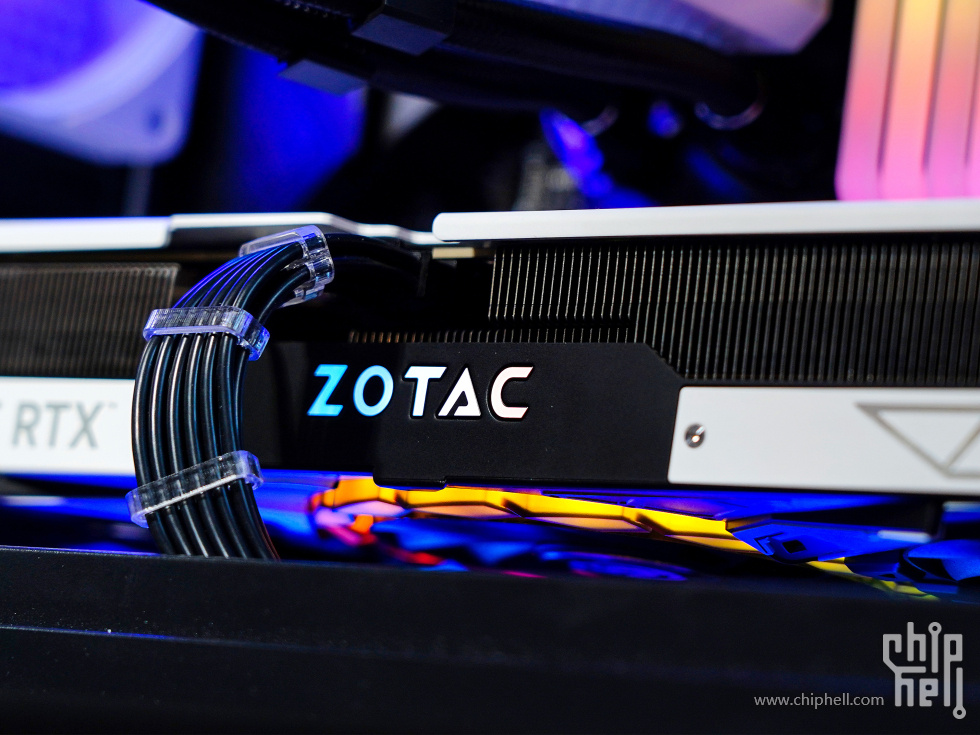

▼新一代天启除了黑白配色,还点缀了些金色甲片,丰富了层次,也更加精致。显卡尺寸为338mm*134mm*53mm,散热体系为三风扇+加厚加高鳍片。

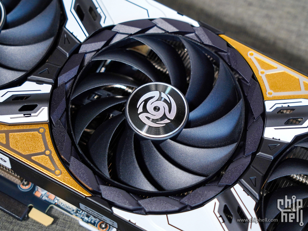

▼三个风扇采用高强度新型复合材料,叶片曲率经过优化,降低风噪提升风量,并具有低负载停转功能。“启世之环”还在,就是中间风扇罩外圈的ARGB灯环,网友们把这种设计戏称为“煤气灶”。

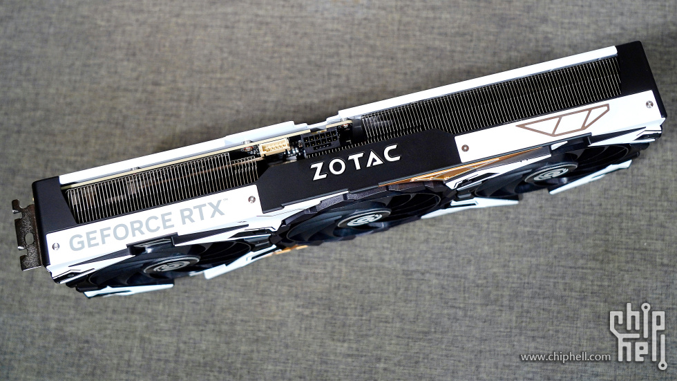

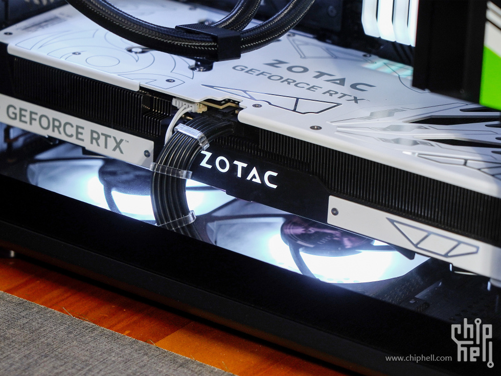

▼显卡侧面同样是黑白撞色设计,有大面积的散热开口。厚度基本为2槽半,中间的索泰“ZOTAC”部分具有ARGB灯效。

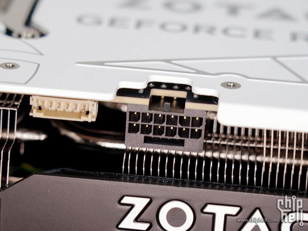

▼供电方面采用符合ATX 3.1/PCIE 5.0 供电规范的12V-2x6 供电接口,反扣设计,插拔更轻松。接口采用镀金设计,耐氧化腐蚀,导电性更好。左侧为ARGB 同步线的接口。
▼另一侧的结构也是差不多的,可以看到PCB部分并不是很长。
▼显卡前端采用全封闭设计,“天启“两个字采用中文的浮雕工艺。

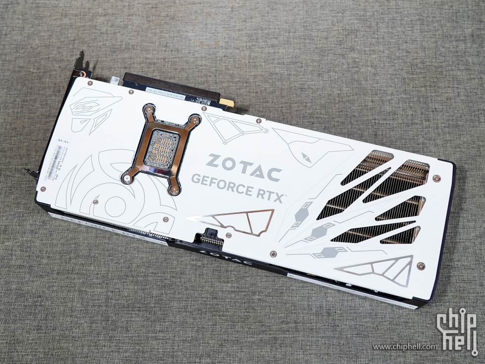

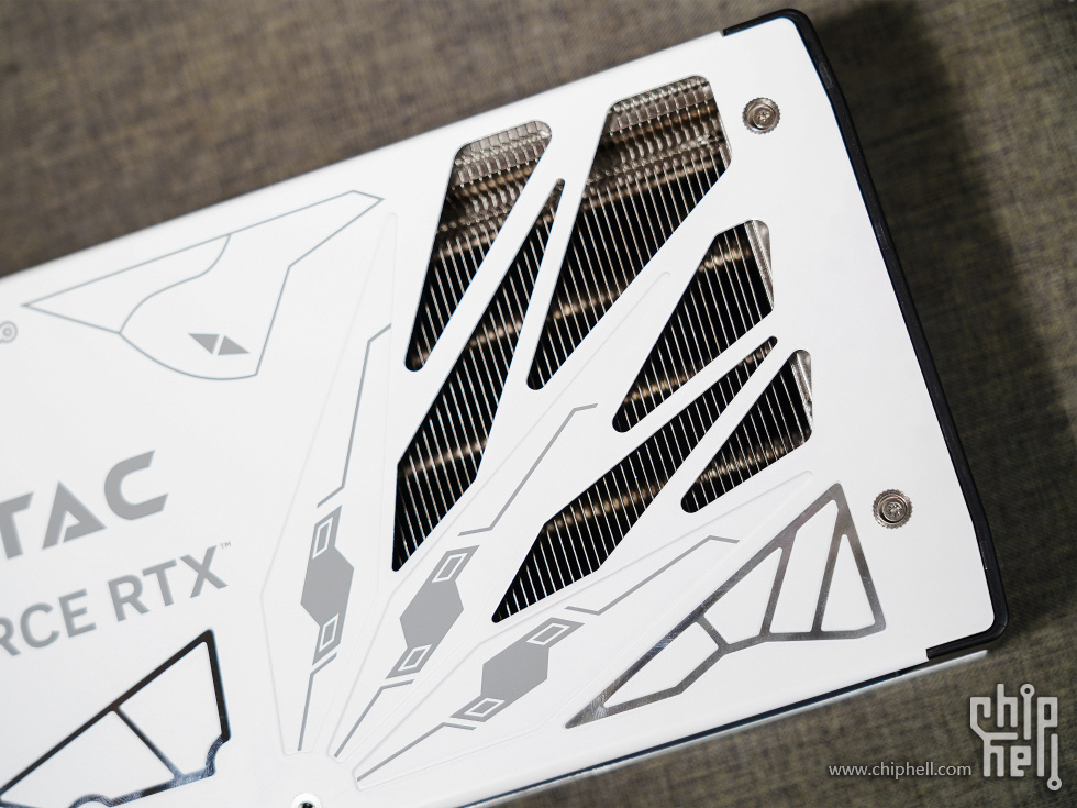

▼背面配备了白色的铝合金背板,上面有索泰log和机甲飞翼装饰条纹。最大的改变是取消了上代安装在背板上的两个“天启之翼“风扇。
▼背板前端有些翼装的镂空设计,内部没有PCB,形成了贯穿式风道,有利于空气穿透鳍片,提升散热效能。
▼IO的挡板上设计有大量的散热镂空,并提供了三个DisplayPort 2.1b接口和一个HDMI 2.1b接口。并且可以看到采用了比较明显的越肩设计。

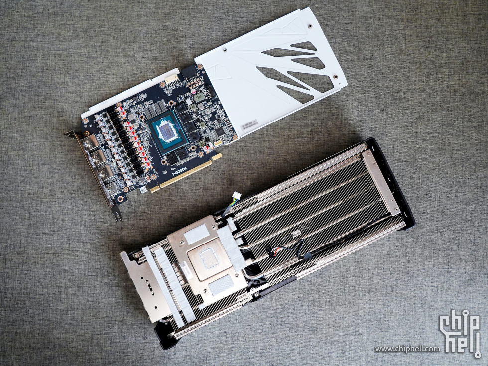

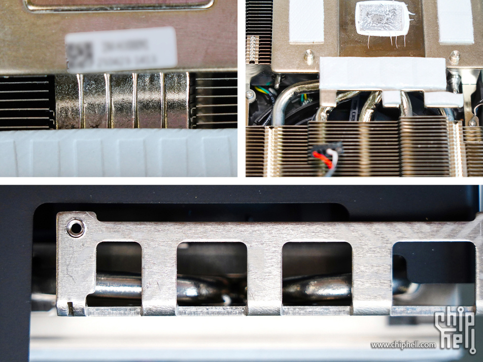

▼拆解下显卡,散热系统为均热板+鳍片+热管相结合的形式,另外PCB比较短。
▼配备了5根6mm镀镍复合热管,其中有2根热管呈U型返回到核心对应部分的鳍片,进一步加强这一区域的导热。

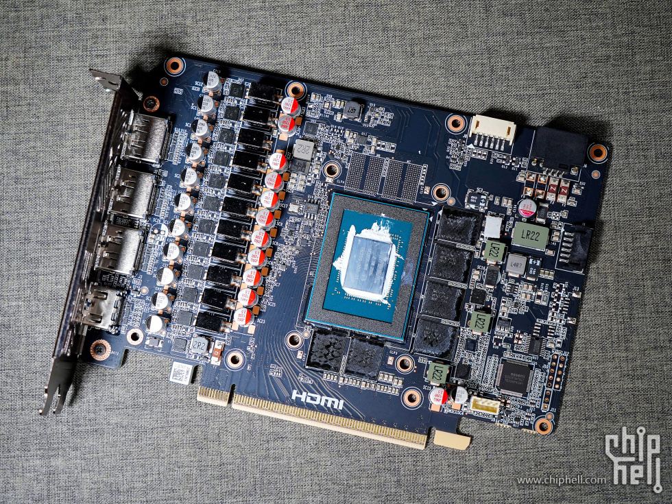

▼供电系统采用11+3相,使用大量固态电容进行进行滤波,为GPU和显存提供更纯净的供电。

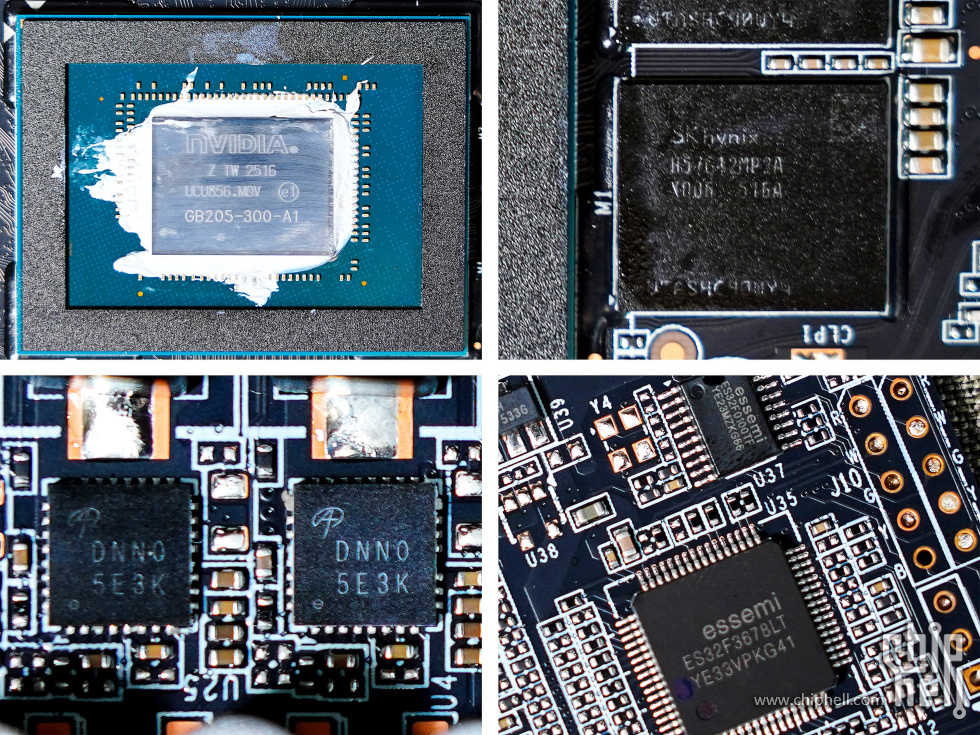

▼GPU芯片型号为GB205-300-A1,CUDA核心数量为6144个;在核心周围共有6颗容量2GB的海力士GDDR7显存;DrMos来自Apha & Omega,丝印DNNO,没有查到参数,估计单颗最大持续电流达到50~55A。PCB上有来自东软(Eastsoft)的两款单片机芯片,丝印分别为ES32F3678LT和ES32F0100TF,应该是用于控制风扇转速、显卡灯光效果、辅助电源管理等功能。

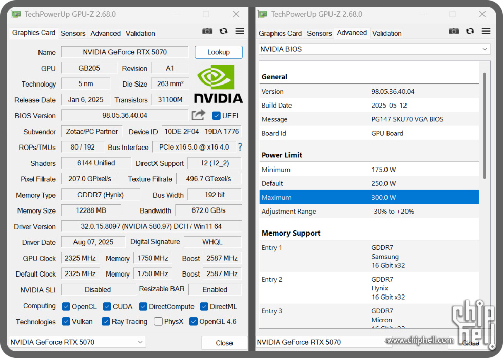

▼RTX 5070 12GB 天启 OC,Boos频率为2587MHz,比公版要高一些。这款显卡的功耗也未被锁定,可用从250w提高到300w,意味着它有着更好的超频性能。

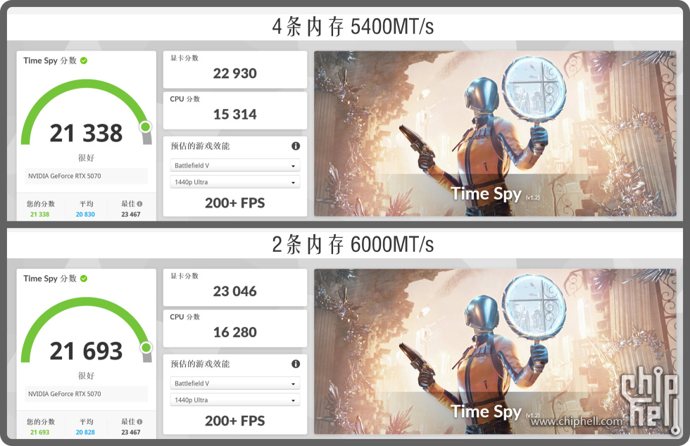

3DMARK-Time Spy
▼2条6000MT/s的内存相比4条5400MT/s的内存,在CPU分数方面,领先比较明显,有6%的优势。但在显卡分数方面,优势就非常微弱了,只有不到1%。

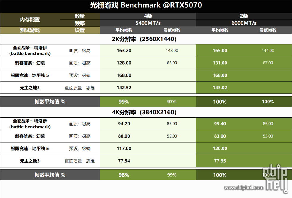

▼不管是2k分辨率还是4k分辨率,2条6000MT/s的内存相比4条5400MT/s内存的平均帧数优势只有1~2%.

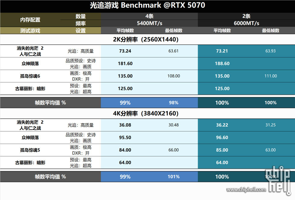

光追游戏测试
▼在2k分辨率/4k分辨率,2条6000MT/s的内存相比4条5400MT/s内存的平均帧数优势只有~1%.

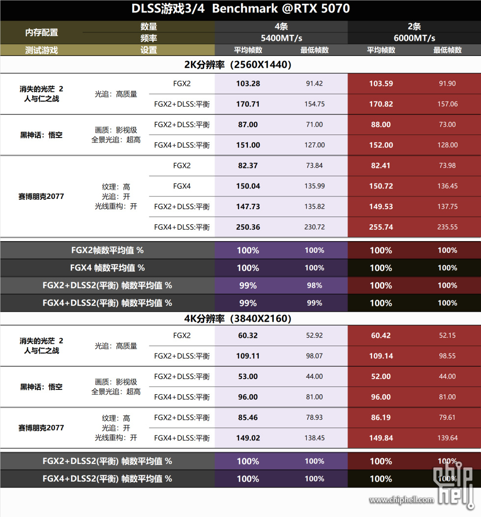

DLSS 3/4游戏测试
▼2k分辨率下仅使用帧生成(FG),两者基本没有差别。开启帧生成+超采样后,2条6000MT/s的内存仅有1%的优势;4k分辨率下,使用RTX5070这种显卡来玩硬件杀手级别的游戏时,就不得开启帧生成+超采样模式了。这种情况下,两者又没有区别了。

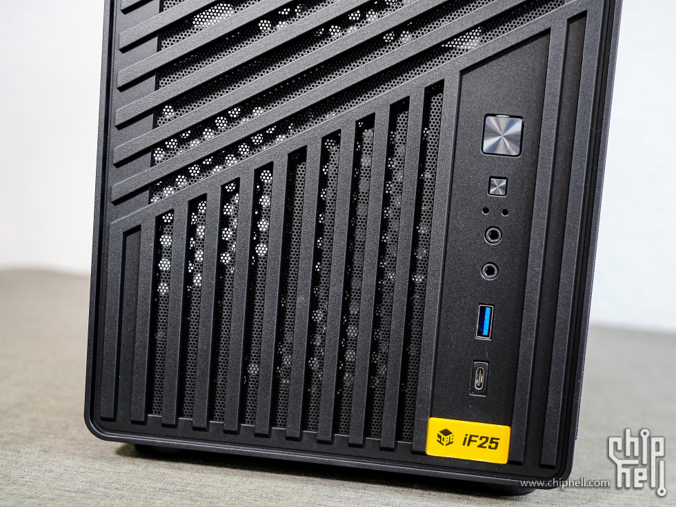

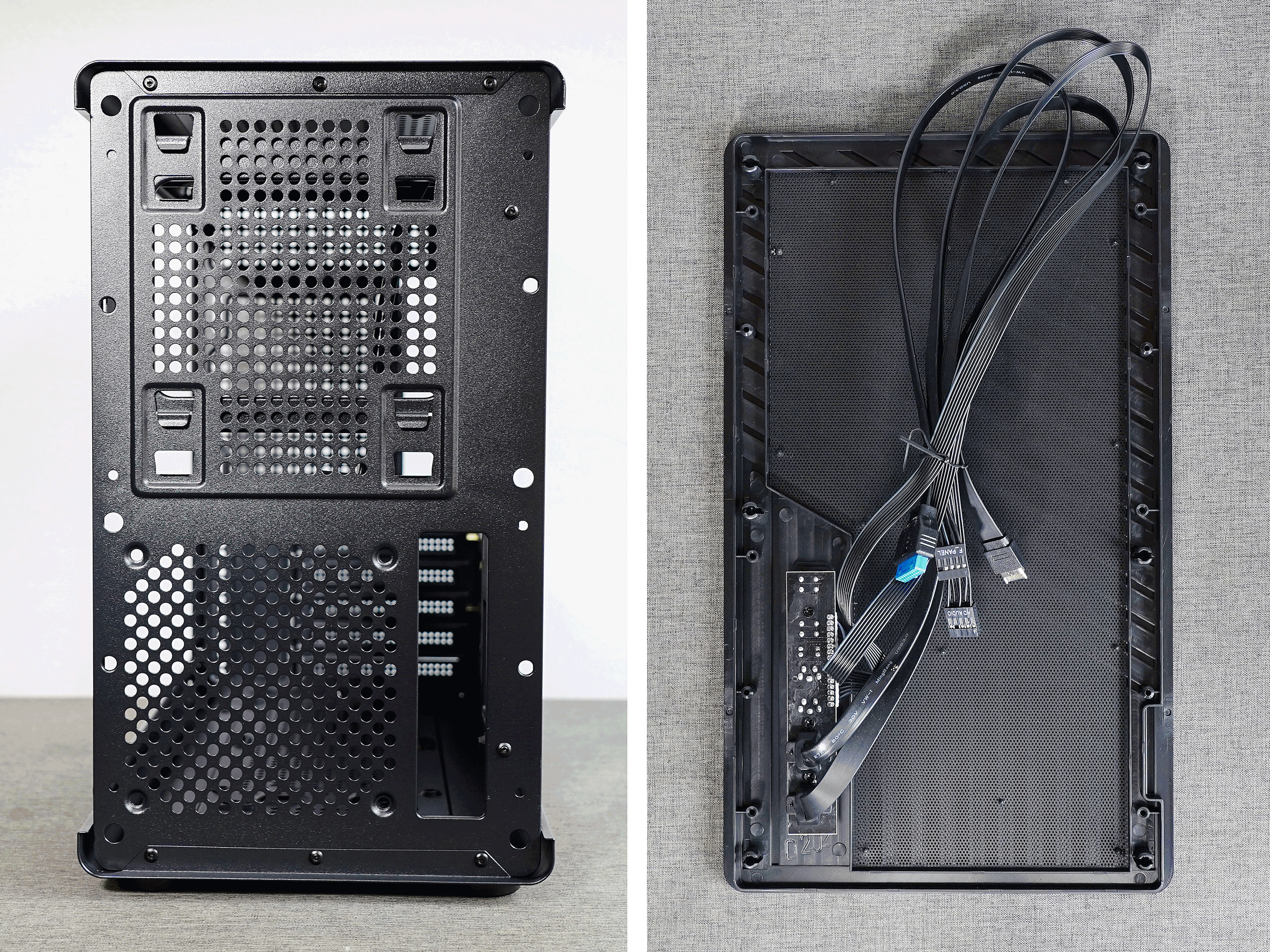

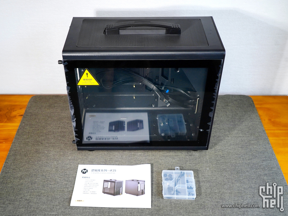

▼机械大师的逻辑库系列,主打价格亲民,之前推出的iF17(18.5L)和iF13(13.5L),都是迷你型的,最近的 iF25 尺寸为388×200×340mm,体积约 26.4L,相对于前两款来说,大了不少。价格也是机械大师机箱中最低的,黑色的269元;白色的279元(券前)。

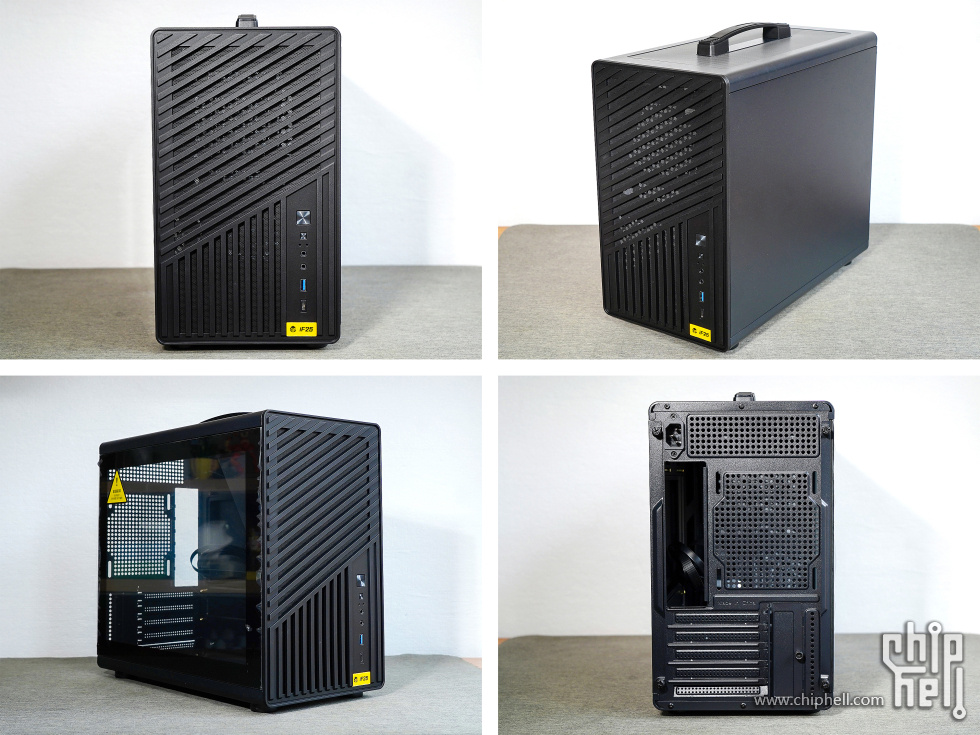

▼iF25造型方正简洁,但边缘的圆角过度又比较明显。前面板为工程塑料,采用斜交格栅设计,通风面积较大;左侧板为玻璃面板;右侧为非mesh钢板;尾部支持一个120mm风扇,有5个PCIe槽位,兼容3槽显卡不成问题。不过为了节约成本,档板都是一次性,要是能有一个能重复使用的就好了。
▼I/O 接口位于前板右下方,从上到下为:开关键、重启键、1 个 USB-A 5Gbps 接口、1 个 USB-C 10Gbps 接口,这个价位的机箱能给个type-C接口还是非常不错的。

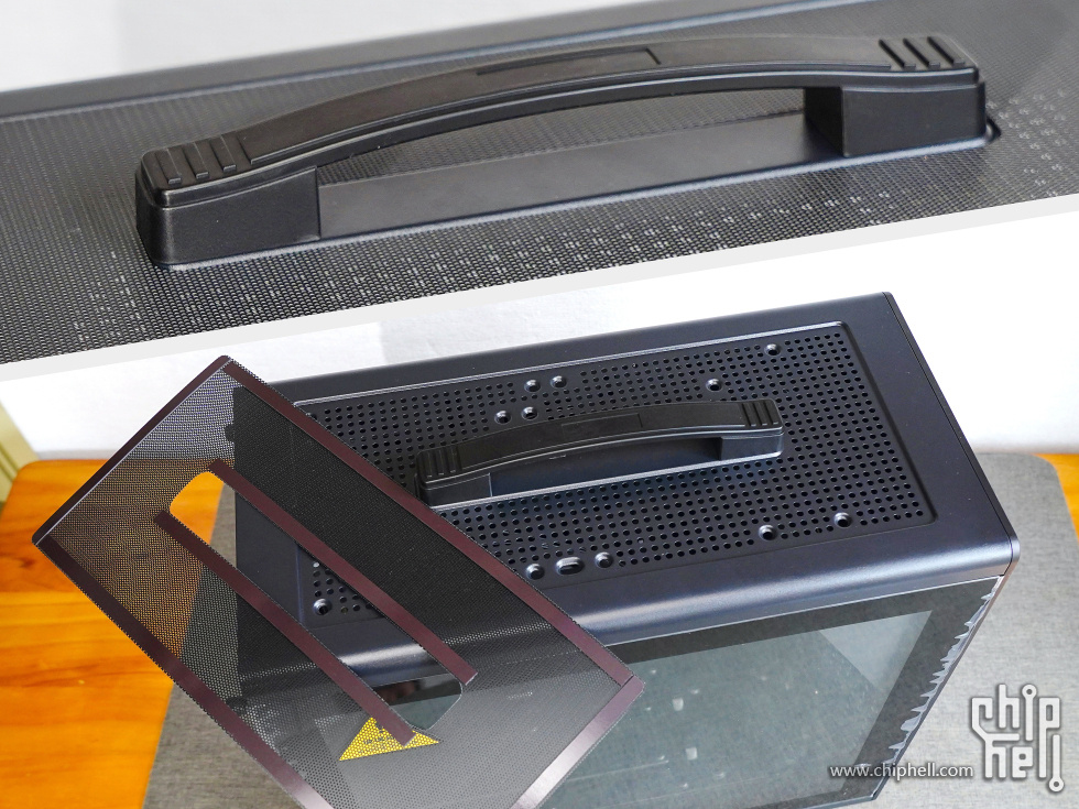

▼iF25 保留了机械大师标志性的提手元素,不过这个提手为全塑料材质,也不能拆卸。机箱顶部有磁吸式的防尘网,支持2个120mm/2个140mm,也支持240mm规格的冷排安装。

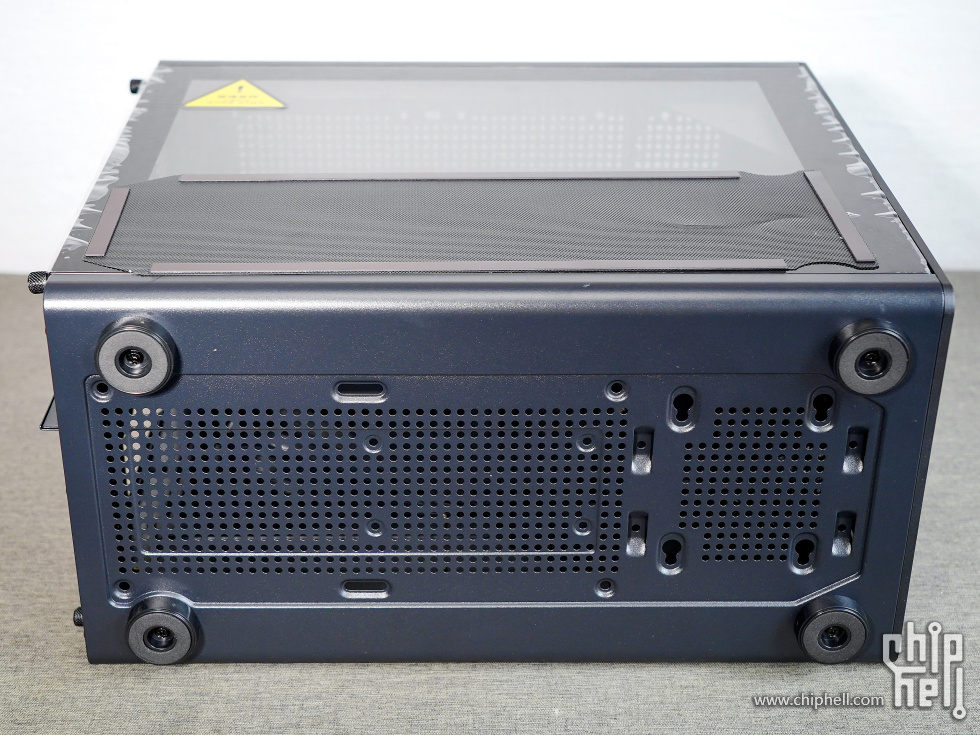

▼底部为大面积的mesh设计并配有磁吸防尘网,支持安装2个120mm风扇。底部靠前位置支持安装1个3.5寸硬盘位,或1个2.5寸硬盘位,中间位置的孔位,应该也能安装一个3.5寸硬盘(会挡住一个风扇安装位),但官方并没有介绍。四个支脚有加泡棉防滑脚贴,以增加稳定性。

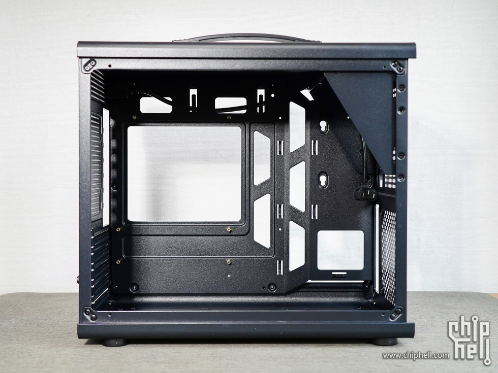

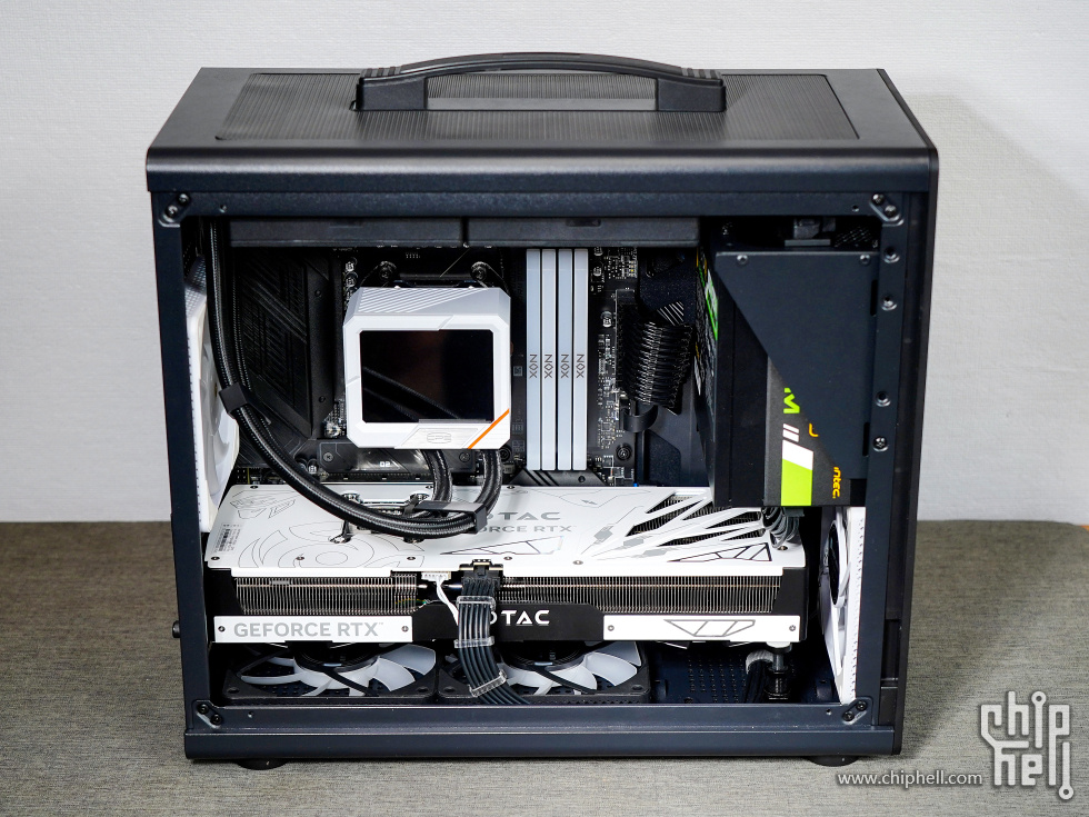

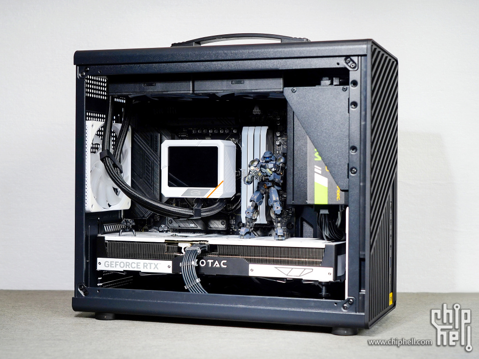

▼拆卸下前面板可用看到机箱为电源前置结构,固定电源的位置有2个选择。电源安装在靠上位置,只能安装风冷散热器(顶部依然可以按照风扇)。电源安装在靠下位置,顶部可以安装240水冷。官方给出的电源兼容长度为160mm,就是电源安装靠上位置,同时前面板还能安装120mm风扇的电源长度。如果显卡较短,并且前面不安装风扇,能安装更长的电源。
▼机箱支持 M-ATX 主板以及 ITX 主板,最高 170mm 的风冷散热器,兼容 350mm 长度的显卡。
▼电源需要先安装在电源架上,再装回到机箱中。

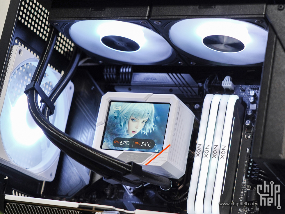

▼选择了水冷方案,所以电源安装在靠下位置,由于主板的显卡卡槽在第二档板位,电源和显卡的间距还比较大,打理模组接口处线材比较轻松。要注意水冷水管只能安装在尾部方向,此时尾部安装常规的25mm厚度风扇,会让水管曲线比较难看,所以我安装的是15mm的超薄风扇,其它风扇位也都安装了种超薄风扇。

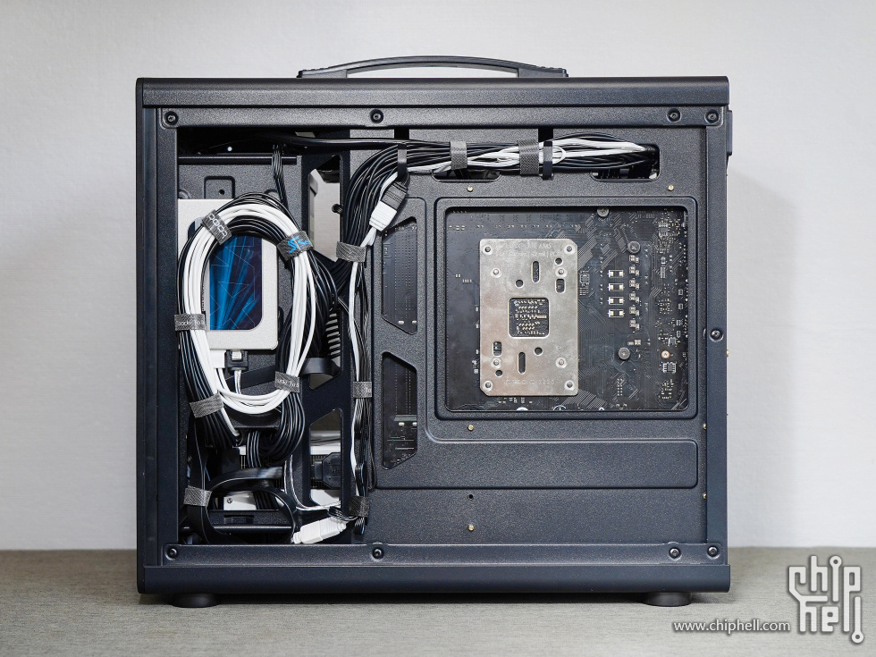

▼机箱有背线空间,靠近前面板的空间较大,所以大多数线材要集中到这里。这个部位还可以挂载一个2.5寸硬盘,但这样收纳线材的空间会变小,建议安装到底部前端会更好些。

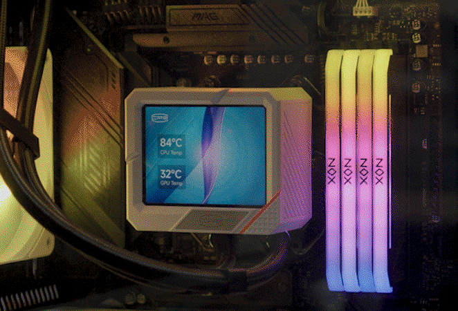

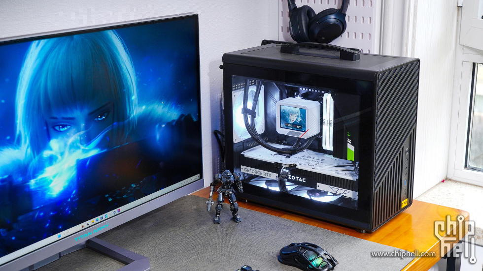

▼要装黑白配色风格主机,水冷其实是黑色的。我这里正好有个同型号的白色360水冷,所以就替换上了白色的显示屏幕,让风格更加统一。

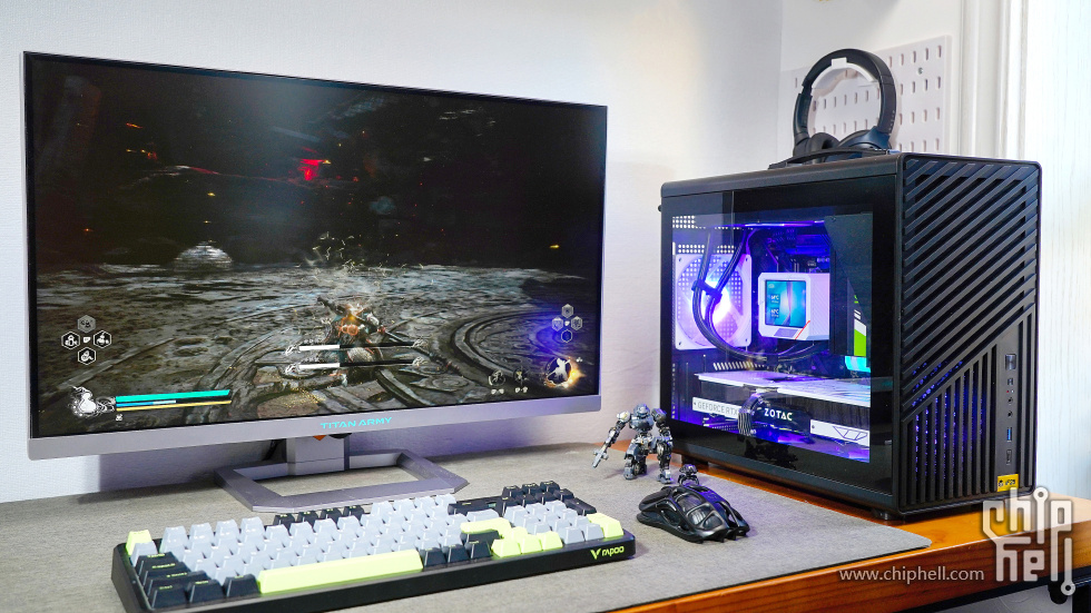

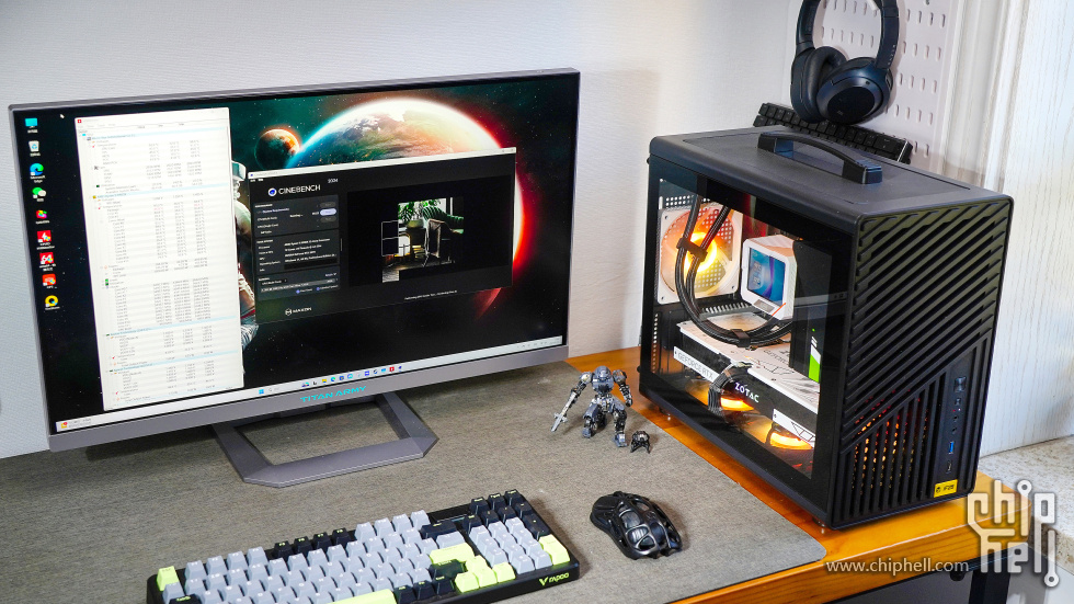

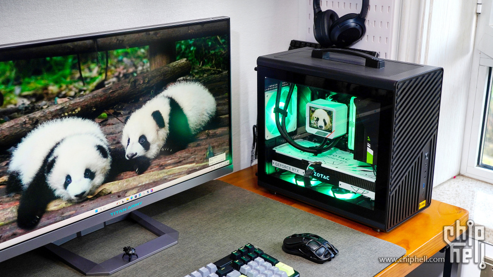

▼最后桌面上的效果属于可盐可甜。

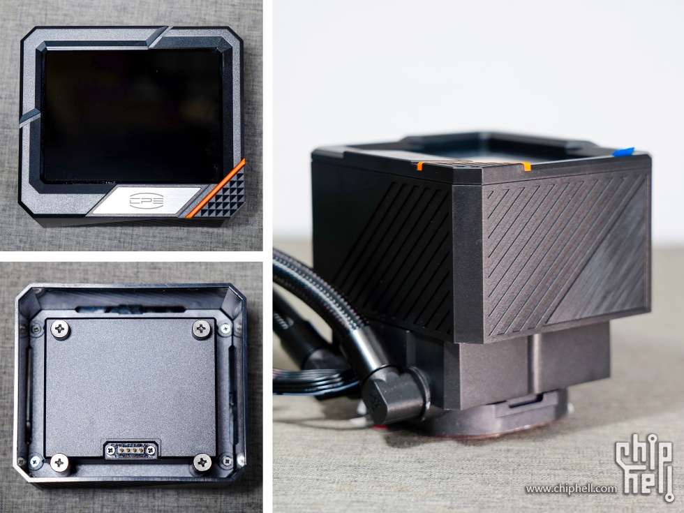

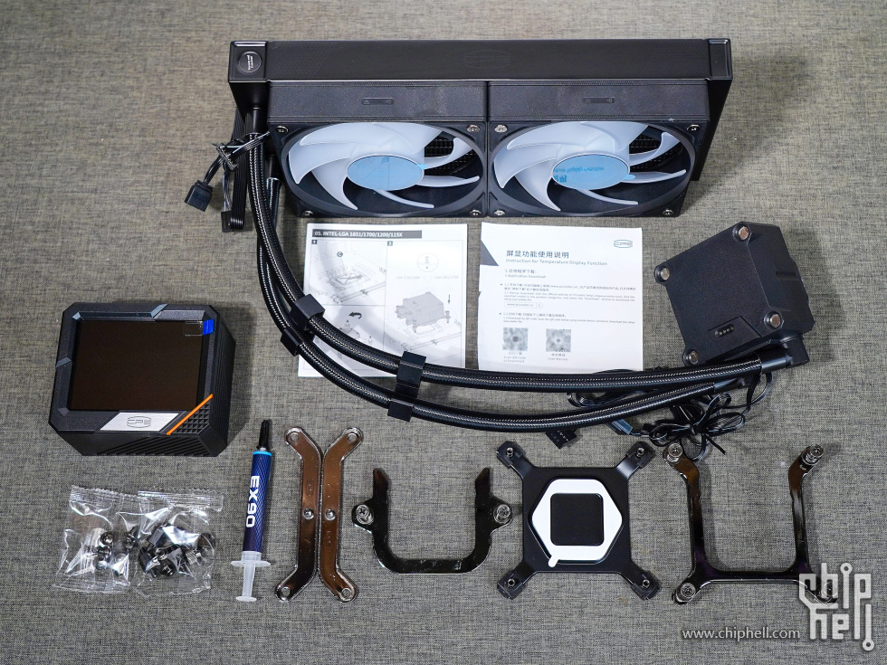

▼散热器选为超频三北境GT240,风扇预装在冷排上,显示屏幕采用与冷头分离的设计。背板扣具都为全金属材质,支持Intel LGA115X/1200/1700/1851和AMD AM4/AM5的主流平台。其它附件还有说明书,一管2g容量的EX90导热硅脂。质保长达8年!支持个人送保,以换代修,漏液赔付。

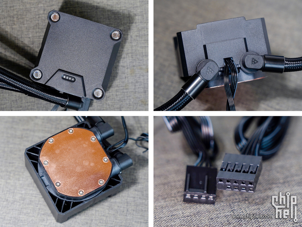

▼冷头为方形,内部采用自研的第二代大腔体水泵方案,核心传动系统采用烧结陶瓷轴芯和轴套,电机最高转速为2600RPM。底部采用纯铜材质,尺寸约61mm×55mm,完全覆盖住主流CPU表面。水管和冷头的结合采用了全铝保护套,活动范围比较大。 4pin水泵供电线与USB线都在冷头上。
▼水冷头四角有磁吸触点,用于和磁吸式屏幕的固定。磁吸式屏幕为3.5寸(91.5mm×90mm×85mm),内侧有4个金属触点,用于实现供电和数据传输功能,安装到冷头上还是挺高的(大概85mm)。

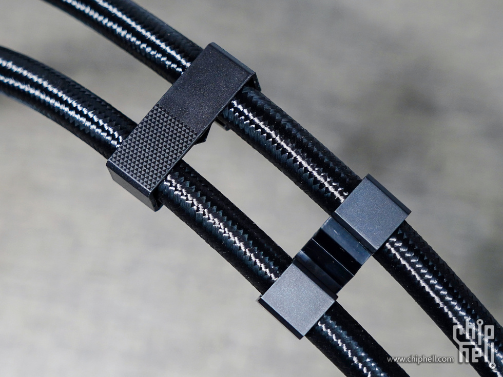

▼水冷管长度为400mm,采用了高耐压水冷管,表面用编织网进行包覆。还有2个管线卡箍,让水管的曲线更加优美。

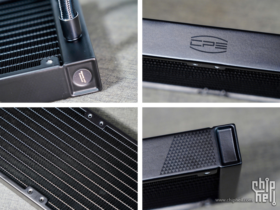

▼冷排为240规格铝排,27mm厚,12条水道设计。侧面有超频三LOGO和三角图案做为装饰。加液口是有的,但不建议私自打开,毕竟失去8年的保修不太值得。

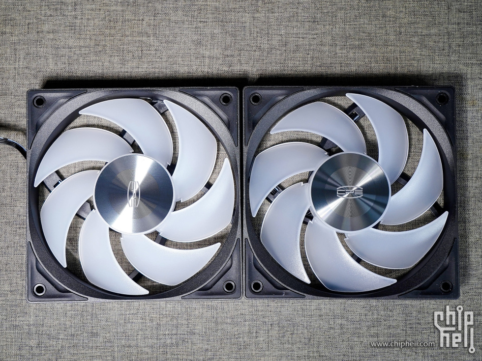

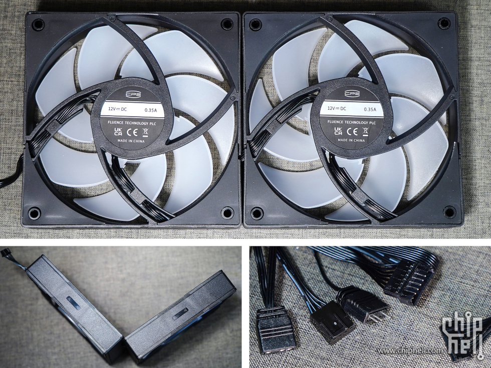

▼标配了2个120mm规格的双滚珠轴承风扇,轴心采用银色金属质感同心圆CD纹,并有超频三Logo;半透明PBT材质的扇叶支持AGRB光效的。性能方面:转速500~3000rpm±10%,最大风量99CFM,最大风压5.33mmH2O,供电规格12V & 0.35A。
▼2个风扇采样了串联式的结构,但没有做成一体式联排风扇。只有1根 4Pin PWM供电线和1根1公1母的5V ARGB同步线,方便理线。

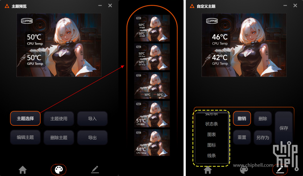

▼GT240屏幕的自定义功能非常丰富。可以调节屏幕的亮度和角度(用于冷头竖装)、更换预设主题背景。并且可用通过弧形条,状态条,图表,线条灯形式来展示硬件数据的样式,甚至数据的大小、位置、颜色、字体等也可以进行自定义,打造完全个性化的屏幕风格。
▼3.5英寸IPS显示屏的分辨率为640*480,支持60Hz刷新率,细腻度还是不错的,在主机中屏幕也显得挺大的。有30种预设背景可以选择,下图就是其中一个动态背景的效果。也可以自己上传,支持PNG、JPG、GIF格式的图片和MP4、AVI格式的视频,文件最大不能超过20MB,视频分辨率不超过1080P。

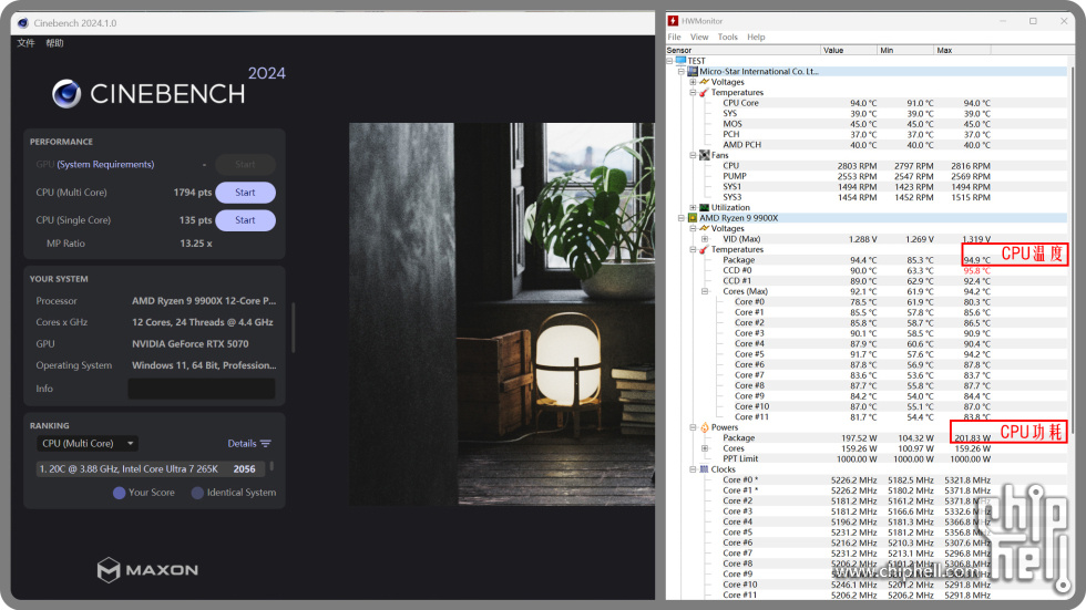

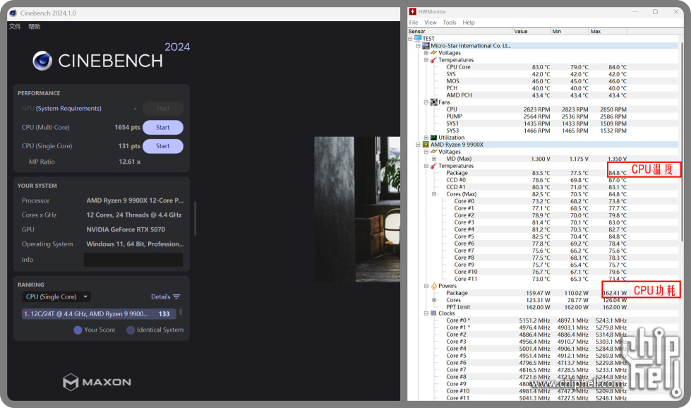

ADIA64 FPU烤机是一个传统项目了,但9900X会降频到4GHz左右,意义不大。所以使用行CPU负载较重的渲染测试CineBench R24(10分钟)来作为代替,这样CPU能保持在~5GHz频率。
默认状态(PBO:Auto)
▼PBO为Auto档,使用CPUID HWMonitor记录到CPU(packagae)最高温度为不到85­°C,最高功耗达到了162w,还是非常清凉的。最后多核得分为1654(4条5400MT/s的内存)。
PBO Advanced
▼PBO Advanced,频率提升到最高,不设置温度墙(默认为95­°C)。CPU最高温度是94.9­°C,达到温度墙边缘。功耗达到了200w。多核得分为1794(4条5400MT/s的内存)。相比PBO Auto,温度增加了10°C,功耗增加了25%,跑分只增加了8.5%.

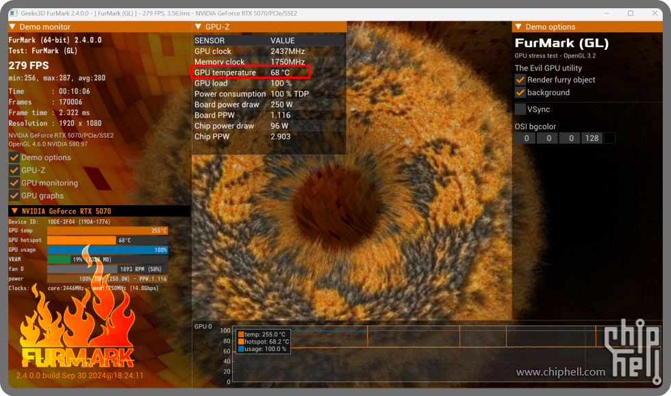

▼Furmark烤机测试,参数设定为1080p分辨率、0AA,10分钟后,温度为68℃。天启系列定位于索泰的次旗舰,散热性能肯定不会弱。
