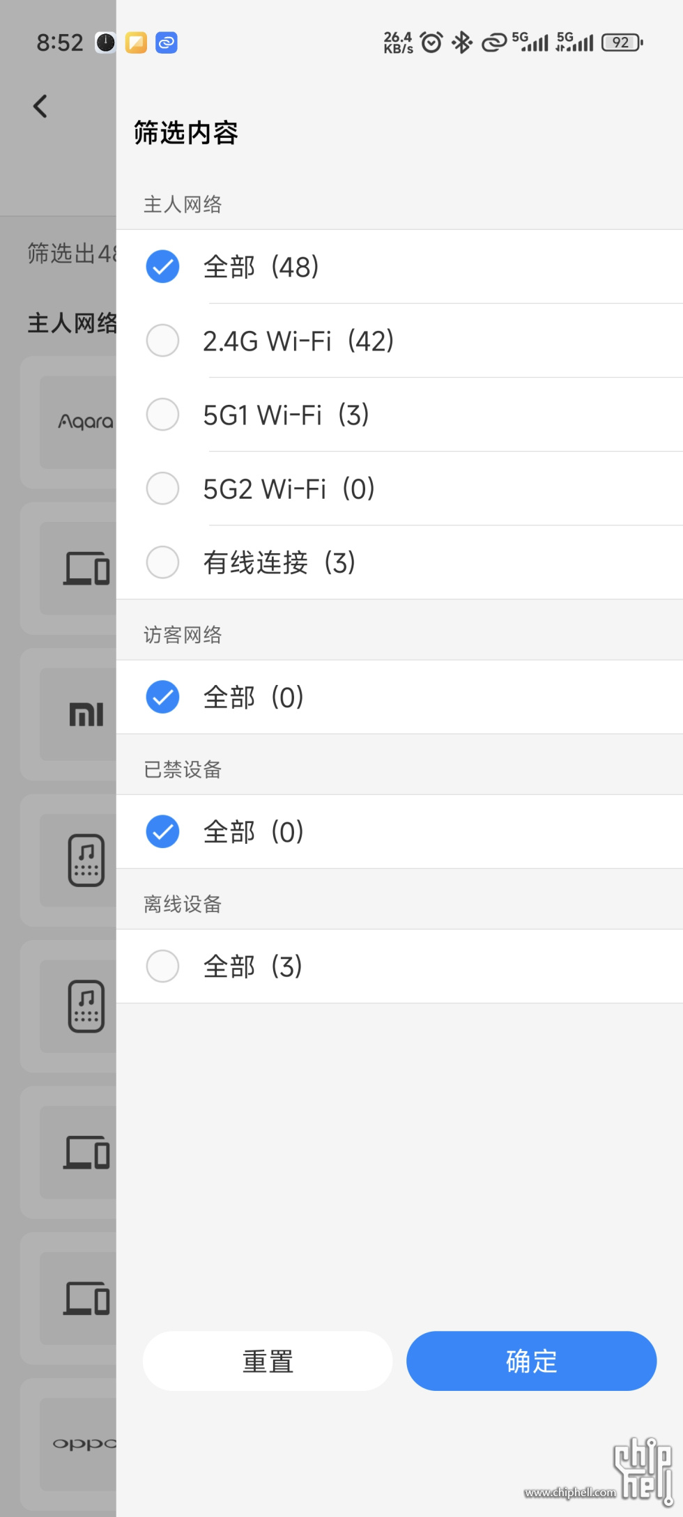

家中无人时的常规带机量:2.4G Wifi 共42台(全部为智能家居)
                                       5.2G Wifi 共3台(2台智能摄像机、1台小米音箱)
                                       5.8G Wifi 共0台
                                       有线带机 共3台(1台NAS、小米智能网关和书房的AP模式路由)

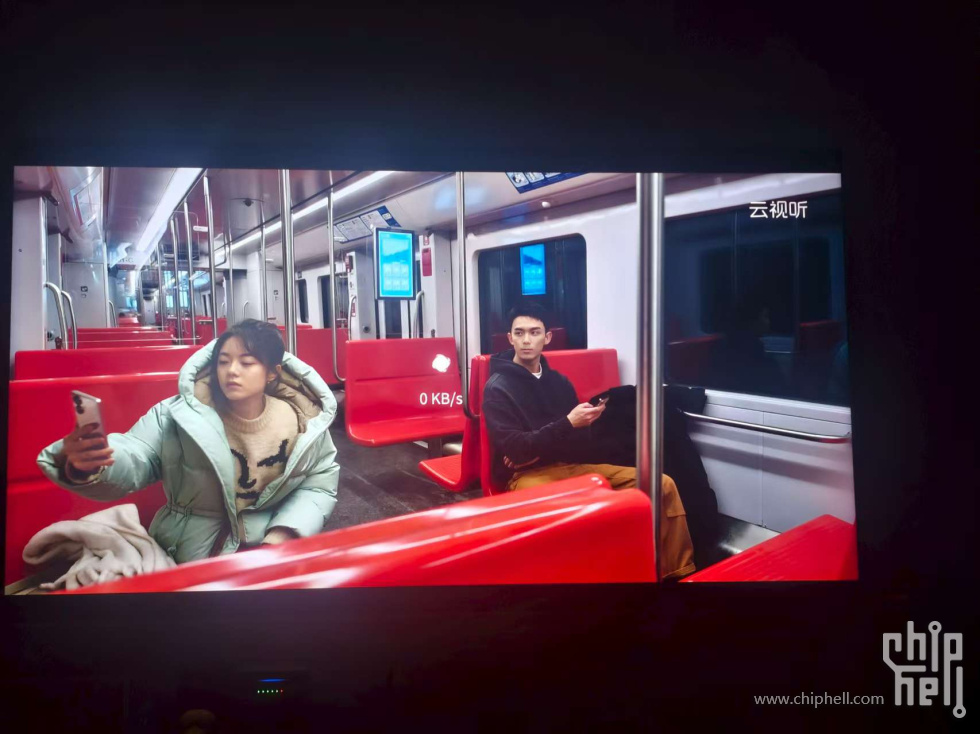

目前,这台路由器是京东给我换新后的第二台。从V1.0.26升级至V1.0.27,始终出现如下问题:
1.智能电视TCL Q10L,链接5.2G(使用手动44信道,之所以手动,是因为其他信道测试结果更差),会出现0kb状态;

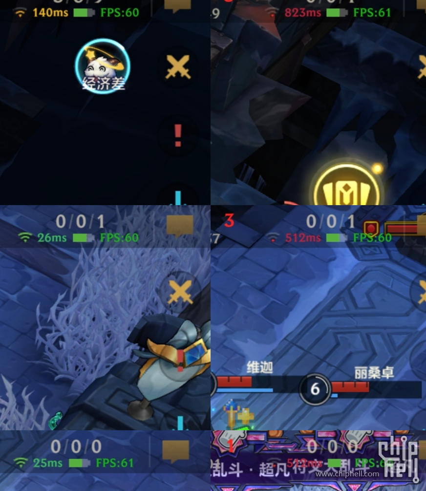

2.手机小米14pro和小米13,链接5.2G和5.8G,且5.8G还是开启了TP的游戏频段模式,但是打游戏甚至测速时都会出现延迟巨大波动,和瞬间断网再恢复,但是在上述电视出现0kb时,游戏又是正常的;
