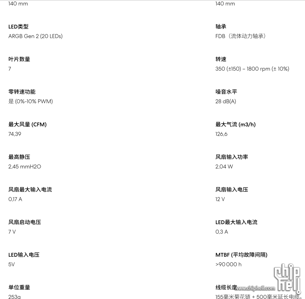

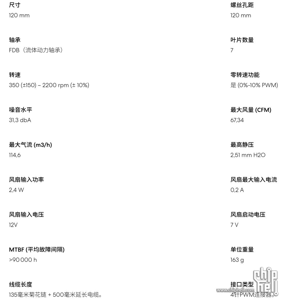

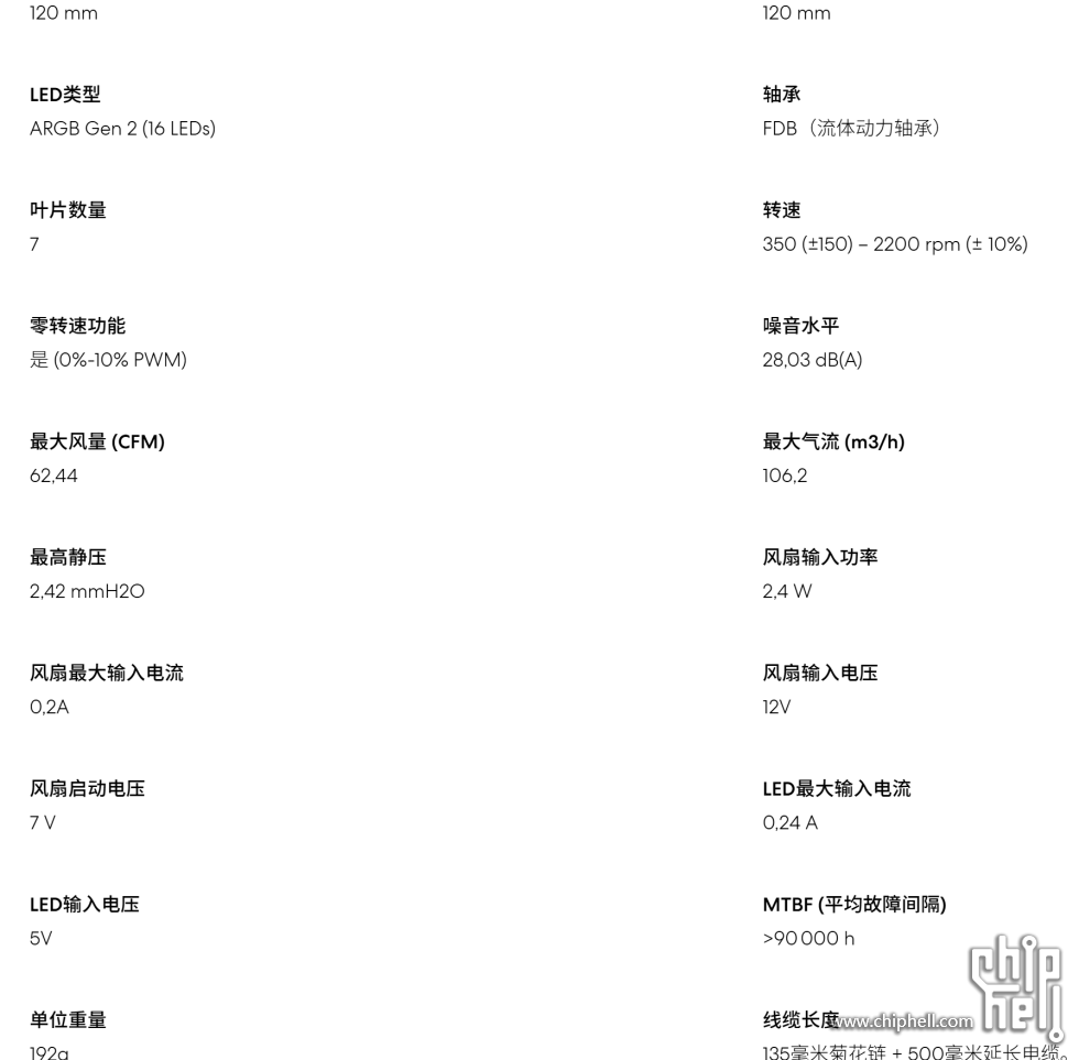

如图,搞不懂为啥官网参数会这样:
12厘米的还能理解,无RGB的有更高的风量,风压,气流也就大。
14厘米的不能理解,无RGB的风量,气流大,但风压更小了?
还有一个也不太明白,为啥无RGB的噪音要大3-4个分贝,做工啥的应该都一模一样啊,灯带条应该也做了规避吧,难道说RGB的扇叶直径削了,短了一点点?

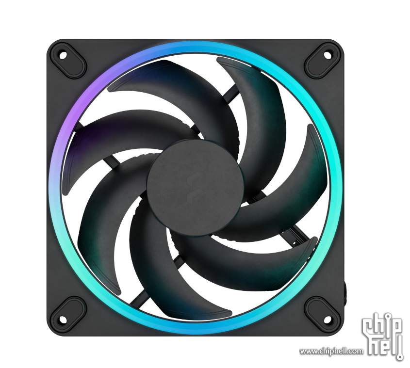

从客服那里要来的照片,看着就是RGB的灯带比无光的占位更多,边框那里就很明显。如果扇叶相同的话,那就是无光的扇叶与边框缝隙更大一点?缝隙大的噪音更大?而且能带动周围更多的气流?

问了咸鱼买这个风扇的商家,说RGB的扇叶直径短一点,边框外围都是相同的固定尺寸,RGB灯带那一圈要比无光的更厚,所以扇叶就做小了一点。这样就能解释的通了,扇叶小,噪音小,风量小。
