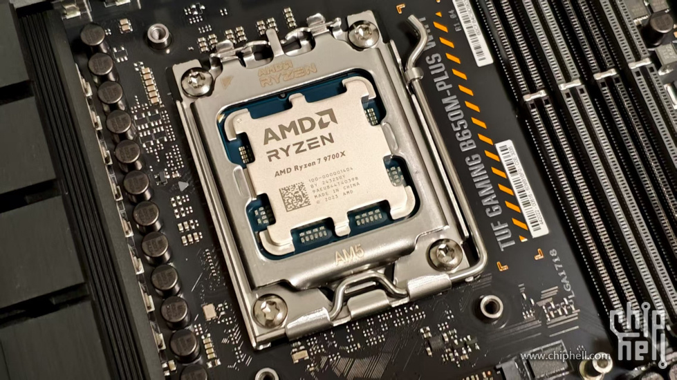

第一次遇到现役内存条用废的,去年双11 帮亲戚装的 9700x +b650, 机主反映最近一个月电脑疯狂蓝屏 死机,几乎一天一次的样子

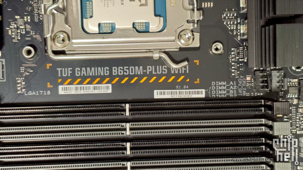

我先排除CPU 散热问题,重装了散热器+硅脂, 问题依旧,又拆开CPU 检查 底座 触点, 清理内存条插槽 ,都没发现问题
BIOS  恢复了全默认 ,还是有概率出问题, 最后调换了内存条的位置 , 单条 都测了,还是 卡 黄灯 dram,

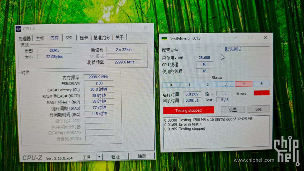

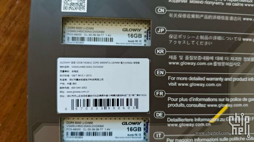

没想到 两个条子 都不能跑 expo , 海力士 M die 的条子 ,当时 要买 adie 的,没货 才买的这货,看了一下 单条16g ,还是双面颗粒的
测TM5  一跑就红, 两个条子都不行 ,前半年 还都没问题, 没想到条子 也能缩
果断售后了,新条子发来 后发现 ,已经 改成 单面 颗粒版本 ,另一面已经是 导热垫了,重新开expo 6000没问题了, 稳定就行,就不超了。
罪魁祸首

老mdie嘛,是这样的,不过缩了也很少见了
 楼主| 发表于 2025-9-10 23:33 | 显示全部楼层
kolot 发表于 2025-9-10 23:28
用Mdie做16g内存,看了就知道不对劲
这个是 老 M die    2G 的颗粒  不是新 M
