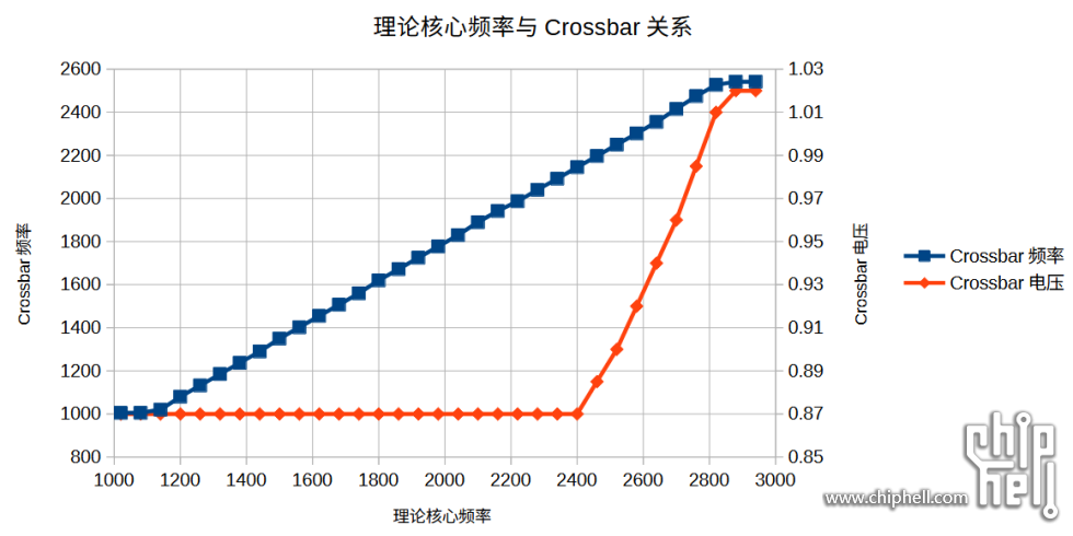

5090D超级雕跑出来的对应关系:
几个特别点:
在核心频率到达2.4G时,Crossbar电压从默认最小值0.87V开始上升;
在核心频率到达2.9G时,Crossbar电压到达默认最大值1.02V,之后不再上升(把小飞机电压条拉100%可以稍微增加Crossbar电压最大值,这里暂不测试)
这些数据可以和https://www.chiphell.com/thread-2738834-1-1.html中的测试结果对应上:
在0.860V-0.865V之后能耗比骤降,正是因为这两个点对应的是核心频率2.4G,Crossbar电压最后的最小值
在这两个点之后,Crossbar电压将随着2.5G以上的核心频率急剧上升,从而显著损害能耗比

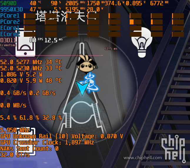

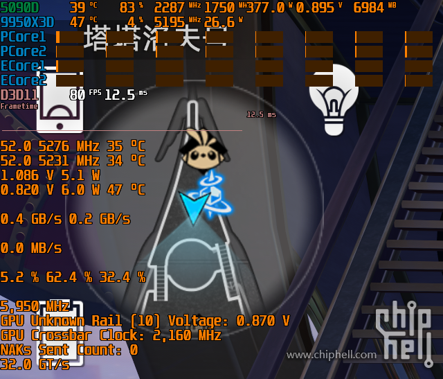

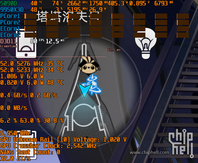

所以我也用星铁测试了一下

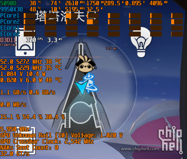

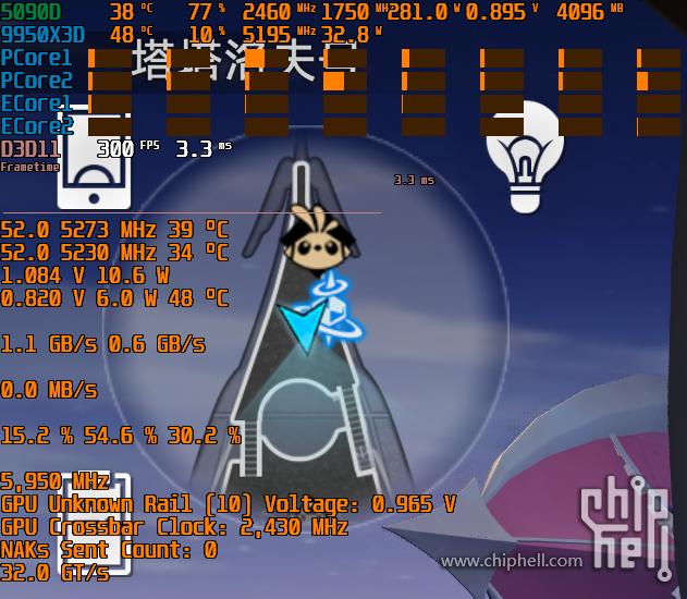

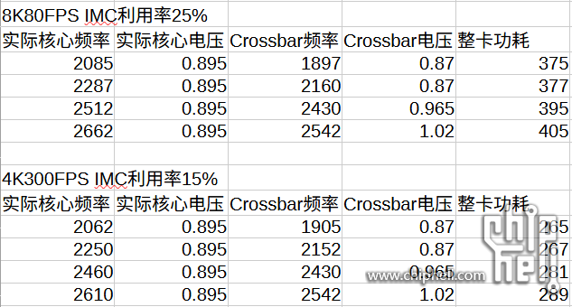

分别是8K锁80FPS和4K锁300FPS
8K锁80FPS对应的IMC利用率为25%,也意味着对Uncore压力中等
4K锁300FPS对应的IMC利用率为15%,也意味着对Uncore压力较小

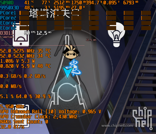

1. 观察两轮测试的前2组数据,可以发现两个频率增加0.2G只带来了2瓦的功耗增加。说明当核心电压和Crossbar电压不变时,即使频率不同,完成特定工作量的功耗区别是很小的。
2. 8K80FPS的整卡功耗增加了30瓦。排除来源于频率增加的功耗增加后,来源于Crossbar电压从0.87V增加到1.02V的功耗增加为25瓦左右。
3. 4K300FPS的整卡功耗增加了25瓦。排除来源于频率增加的功耗增加后,来源于Crossbar电压从0.87V增加到1.02V的功耗增加为20瓦左右。
看来当游戏对Uncore压力不大时,Crossbar电压对功耗的影响并没有那么大,所以还是可以不需要太过在意的
但不得不说,2.4G 0.86-0.865V依然是个相当不错的降压甜点
