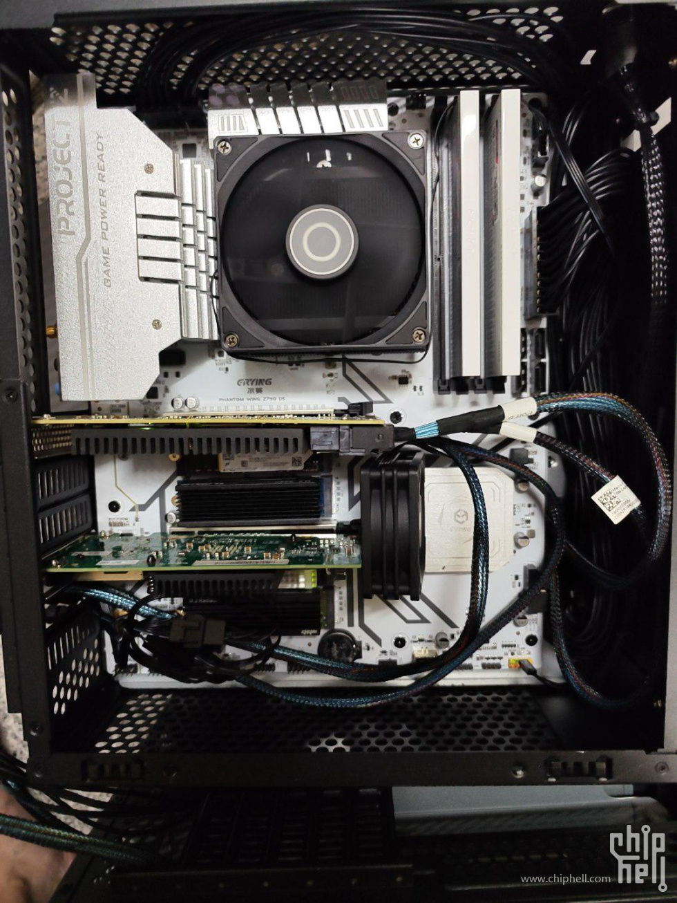

先来叙述方案,板子atx散热53mm下压兼容性没问题,核心是LSI 9400-16i这张卡。
如果是只用单个宝藏盒pro只连两个8643背板那像3008这类8i的卡就行了,不过我需要连4个8643就得考虑9300、9400之流的有16i及以上的,再考虑到宝藏盒pro只能用半高,又pass了不少产品。由于16i、24i阵列卡我一时没找着更多资料,也不清楚飞牛这类linux能不能免驱使用it直联模式,挑到最后就选了这张实在不行在可以找博通官网下驱动在win上用的9400,万幸飞牛能直接识别  ,我的sas/sata阵列都能正常启动。
需要额外提一下,阵列卡必须装风扇或者有显著风道,阵列卡里头就是个小cpu是真能用多少ghz来衡量的。
至于线材问题,目前没遇到LSI 9400不识别8643线的问题,至少对sas/sata来说应该没问题,我买的急就找了本地tb商家买的1米35、50cm18的线(应该是新的,线头很硬看起来没凹过),能直接点亮。
本次用的8643-8643线,两根50cm连接本机箱背板,两根1米的连接第二个机箱的背板。虽说老鸽推荐机箱内8643线用60cm,我自己用起来50cm已经绰绰有余了,而且8643线又粗又硬,过长的话真的会顶出来 走线不变,而且拆机线十块内小黄鱼大把。

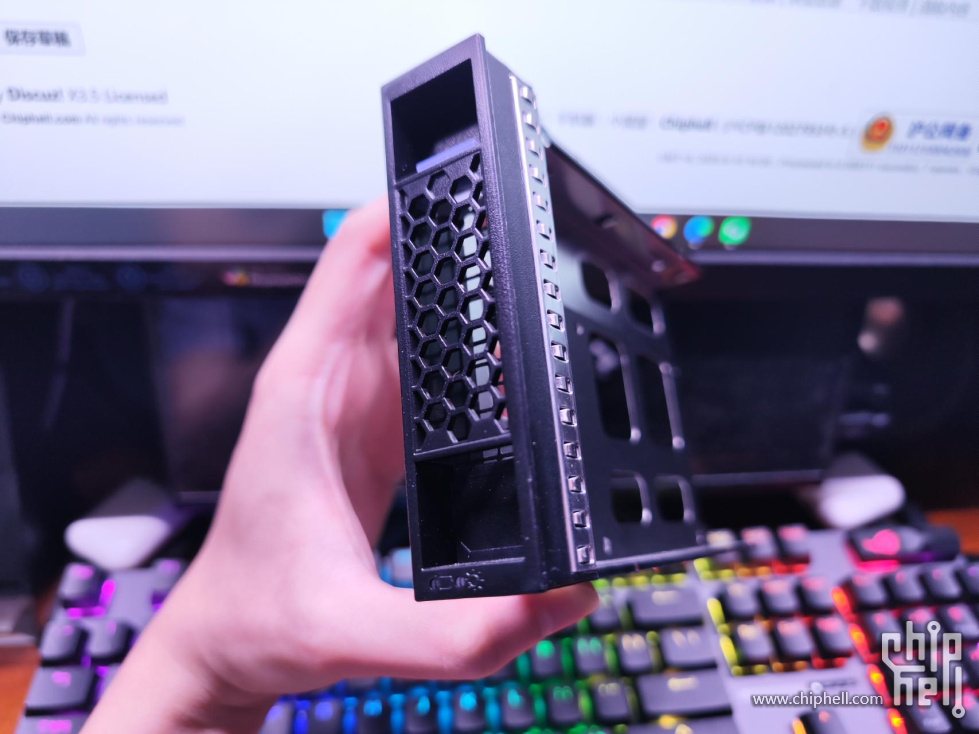

最后来说说宝藏盒pro的做工和设计,机箱做工就真的好,一上手就是圆润的铝材,很轻也没用什么割手的地方,绝对是对的起原价卖到1k多的;nas机箱核显的硬盘笼、背板和托盘更是无可指摘,最惊喜的就是曙光的硬盘托盘,插拔感非常顺滑真的是我用过最好的金属nas硬盘托盘;
但也有要批评的地方,这次买的其中一个机箱有两颗螺丝中间完全滑丝了拔不出来,看起来是厂家安装的时候大力出起来的杰作,害的我拿个羊角锤翘了老半天

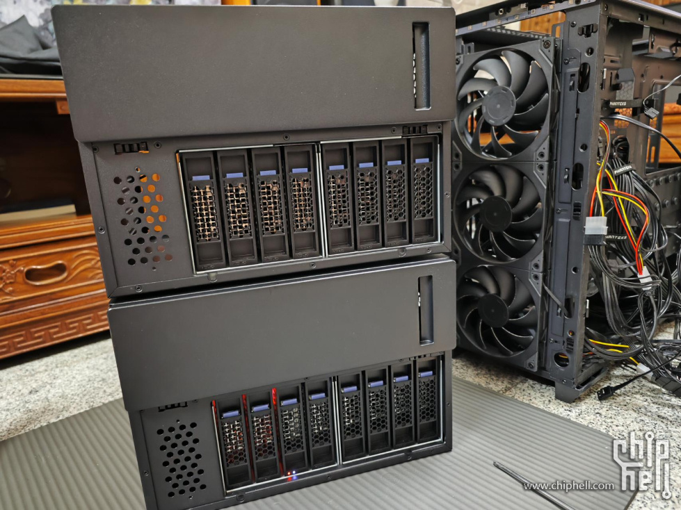

硬盘仓设计真的是宝藏盒系列的宝藏了,自成风道散热效果好的不得了,我用的是arctic p12p,风速60/255,空调房内跑满都hc530、550都就是40度以下,效果好的不得了

这个体积上个16盘的一体机似乎更省空间吧
 楼主| 发表于 2025-9-11 13:45 | 显示全部楼层
了解过,一个是成本上差不多,二是服务器改的或者类似的有点过长了还真不如宝藏盒pro叠放省空间
发表于 2025-9-11 15:25 | 显示全部楼层
第二台只是个笼子用吗 从第一台拉线过来吗
 楼主| 发表于 2025-9-11 20:28 | 显示全部楼层
还真是,空间上完全够装多个下压半高的matx系统,不影响用sfx电源和走线
