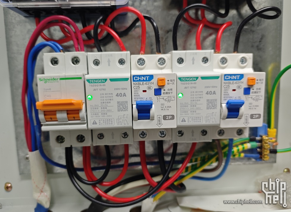

发表于 2025-9-11 16:47 | 显示全部楼层
tedaz 发表于 2025-9-11 15:55
能说下漏保的具体品牌型号吗
正泰的 NXBLE 系列,现在 10mA 30mA 50mA 100mA 300mA 都有。
但大部分商家不会备现货,淘宝慢慢找一下,还是能找到。
NXBLE-63 是占4位(2P漏电开关占4位)的大开关,常见30mA,100mA不少店有现货
NXBLE-63YH 占2位,大功率小体积,常见30mA,其他电流也能买到
NXBLE-40 占2位(断路器占1位,漏电单元1位),城阳电工给人修电路喜欢用这个,我也买了几个试试,UPS工作正常。
NXBLE-32 占3.5位(断路器占2位,漏电单元1.5位)
对于普通的UPS,泄漏电流小于5mA,其实任何一家的30mA漏电开关都能正常使用。
发生跳闸的那一路,是3kVA在线式UPS,功率比较大(漏电开关下面只接了那台UPS,无其他电器影响)
而且接了大量的设备(负荷),导致泄漏电流比普通的大一些。
原先的开关是梅兰日兰,30mA漏电开关,比较老旧(梅兰日兰被施耐德收购都20多年了)
上半年发生了多次误动作跳闸。。。。
直接换新
到现在已经正常运行了几个月,中途停电好几次,来电以后的冲击电流也不会引起跳闸。
参与人数 2邪恶指数 +15 收起 理由
猪圈 + 10
tedaz + 5 支持一下

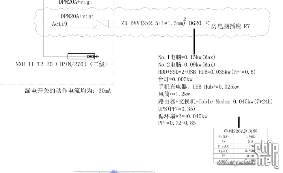

发表于 2025-9-11 22:50 | 显示全部楼层
Mufasa 发表于 2025-9-11 19:18
分路跳是因为开关确实偏小一点,C10碰到电流比较大的情况,容易跳闸。
总闸应该是跳漏电保护了,这个对 ...
狮大,我同样用的是BK650M2,但配电箱用的是我自行从本地总代购买的施耐德A9
总开关40A,我房间接电脑,路由器、UPS用的是20A(请看附图)
会否出现楼主那样的问题,跳分路开关?
发表于 2025-9-11 23:10 | 显示全部楼层
总开关40A,我房间接电脑, ...
你是分路带漏电保护,这种跳闸的概率非常低。
