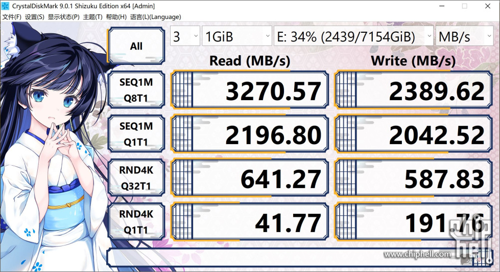

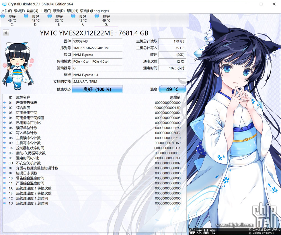

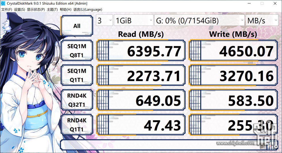

因为有容量需求,一直在看各种SSD,也考虑过M.2(6.18京东自营入手EVO Plus 4T又退了),因为盘位有限,所以一直在看企业级的7.68T有没有合适的,
偶然看见有PE310 7.68T,价格虽然不算便宜,但放在AI泡沫的时代也算可以接受,快递今天到后就上机看了一下,家用性能和3.0的盘基本差不多。

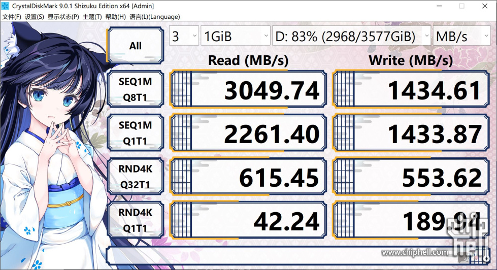

电子产品适合自己需求就好,顺便放上PE6011 7.68T、PM983 3.84T(M.2)的跑分图作为对比。
哦,机器是5800X3D+B550A,所以跑分看看就好。
真的没有盘位,上了PE310 7.68T后,PM983 7.68T、PE6011 7.68T、P4800X 375G就只能跑在PCIE3.0x1上,800M的速度我都可以接受。
PE6011-mark
PE6011-mark
PM983-mark
PM983-mark

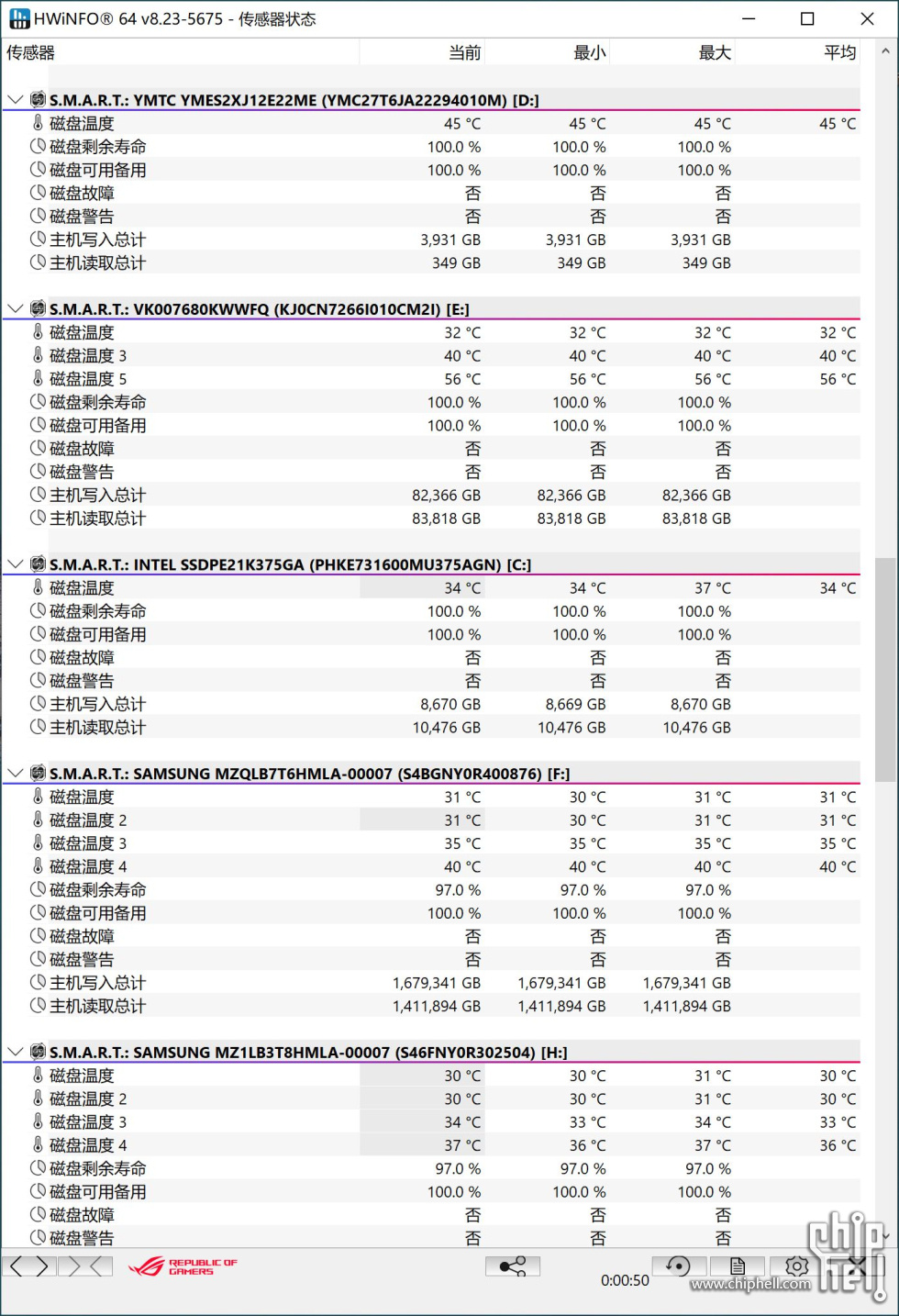

待机温度咋样? 手里的CD6 过夏天真艰苦啊。。。
 楼主| 发表于 2025-9-11 07:21 | 显示全部楼层
室温28度,机箱前面板有一个9015薄扇吹,待机45度,拷贝3.45T游戏后来到56度。
比PE6011温度低很多,PE6011临界温度是68度,PE310临界温度是80度,Smartmontools可以查看到。PE6011待机温度比PE310高10度

看这图是 pe310 温度比 pe6011 高吧?
