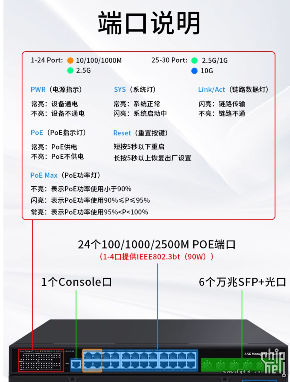

如题,求推荐一款8口以上的的2.5Gpoe交换机,
图片和链接里这款价格pdd大概1500样子,想问问有没有更便宜或者更合适的型号,预算大概一千多的样子
现在这款配置是4个bt供电,剩下16个全是at供电的,我不需要那么多at的poe接口,
https://detail.tmall.com/item.htm?id=761653302489
目前设备合计6台ap,有2台是要802.3.bt供电,其余4台可以at供电,还有有4台设备(电脑之类的)可以2.5g接入,7台电视和播放器类设备可以千兆接入
因此硬性要求1、两个或者四个口支持802.3.bt供电的,再有4个at供电
2、算上6个无线ap,4台电脑,需要10个2.5G接口,最好能再多两三个2.5g口留点冗余,方便后续加设备
tp有一个TL-SE2420PB,这个是全bt供电的,用不到,而且要1900块了
求教一下还有什么可以选择

要这么精准的刀法,就显卡界的皮衣黄有吧,实在不行可以分开买2个组合

本来确实打算分开的,一台tp的2190pb,一台16口2.5g的,后来有一天刷到了这种类型的,发现国产代工厂的交换机有这么多组合,就改寻找方向了

h3c有一个。S1510FX-Up!8个poe2.5G和2个sfp+

这款我看了,两个bt供电的口是45瓦的,bt供电有class5-7三个等级,分别是45瓦到90瓦三个挡位,不确定5760-22w在45瓦挡位下全功能使用

TL-SE2420PB挺好用的,除了有时候会报离线,但供电功能还是很爽,便宜实惠的好机器。

BT供电就买POE注入器吧,比交换机便宜,AT供电可以考虑交换机

现在看了下这个也不错,有四个万兆,省一个万兆交换机了

同款交换机,以前过个把月去看,基本都掉线(不影响网络),更新固件后,似乎解决了这个问题,看了下已275天未重启了。

se2109pb挺好的在用
