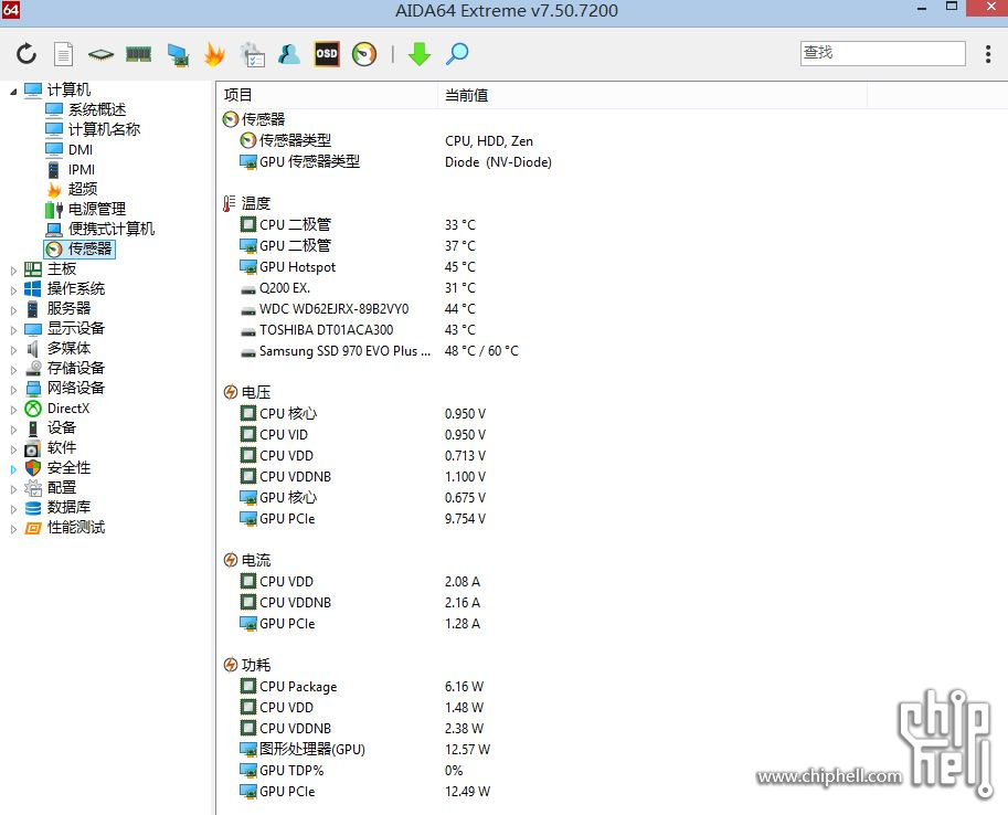

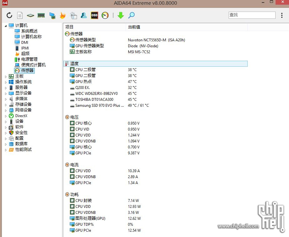

发表于 2025-9-11 18:59 | 显示全部楼层
野人 发表于 2025-9-11 18:34
如果BIOS里能显示,AIDA64显示不了,就换个版本的,可能是AIDA没有那个传感器的数据。
我这个是BIOS里都 ...
bios里面是能显示的
就是挨打64里面看不了风扇转速
干脆补张图
