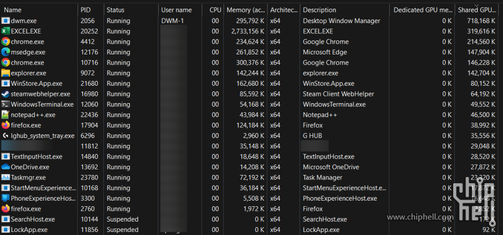

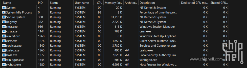

这个图是按专用显存占用从高到低排序
这个图是按共享显存占用从高到低排序

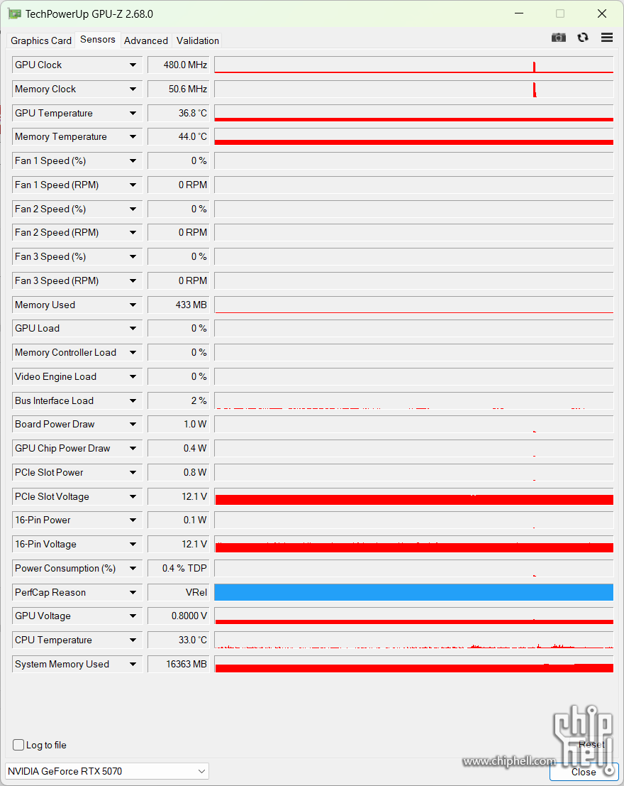

GPUZ可以看到不吃显存,待机功耗非常低
nvidia自己的CLI可以看到不吃显存

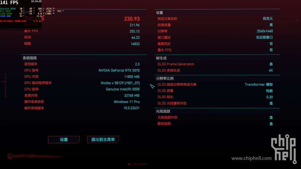

link20 发表于 2025-9-12 11:53
只是你体验没有变低,混合输出理论上肯定会变低,因为要把数据从显卡显存拷贝到内存喂给集显输出
微软和AN ...
拿2077测了一下,确实有10%的差距,帧数越高差距越大。不过这个帧数了确实没太大所谓了,也感受不出来的。
dlss平衡,核显
dlss平衡,独显,强7.6%
dlss性能,核显
dlss性能,独显,强11.1%
