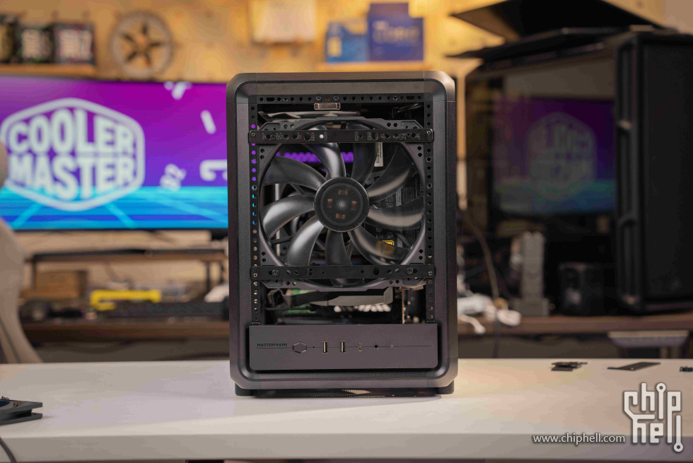

抱歉大家我很少用CHH,主要是有一些朋友想看MF400的相关信息,然后我把B站的动态给同步过来
MF400应该是最全的信息(或许)
如图所示电源侧挂+正面20CM风扇+显卡不限制长度+顶部&底部都能360和两把20CM风扇。从空间上来说都是够的,甚至搭配MF600得偏移支架,可以让前面偏置两把120风扇(图7),当然以上说的都是空间足够,并不代表大家买回去就能够正常安装。
那么代价:首先侧挂并非原生支持,需要+1根支架才可侧挂,后续酷冷应该会解决,当侧挂ATX电源时,正面只能安装25mm厚得扇子(且支架得外置 图6)如果是SFX电源就没有什么限制,其次如果要让侧挂ATX电源和显卡不冲突,那需要选用的电源在16CM及以下(强烈建议仅安装14CM电源),在这种情况下显卡长度不受限制(理论400都可以)但你的电源如果很长(超过16)则显卡长度会被限制在240mm内(不一定完全准确,可能会有几毫米误差),CPU风冷支持高度极大,几乎可以兼容市面上任何风冷。
接下来是目前我手上T1样品(并非你们后面会买到的版本,可能会改,也可能不改,我在尽量让他们做修改,具体原因参考上上上条动态)得问题,首先电源侧置需要右侧侧板有MESH开孔供电源进风,目前得右侧侧板是玻璃侧板并不能通风,待解决,其次电源支架并非原生支持,也需要重新制作,20CM风扇几乎不建议安装超过25mm厚得风扇,会有非常紧得情况(包括主板下方,主板上方),我图上(机箱底部)为30mm厚得猫头鹰20CM Chromax版。
总结:因为机箱的深度和MF500 MF600一致,所以很多配件可以通用,例如风扇支架,顶部改版,偏移支架等等,所以MF400可以坐拥MF600之前的大多数修补配件,其次内部空间相当充裕,几乎没有什么短板,硬要说可能就是不兼容3把140,背部不支持140,其余显卡支持长度,电源支持长度,电源安装位置,正面120风扇偏置安装,CPU风冷高度几乎没有限制等等,属于是一个功能比较完善的MATX箱子,剩下就是等酷冷去打磨一下细节,我觉得还是一个不错的箱子,如果对箱子有什么问题可以私信我,我会及时去反馈PM

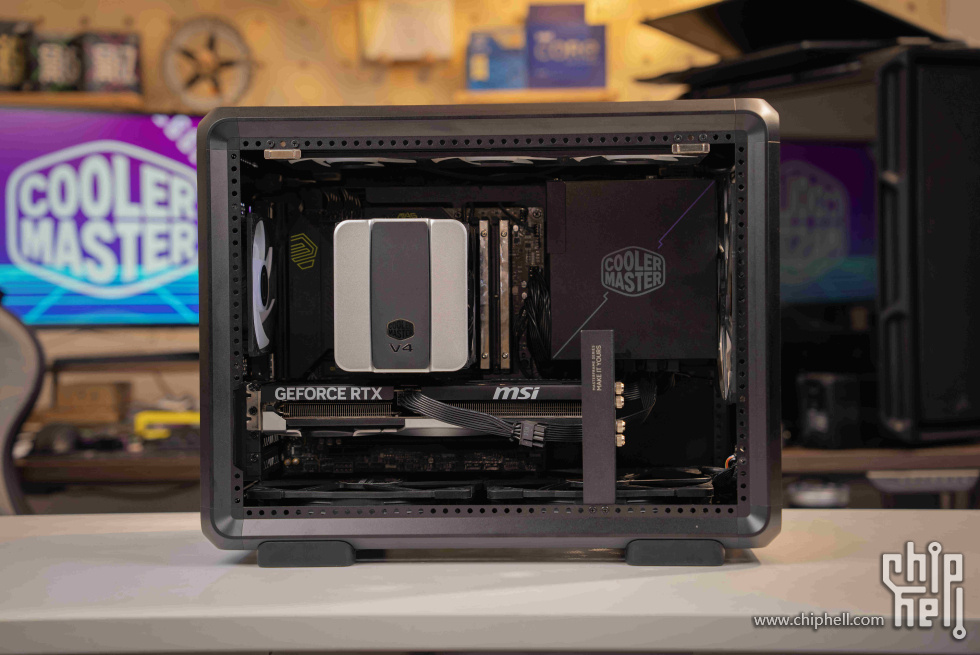

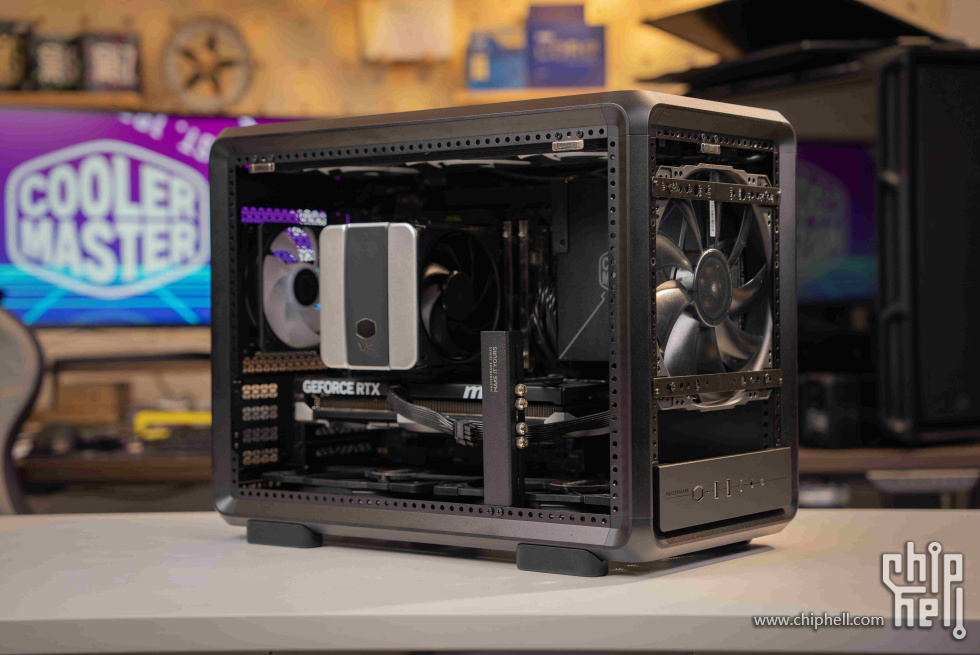

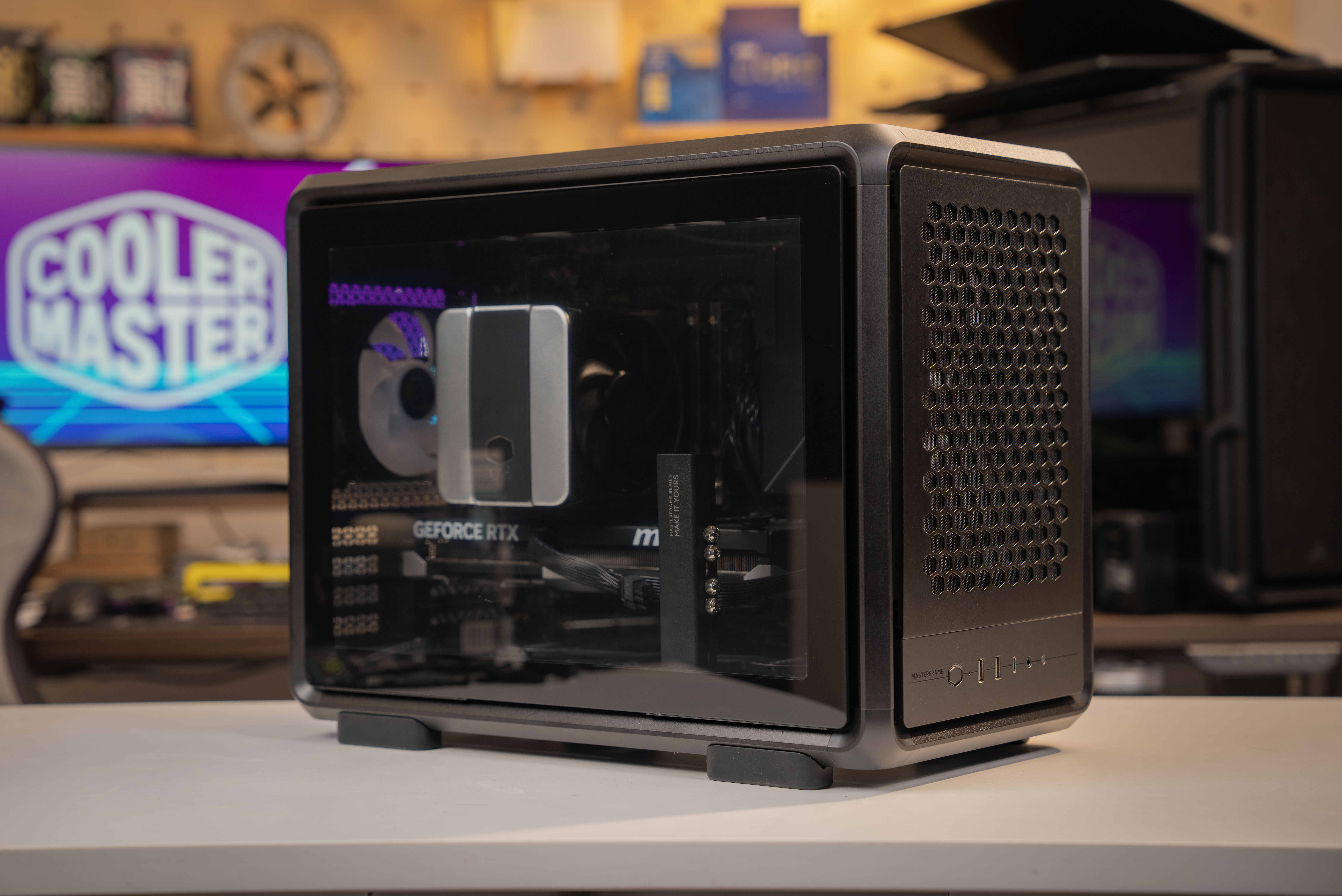

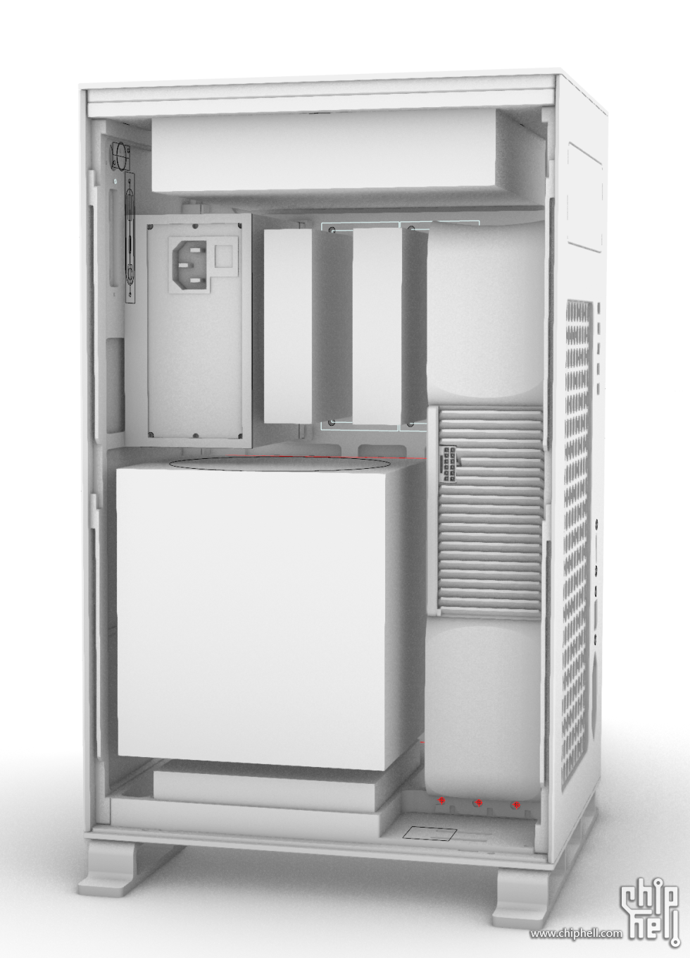

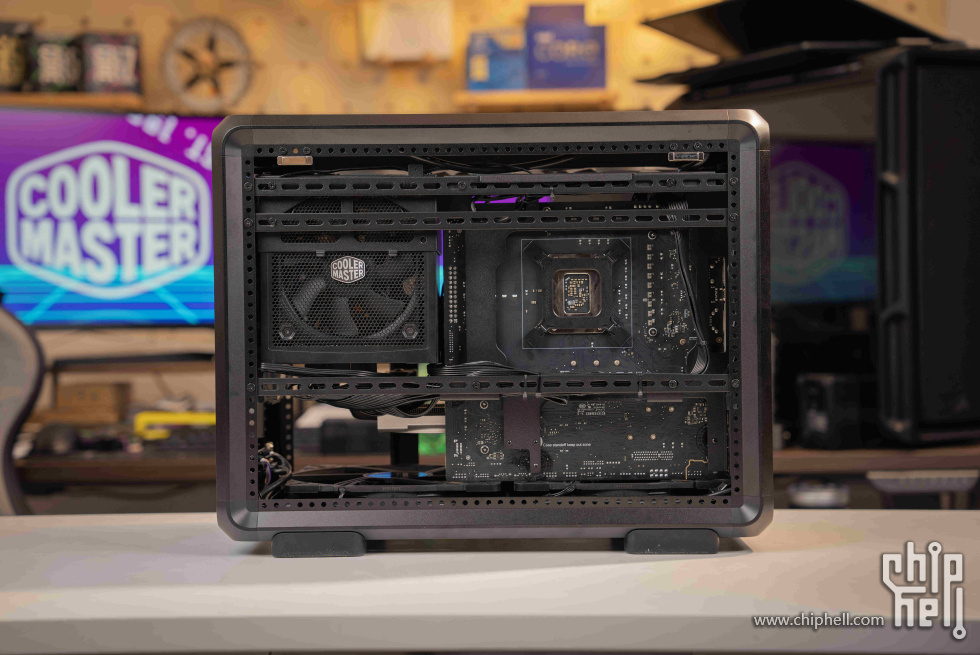

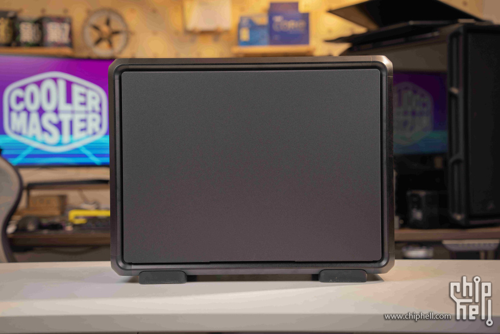

帮lz转过来了
132d77ebd08acfede9d62adccbd3d35911897783.jpg 7eec140789d194351acd907a2a25f02c11897783.jpg 17d9c4ac7998aa31416eca5af37d217211897783.jpg da1be4c78b7245f8b672ca16463dd89e11897783.jpg a4460986eea84c6eeed654f5998b372b11897783.jpg 3772754ef9045660963666ed0b3f74b411897783.jpg 603311cbb290caa5c9de23cd1379330811897783.jpg
