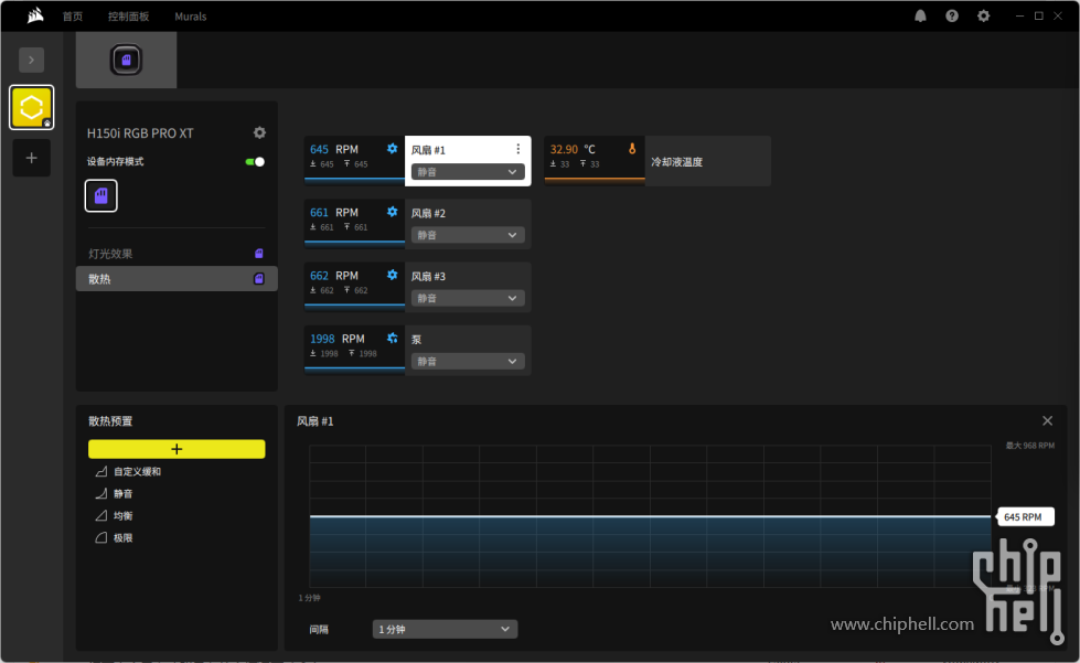

发表于 2025-9-12 17:24 | 显示全部楼层 |阅读模式
感觉好吵,不知道有啥其他好的方案
如果玩坦克世界,3把水冷器风扇也会提速到两千多转,吵死了。

 楼主| 发表于 2025-9-12 17:49 | 显示全部楼层
xy. 发表于 2025-9-12 17:26
根据水温调速
泵速是它自己控制的啊,不是主板。这个app里边已经调到静音模式了

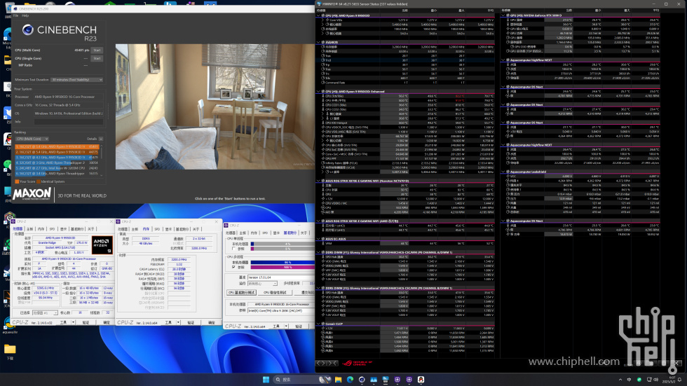

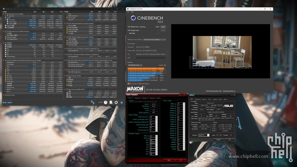

发表于 2025-9-12 23:13 | 显示全部楼层
yuechsh 发表于 2025-9-12 18:04
换9800x3d,功耗低多了。
嗯 功耗确实低很多
但 为啥 288W功耗的核心温度 要比 350W功耗的149 高不少呢???
9953 288W 92度
149 350W  85度
发表于 2025-9-12 23:40 | 显示全部楼层

发表于 2025-9-13 06:23 来自手机 | 显示全部楼层
Marbury 发表于 2025-9-12 23:13
嗯 功耗确实低很多
积热散不出去,风扇吹出来的风并不热,所以调一个相对静音的转速即可,9953官超多了收益低,983的话打游戏一般只有几十瓦。
