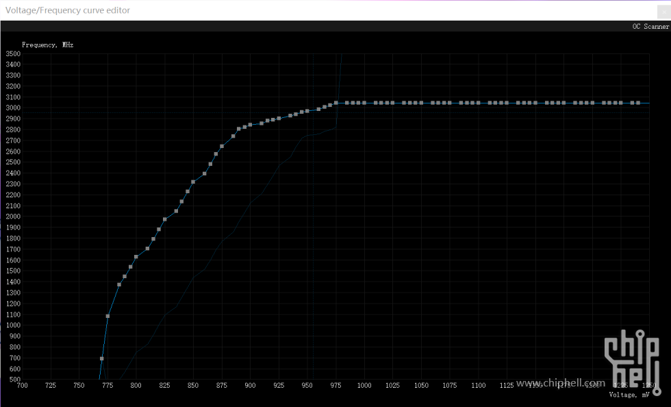

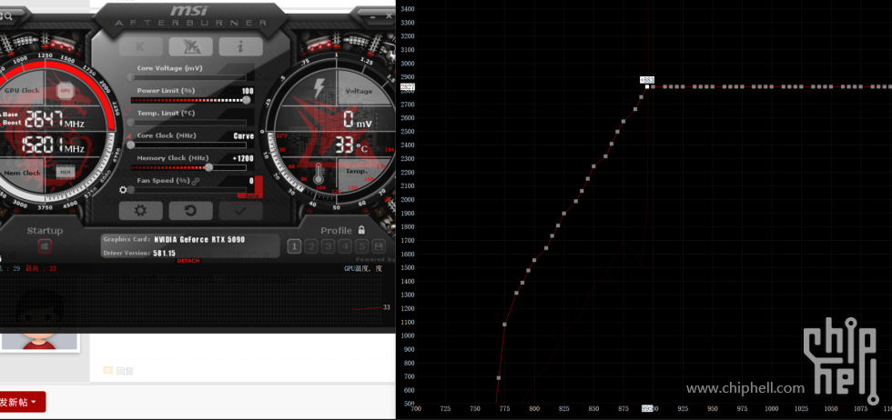

曲线整体形状

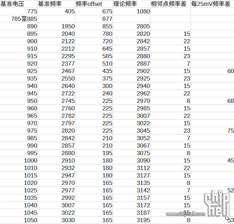

具体数值
设置原理解释:

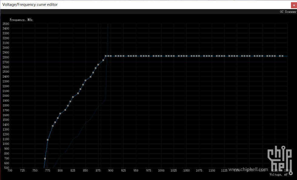

1. 超级雕Vbios的待机频率取决于765mV点。因此770mV及其左边的点保持默认,775mV调整到理论频率1080,刚好能让765mV频率维持默认300。
2. 785至885mV的点全部使用超级雕的最大有效offset值+877。这些点即使使用了最大有效offset值,也依然摸不到稳定性临界,此时限制它们频率的不是显卡稳定性,而是VBios对应的最大有效offset值。
3. 890至1050mV的点使用各自不同的offset值,使其分别能跑到稳定性临界。

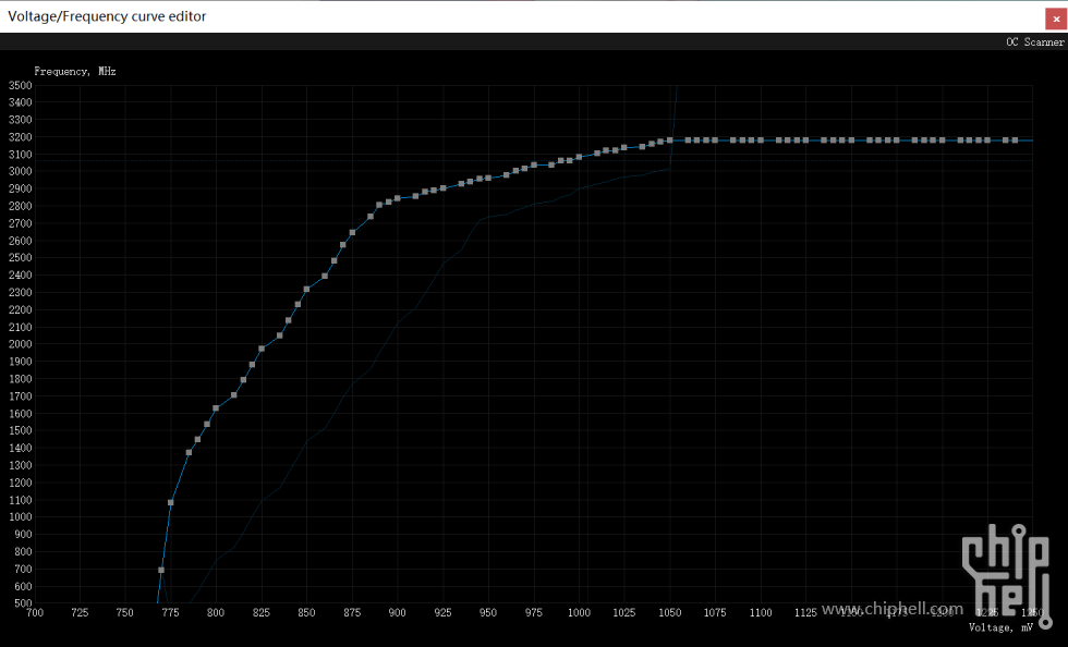

由于这套设置是从曲线最左边825mV开始一步一步往右边调试到1050mV的,因此它能保证低电压的设置兼容性和稳定性。
可以用这同一条曲线分化成5个电压配置,搭配Afterburner快捷键快速切换电压,根据不同游戏的性能需求使用对应的电压配置。

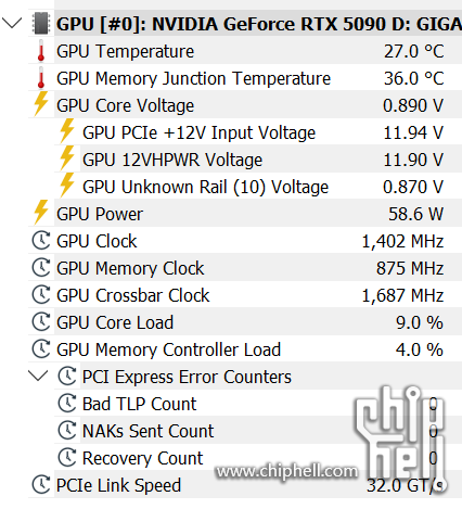

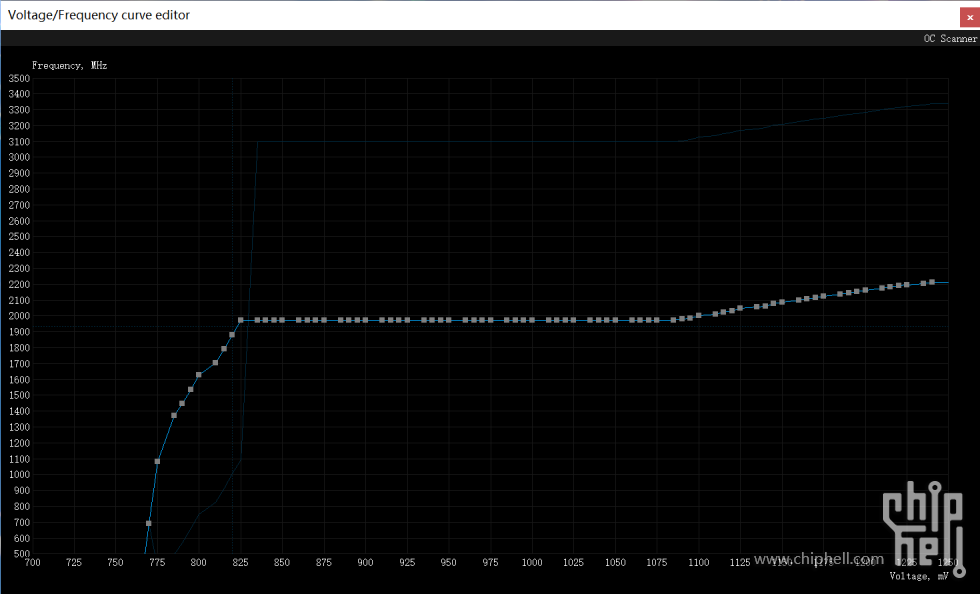

个人推荐使用的5个点:
1. 825mV,理论频率1972。最好能耗比点。性能稍强于4090超频,足以应付如原神4K240FPS这类二游。
2. 860mV,理论频率2392。次好能耗比、Crossbar电压维持最低值时的最高频率点,功耗和能耗比和825mV配置差距不明显。性能稍弱于5090默认。
3. 890mV,理论频率2827。使用最大有效offset值的最高电压点,良好性能和良好能耗比的平衡。性能稍强于5090默认,足以应付如绝区零4K240FPS这类高需求二游,适合大部分情况使用。
4. 975mV,理论频率3045。降压超频点。能耗比强于默认。适合高需求3A大作使用。
5. 1050mV,理论频率3195。超频点。和975mV配置性能差距不明显,但功耗差距明显。适合刚需最大性能时使用。

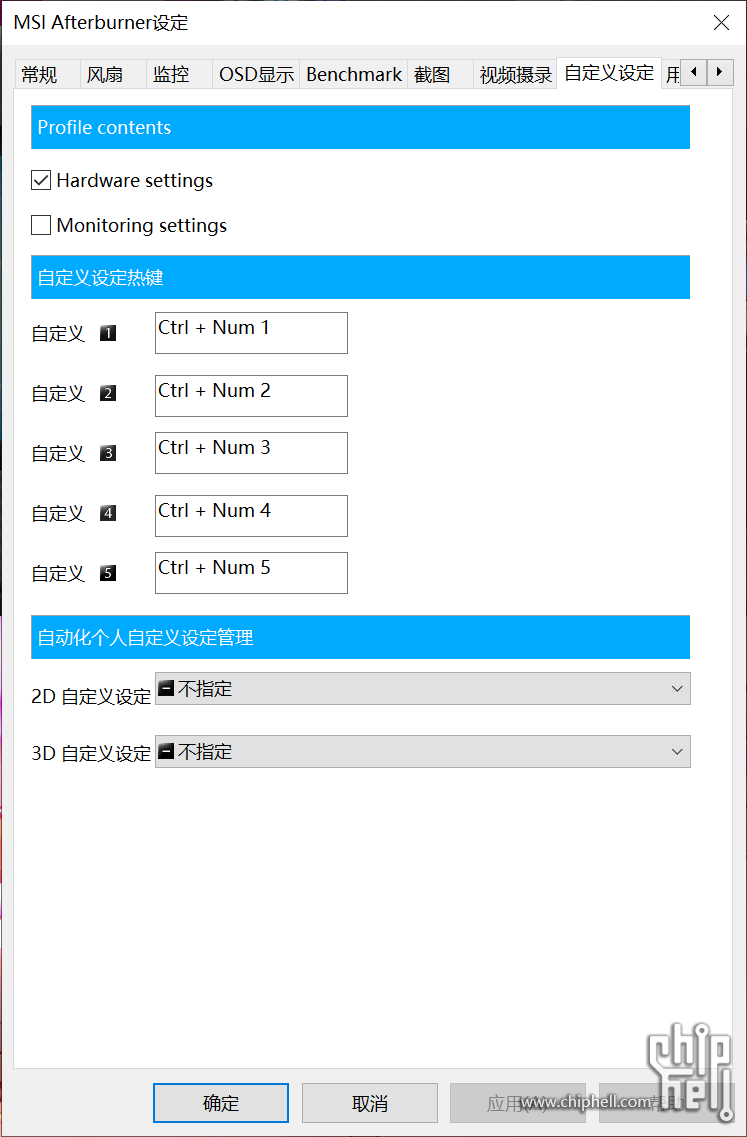

Afterburner切换配置快捷键设置参考

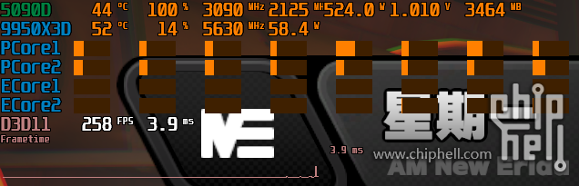

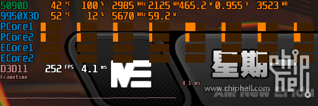

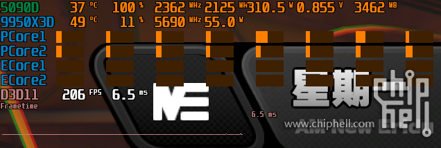

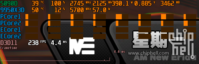

5种配置实际帧数和功耗区别示例:
配置1 178FPS 250W
配置2 206FPS 310W
配置3 238FPS 390W
配置4 252FPS 465W
配置5 258FPS 525W

考虑到可能拉曲线的步骤比较繁琐,还是提供个现成的Afterburner超频配置cfg文件,含上述5个配置的曲线信息,Afterburner启动时自动应用配置3
链接: https://pan.baidu.com/s/15qXNPmOkDjOMPgETtspWPA?pwd=m2d6
用法:进入"Program Files (x86)\MSI Afterburner\Profiles",找到当前的显卡对应的cfg文件,文件名可能和我这个cfg的名称不同,但内容应该是通用的,把内容复制覆盖进去即可

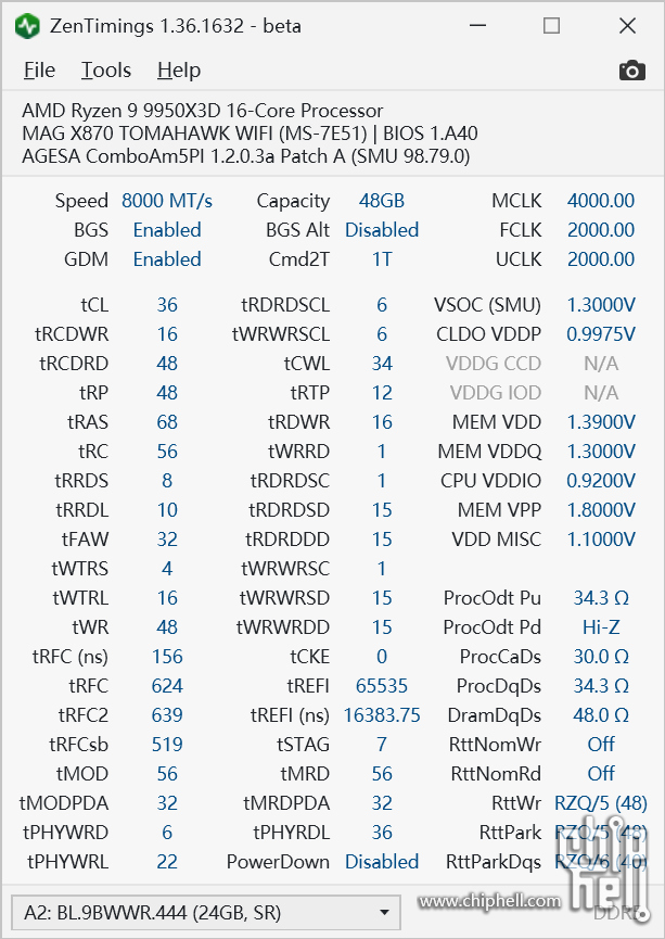

和以前用的那套参数比没啥改动啊,好久没关心过内存了,等如果抢到mpower或者ayw oc再看看有没有新进展了 ...
ok感谢  抄别人的怕卡顿,soc加到1.3是何故,目前1.15在用
 楼主| 发表于 2025-9-14 10:40 | 显示全部楼层
其实是电压override mode,真实电压是0.82v
我知道网上有soc太低会卡顿的说法,也确实测出来soc电压偏低的时候if效能会降低,但我玩的二游对内存性能不敏感也没什么异常,所以觉得是可以接受的选择而已
