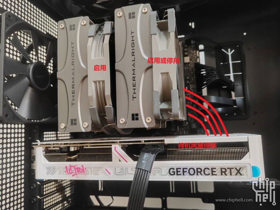

问题:开机只打开网页和视频,CPU和显卡这个时候都是低负载,机箱里就会有正常风噪之外的一种嗡嗡嗡的声音。
观察:通过几天观察,发现嗡嗡嗡声音会随着显卡功耗高18W左右就有、低4W-6W消失,怀疑是不是显卡的另一种啸叫。观察CPU功耗和频率没这情况。
了解:通过Q群和论坛的各位大佬了解,啸叫大多是负载较高的时候才有嗞嗞嗞的电流声,有人说负载低也会有,没遇到过就不知道了。
声音:侧板打开凑近听好像是显卡又好像是CPU风扇,离得太近了,嗡嗡嗡声音,不确定。

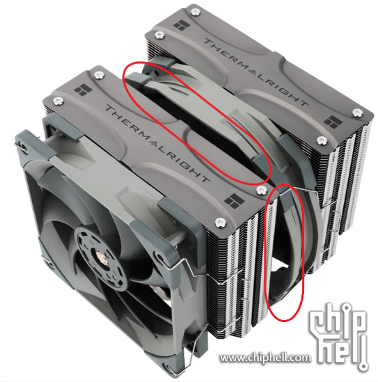

排查:把主机风扇全停用了,只留CPU二个风扇和显卡,鲁大师三弟马克拷机,显卡满载的时候会有一点嗞嗞的声音,不是连续的,风噪声也明显,但没听到嗡嗡嗡的声音,初步确定不是显卡问题。关机把CPU散热二个风扇停用,开机打开网页和视频,嗡嗡嗡声消失了。目前还CPU风扇启用中间一个再开机打开网页视频声音正常,前面个还没试,一会把中间的停用,启用前面个试试。
怀疑故障:1、怀疑过二个风扇转速不一样,客户说是一样的。2、怀疑没固定好,前面都正常,中间也没动过,准备重启固定试试。3、怀疑中间风扇露出散热器部份吸风造成风道部份紊乱造成的。4、散热器质量问题。5、机箱全开放状态下,且CPU散热风扇就中间的启用,前面个停用状态下显卡待机温度47度。如果CPU二个风扇启用,在机箱开放状态下显卡温度是38度左右,这时显卡风扇是停止状态,会不会是CPU风扇吸风吸到显卡了的原因。以上部份问题目前仍属猜测之中。
