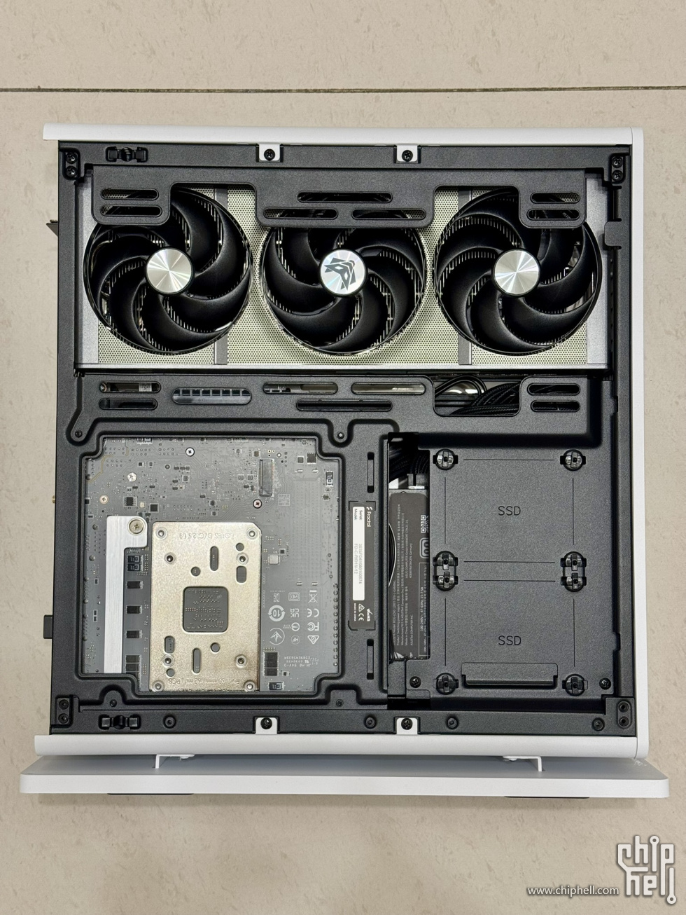

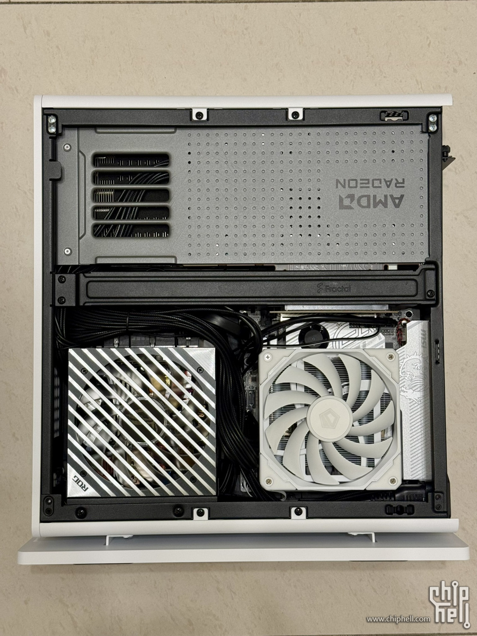

安装前反复学习了轮子的Ridge机箱安装视频,但还是踩了几个坑:
1. 主板套装的阿特拉斯女武神二马甲太高,散热器调转180度后超长就安装不进去了。 属于功课不到位,一定得买马甲高度最低的内存。JD紧急购入宏碁掠夺者。
2. 显卡长度号称在最大可以支持到335mm的长度,蓝宝石9070XT氮动长度是330mm,但因为显卡挡板的存在实际长度是340mm+,从上面和侧面无论如何都插不进去。在一筹莫展之际在Reddit上发现了神贴
具体说来需要注意两点:
a. 先不要拧机箱中间的显卡扩展板的螺丝,这样机箱框架有一定弹性,可以从侧面先把显卡的挡板放进去,然后掰开机箱框架把显卡塞进去,长度刚刚好。
b. 9070XT氮动的宽度比较大,会导致机箱上侧的盖板无法归位,需要拆掉盖板上侧的一个卡扣,才能正常安装。缺点是机箱侧板少了这个卡扣,该侧机箱侧板的上侧缝隙会有点大(本来就很大 )。
另外关于Ridge机箱,论坛里面已经有很多帖子了。说的都是对的,我的感受有:
1. 竖立模式下盖板和底座的螺纹开的公差太大,螺丝需要稍微暴力一点拧进去
2. 侧板非常薄,导致非常瓢,曲度过大
3. 侧板和上下盖板的缝隙过大,不够美观
4. 机箱不够静音,近处使用在高负载下显卡的电流声过于明显,距离2-3米使用正好。

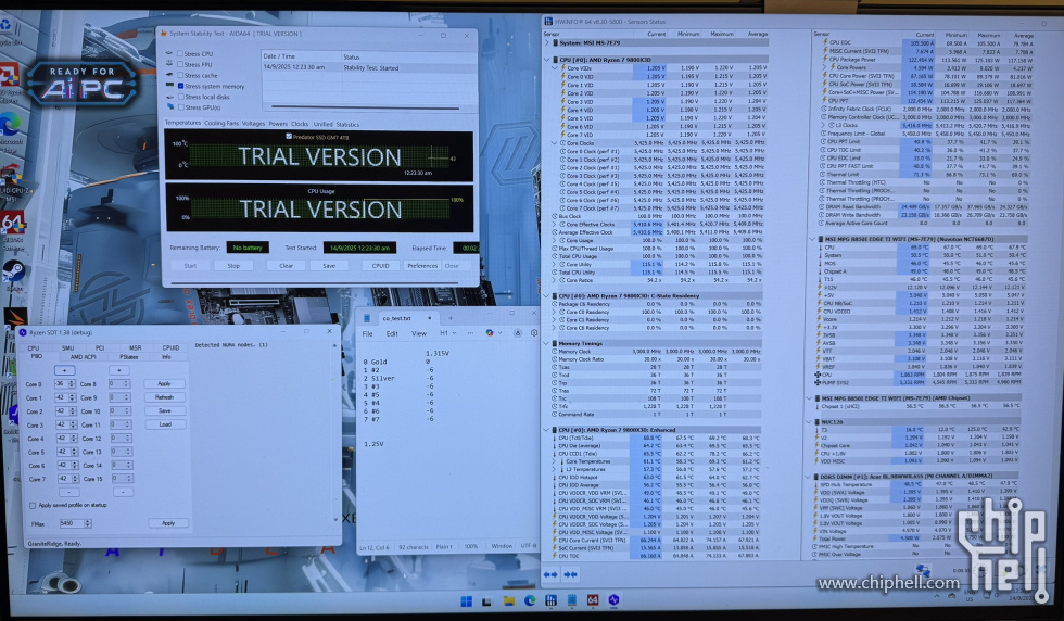

9800X3D
9800X3D
分核降压
分核降压
因为从最开始就计划用SteamOS(不是,其实是Bazzite),装Windows是对CPU性能和散热摸个底,用于负压降频。然后发现自己的9800X3D是个大雷,金核跑5450MHz需要1.315V。优点是其他的核和金核差距不大。按照分核负压的教程简单降频下(金核-14,其余-20),BIOS里面调整TDP至95W结束。
论坛内某大佬分核负压降频教程:

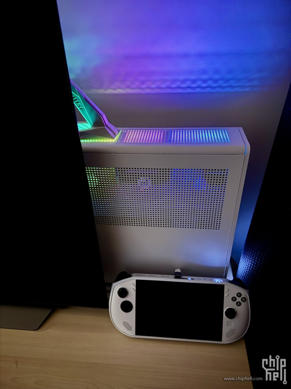

作为80后老选手,向来对RGB和灯效深恶痛绝,台式机也从不用侧透。但成品后9070XT氮动的RGB灯条,从机箱上方的网孔透出,从远处可以非常直观的根据灯光判断主机是在运行还是已经休眠了,晚上效果也不错。
主机
主机
成品效果
成果图1
成果图1
成果图2
成果图2
因为9070XT氮动在台式机上散热和静音的效果非常不错,同时FSR4在Steam+最新版Proton上加上PROTON_FSR4_UPGRADE=1参数即可开启,因此才准备基于该卡打造这套平台。属于为了一盘醋包了一盘饺子。将中间过程写给大家,分享经验。
