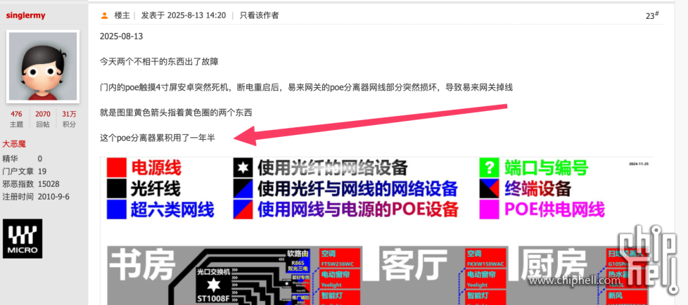

https://www.chiphell.com/forum.p ... 16&pid=57929374
累积用一年半的一个poe分离器,上个月刚坏
