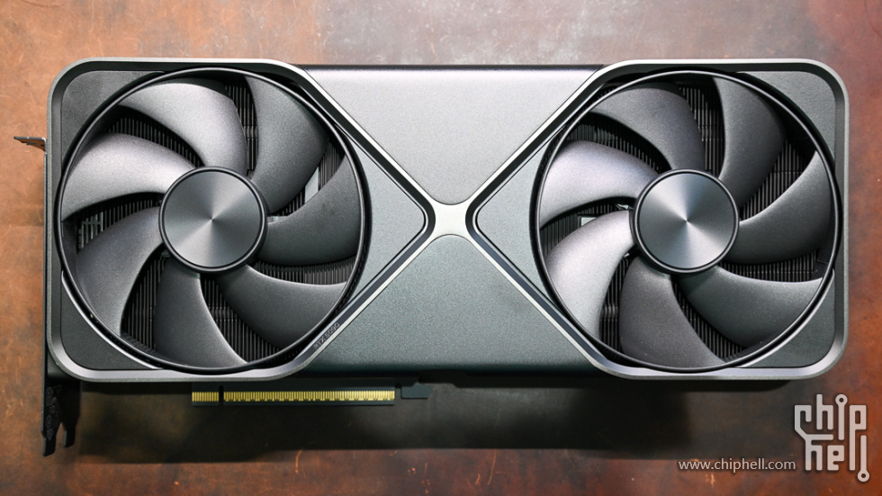

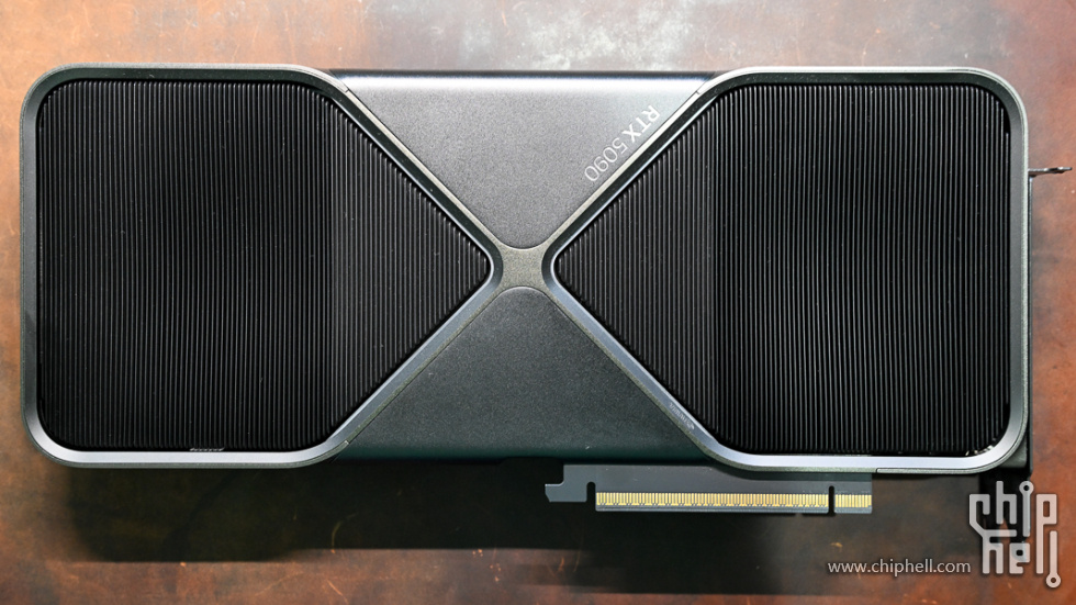

拆卡前留念。。

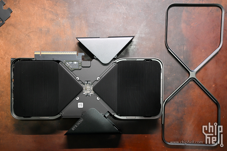

开始拆解RTX 5090FE

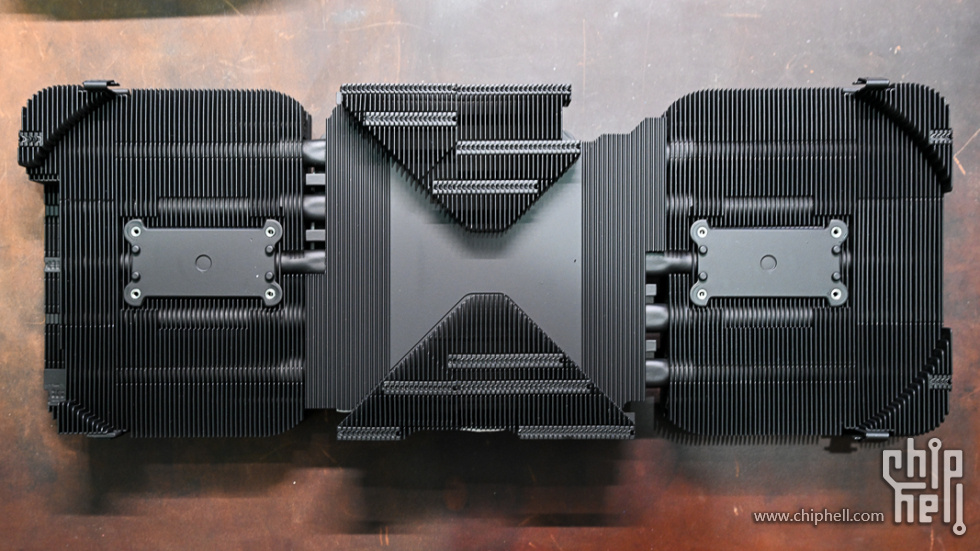

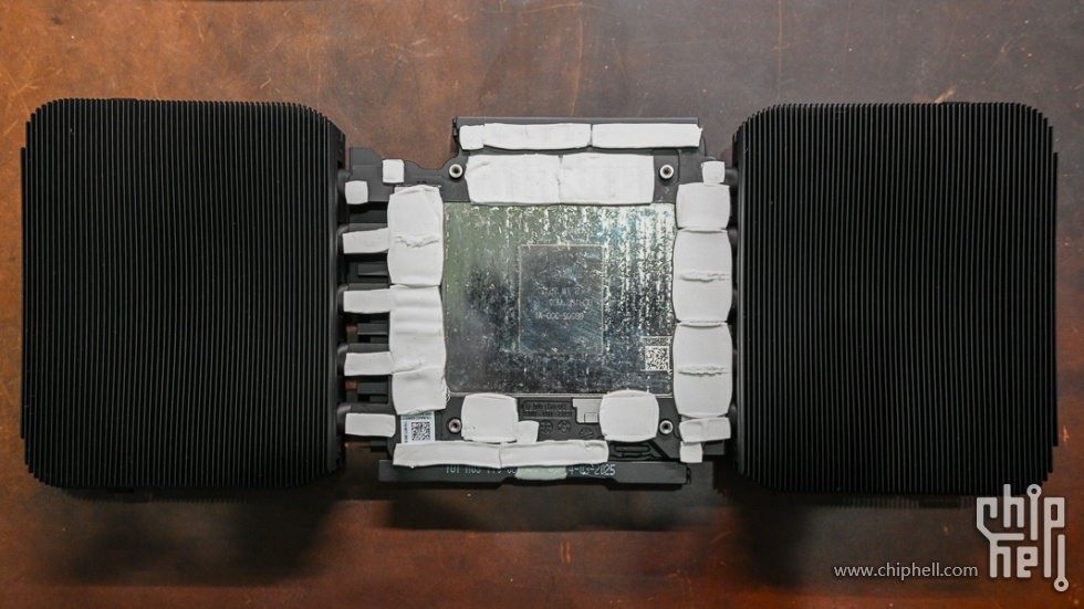

从散热框架中拆出的均热板+热管+散热鳍片总成。

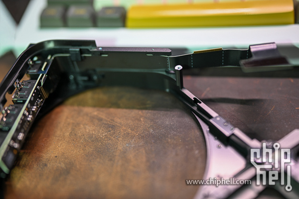

只要找到正确的点位,用塑料工具按一定顺序按压下图四角附近的弹簧片,并不难拆。

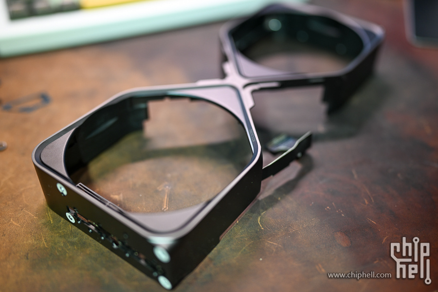

散热器框架

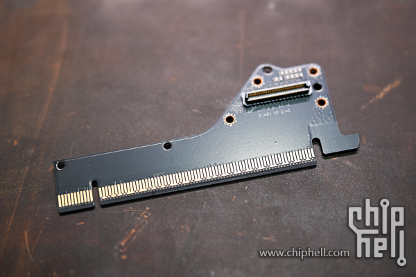

PCIE 子卡
IO 子卡 - 排线有硬化。中上偏左位置是粘在框架上的,电吹风可破

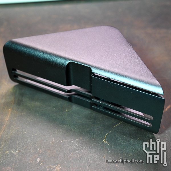

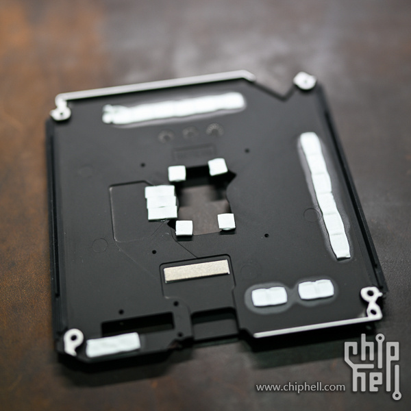

原装散热覆盖(左侧显存部分散热垫粘在散热器上面了)

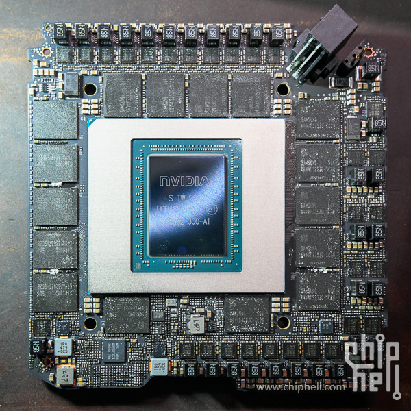

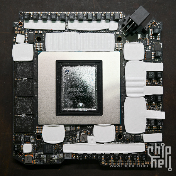

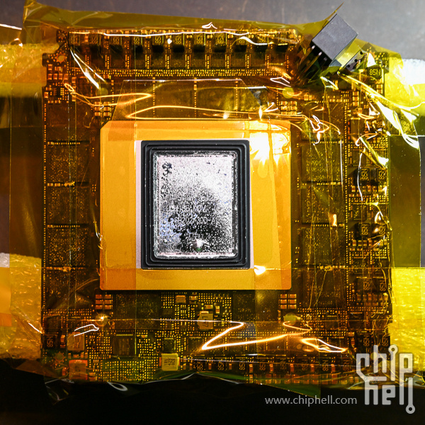

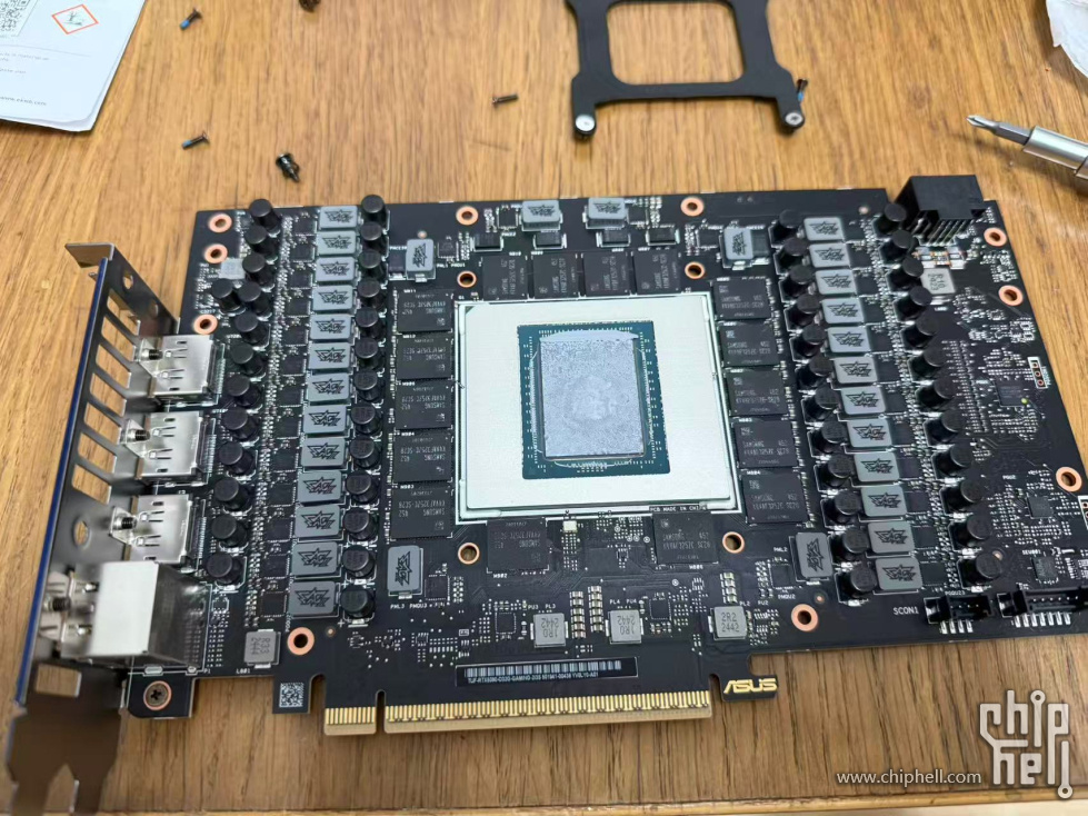

清理液金前,Kepton胶带保护PCB除核心以外的区域,以防液金飞溅。注意核心和框架之间的黑色物体 - 橡胶圈用于防止液金溢出,保护下方电容。

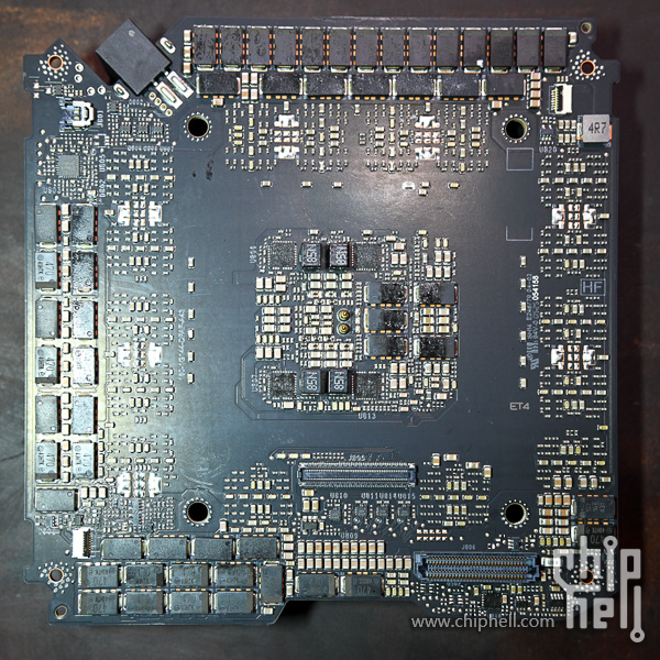

清理液金后的显卡主板
正面
清理液态金属是过程中最具挑战的操作(炸显卡警告),尤其对于从未有液金使用经验的DIYer。。真的可以造成液金颗粒四溅。。。高浓度酒精和棉签确实是非常有效的工具组合,但强烈建议清理前使用绝缘胶带保护整个PCB。另外,根据EK的建议,橡胶圈也去除了。。。
显卡PCB背面(AI修图警告-条形码去掉了不知道哪些电容是AI加上的。。。)

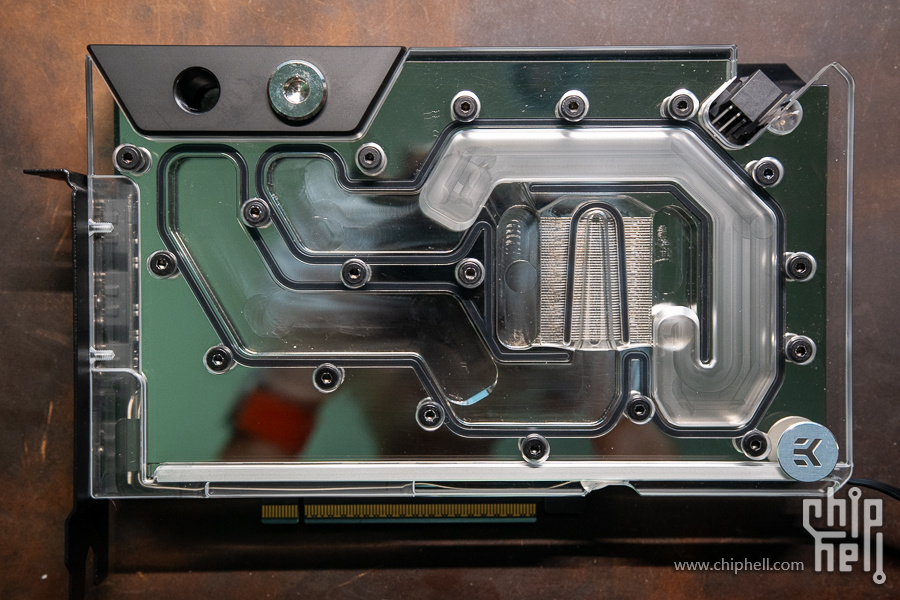

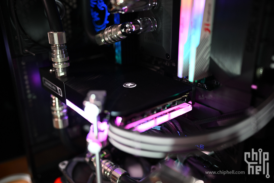

显卡组装完毕。水冷头安装使用了自带的硅脂和散热垫,既然水冷-核心直触,就不再考虑液金了(怕炸)
EK自带PCIE挡板 - 非常粗糙。。。
16pin 接口,EK设计了冷头中框接触16pin header PCB焊接区域,效果不明。。。

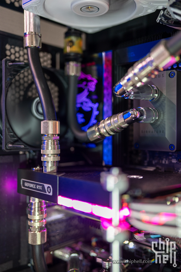

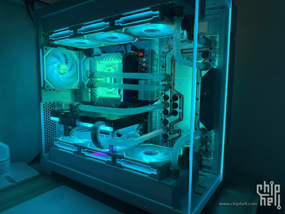

完工。其实上水前也有进行上电操作(是的,不通水上电温度也还可以,显卡轻载),万一炸了也没必要再上水了。。。幸好没炸。。
显卡CPU 止水快插
换个角度,显卡冷头背板复用了NV原装的小灯 点亮了品牌LOGO
Aquacomputer 几件套。。。leakshield + 2*D5 + flow meter

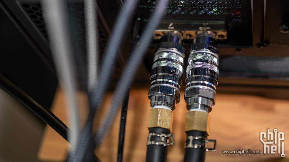

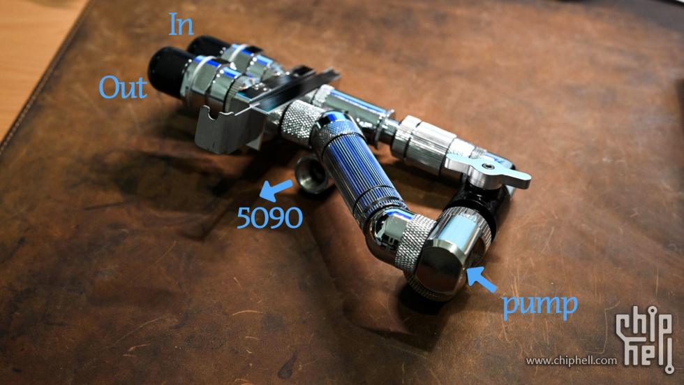

PCIE穿板,可切换为内部水路或接外部水路。使用了两组QDT4 快插,处于机箱外部可以接受的尺寸。

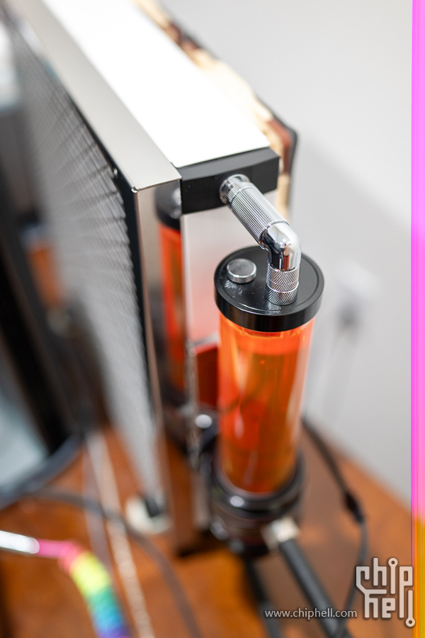

MO-RA420
冷排规模太大,快插太多。。。水流量很低。。。只有125LPH。风扇转速大多在800转或以下。。。

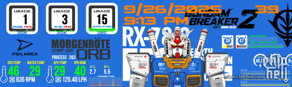

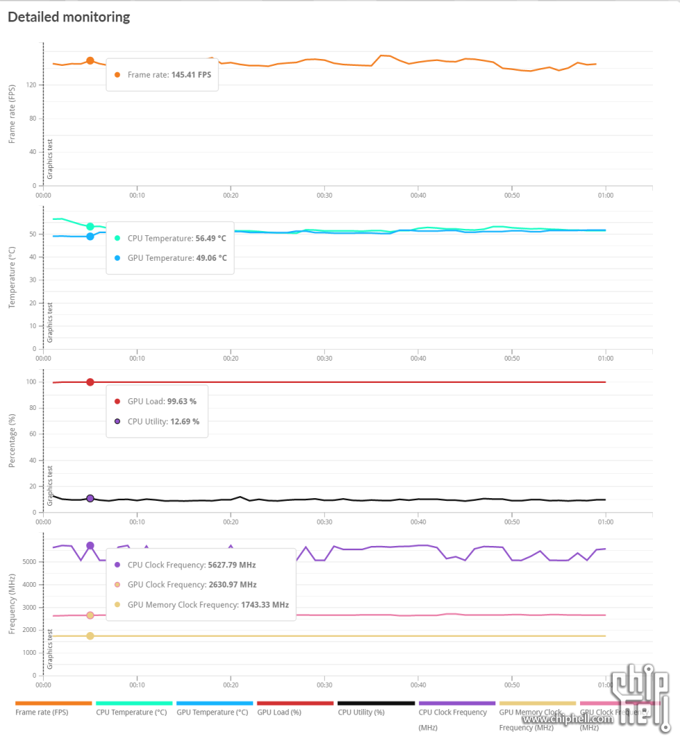

Steel Nomad 测试 显卡功率大概560W,水温30°C, 核心温度接近54°C, 显存温度波动较大,时而接近60°C,时而与核心温度相似

流量太低 导致显卡温度不佳
正常600W 在50±2度 显存顶多+6-8度
我用的欧酷冷头 显存比核心温度低1-2度 就特别神奇
显卡单一水路 流量300L/H 2个50厚480冷排夹汉堡 800转风扇
还特地测试了流量和水温之间的关系 室温26-27
300L/H 600W功耗 水温32+
260-280L/H 600W功耗 水温30±1
340L/H 600W功耗 水温 32+
240L/H 以下 水温35+
以上测试 对核心温度和显存等温度没有太大影响 仅240L/H以下时 会高 2-3度

发表于 2025-9-27 16:34 | 显示全部楼层
冷头中框接触16pin header PCB焊接区域,这个主要是16Pin太热了,用中框均热一下。。。免得烧端子和座子

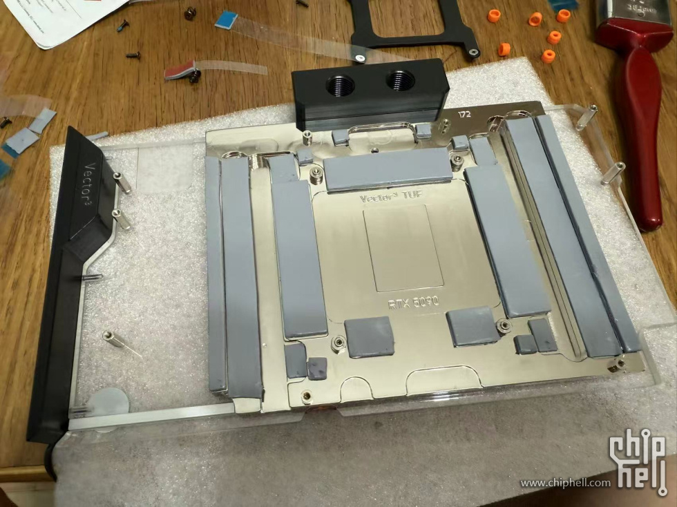

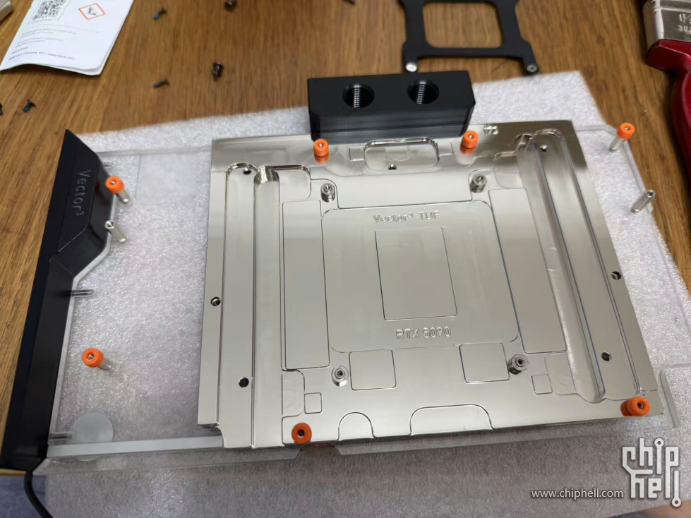

WeChat 圖片_20250927172723.jpg WeChat 圖片_20250927172728.jpg WeChat 圖片_20250927172735.jpg WeChat 圖片_20250927172742.jpg
6月已經開始玩

外置用上生料带有启发,但我不知道怎么配管子接头,之前装过外置,的确会因为移动,外部管子长,扭动会使宝塔或快拧松开导致漏水,不知道楼主是否能分享下详细的解决方案,我之前使用脱开过。
 楼主| 发表于 2025-9-27 22:37 | 显示全部楼层
youkaino1 发表于 2025-9-27 20:32
外置用上生料带有启发,但我不知道怎么配管子接头,之前装过外置,的确会因为移动,外部管子长,扭动会使宝 ...
厉害。。竟然观察到了生料带的存在哈哈。。
我这里用主要是因为QDT4的 NPT接口,就在五金店买了NPT female 转宝塔的接头。
那个NPT接头一开始没缠生料带,漏水,加了几层生料带就好了。
管子怎么配看你的水路和接头配置,貌似一般电脑水冷有10mm/16mm软管的比较多。以我有限的水冷经验来看,也许就是拧紧点儿。。。有些快拧带内六角,这样可以拧的紧一些(但也别用其他杠杆工具,手加内6角力度足够了)。宝塔我就用过这一次。。外面那个clamp按照软管外径选就好。我买的koolance的看着还挺精致,需要施加很大的力才能搬开套进去,一开始我以为买小了。。。哈哈
 楼主| 发表于 2025-9-27 22:41 | 显示全部楼层
感谢分享。。看来是华硕的TUF,而且也是EK的冷头
上面主要是分享5090FE的,毕竟分体板卡,早期都怀疑难以改水。。。

明显流量低了
正常来说5090在600w的时候核心和水温差距在15-20度(看冷头)560w应该再低2度左右
如果液金还能再降个2-3度
 楼主| 发表于 2025-9-28 02:00 | 显示全部楼层
ghgfhghj 发表于 2025-9-28 01:36
明显流量低了
确实。。刚试了下,把两个泵都调到70% 功率。流量上升到了172LPH
温度大概降低了2 3 °C的样子。。。
不过有一个泵可能减震不好,噪音很明显。。。还是调回到39% 用了。。这个50多的温度应该够低了哈哈。。。

发表于 2025-9-28 04:29 | 显示全部楼层
建议买带六角外环的接头这样缠生料带可以上扳手不然你手拧不到位的。
