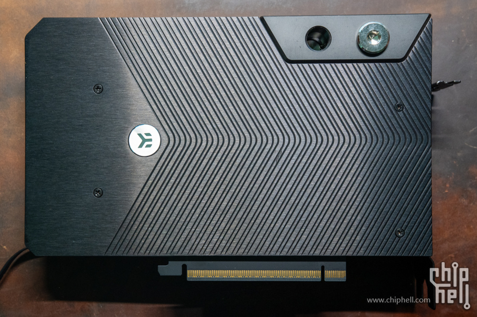

[水冷] 5090FE 分体水冷改造

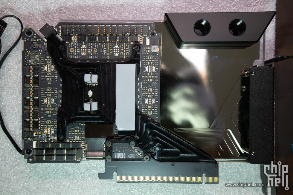

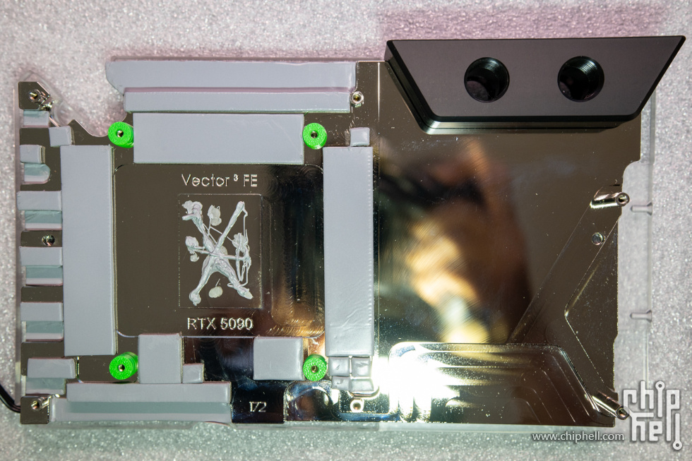

有点可惜没有更详细的水冷头安装图片,好想看看这个分体的PCB怎么安装的水冷头

 楼主| 发表于 2025-9-28 23:35 | 显示全部楼层
走火 发表于 2025-9-28 23:13
有点可惜没有更详细的水冷头安装图片,好想看看这个分体的PCB怎么安装的水冷头 ...
来了。。
一坨硅脂,和散热垫。其中的绿色塑料垫片是需要移除的
安装显卡PCB,中框用于固定PCB到水冷头上面,PCIE子卡固定到中框上面
安装背板,完工
