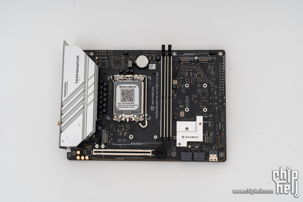

主板 铭瑄H770 YTX D5 WIFI
这个主板堪称是渗透着装机猿的骨血,前几天刚装了一个最新的猿宇宙电源,这个去年上市的主板,现在看仍然非常能打。

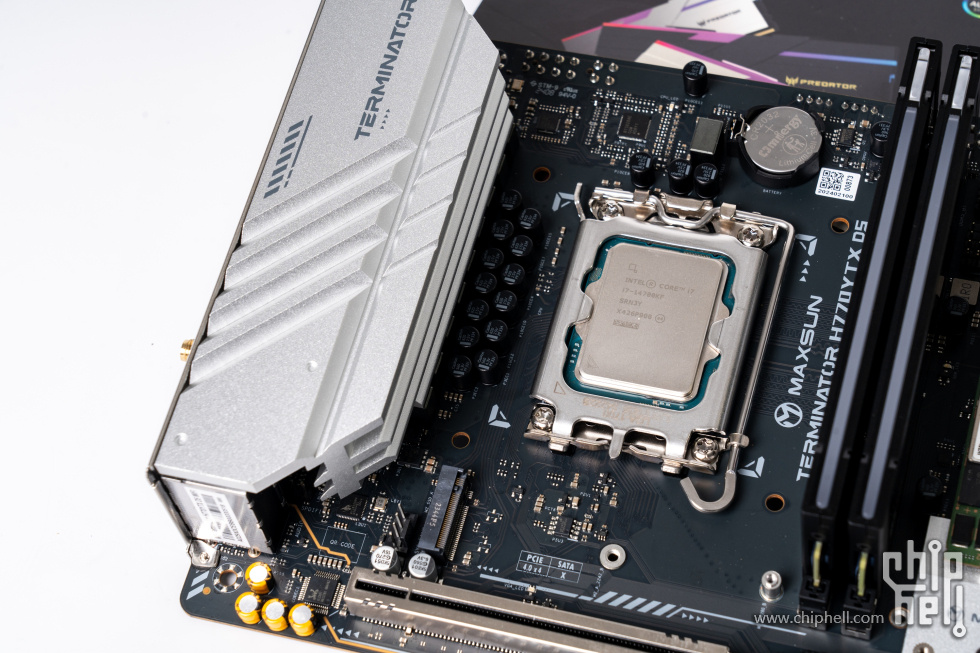

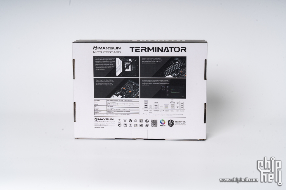

在铭瑄的产品体系当中,也同样属于Terminator系列,背面介绍了主板的几大卖点。

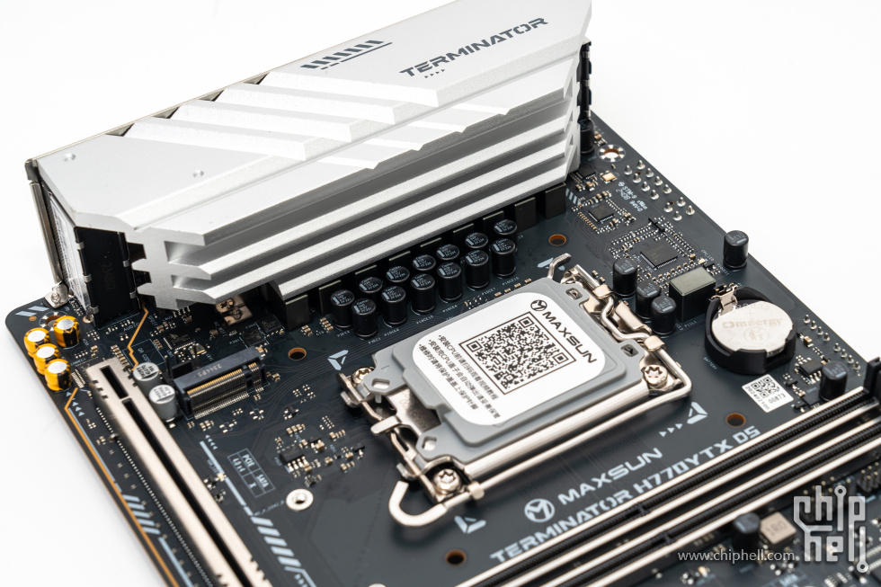

YTX板面24*17cm的这个尺寸,既可以理解为是ITX出了轨,也可以说是MATX劈了腿,老猿和铭瑄共同开发的设计可以说是非常反传统的。

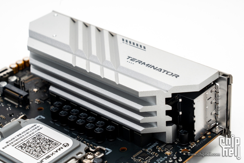

供电不用猜,闭着眼都知道肯定还是那套8+1+1,50A Dr.Mos,RT3628AE。铭瑄说这是他家的祖传老物件一点不为过。
供电散热也是TERMINATOR原生态的银色装甲,可以说是逐渐形成了铭瑄自己的风格。

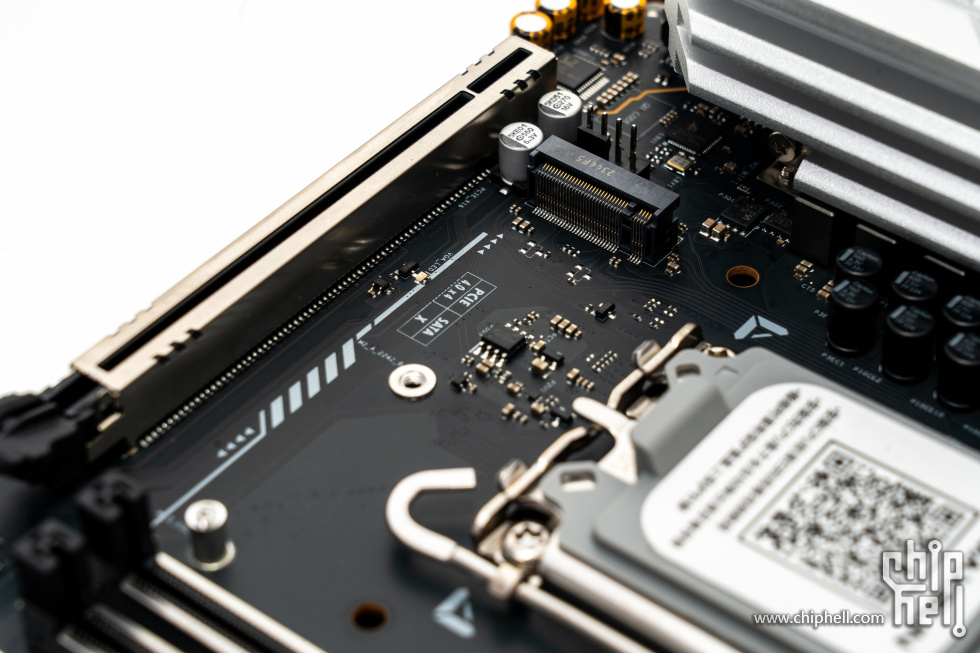

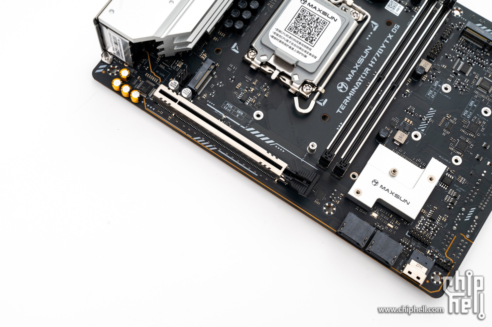

CPU下方就是第一个PCIE 4.0 x4插槽,尺寸支持上涵盖2242和2280。就是最近2242的硬盘好像越来越少了。
PCIE 5.0 x16的插槽采用了金属强化,能够给目前越来越大的显卡提供更多支撑,从这个图可以清晰的看到,卡扣位置接近内存尾端,拆卸难度加大。

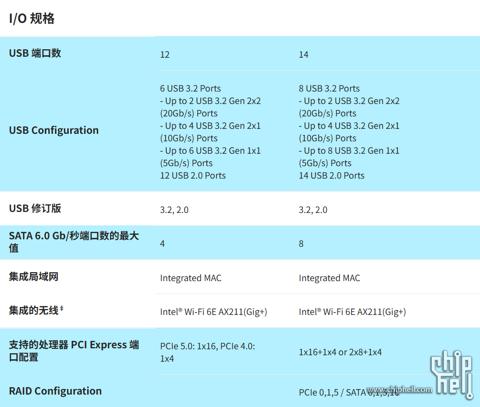

比较值得注意的是,因为使用了定位高于B760的H770芯片组,因此,这个插槽带有原生的PCIE拆分,可以拆分为原生2x8,IO接口方面的其他升级还包括更多的USB接口数量、硬盘接口数量翻倍、原生PCIe/Sata Raid等等。
如果想进一步了解,可以点击这里直达ark

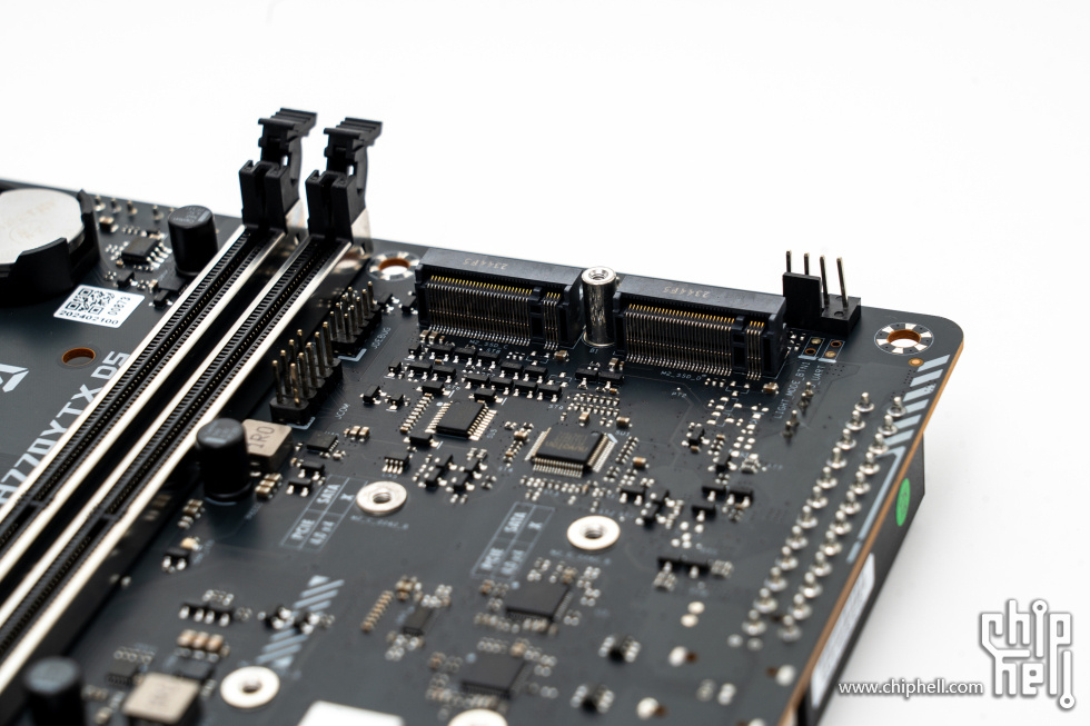

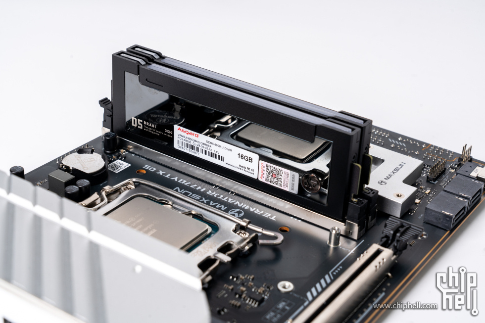

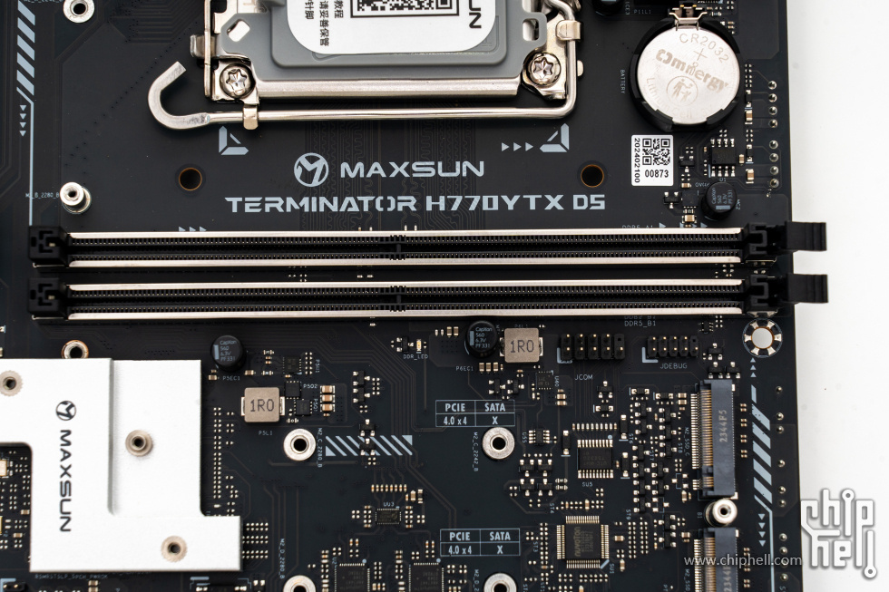

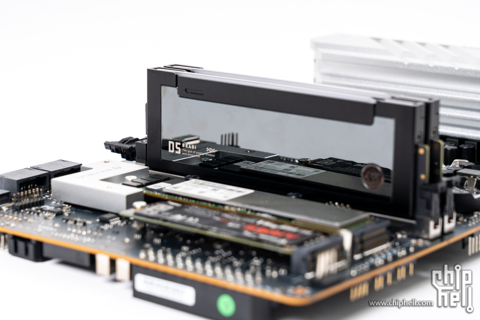

内存采用了和之前聊过的B760 GKD5同样的双通道双插槽方案,又是一个小APEX!而且之前也证实过铭瑄在优化内存调教方面确实有不错的见解。这里还可以看到,为了布局,CR2032电池出现了一个,放在正常来讲,非常诡异的位置。

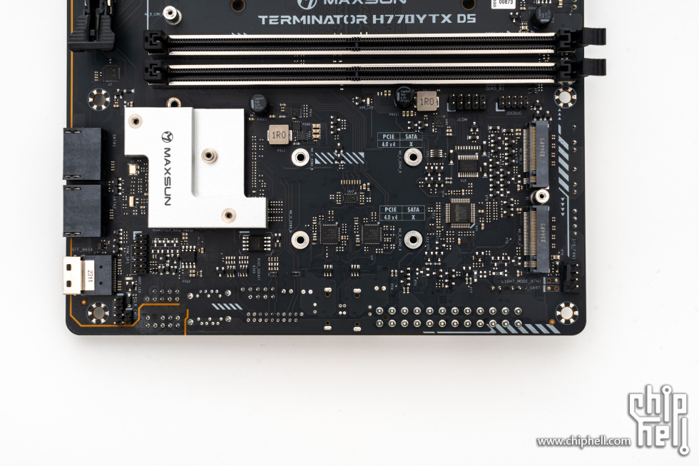

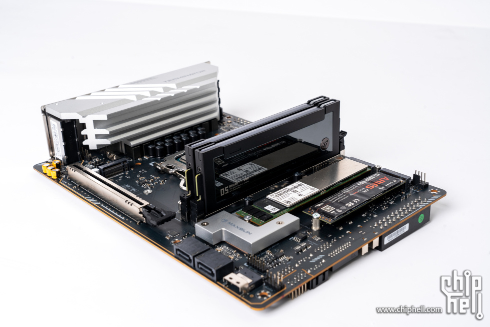

接着就是APEX插M.2扩展槽的位置,俺们这嘎达直接是原生的!两个PCIE 4.0 x4 M.2,不但支持2242和2280规格,靠近内存一侧的一个甚至支持22110。非常好。

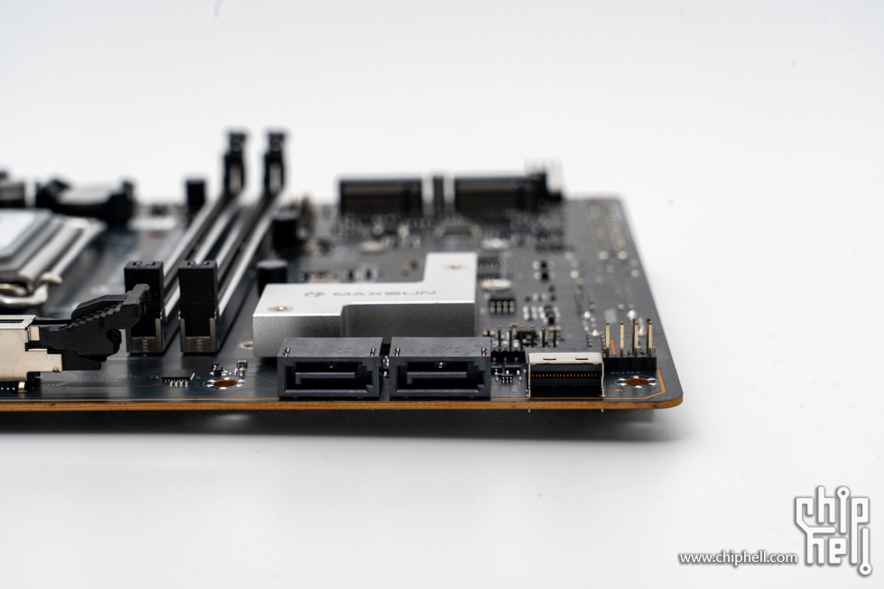

接口一侧有前面板少有的几个接口,分别是COM口,DEBUG接针和让我不小心有点弄歪了的SYS FAN接针。后面已经手动回正了。

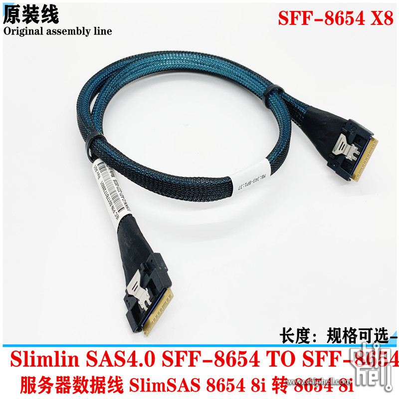

小小的散热片还要兼顾22110尺寸的锁止。边上还有BOOT LED,才外不常用的CLR_CMOS和Speaker也在这。还提供两个SATA接口和一个SFF_8654 4i。
理论上,SFF_8654 4i基本可以视做一个标准PCIE 4.0 x4。
但是实际过程中,他的线材一般都是傻大黑粗的,都能插4块M.2了,应用可能不多。

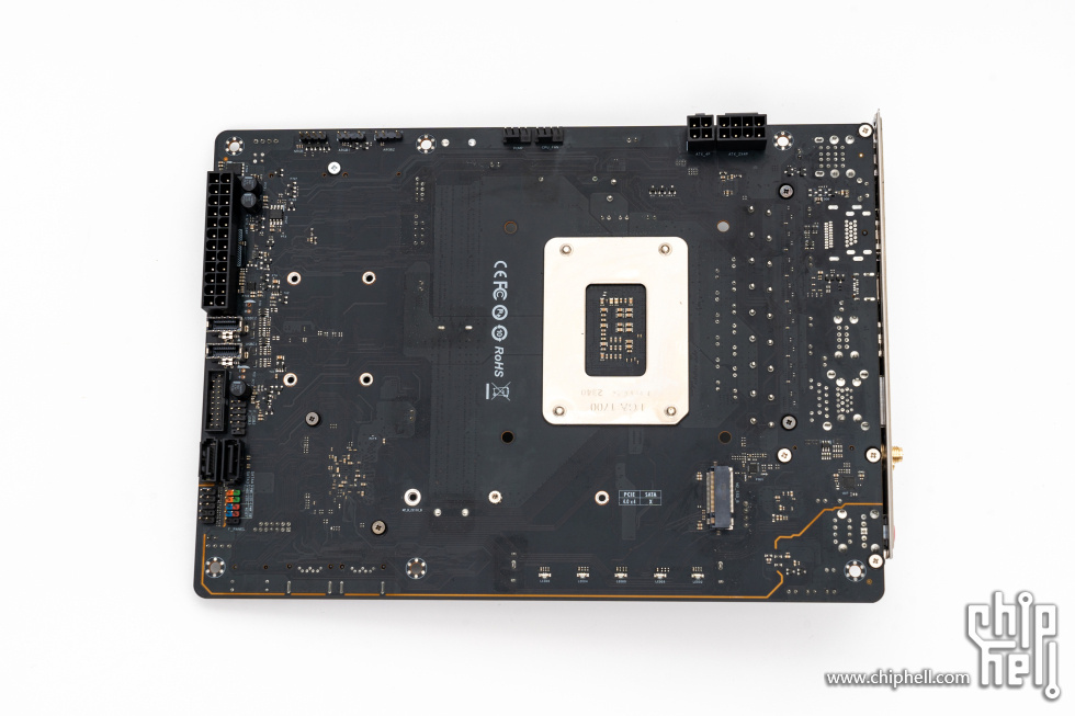

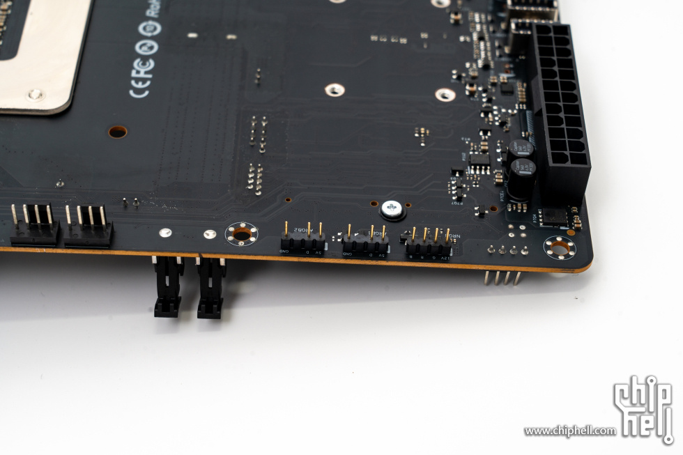

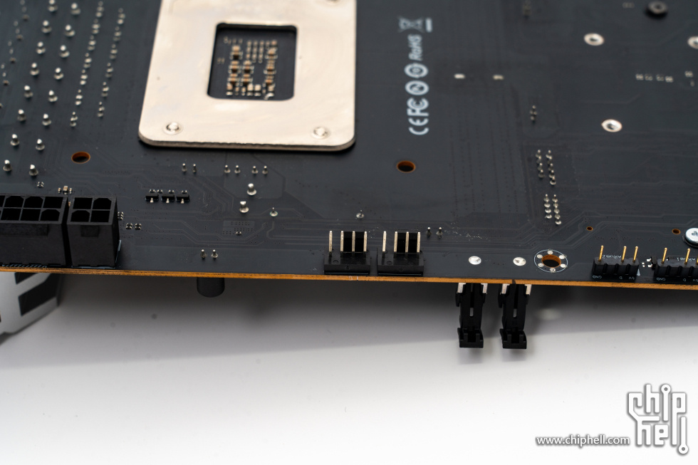

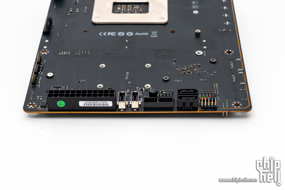

重头戏当然还是在背面!毕竟是YTX。
CPU供电,还是按照铭瑄祖传供电的规模,按照合适就好的设置给到了8+4,不出意外,PL1/PL2应该还是在200/253W左右。
CPU FAN、PUMP接针就在供电旁边。
RGB都放在主板顶部,提供两个5V ARGB和一个12V RGB接口,铭瑄的RGB程序虽然功能比较朴实,但是胜在实用。
其他接口则都安排在主板的侧边。因为少了线“绕圈”的烦恼,所以,紧凑一点也无所谓。
24Pin边上就是铭瑄的奇思妙想,两个,带有视频输出的10G 前置C口,这个如果做个超强扩展的NAS机,还真非常有用。毕竟,能接迷你屏一线通嘛,但是这里:147K没有核显啊!
其他接口则比较常规了,两外两个SATA接口,一组前置5G A口、一组USB 2.0接口,和平时孤悬海外的HDAUDIO,这次团团圆圆了。

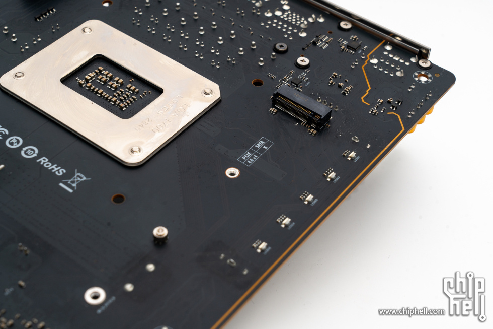

最后还有惊喜,毕竟H770的扩展性比B760可强太多了。有通道数就是可以为所欲为,CPU插槽底部,还有一个PCIE 4.0 x4的槽位,
至此总结一下4个M.2,4个SATA,一个可以拆分的PCIE 5.0 x16,一个转接形式的PCIE 4.0 x4,只能说,仓鼠党狂喜!这个流媒体时代,还需要这样旧时代的船!

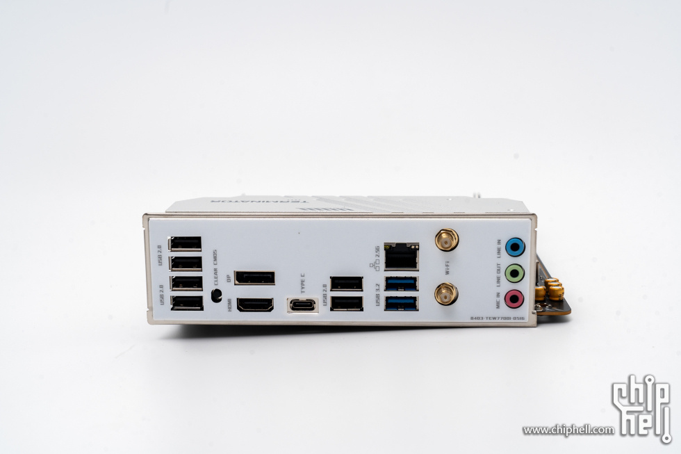

最后来看接口, 铭瑄还是一贯量大管饱,20G C口、6个USB 2.0、2个5G USB 3.2 A口和一个2.5G RJ45和两个wifi天线,只不过无线网卡的规格受制于成本,比较低,采用的是入门级的Wifi 6网卡,AX101。

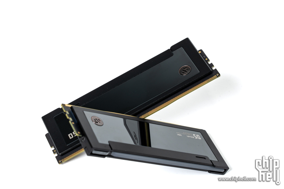

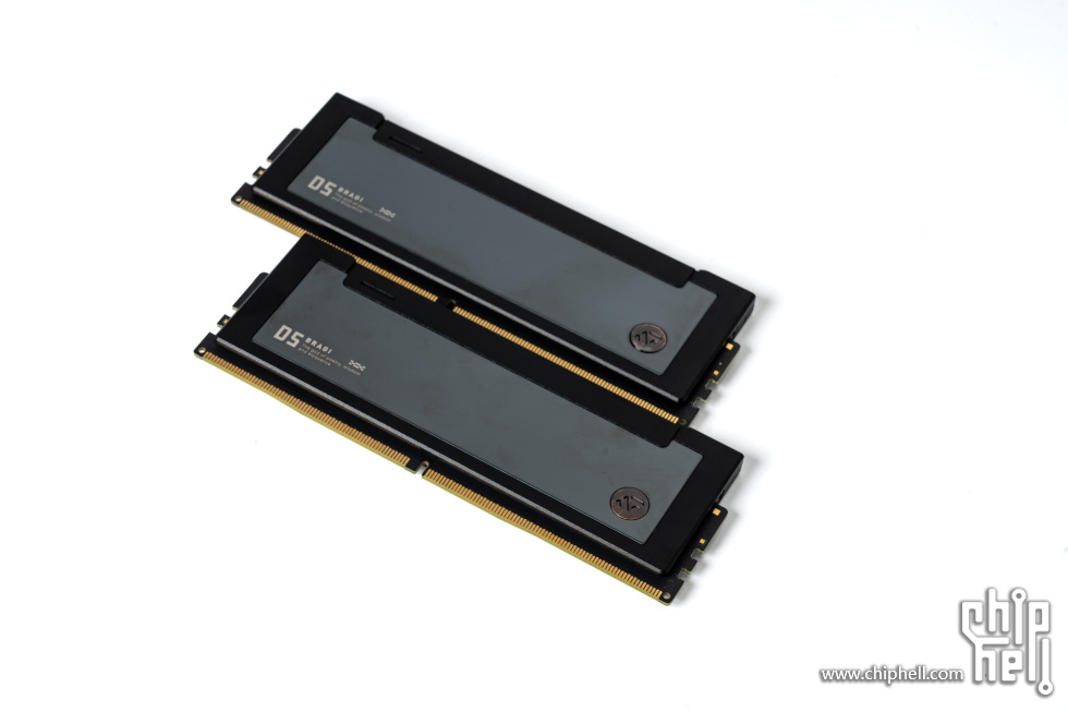

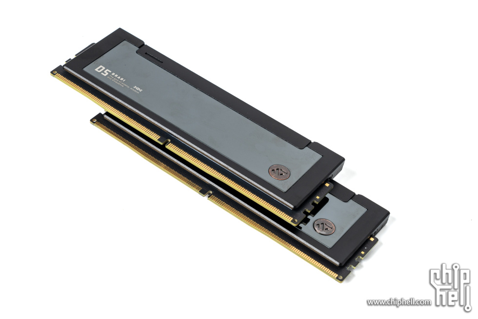

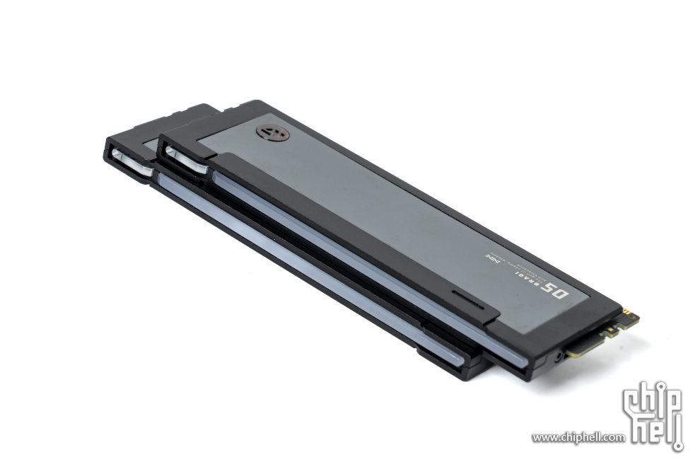

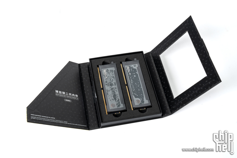

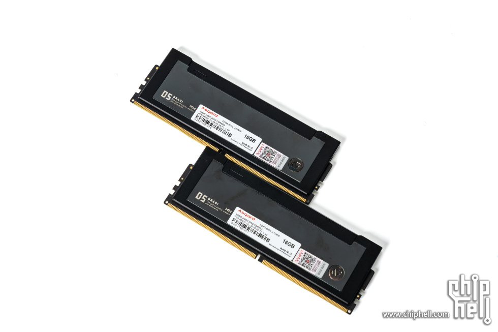

内存 阿斯加特 博拉琪II代 BRAGI II 6000CL28 EXPO&XMP 16G x2
作为阿斯加特内存宇宙的众神之一,博拉琪(BRGAI)是北欧神话中的诗歌与音乐之神,奥丁之子,司掌诗歌、音乐。传说中金色的竖琴是侏儒们在博拉琪出世之后送给他的礼物。
为了避免镜面电镀外观受损,博拉琪在出场前就做了覆膜处理,确保到手的博拉琪二代都光可鉴人。
但是根本抵挡不住我的**酸手,简直是玷污了好东西。镜面一角有磨砂处理的D5 BRAGI The god of poetry,wisdom and eloquence字样,小细节凸显出阿斯加特在工艺上的匠心。
定制的古铜色铭牌给镜面效果增添了一股凝重的气息。
铭牌上可以看到DDR5 6000 UDIMM,CL-28-35-35-72 1.4V的具体时序信息。既然定位高端,那必然是特挑的海力士原厂A-die颗粒,
整体马甲应该是采用了整体CNC而成,喷涂的工艺也是非常细致,质感非常优秀。阿斯加特的内外兼修,还是让人有非常大的好感。之前就体验过博拉琪二代独特的分段式灯带,线性导光条在特定软件加持下,可以实现分区控制,进一步提升可玩性。
海力士A-die作为当下独一无二的T0级颗粒,一直有着极佳的表现。这次也是摸摸底,玩一把,看看不怎么折腾,不喝茶的情况下,能推到一个什么水平。

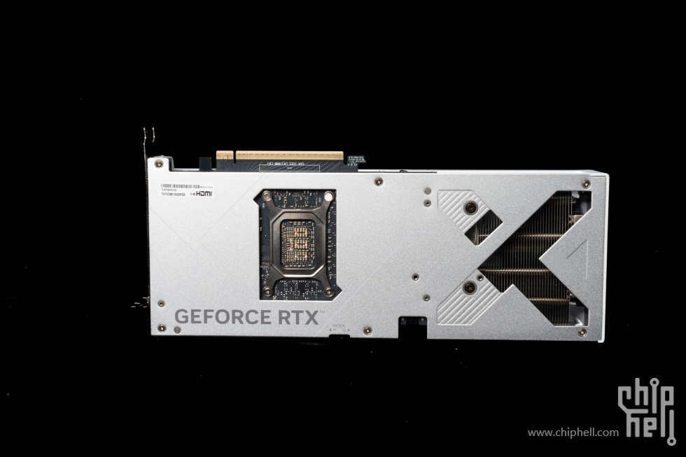

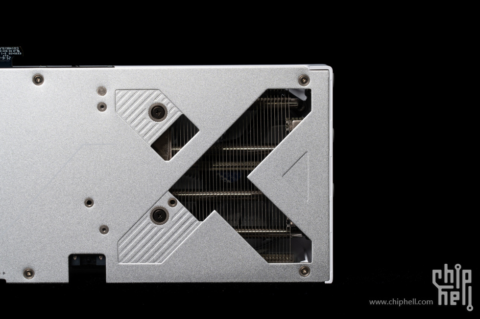

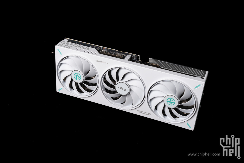

显卡这里是老朋友,华硕 TX GeForce RTX 5070 O12G,这个当然是我的,暂时拿过来当道具的。朋友那边暂时还是3060凑合一下,然后等着他朋友下一次淘汰。
白色的天选就是非常耐看。
作为中端卡,老黄对各张卡性能卡的还是非常死,一个是避免当年1070的超神表现重演,一方面还能给后面出Super留出性能的遐想空间,真的666。

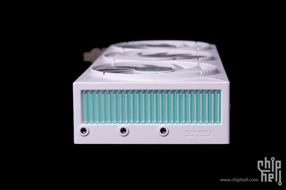

5070对大作想上4K就得是求助大力水手了。
最喜欢的还是尾部的RGB开窗,非常适合海景房等表现形式。

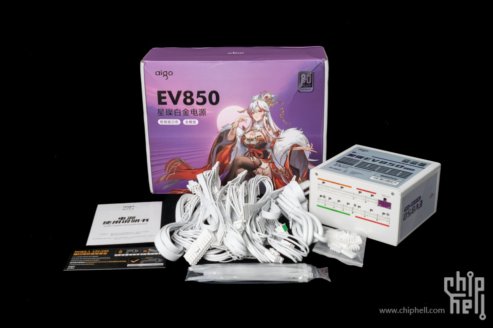

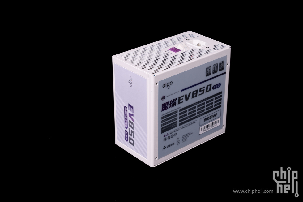

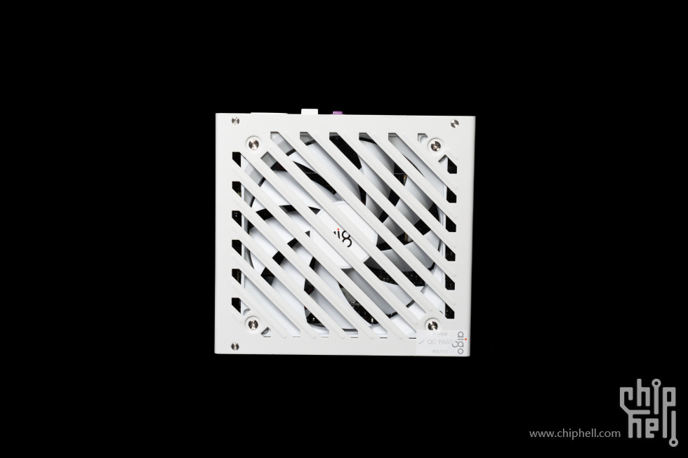

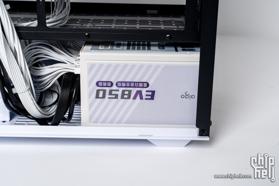

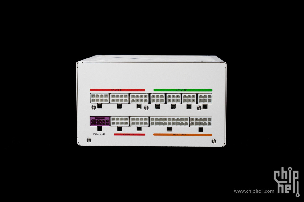

电源 爱国者星璨EV 850W 极客版
之前已经用过一次爱国者的电源,诚意极大,属于是PCIe 5.1、ATX 3.1双Ready+PPLP.INFO/80Plus双白金。就是咱下次能不能别和这个外包装厂合作了。京东到我手盒子就有点“囊”了……
提供全白线材,包括电饭锅线这点好评,模组线电源一侧还有防呆快速识别贴纸。还给线梳、12V线使用提醒和扎带,挺贴心的。

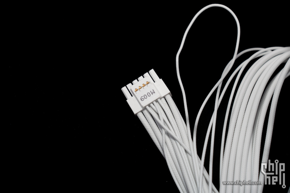

其中还标配原生PCIe 5.1 12V-2x6线材。
提供5组PCIE/CPU接口和4组SATA接口。余量很大。
140mm x 150mm x 86mm的短机身,采用全日系电容,使用了一个12厘米规格的散热风扇提供进风,风扇螺丝位有质保贴。
星璨作为系列名称,我觉得可能取得是星光灿烂之意,代表着aigo的这条产品线好物频出之意。当然,这属于个人解读。

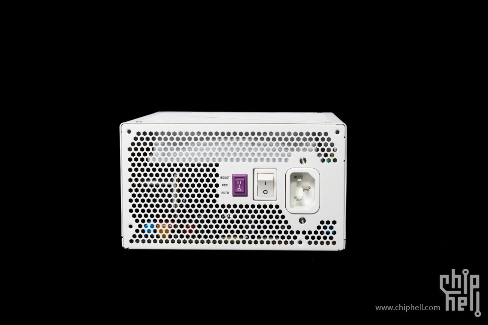

朋友拿走之后问我,这个BOOST ECO 和 AUTO是啥意思,我说电源能超频,没想到吧?!BOOST模式下,能得到120%的电源功率,同时转化效率仍然有80Plus金牌水准。但是你那14700KF+RTX3060看看就算了。根本用不上。

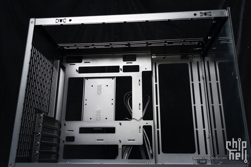

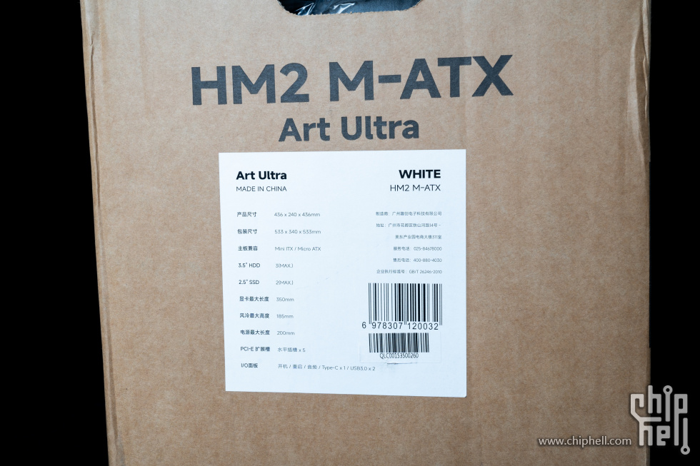

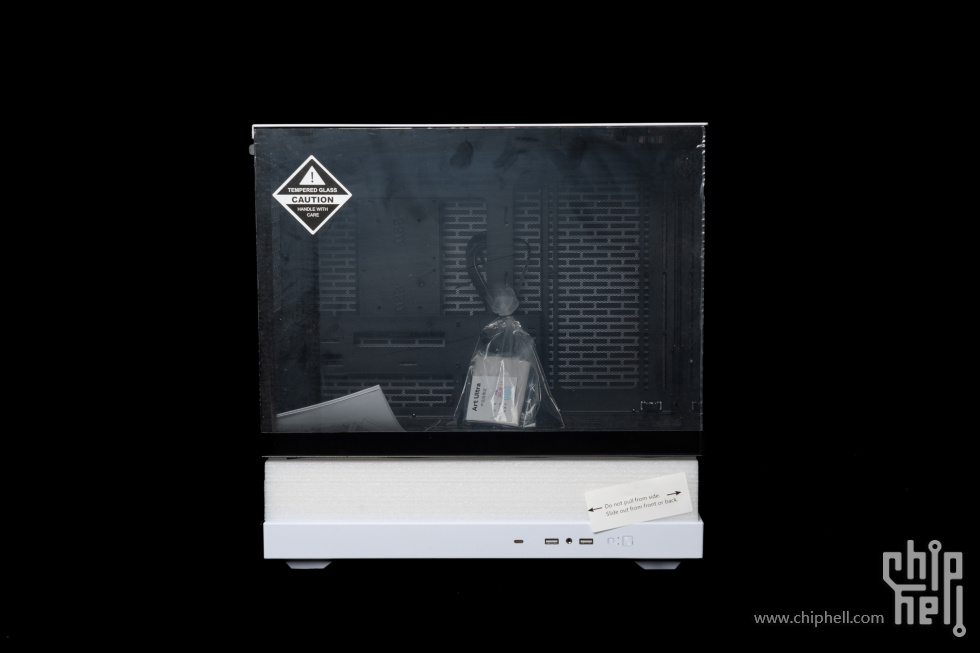

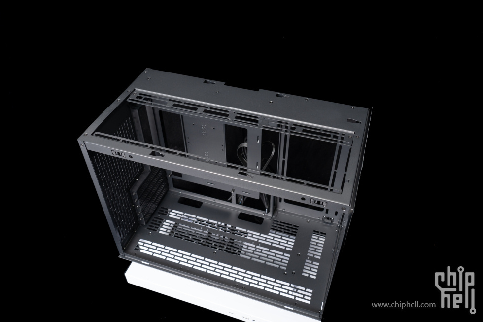

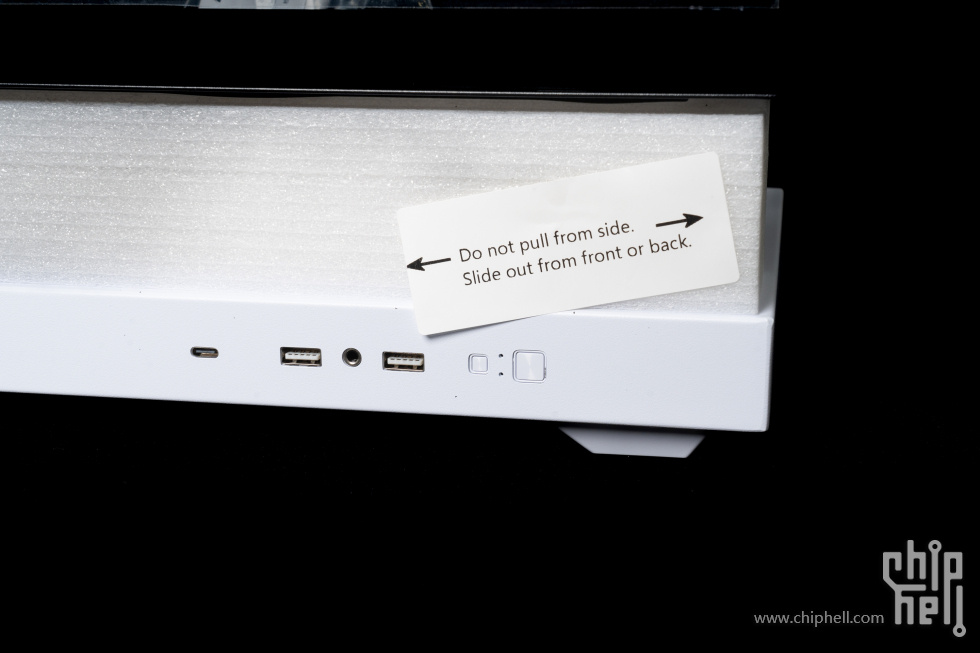

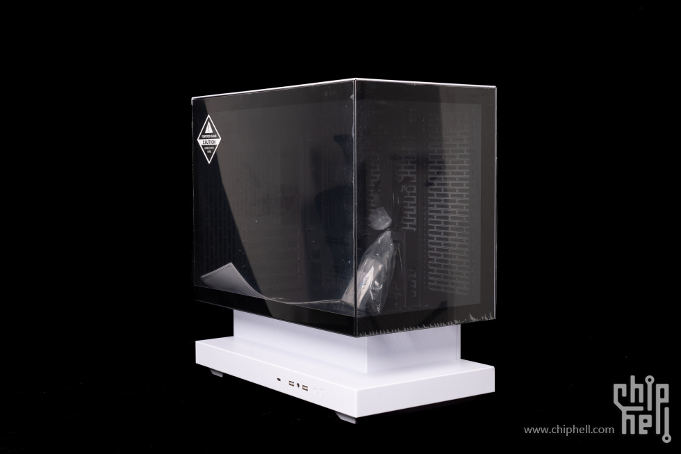

机箱是一个新牌子ART ULTRA 趣创 HM2

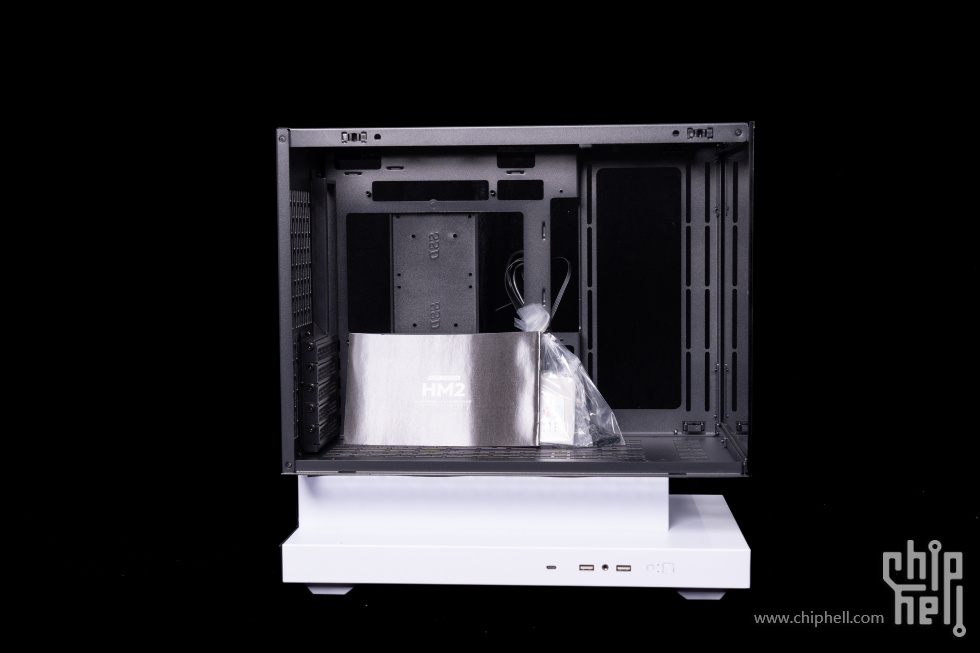

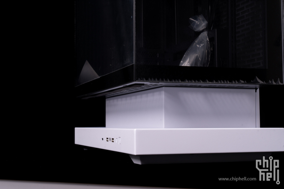

按官方的说法,属于是熊猫色的悬浮式海景房机箱,理论上在一定的角度看,会呈现出一个悬浮于桌面的效果。但是,我对这种“视角Only”其实不太感冒。
接口方面,提供2个A口和1个C口,一个音频融合口。
尤其宣传当中那个俯视45°浮空感,总给我想到郭敬明是真的。

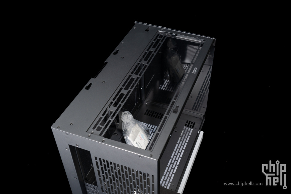

我主要是在用过AP202灵光岛之后对外漏式的主箱体设计留下了很好的印象,所以有尝试的想法,朋友也支持。

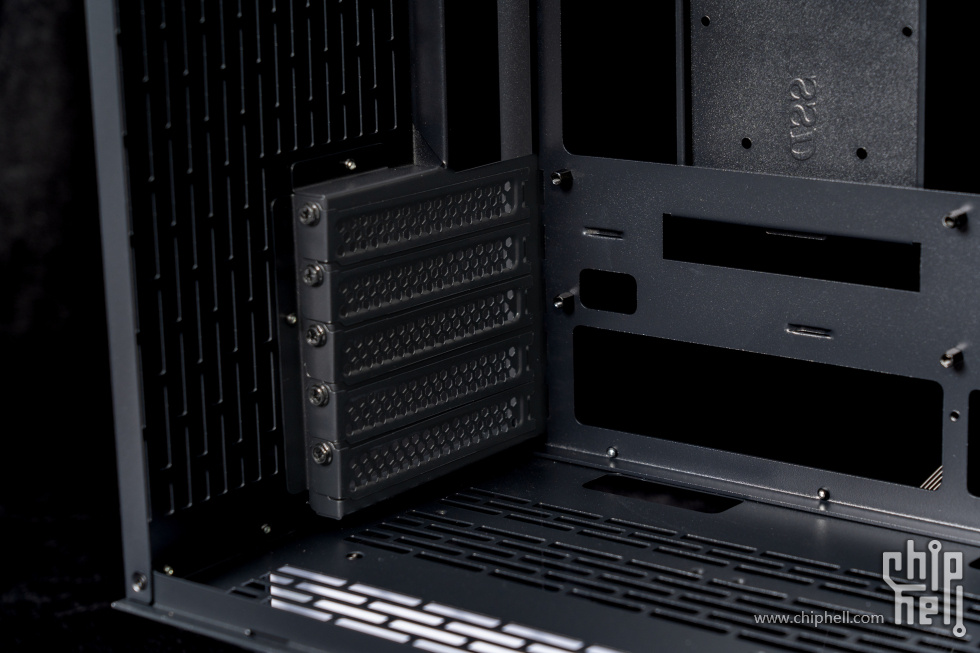

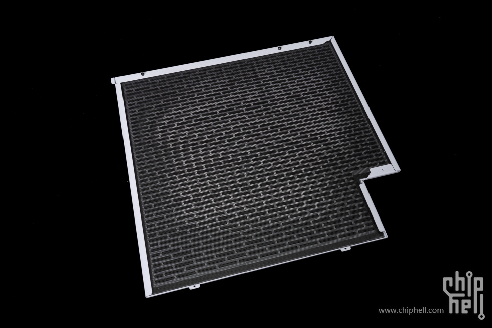

顶部和背板都采用了大量开孔的快拆设计,看着有点像红砖墙的样式,多多少少有点密恐,实际上是实现一种风从四面八方来的效果。
但是内里都置入了细密防尘网,避免了形成吸尘器的机会。
内部就完全是黑化,包括钢化玻璃的留边,同样可以拆下,装机非常简单。
主板侧位可以安装两个120或者140mm的风扇,下沉够多,使用14030或者12030规格也没问题。
顶部支持360或者280水冷的安装,背部则支持安装一个120mm风扇。
支持背插+顶部140风扇就代表了箱内空间的富余程度,风冷限高达到了恐怖的185mm。相比这个,显卡限长35cm就属于非常普通了。

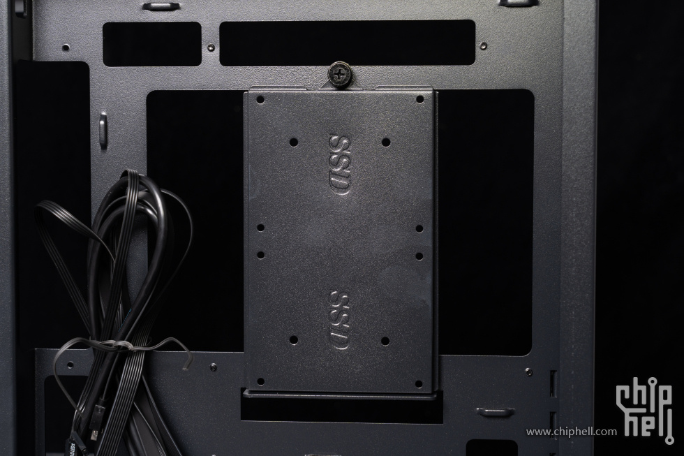

除了支持背插之外,背部还提供两个2.5寸硬盘的安装位。
还预留了两个3.5 HDD的安装位,两个18T一塞,存BDMV纯是美滋滋。
(插一句,我最近发现,居然已经有30T的硬盘了。。超出认知了……)
整个做工上还是非常不错的,用料很扎实,部分地方绝对超过1mm了,还提供5个PCIE开槽。

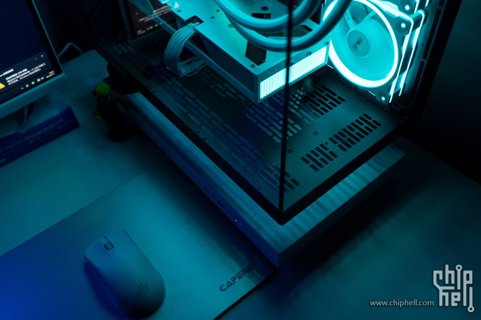

悬浮的底座部分就是很好的展示架了,毕竟45°这个角度比较苛刻,但是手边是每天都能看到啊!
结合配色,可以说是个性拉满的一套机箱。

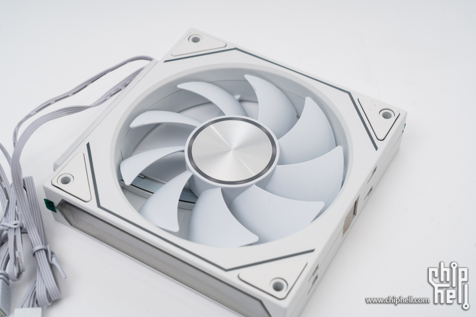

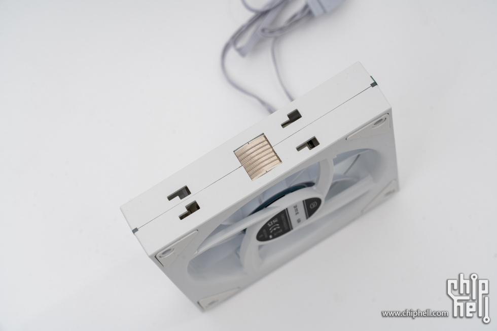

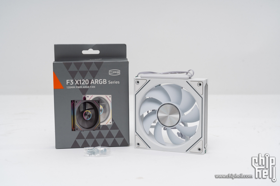

背部和冷排采用的是超频三 F3 X120 ARGB系列。
F3 X120的RGB效果属于是非常收敛,并没有影响风扇直径的设计。而是在扇心和外圈上做文章。
风扇转速在800-1800RPM,采用9叶低噪音设计,帅就完事了!
采用了积木拼接结构,触电供电,安装起来也相对方便。搭配主板光效,还能玩一点酷炫的。

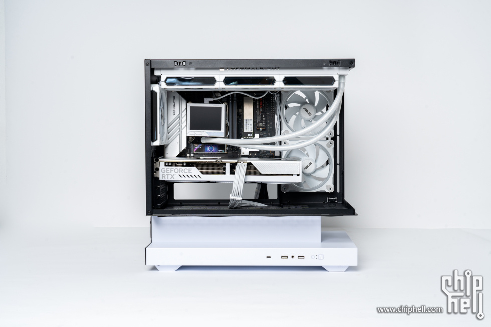

装机:

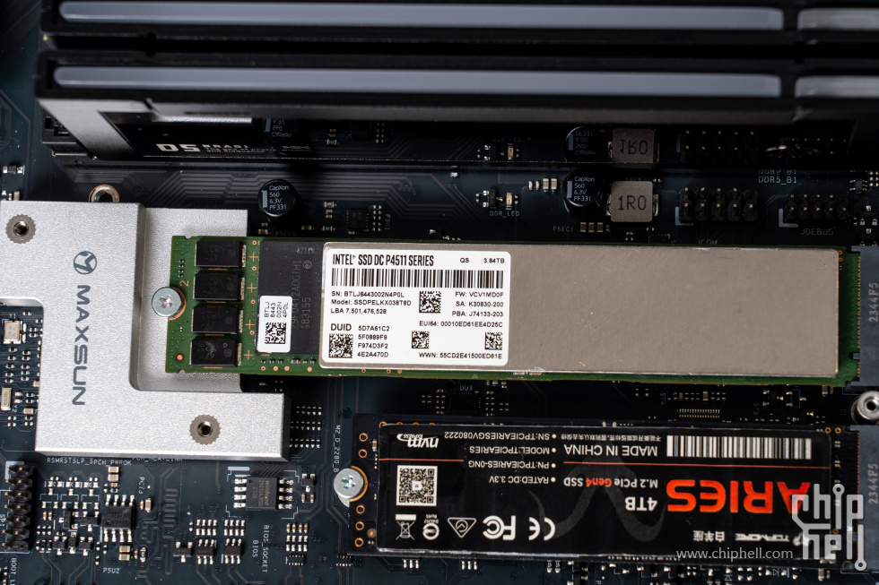

装机拉来了我的两条4T盘当演员。老的老,伤的伤。P4511放在现在看,都不比机械盘快多少了。另一块跑路的厂商不知道回来了没……
镜面处理真的非常惊艳,就是后期维护有点棘手。

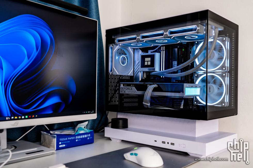

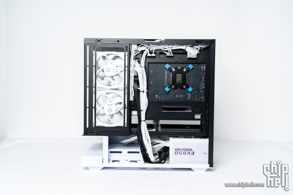

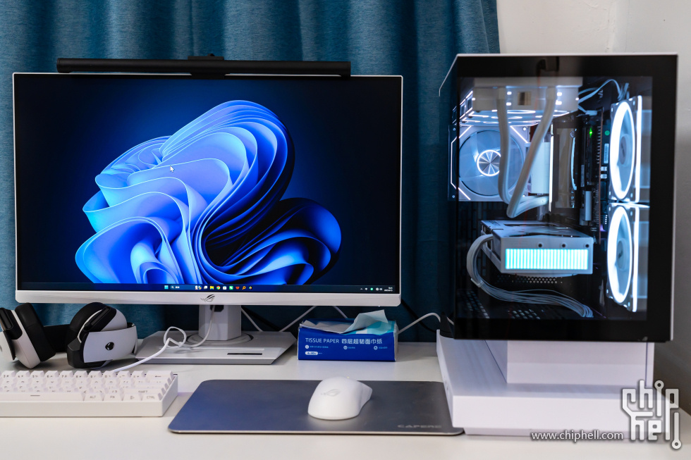

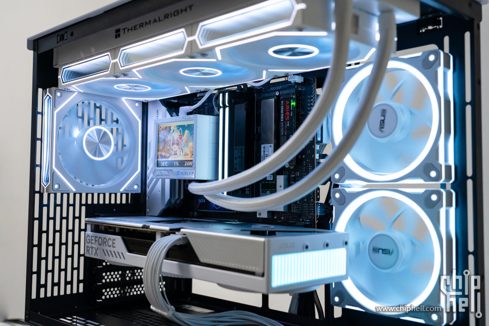

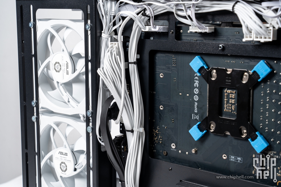

装机过程非常顺利。毕竟面板都可以拆除又是背插,简直是太好装了。在外面给他回去自己添硬盘。

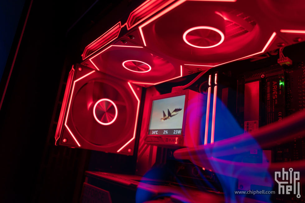

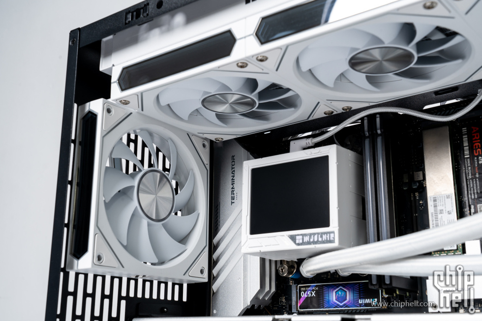

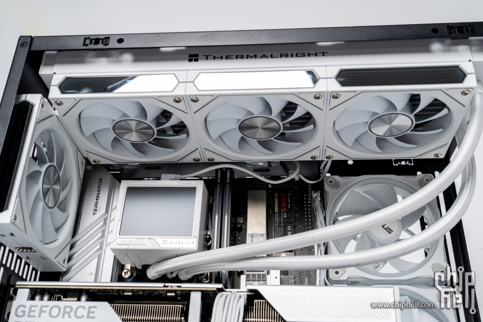

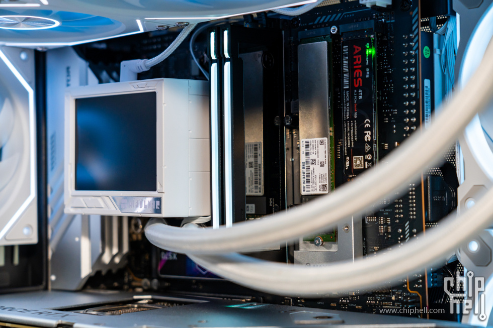

散热是我被迫断舍离,“被利旧”的利民 雷神之锤 360 水冷,替换了超频三的积木风扇之后呈现出新的感觉,好看捏。
搭配熊猫色的机箱,熊猫色的配件看起来还挺搭配……
背线因为接口的设计,所以都挤在一起,有点臃肿。但是盖上就看不见了!
短身电源就是能起到更适合走线的作用。
为了做到悬浮效果,两个3.5寸硬盘没有面向背板,而是面向电源,理线上可能有点麻烦。

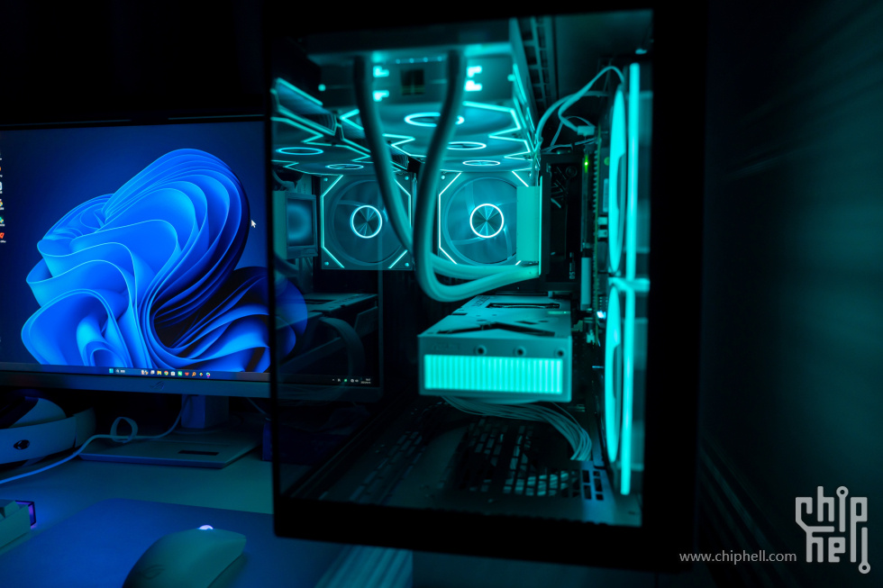

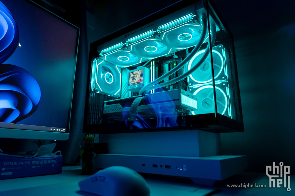

Turn the light On!
真正的光可鉴人。
来两个1:64的小车助助兴。

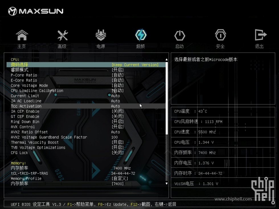

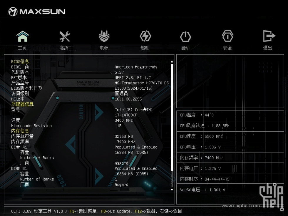

Bios和随机软件:

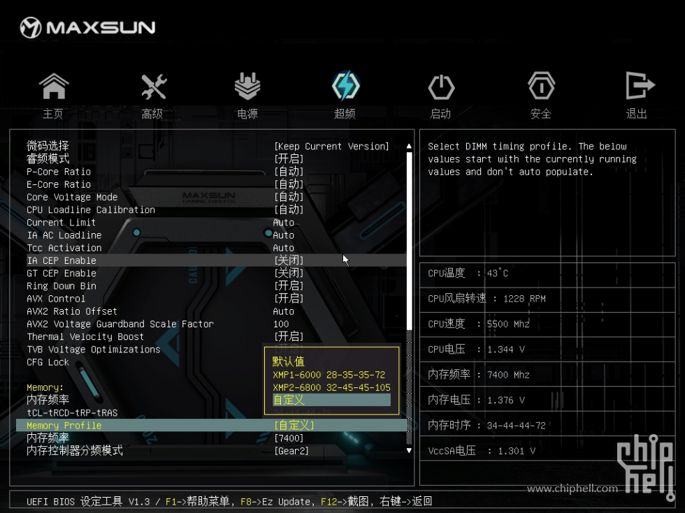

这次主要还是想摸一下内存的潜力,铭瑄这个BIOS,只能说他长得难看,不能说他不好使。

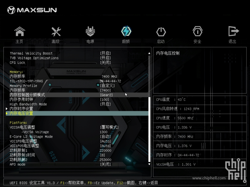

XMP-6000这个水平肯定不是我们的终点,前路还是星辰大海!
最后轻松摸到7400CL34。肯定还有紧参数的空间。不折腾了,保存了个配置让他安心用。

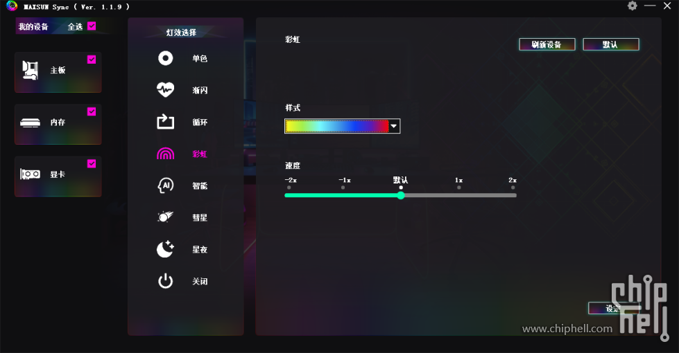

随机软件,铭瑄自带的RGB软件功能简单,但是覆盖范围大,连天选5070都被他一锅端了,前面的图能看到。

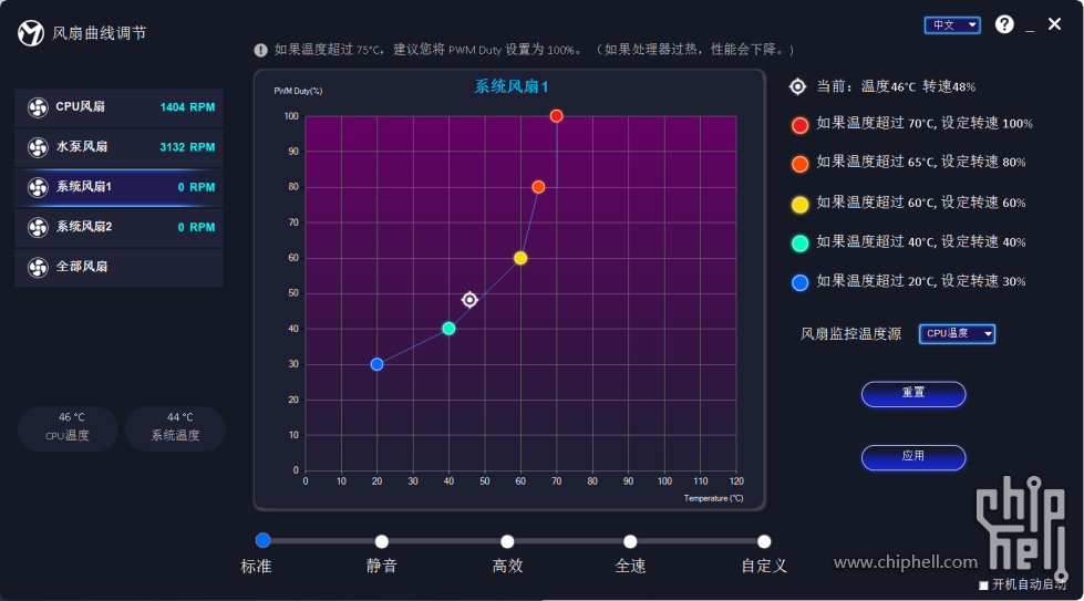

铭瑄也有了自己的风扇调节软件,从无到有,进步巨大。功能也比较简单。

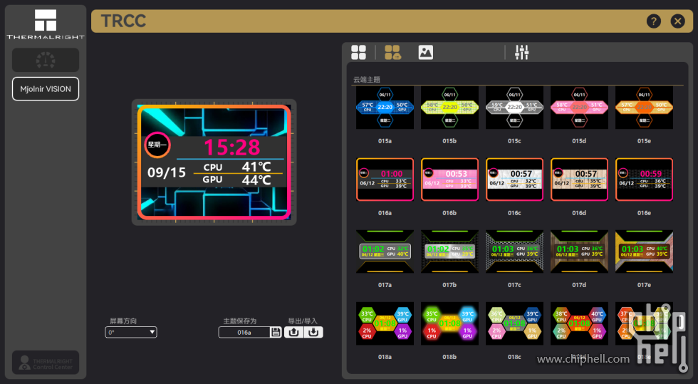

利民的TRCC,之前用着就比较习惯了,我就想问,你们这么多难看的主题,是AI批量生成的么?

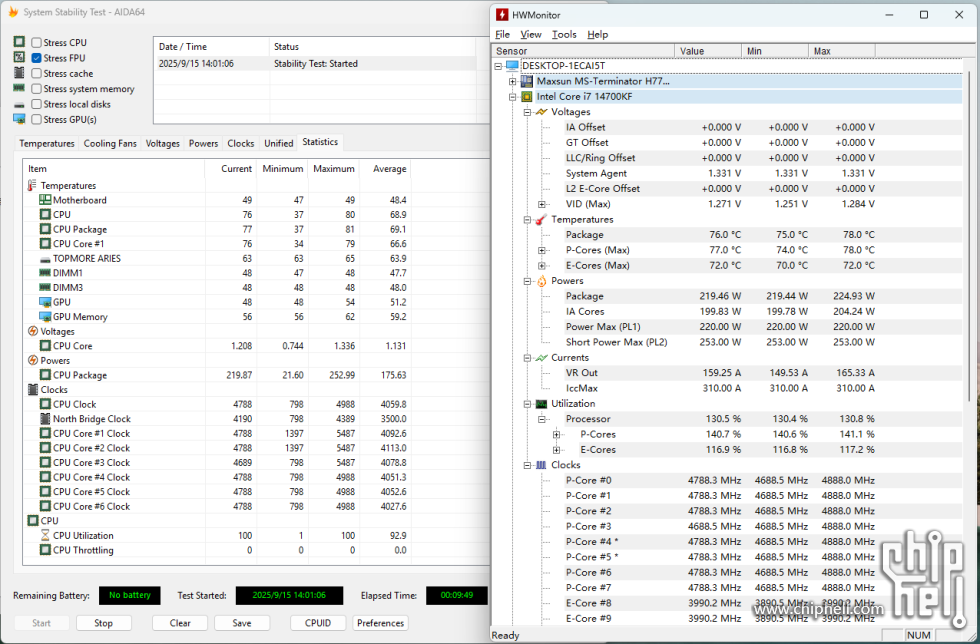

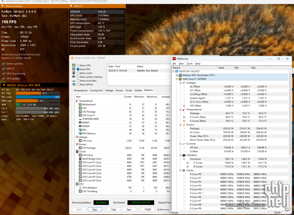

烤鸡情况也比较理想,默认是220W/253W,调整为220W/253W的供电配置,算是铭瑄祖传供电的甜蜜点。

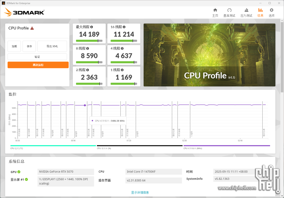

14700KF单烤,温度76度,P核稳在4.8G,E核4.0G。温度表现非常不错。
多烤也是毫无压力,CPU上升到82度。显卡68度,功耗240瓦。

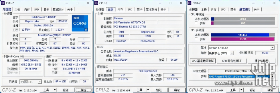

CPU-Z

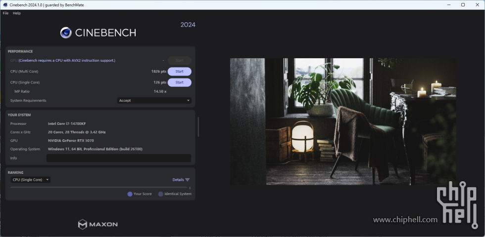

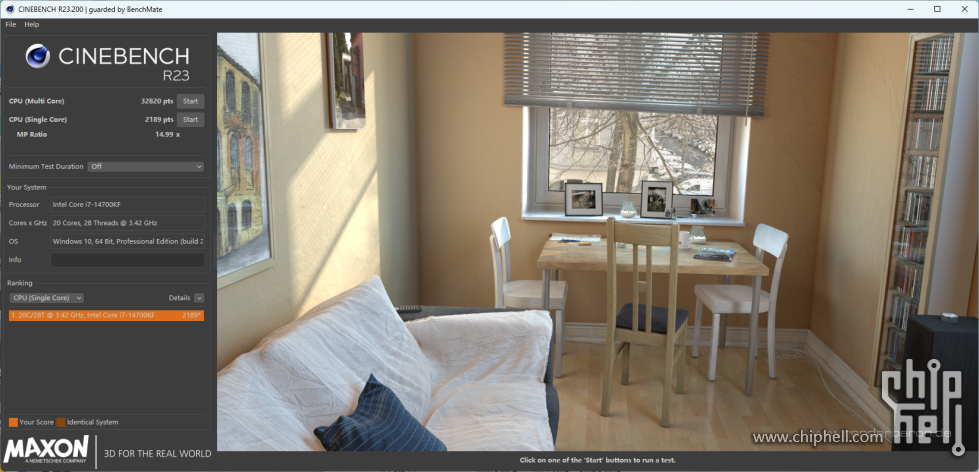

Cinebench R23/2024,220W,性能释放已经非常充分了。R23多核超过32000分,单核也有接近220分。

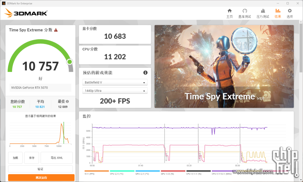

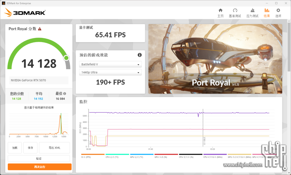

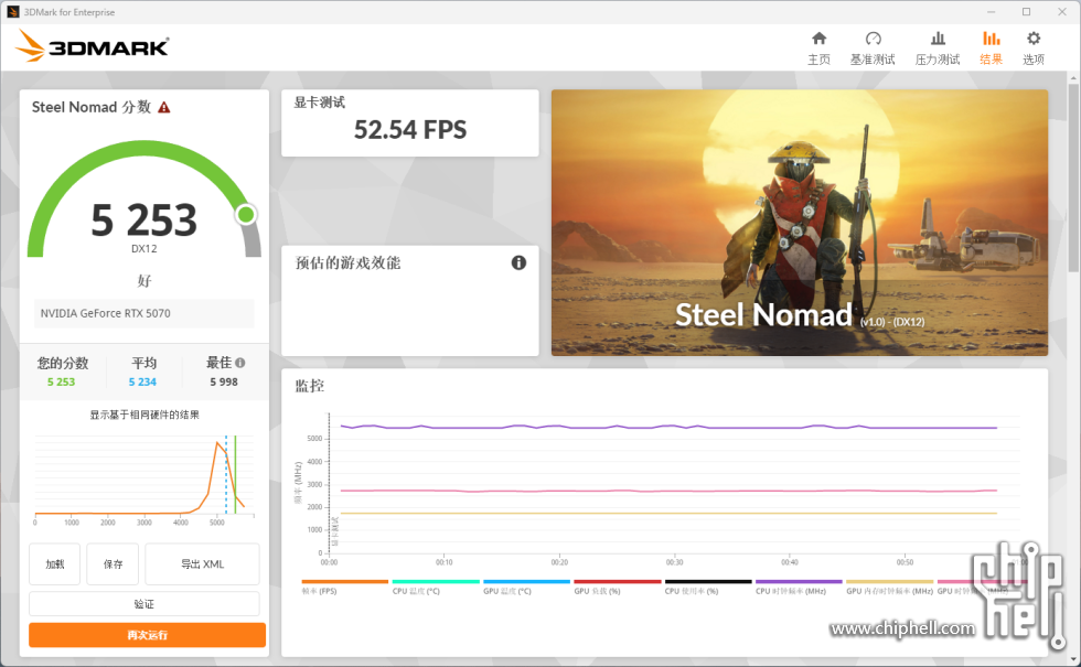

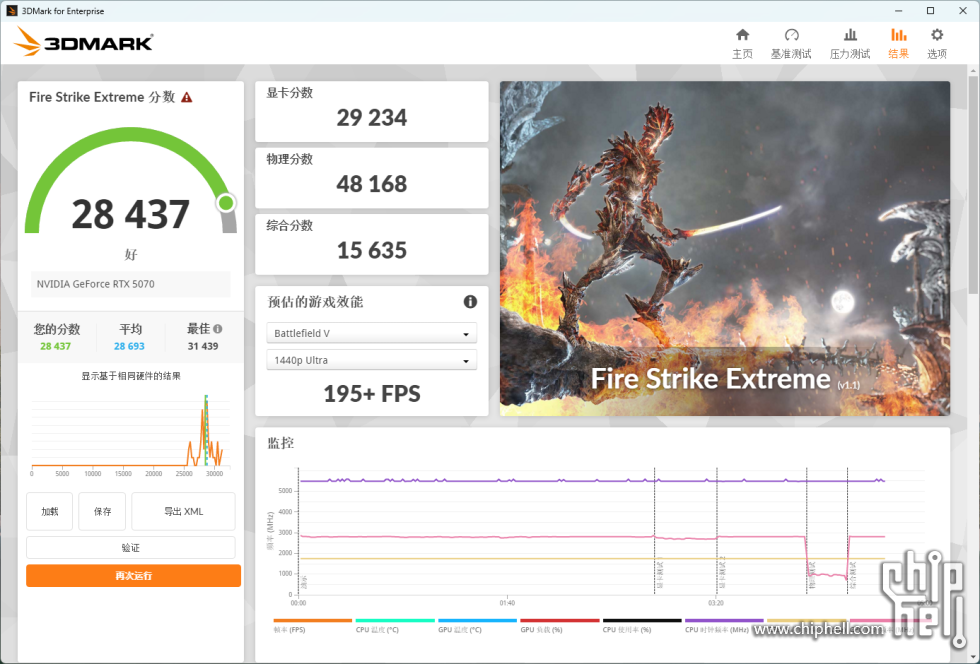

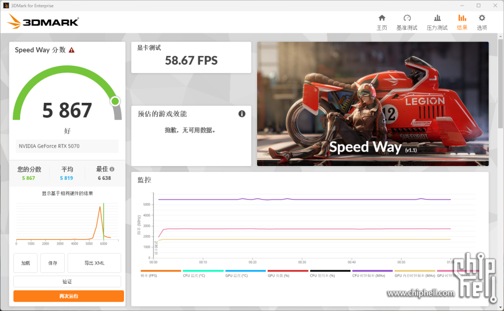

3DMARK

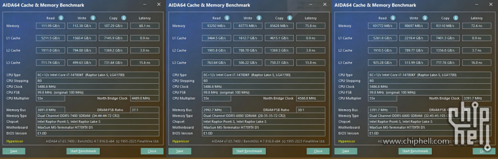

手动和XMP1/2 Memory Benchmark对比,
在hypervisor情况下,读写都超过110GB/s,延迟也缩至68.1ns,结果提升还是比较明显的,内存超频性能这一块可以说,体验超值。毕竟这可是一块不到900的H770啊!

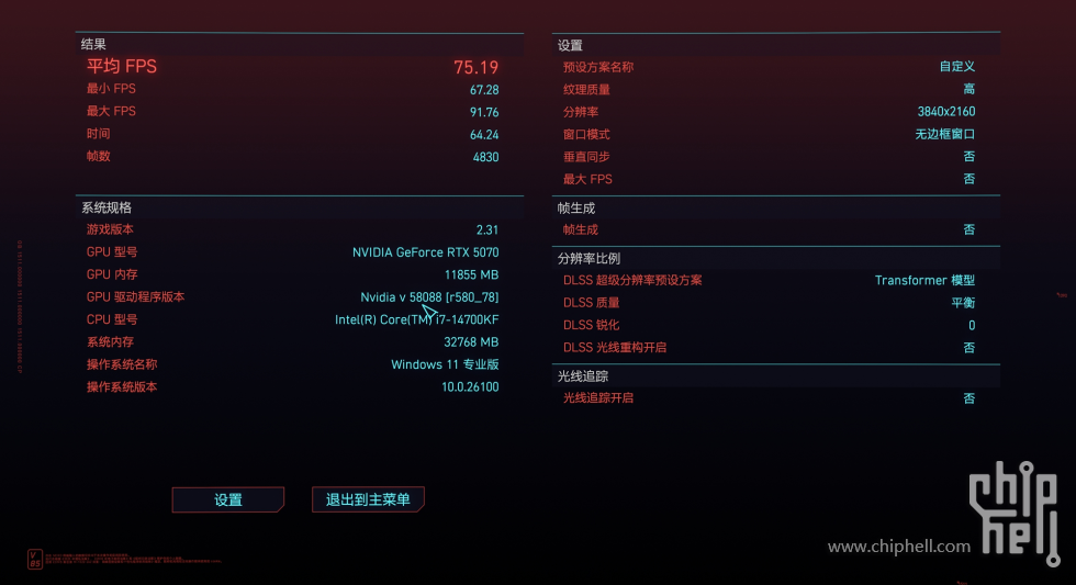

最后小试了一下赛博朋克2077的4K超高预设并手动调整为DLSS超分-Transformer模型,也有个70多帧,妥妥能玩。

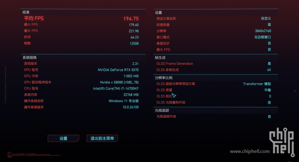

而开启DLSS 4倍帧生成,帧数暴涨至接近200帧。5070+DLSS=4090,老黄,诚不欺我!

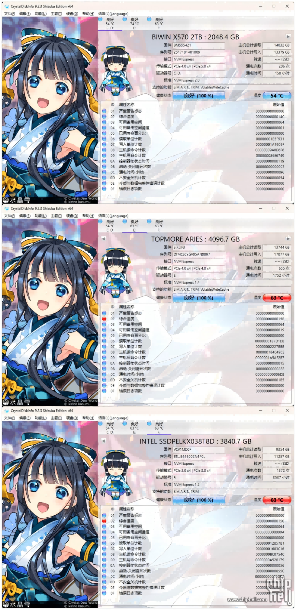

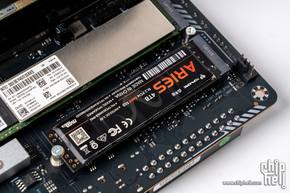

标准:NVME 2.0/1.4/1.2三代同堂。吐槽一下,截图时候达墨这块正跑分呢。标上那个P4511待机就有60多度,实在是热。
