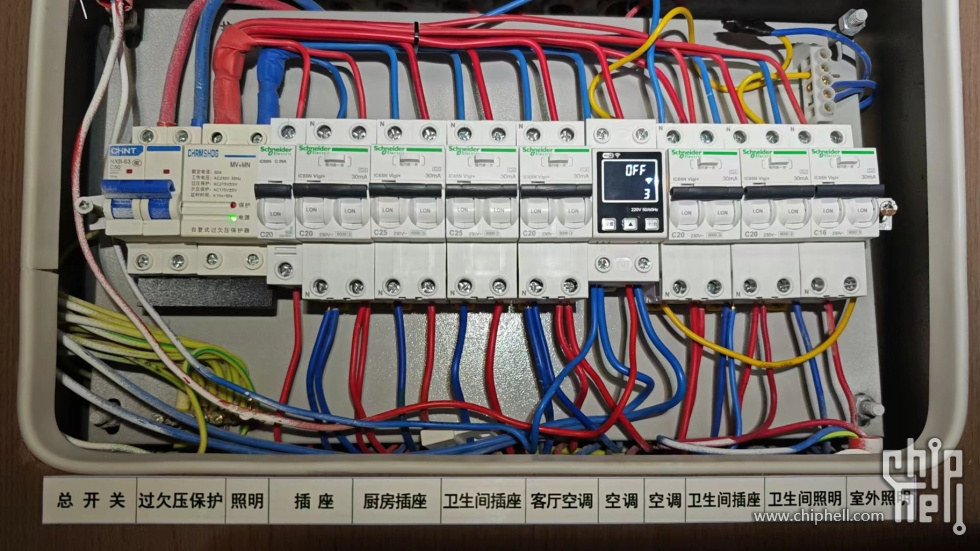

发表于 2025-10-31 11:36 | 显示全部楼层
我是因为原装漏保太小加上想看中央空调功率就买了这款智能的,市面上很多牌子的样子都差不多,有的宣称带漏电保护有的说不带,而且客服还会建议串联漏保或空开。另外忘了是去年还是今年米家宣布不再支持断路器产品接入,意思就是市面上能连米家的断路器都是之前造的,不再出新的了。
