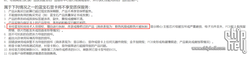

更新1:蓝宝石官网看了一下,明确说了拆了不保

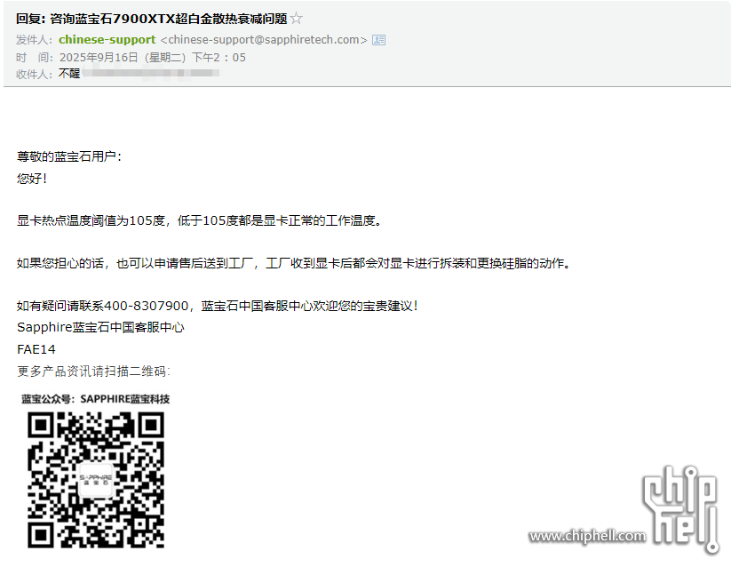

更新2:给蓝宝石售后发了封邮件询问,1分钟就回复了,我理解这是可以返厂换硅脂?
