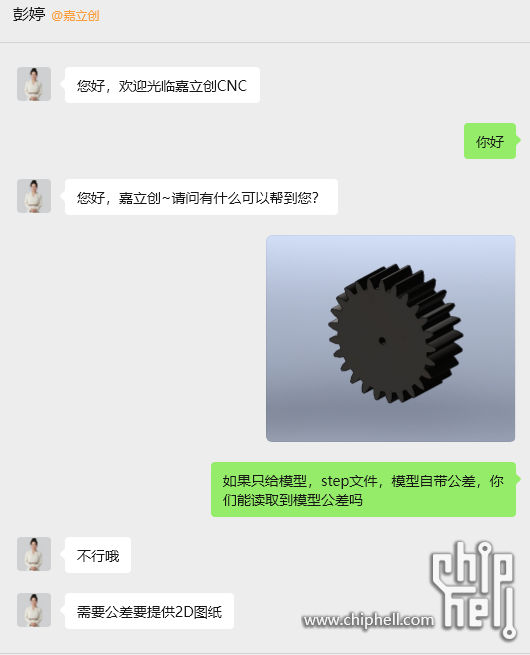

我当然知道三维建模源文件有公差,只是说到甩模型给别人,第一反应肯定是导出的通用格式,就没多想导出的格式能不能,因为我们工作也不可能用这种不严谨的方式。

稍等我问下jlc,就知道了

我不知道你说的是不是这个嘉立创
jlc.com
官方说了,需要二维图纸

不是2D的,转STEP有PMI数据的,可视标注可以保留。

你看清楚再回复,我也没说jlc支持读step里的公差啊
不过step保留了PMI数据,看起来也不方便,还是2D图方便
