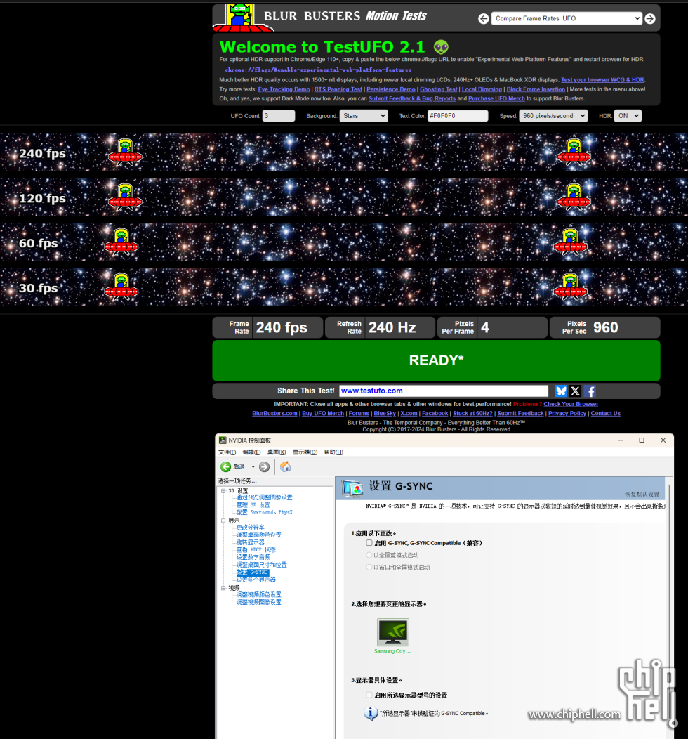

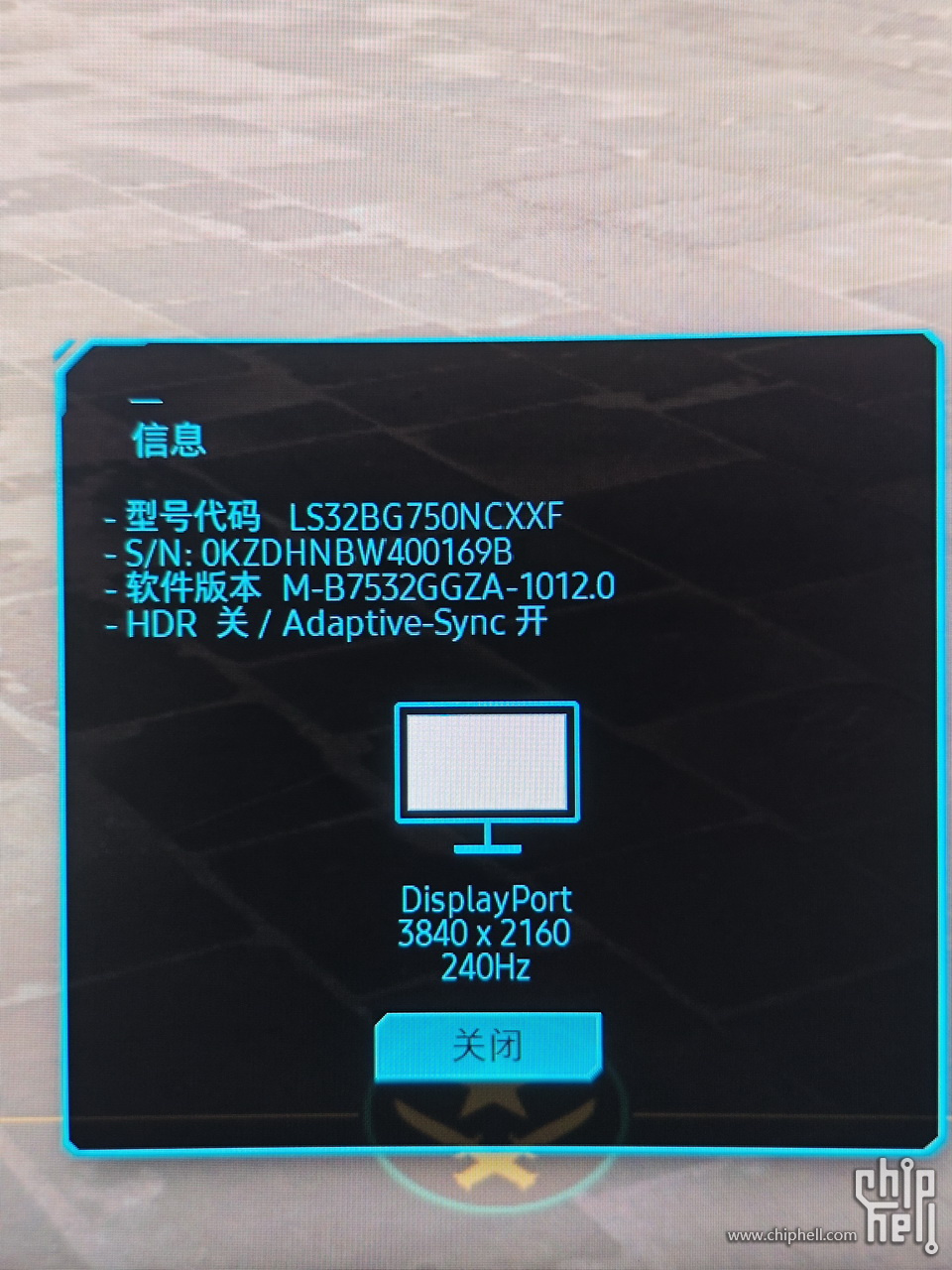

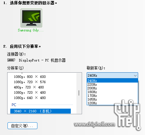

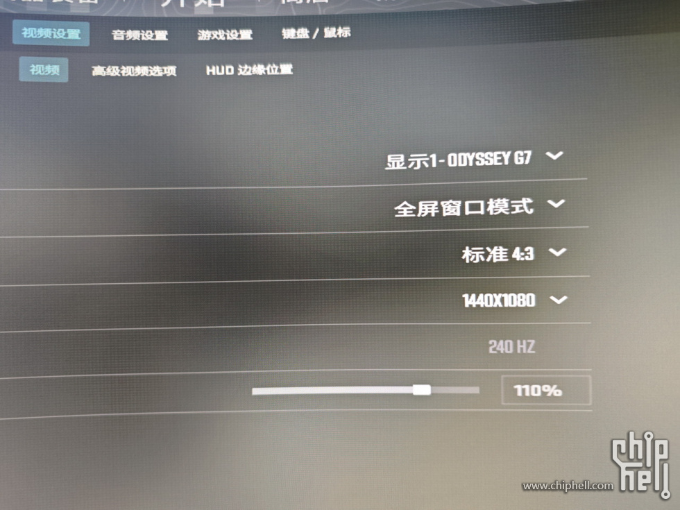

显示器是三星 neo G7 miniled买了2年了,刷新率165hz最高,最近有CS2的需求,还在后悔当初怎么不多加1000上G8,然后就想着通过自定义分辨率试试多拉一点刷新率,能上一点算一点,结果一直拉到了240hz都一切正常。进游戏切换分辨率的话不能应用240hz,还是只有120和165选,但是用窗口化的全屏就能应用240hz了。CS2的游戏体感有感觉顺滑了一些,但是体感这种主观感受没有任何的科学依据,所以就想问问这个240hz是否真实有效的??

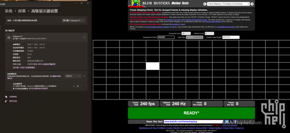

发表于 2025-9-17 17:30 | 显示全部楼层
https://www.testufo.com/frameskipping
看看有没有跳格咯

发表于 2025-9-17 17:43 | 显示全部楼层
picky1234 发表于 2025-9-17 17:36
也确实担心长期用会不会挂了,显示器几个月前申请过一次RMA,因为HDR下有些亮度不均,师傅给换了块前面板, ...
截图没用,手机慢镜头拍就知道了
发表于 2025-9-17 18:03 | 显示全部楼层
picky1234 发表于 2025-9-17 17:43
主要是我这个幅度有些大,所以不太敢相信
刚才没仔细看,抱歉,你把G关了再看看
另外在UFOTEST看看是否真达到了240
 楼主| 发表于 2025-9-17 18:12 | 显示全部楼层
万病不侵 发表于 2025-9-17 18:03
刚才没仔细看,抱歉,你把G关了再看看
GSYNC已关,看起来还是240
