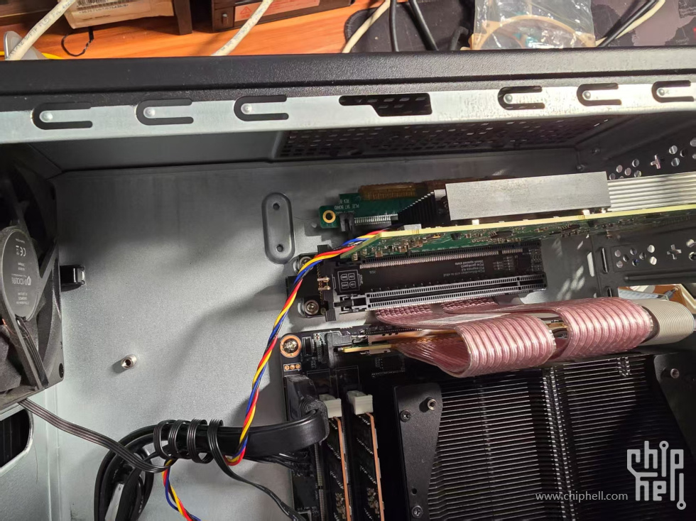

我拆了x8x8,貌似空间不够x8x4x4用了,我用的双反向延长线,尾部有点长

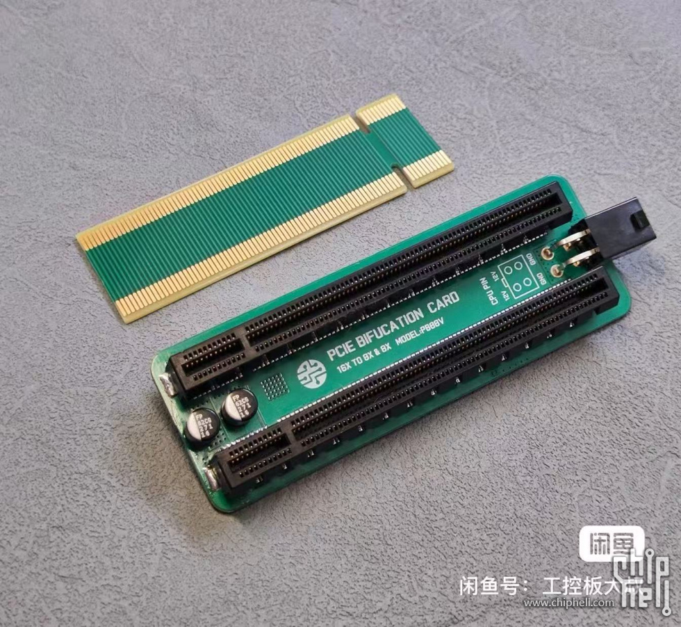

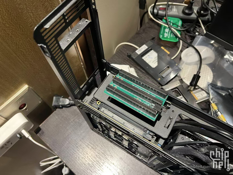

材料:1. ADT 90°反向 5cm延长线   (R33SR)
          2.闲鱼工控板大叔 844、88拆分卡。
发表于 2025-9-18 13:25 | 显示全部楼层

就是这个卡,闲鱼。

发表于 2025-9-18 13:40 | 显示全部楼层
brucelee1126 发表于 2025-9-18 13:32
我最早也想选你这个箱子,转三个横向的pcie也很合适
自认为是很优雅的拆分方案了。

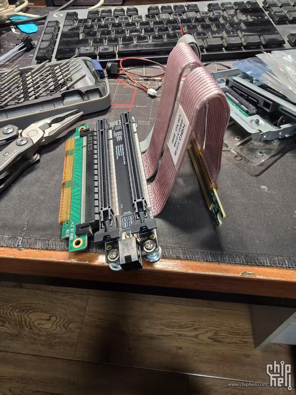

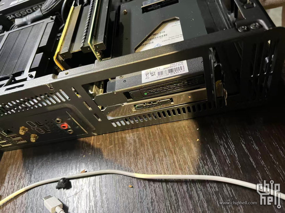

在你已有的第二个x8插槽上,插一块我图3发的转接卡,就可以实现一个全高x8+两个半高x4。
 楼主| 发表于 2025-9-18 13:41 | 显示全部楼层
大光光 发表于 2025-9-18 13:40
在你已有的第二个x8插槽上,插一块我图3发的转接卡,就可以实现一个全高x8+两个半高x4。 ...

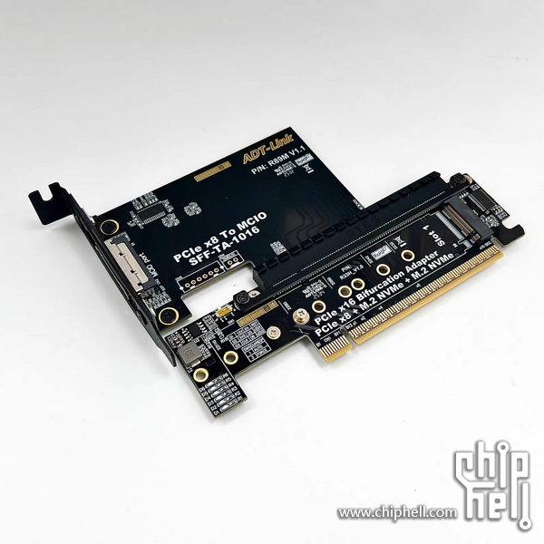

发表于 2025-9-18 13:49 | 显示全部楼层
其实还有个办法。‘ADT PCIe5.0 x16转x8x4x4半高转全高拆分卡’(R33H)
正反面各有一个M.2。用M.2转接8611-8654 pci-e底板。
得到插槽:一个半高x8+两个全高x4

这卡我倒是有个4.0的,找了m.2转pcie槽的转接卡,也都比较宽,我是半高机箱,x8上在摞一张卡肯定是不行,还得用延长线延出来,我找了个ADT的单反向线尾部看起来短一点,就是不知道够不够塞一张三槽底板
