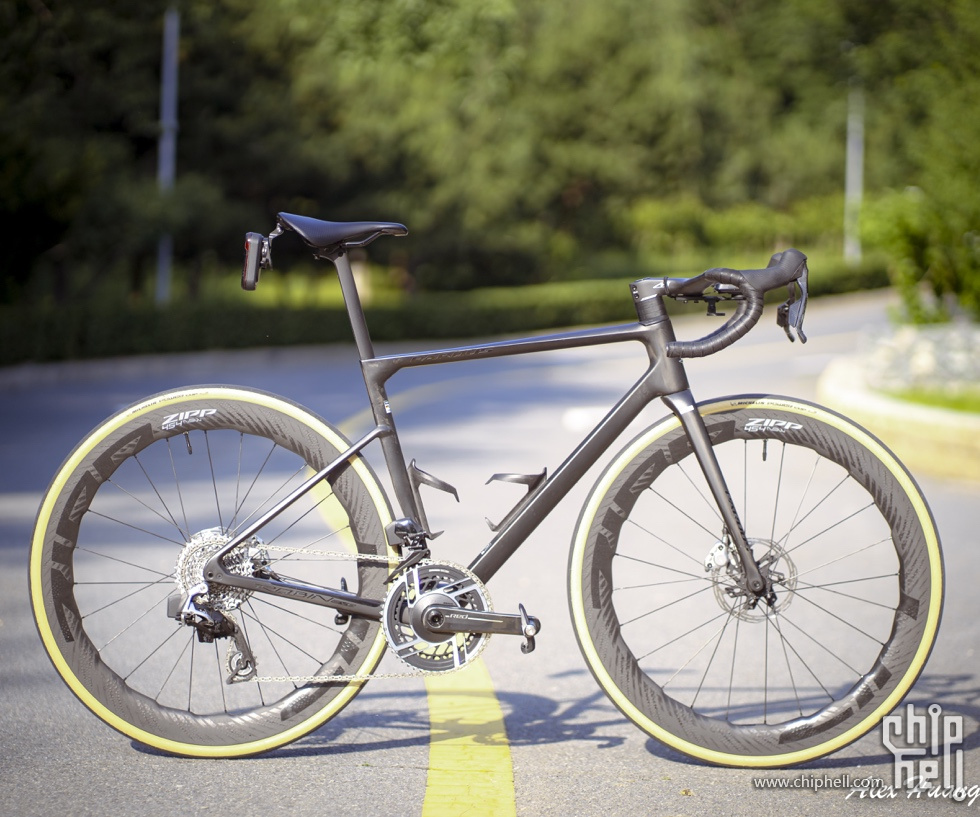

意料之中的超轻整车
轻量化,这是最简单也是最难的部分。为什么说简单呢,因为如果只是想纯粹的做轻,那大量使用圆管即可,圆形是保证强度的前提下轻量化的最优造型。
但车是用来骑的,不是上称的,只是轻的车不一定好骑,更不一定快。别忘了,轻量化只是性能的一部分,后面还有好几环呢,所以在保证刚性、气动性和舒适性的前提下,再做到轻量化就没那么简单了,比起十年前的公路车,现在大部分新款都变重了。

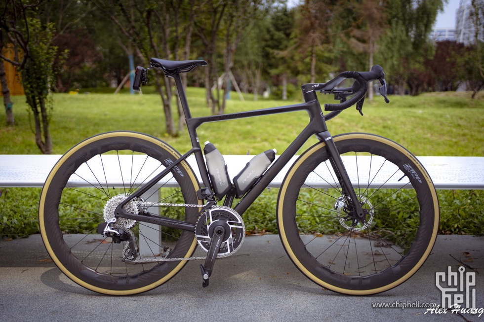

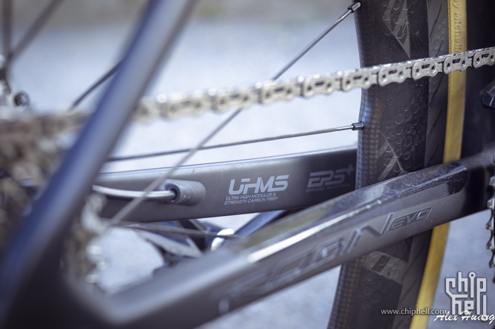

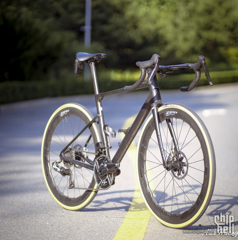

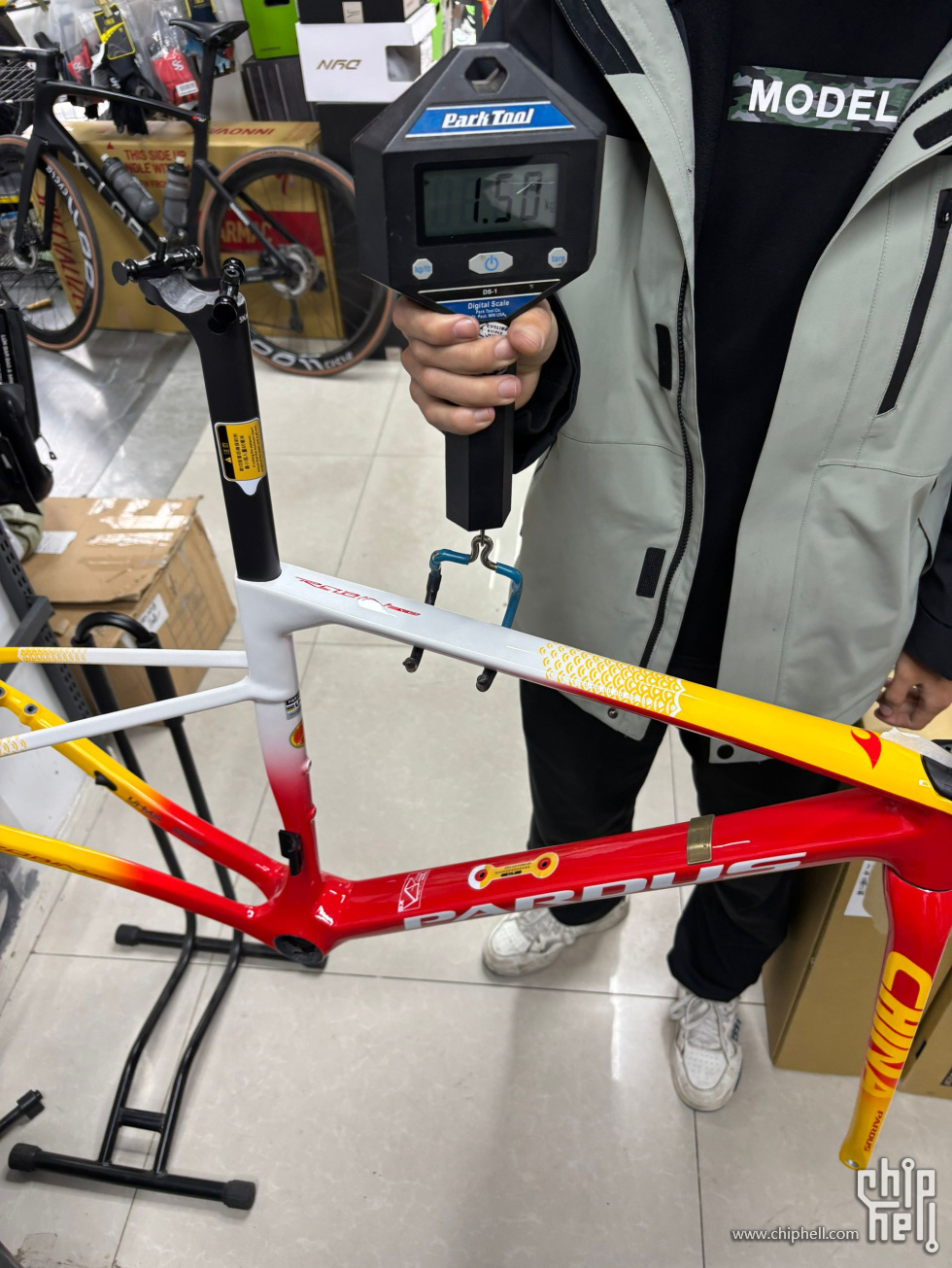

通常会采用新材料、更科学精简的碳布堆叠和更先进的一体成型制造工艺来达成轻量化,瑞豹作为中国自行车大工厂的品牌,自然拥有一流的制造工艺,Robin EVO车架使用新一代UHMS材料技术,包括东丽T1100和M40,仅重710克,和国际一线大牌比也不落下风,甚至可以说出色。

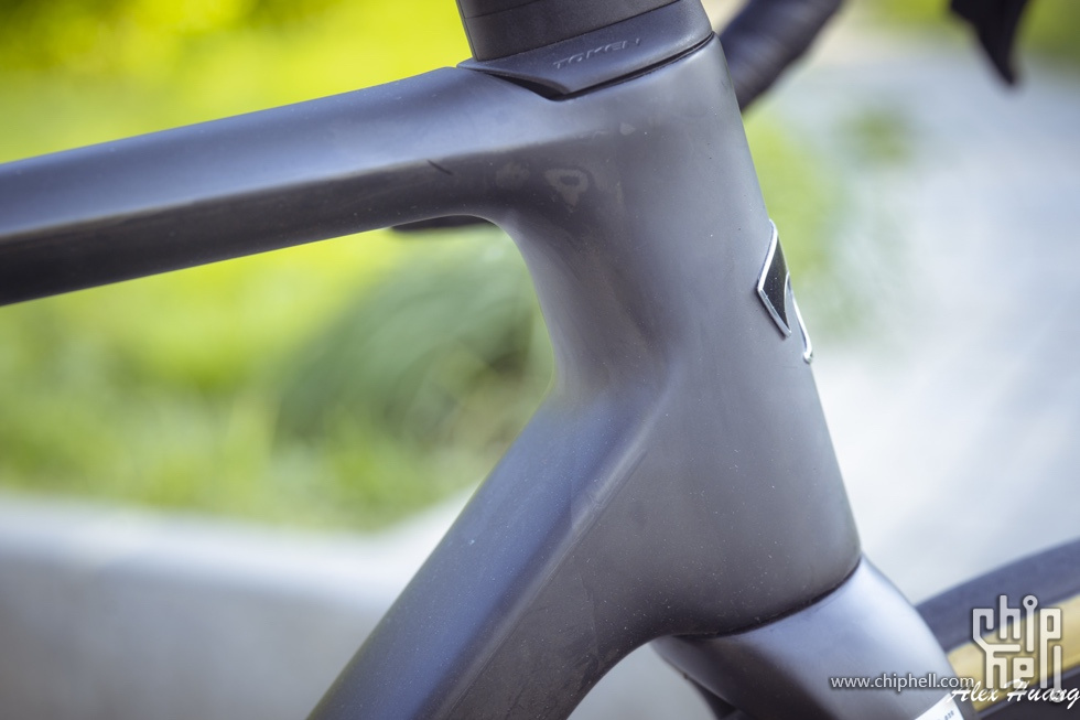

而且我这辆采用了裸碳涂装,可以清晰地看到碳布的排列,在阳光下非常漂亮。科普一下,敢于使用裸碳的品牌都是对自己的做工很有信心的,裸碳涂装还会优先挑选做工更优的毛坯架进行清漆处理,如果对车架做工要求高,可以选择裸碳涂装。

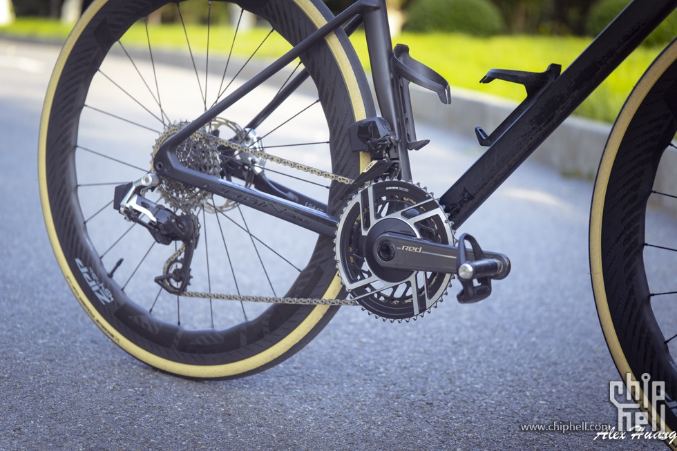

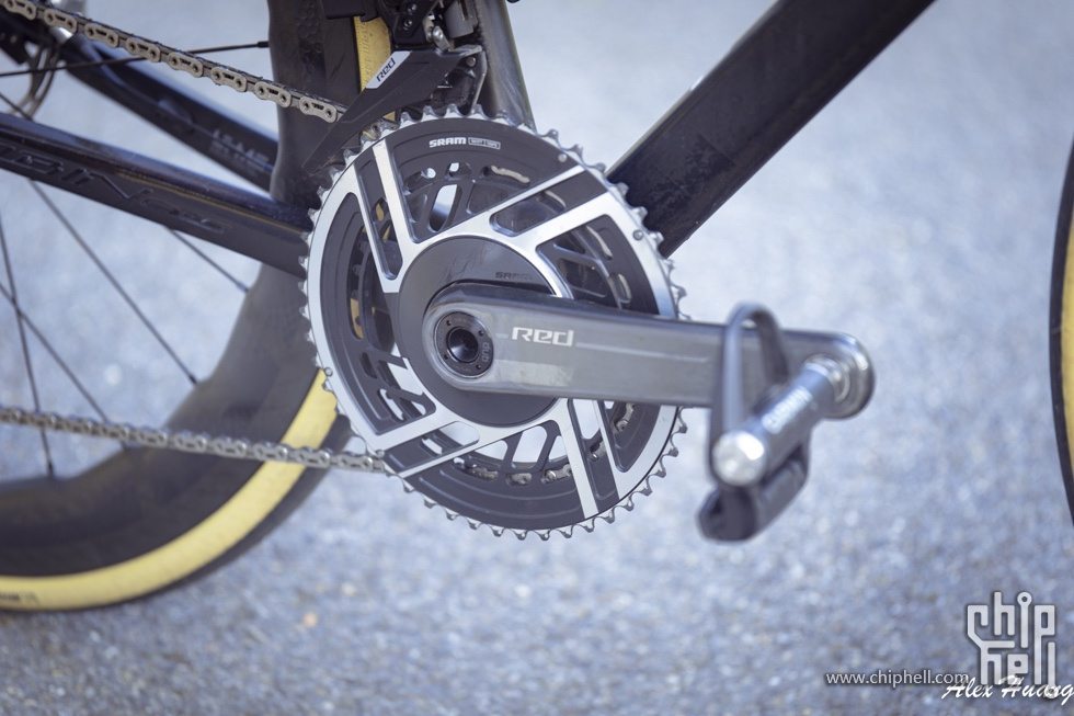

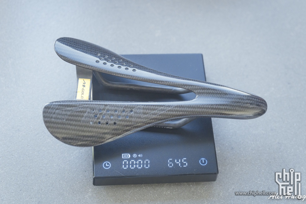

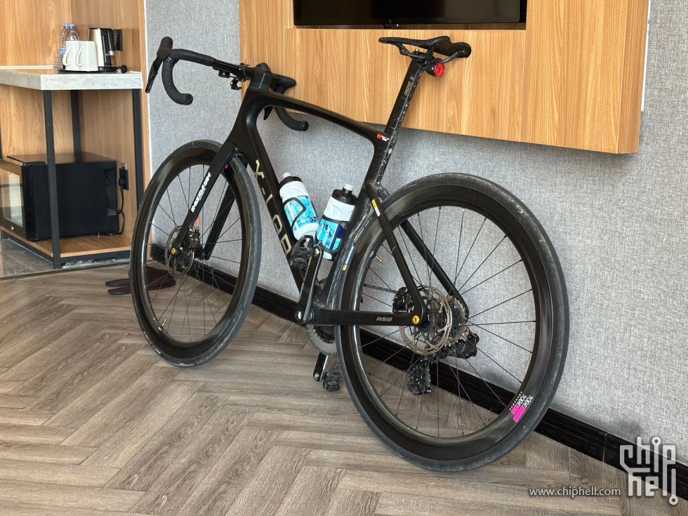

整车搭载了全套新款Red E1大套,也是原厂最轻的顶级套件,配上同门的454轮组,整车也是非常轻,在我将仅重64克的原厂坐垫换成200克的Power Arc后,加上一对50克的PP水壶架、70克的码表架和320克的佳明功率脚踏,整车重量也刚刚7公斤整,非常轻巧。

虽然没有官方数据,但这代Robin EVO的确是做了许多气动优化的,最明显的就是管材采用了气动优化的KVF设计,座管也改为了主流的D型管,在增加舒适性的同时,也能提升一丢丢气动效果。

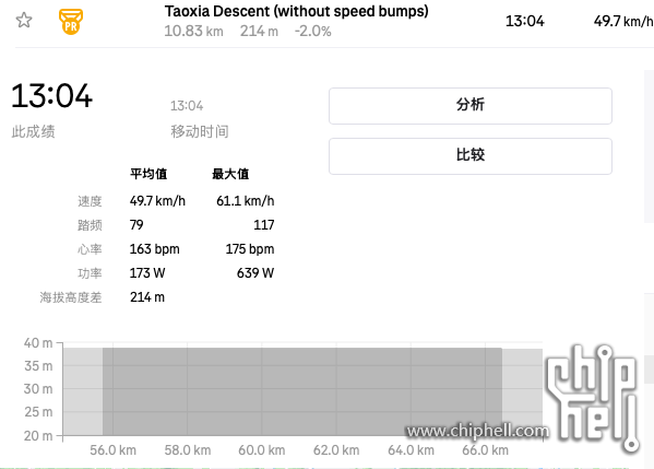

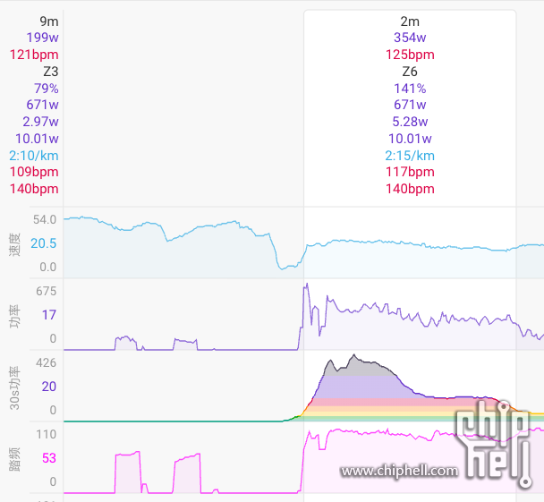

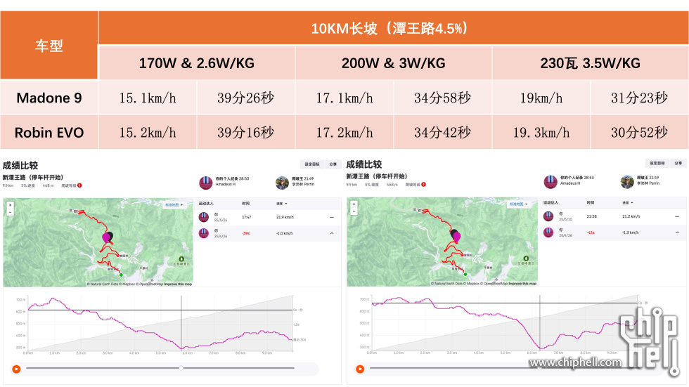

以肉眼风洞来看,估摸着应该在210瓦出头,四舍五入就是对标的打雷牌SL7,毕竟那是公认的最优解。实际骑上的感觉也一定验证了这点——出乎意料的快。刚骑上时无意中发现在常骑路段同样休闲骑状态速度快了不少,为了验证这点,我做了个图一乐的器材测试。

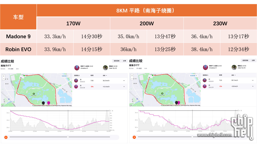

选取了三条赛段分别以170瓦(2.6W/KG)、200瓦(3W/KG)和230瓦(3.5W/KG)做测试,对应了初学者、入门的爱好者和有一定训练的爱好者,这样大家也能知道自己骑这车大概什么水平,再往上的,看吕先景就行。
南海子——8公里的纯平路绕圈
戒台寺——4公里平均坡度4%的入门级短坡
潭王路——10公里平均坡度4.5%的中等长坡
为了尽量减少天气、路况的影响,我进行了多次测试,尽量保证测试时都是恒功率平均输出,再选取成绩最好的作为代表,再次声明,以下成绩纯属图一乐,天气路况都不一致,仅供图一乐,好了,成绩如下。下图为低功率输出和高功率输出的对比。
Madone 9被全面超越。
虽然无法完全统一风速、气温等天气条件,甚至也无法完全统一身体姿势,但是也大概能从成绩的对比曲线看出,无论基本上都是在差不多的位置出现的最大时间差,跑远和追近的位置差不多,我觉得是可以认为是不同器材带来的影响,而且很多时间差也对的上长期骑下来的体感,比如这车在35以上会有一个大的飞跃。
其实我心里隐隐是知道Madone 9已经落后于时代了的,虽然我很喜欢它,绝大多数时候,它是比路遇的大多数车要快的,在平路和缓下滑行时尤为明显,但在24年环西北京赛时,我第一次感受到了它的疲态。
环西北京赛的最后有一段10公里长平均-2%的缓下,那段路我和《骑行家》主编Lucas以及北京圣骑士单车的主理人张居正组成了小集团一起跑。不谦虚的说,那天我的状态和能力是强于他两的,但在那缓下中,我能明显感受到比他两吃力,他们分别骑的新款Foil和OLTRE RC,都是最新的纯气动架。
我相信Madone 9的车架气动数据依然是第一梯队的,根据Tour之前的测试规则是204瓦,冠绝Madone家族,但是包括轮组、外胎在内的零配件相差了两代的代差,整车的骑行实力还是输给了时间,于是在接近50的均速下毫厘的差距也被放大到能清晰感知了——公路车十年能有多大的变化。

只要你不真的用那原装的碳板座垫,完全不用担心舒适性。
PS:那碳板我还真用了,就认真骑用力踩踏的时候还好,稍微休闲一点屁股就硌得慌,尤其是路边等红绿灯的时候。

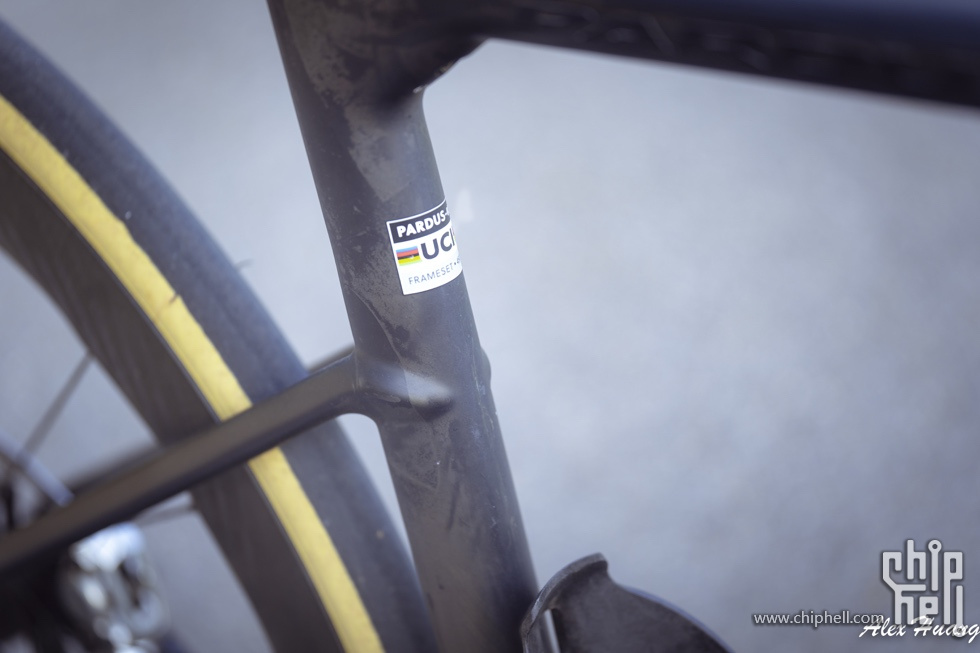

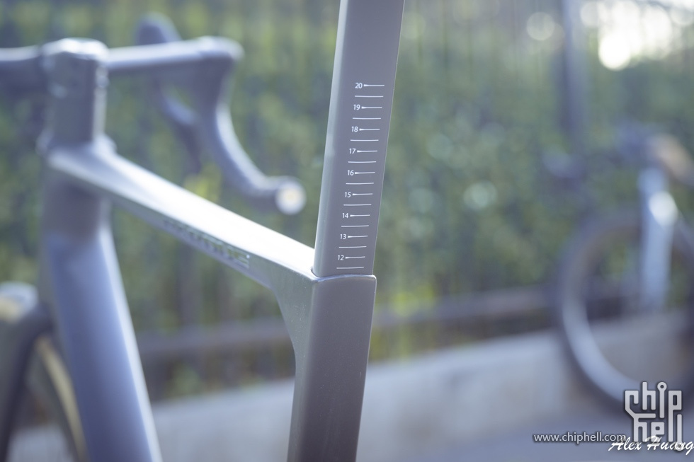

此外Robin EVO还在上一代的基础上进一步下移后上叉和改为D型座管增加舒适性,反正来自路面震动的舒适性你几乎不需要在意,唯一需要注意的是几何。
菜腿踩不出来的刚性
后上叉的下移不仅增加了舒适性,还减小后三角面积,可以增加车架整体刚性,从而提高踩踏效率和动力传输的顺畅性,说人话就是能减少能量损失骑的更快。在有次骑行中放坡遇到友人,调头追击,直接刷新了我2分钟的功率输出纪录。

只是不知道是否因为设计时考虑不会有冲刺手骑,所以头管刚性被削弱了以减轻重量,在握下把摇车时,即使是我这样的小体重选手,也能感受到车头的变形。大力摇车也会有点蹭碟,不过这倒是意料之中,这种纤细前叉都难免,就还是老老实实的坐踩吧。
左右互搏的操控性

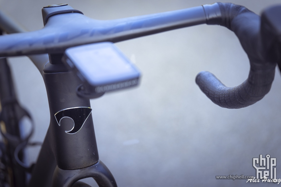

虽然头管刚性不太够,但操控起来还是很灵活的,这车的几何设定上就不会难控制,车头部位还异常的灵活,灵活到很难静置,有时靠墙或者等红灯时,车头都会突然无征兆的转向,就还挺让人提心吊胆的。

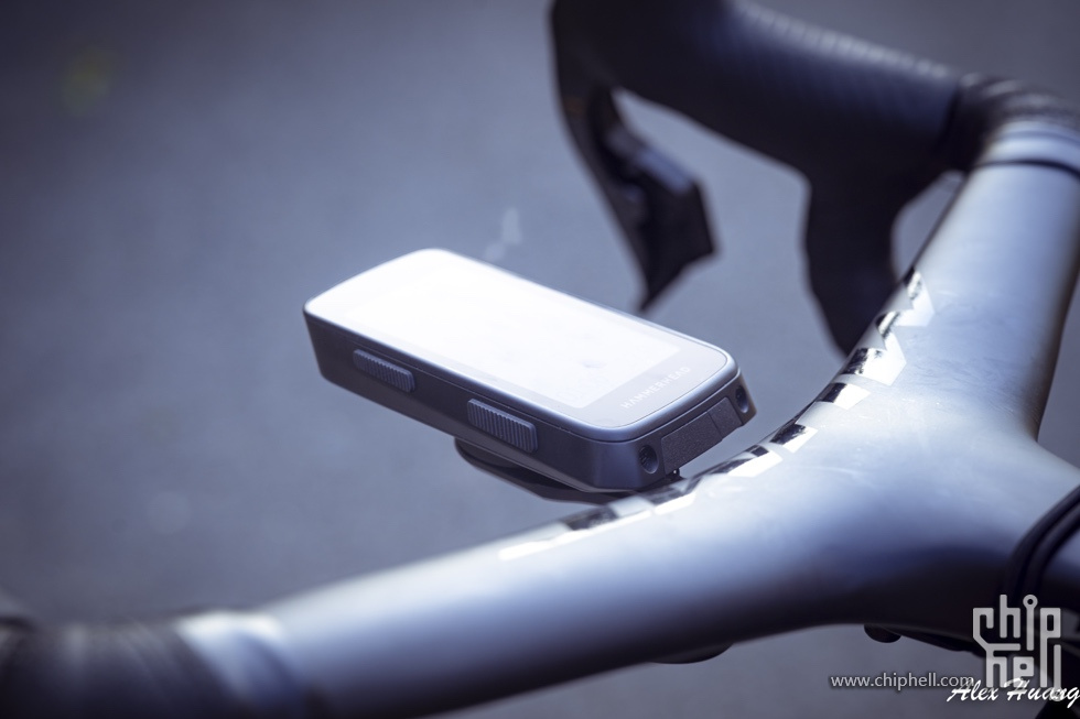

此外这个车把造型奇特,是一副反向机翼,向前向上翘起,配合码表就很像海外三叉戟,造型美丑比较主观,我也的确听到有人非常喜欢这套车把,但确实会让你找不到舒适的横握把位,只能老老实实的手扶手变头。

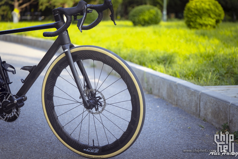

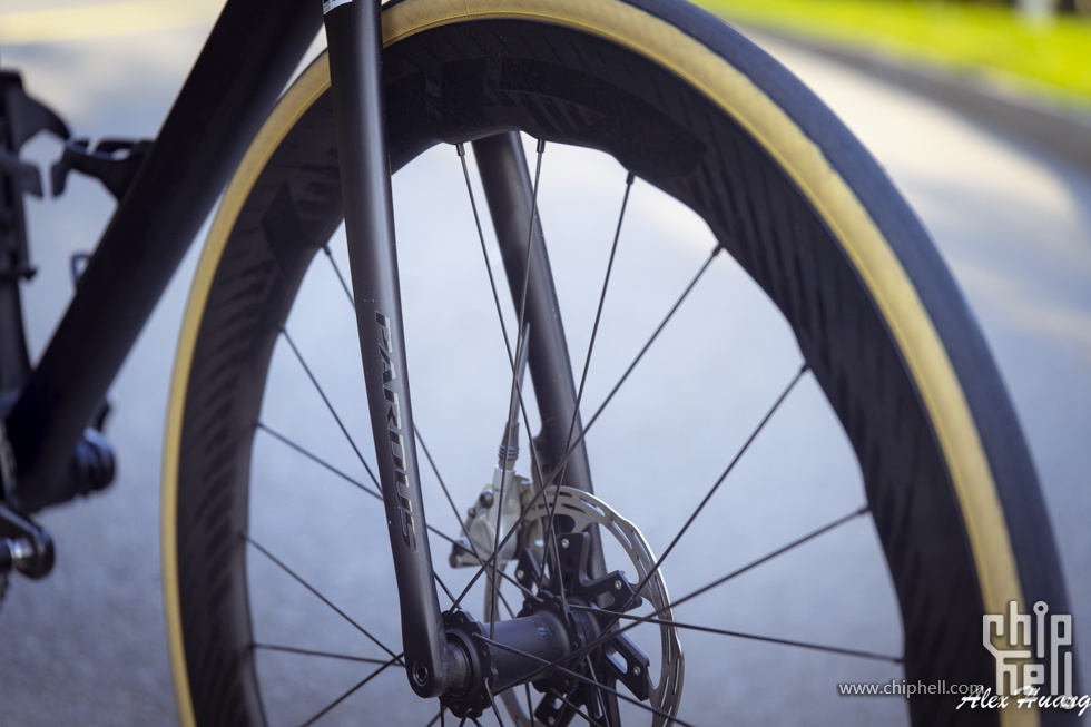

整体来说,整车的操控性在骑行时是极其灵敏的,说句指哪打哪不过分,但有个前提——没有横风。前面说过,这车配的Zipp 454NSW轮组,Zipp轮组的抗侧风能力很差,当年我舍弃404就是因为在厦门参加Ironman的比赛被海风吹的东倒西歪。
Zipp自己也清楚这点,于是用仿鲸鱼背脊的造型打造了波浪轮鼻祖的454,宣称就是学习鲸鱼背鳍引导海水来优化横风表现。
我只能说,作用有,但有限。在横风明显时还是能明显感觉车头晃动,依然需要花精力掌控车头,在抗侧风这点上,还得是棒椎哥。所以我对Robin EVO操控性的评价是左右互搏——优秀的车架操控性和拉胯的轮组抗侧风打架,如果我是产品经理,我会用353而不是454,不仅能更轻一些,更低的框也能更抗侧风一点。

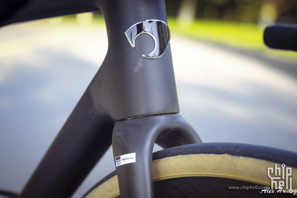

最明显的就是整车异响,这车的车头碗组和座管都是异响重灾区,在遇到颠簸甚至小起伏时都会有嘎吱响,让人心头一紧。解法也有,就是致死量的润滑脂,让零件结合处都覆盖上,这是在TREK望京和丽泽两家技师联手下找到的解法。而且并不是个例,我还特意打听了一下,吕先景的也响……

除了异响外,Robin EVO还有一些很诡异的设计,比如下管水壶架螺丝是和禧玛诺电池支架连一起的,如果一不小心习惯性的直接拆了两颗水壶架螺丝,那就得拆中轴才能取出支架。虽然这个锅有一半得禧玛诺背吧,日益增长的车架设计需求同落后电池安装方式的矛盾。

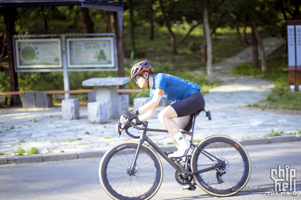

最后两张图是爬戒台寺吧,我骑小轮的,经常在小红书刷到这种爬戒台寺图片,我想问下戒台寺爬升有多少啊?

炎夏 发表于 2025-9-19 08:37
最后两张图是爬戒台寺吧,我骑小轮的,经常在小红书刷到这种爬戒台寺图片,我想问下戒台寺爬升有多少啊? ...
成绩对比表的第二张就是戒台寺,可以参考
