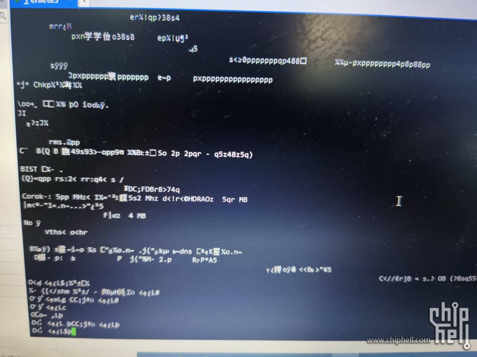

感谢大哥,可以用console线连上。

可以用console线连上 如果是乱码 就说明芯片不对 我当初也是买了两种芯片的console线 其中一种不乱码

可以用console线连上 如果是乱码 就说明芯片不对 我当初也是买了两种芯片的console线 其中一种不乱码 ...
确实是线的问题,有些线好像不能改波特率。
